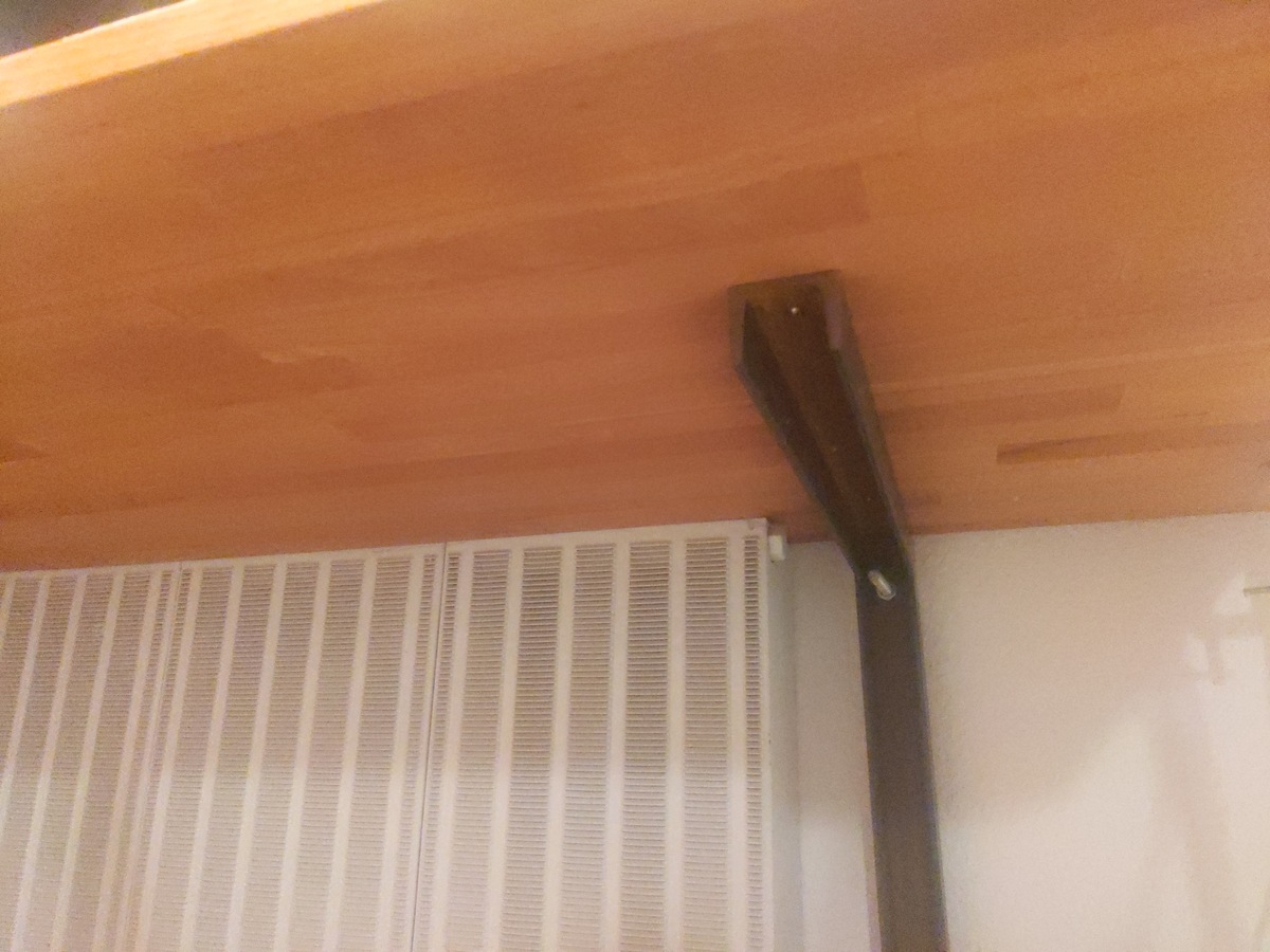

von Michael B. (laberkopp)
Luky S. schrieb:
> Hat jemand von euch sowas schon gemacht?
Ja.
80cm Buchenplatte auf geschweissten Stahlträgern mit durch die Wand
gehenden Schrauben.
Hält, auch wenn ich auf den Tisch klettere.
https://www.hornbach.de/p/alfer-profi-konsole-500-x-450-mm-aluminium-kugelpoliert/2443347/
hielt nicht.

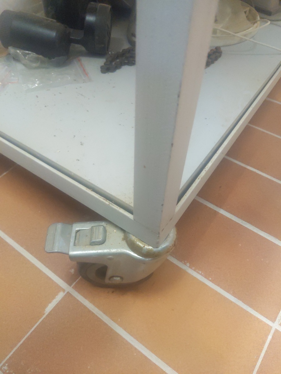

Ich bastle auf einem Tisch ähnlich diesem hier:
  https://www.schaefer-shop.de/p/stahlrohrtisch-quadratrohrfuss-versch-tischformen-groessen-und-farben?selectedItem=883177
Trotz seines filigranen Aussehens ist er dank des umlaufenden
Stahlrohrrahmen stabil genug, um darauf herumturnen zu können.

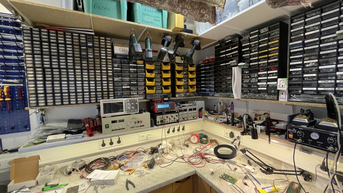

Farbverdünner, Aceton und Lötspritzer. Auch die kurzzeitig (≤3s)
Malträtierung mit dem heißen Lötkolben hinterlässt keine Spuren.
Solche Tische stehen haufenweise in Besprechungsräumen von Firmen und
werden gerne mal entsorgt, wenn ihre Form und Farbe nicht mehr dem
aktuellen Corporate Design entspricht. Man muss dann nur zur richtigen
Zeit am richtigen Ort sein :)
Hinter dem Tisch stehen zwei Billy-Regale. Jeweils eines der
Regalbretter liegt etwa in der Höhe der Tischfläche, so dass
Gerätschaften mit größere Tiefe (Netzgerät und Röhrenoszi) mit ihrer
hinteren Hälfte im Regal stehen und somit weniger Platz auf dem Tisch
beanspruchen.
Im rechten Winkel dazu steht ein Schreibtisch zum Computern, dazwischen
noch ein kleiner Tisch mit einem Drucker, zwei 7-fach-USB-Hubs und einem
kräftigen Netzteil für die Versorgung der vielen USB-Geräte.

Ich habe zwei Arbeitsplatten aus Buchenleimholz, 80 tief, eine 4 Meter,
die andere 3 Meter, 2,8 cm stark. Oberfläche angeschliffen und geölt
(mit anständigem Holzöl...). Durchgehend 60er Rahmenschenkel mit dicken
Schrauben an die Wand geschraubt, hinten liegen die Platten darauf auf
und sind ihrerseits damit verschraubt, vorne Möbelfüße ausm Baumarkt.
Ich kann darauf rumlaufen ohne dass was wackelt.
