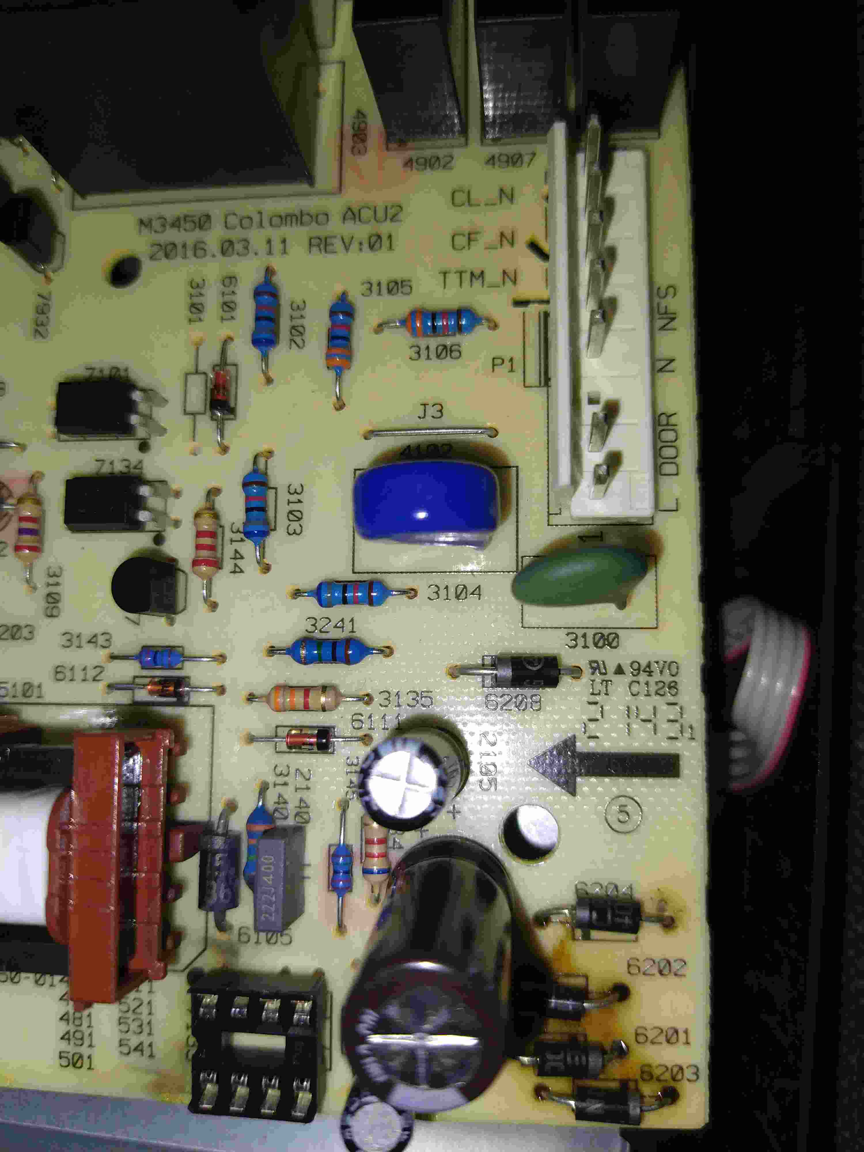

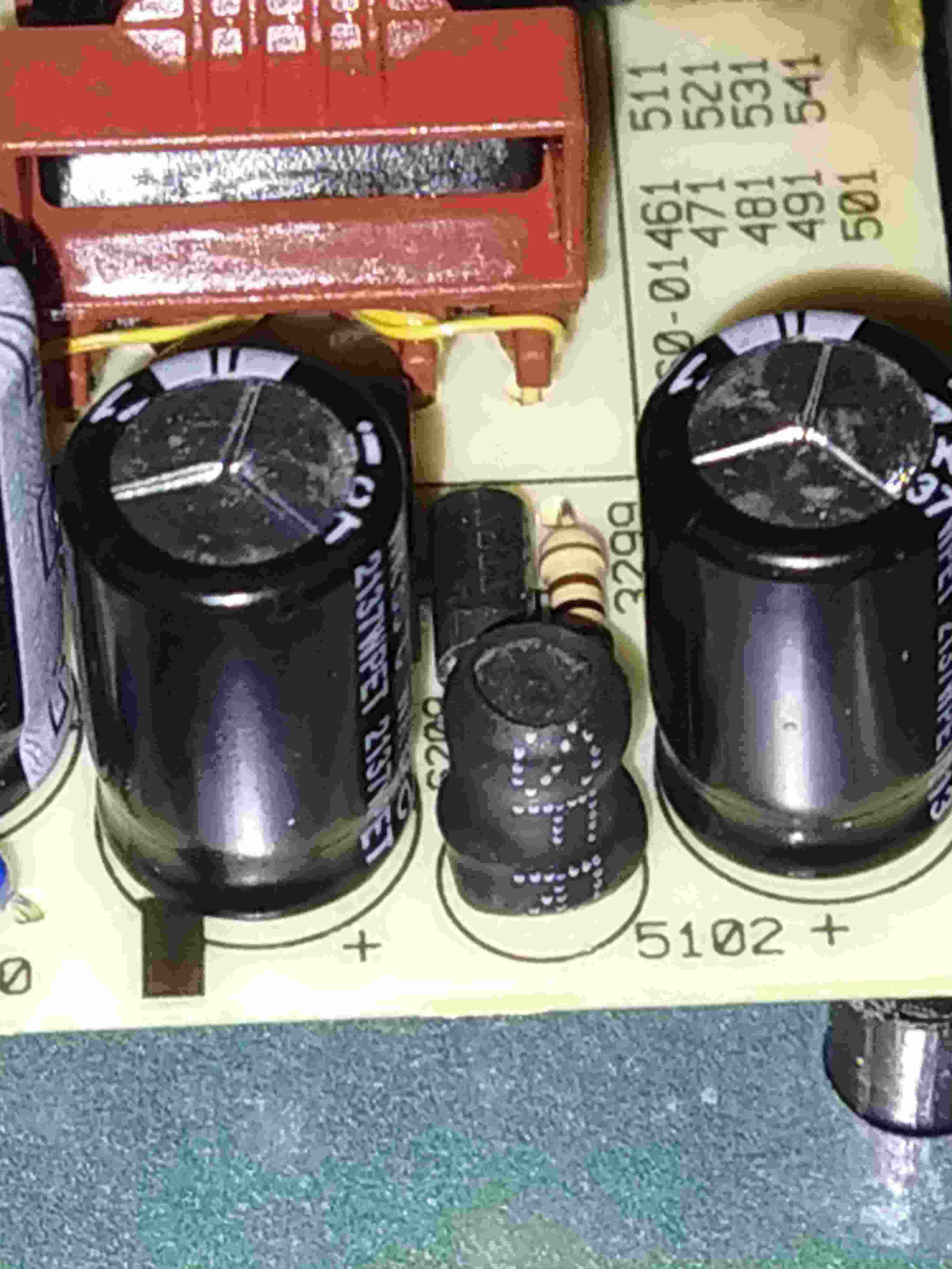

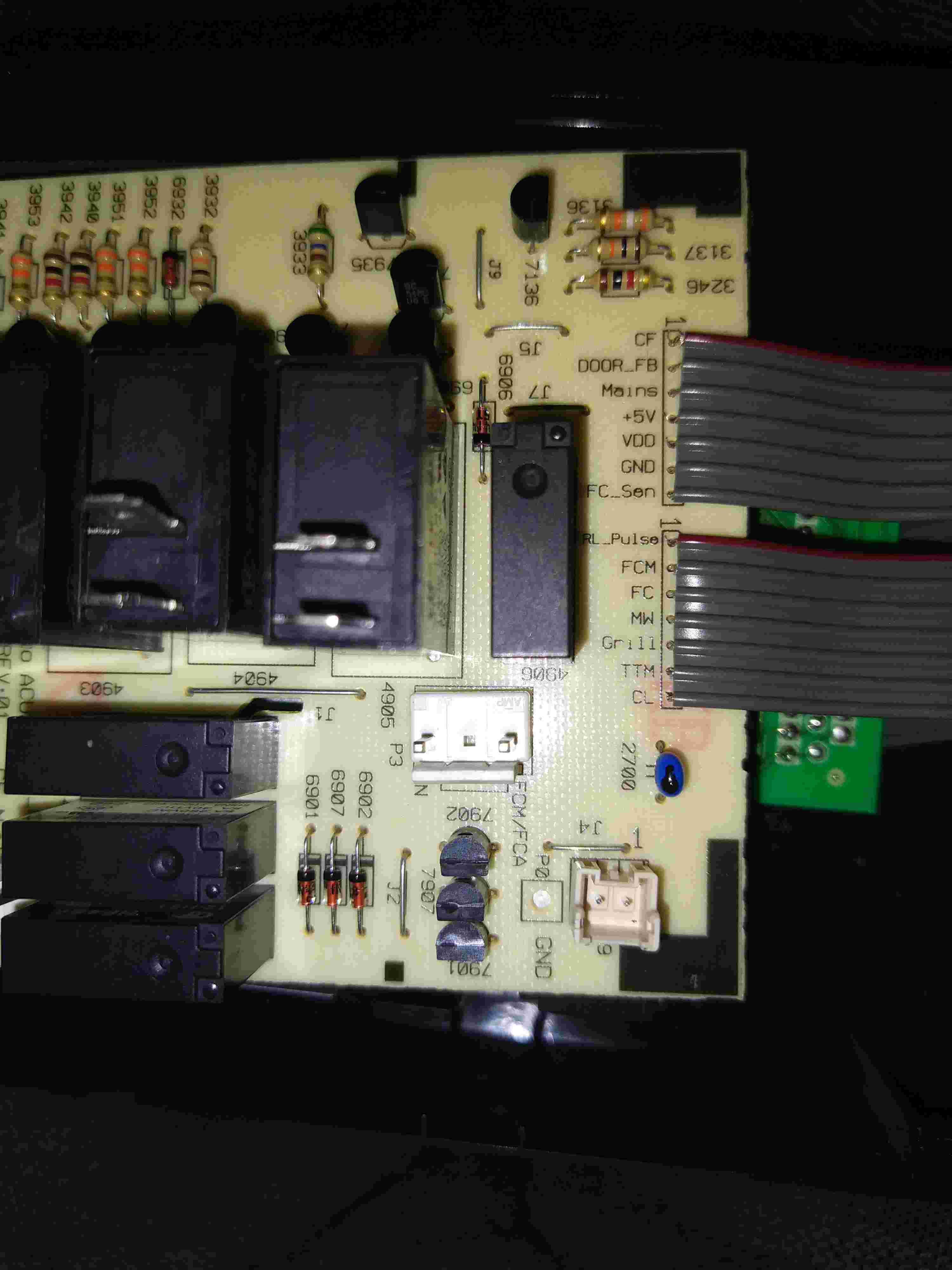

Hallo Experten,
da mir hier kürzlich schon so gut mit meiner defekten Jura
weitergeholfen wurde, bitte ich nochmal um Mithilfe mit einer Bauknecht
Mikrowelle,
die ebenfalls Überspannung abbekommen hat.
Defekt sind wohl offensichtlich der große Elko, die Gleichrichterdioden
und der Spannungsregler. Während der Typ der Dioden noch zu entziffern
war, wurde beim Spannungsregler leider ein Stück weggesprengt, dass auch
nicht mehr auffindbar war.
Lesbar ist leider nur noch LNK ..... Das Teil hat insgesamt 7
Anschlüsse.
Hat eventuell jemand Unterlagen zu diesem Gerät oder kann anderweitig
auf den richtigen Typ schließen?
Wenn ich das richtige sehe, kommen an dem Bauteil doch noch 230V DC an
oder?
Aber ich finde kein LNK Bauteil mit einer so hohen Spannung
Eingangsseitig.
Kann jemand helfen? Vielen Dank im Voraus.

LNK623PG..LNK626PG?

Und es gibt zu viele von den LNK, die hier in Frage kommen.

Interessant sind auch die Verfärbungen bei der Drahtbrücke J3 und der
Diode 6109. Gibt es da auf der Unterseite noch Bauteile? Vielleicht
findest Du noch den Deckel des IC, damit Du die Typennummer
entschlüsseln kannst.
> der Drahtbrücke J3 und der Diode 6109.
Sieht für mich wie Verschattungen des Kamera-Lichts hinter hohen
Bauteilen aus.

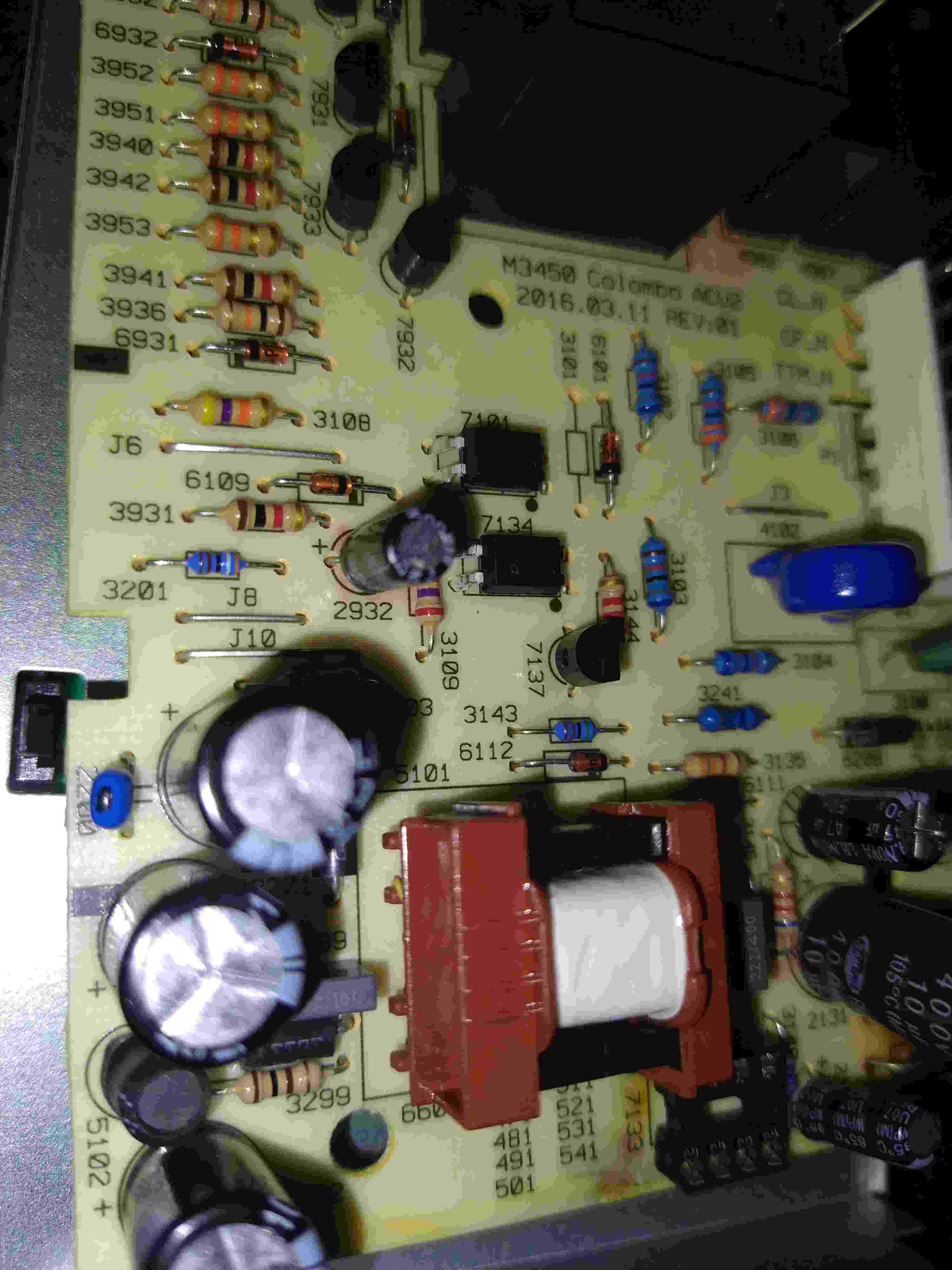

von Flip B. (frickelfreak)
vielleicht kannst du mal die ganze platine zeigen mit allen
bescheiftungen. Es muss ein Bild eines ersatzteil zu finden sein wo die
beschriftung des LNK zu lesen ist.
von Tobias K. (tobias_k817)
Vielen Dank aber das sind wirklich nur Schatten.
Der Rest sieht wirklich absolut sauber aus und auch nur oben bestückt.
Ich habe alles abgesucht und geschüttelt.
Aber nichts zu finden obwohl wohl noch niemand dran war.

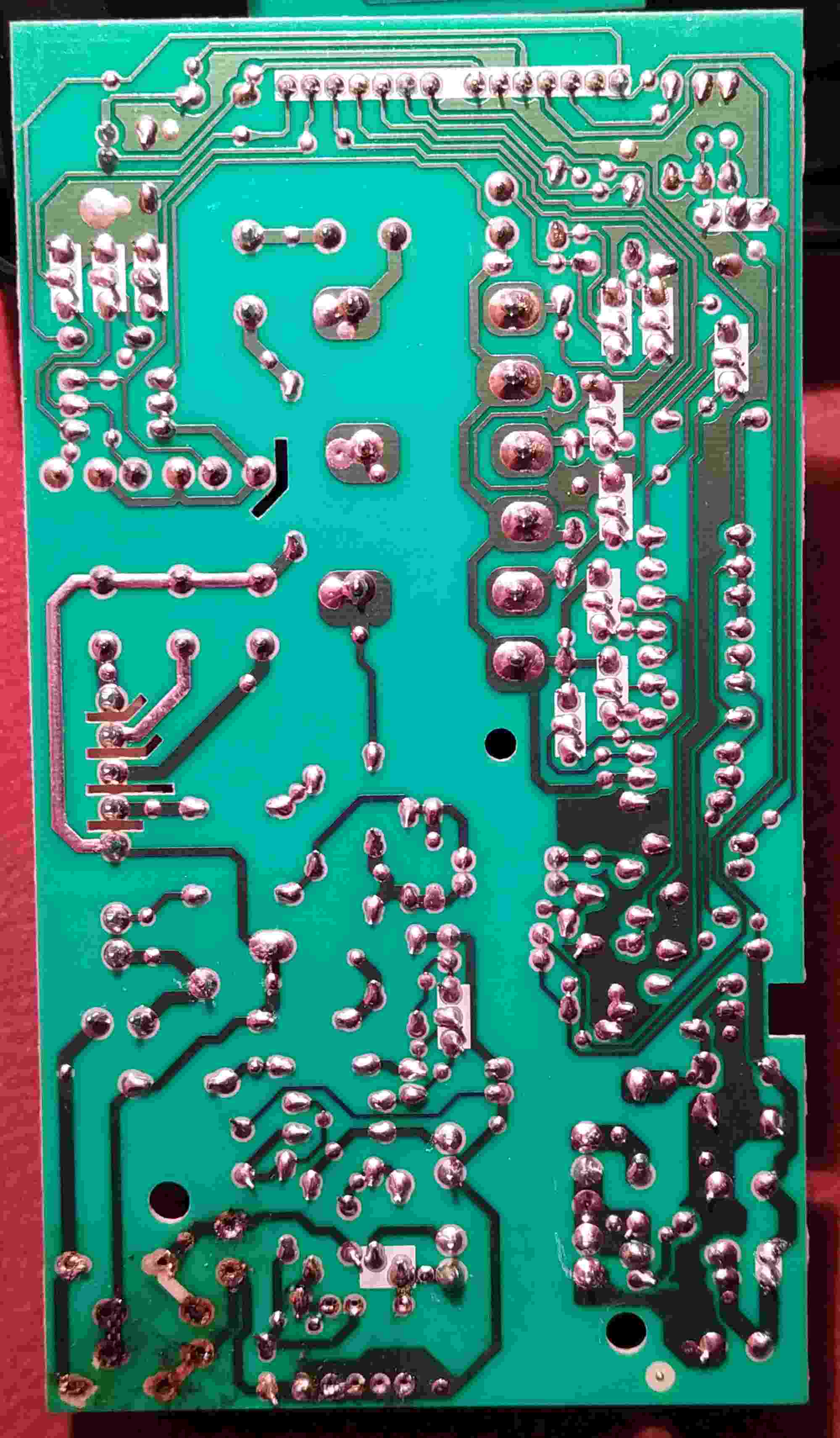

Die von mir rausgesuchte Serie (unterscheiden sich nur in der
Leistungsfähigkeit) sollte zumindest zur Beschriftung und Anordnung der
Beinchen passen. Du müsstest halt mal ein wenig Zeit investieren und
zumindest die Primärseite in einem Schaltplan abbilden. Dieser Plan
sollte stimmen, also mit entsprechender Sorgfalt. Bei der einseitigen
Platine kriegt man das eigentlich auch als Nicht-Profi hin.
Zeig doch mal bitte ein Foto von der Unterseite der Platine.

Die Platine heißt "M3450 Colombo ACU2   2016.03.11 REV: 01"
Das IC 7133 LNKxxx
Man findet kaum etwas dazu.

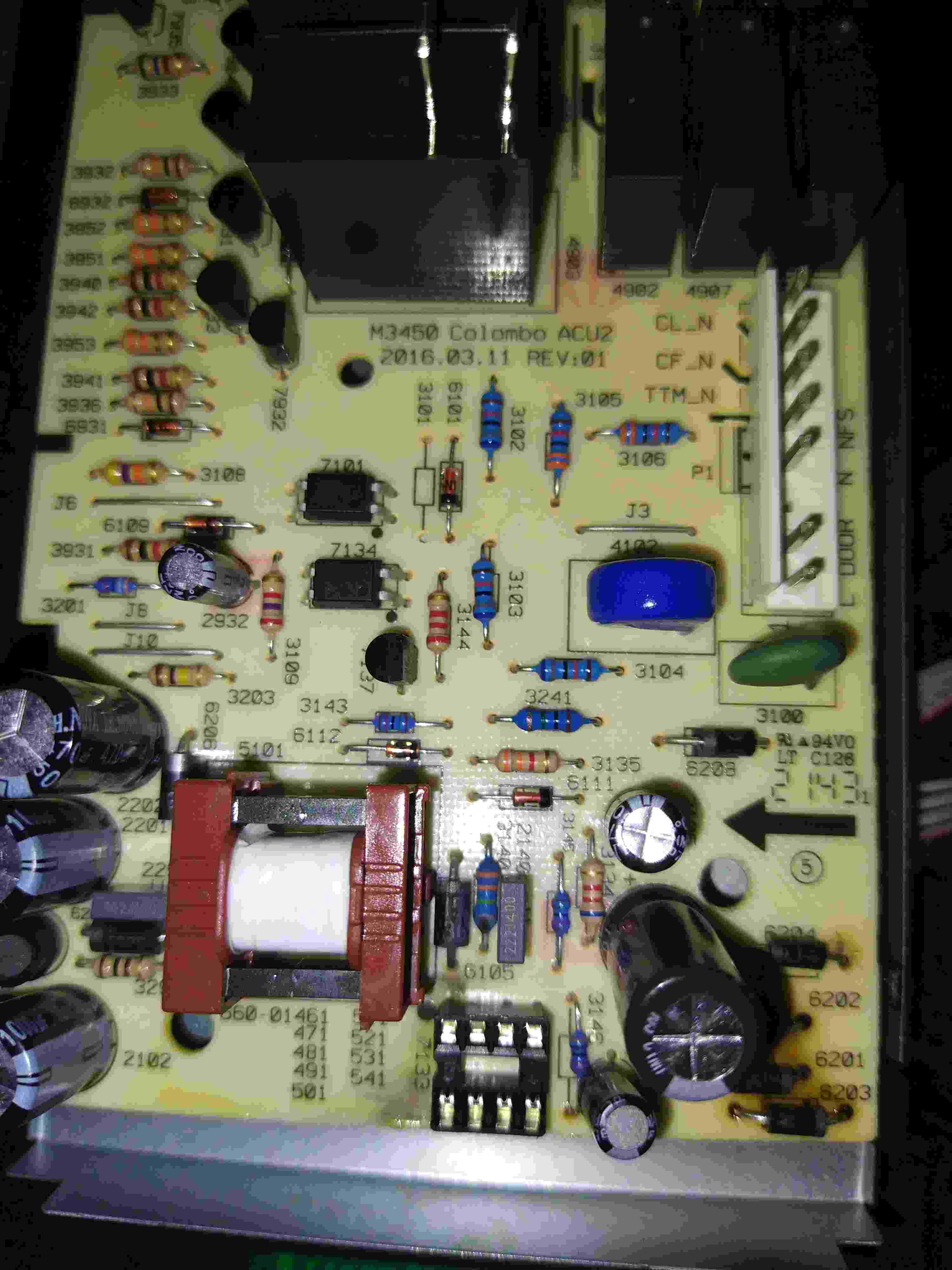

Ein Foto der Rückseite ohne die defekten Bauteile füge ich hier noch
ein.
Aber wer das nicht als Sudoku Alternative ansieht, sollte sich seinen
Zeiteinsatz wirklich nun sparen.
Ich spare mir daher auch die für mich stundenlange Arbeit für die
Zeichnung
eines Schaltplans der dann sicher für Euch doch unlesbar und evtl.
fehlerhaft wäre. Mir hat kürzlich schon die Zeichnung eines
vergleichsweise simplen und anscheinend trotzdem nicht besonders
verständlichen Anschlussplans für zwei Shellys gereicht.

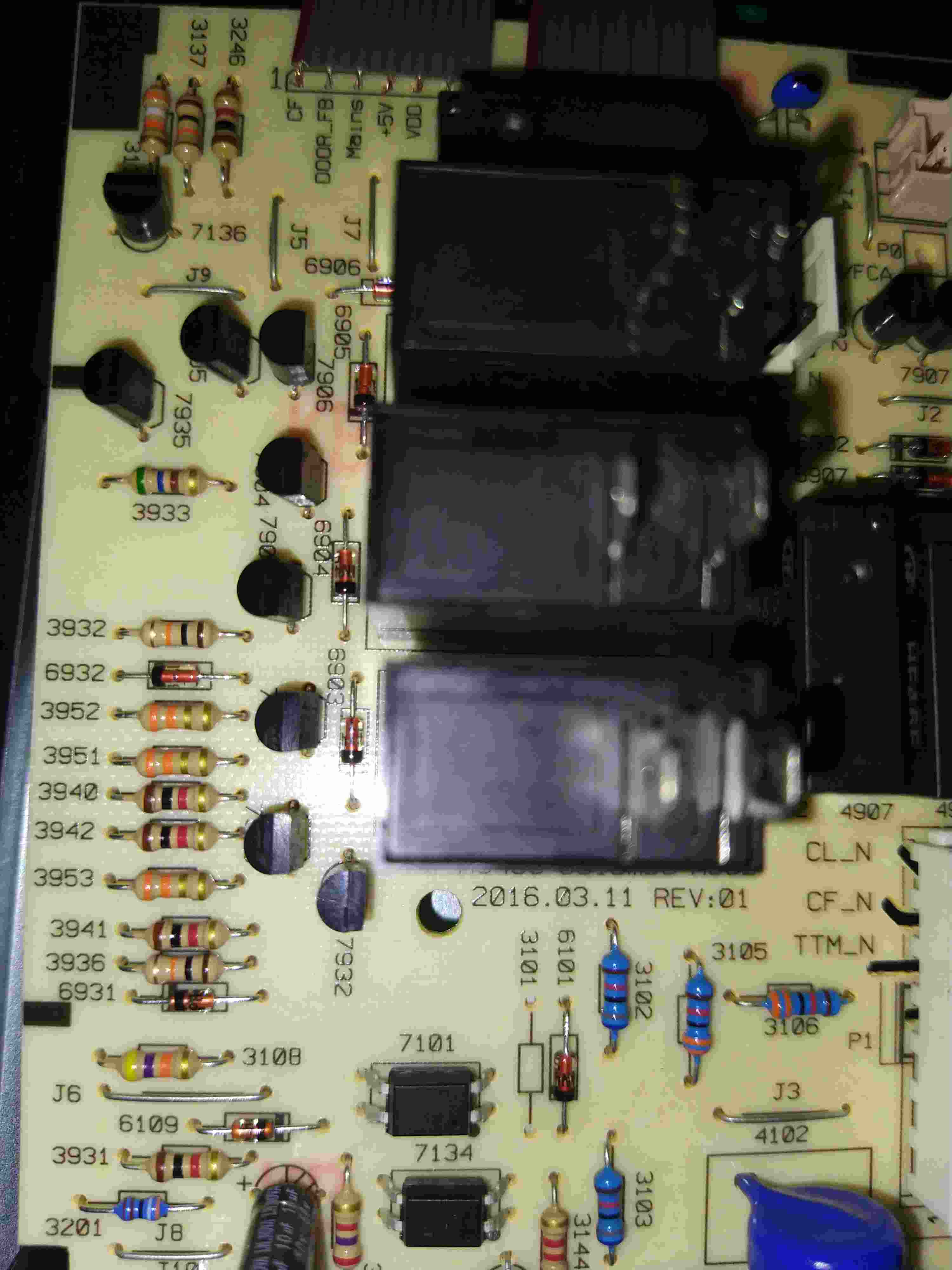

Auf der Platine sind 3 größere und 4 kleinere 12V Relais. HF25F + HF46F
Im Datenblatt des LNK623PG steht etwas von einem Elko an PIN2.
Der wäre hier auch vorhanden.
2 Optokoppler 817C sind doch an Position 7101 + 7134 verbaut?
Auf dem Typenschild steht noch 1900W   2450 Mhz.
Ich melde mich in den nächsten Tagen mit dem Versuchsergebnis.

von Torsten B. (butterbrotstern)
Schaltplan gezeichnet, siehe Anhang. Danke für die guten Fotos.
Hilfreich wären weitere Bilder aus verschiedenen Perspektiven, damit ich
alle Bezeichnungen und Bauteilwerte lesen und im Plan eintragen kann.
Ich bitte um Korrekturen und Ergänzungen.

BOM Bill of Material:
2102  Elko 1000µF
2104  Elko Vcc of 7133
2140  Folie 222J100 2n2 100V
2201  Elko 1000µF
2202  Elko 470µF 50V
2299  Folie 102J100 1nF? 100V
2932  Elko links vom 7134
3100  NTC beige  inrush current limiter
3101  R np not populated
3102  Rm 68k
3103  Rm 68k
3104  Rm 68k
3105  Rm 33k
3106  Rm 33k
3108  Rk 47k
3109  Rk 2k7?
3134  Rk 6k2?
3135  Rk 3k3?
3140  Rm 330k? clamp
3141  ??
3142  ??
3143  Rm 1/8W
3144  Rk 2k2
3145  Rm 1/8W
3146  Rm
3199  R???
3201  Rm 3k9? 1/8W
3203  Rk 100k?
3241  Rm
3299  Rk 100R?
3931  Rm 1k0
3932  Rk 10k
3936  Rk 10k
3940  Rk 1k0
3941  Rk 1k0
3942  Rk 1k0
3951  Rk 330R?
3952  Rk 330R?
3953  Rk 330R?
4102  VDR varistor blau
4902  Rel 12V HF25F / HF46F
4903  Rel 12V HF25F / HF46F
4907  Rel 12V HF25F / HF46F
5101  mains transformer 4 windings
6201  Diode 1N4007?
6202  Diode 1N4007?
6203  Diode 1N4007?
6204  Diode 1N4007?
6105  Diode Clamp
6206  Diode 12V output
6207? Diode 05V output
6208  Diode
6109  Diode
6111  Diode
6112  Diode über 5101
6931  Diode PH
6932  Diode
7101  Optocoupler DIP4 817C
7134  Optocoupler DIP4 817C
7137  Regulator?? TL431?? or Transistor
7931  T
7932  T
7933  T
J3
J6
J8
J10
unter dem Trafo 5101 steht:
??0-01461   511
      471   521
      481   531
      491   541
      501
Die Optokoppler sind nicht im Feedback des Netzteils, sondern übertragen
digitale Signale (DOOR Türkontakt  und  50 Hz?)
Bild 4  Was ist 5102 zwischen den Elkos 2102 + 2201 ?
Eine (defekte) Sicherung ? Aufschrift SFR
Leiterbahnunterbrechung wird damit gebrückt
Sieht aus wie eine Induktivität, das soll Reste der PWM des
Schaltnetzteils zurückhalten, die sonst evtl. zu Störungen führen
könnten.
Und? Wie sieht's aus?
