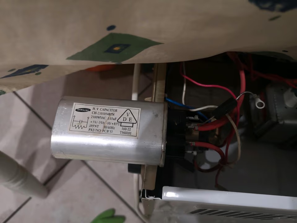

Ich möchte den defekten Hochvolt-Kondensator meiner Mikrowelle testen
und möchte wissen, ob man einen Kondensator mit etwas weniger µF nehmen
kann. Mein alter hatte 1,05 µF. Macht es einen großen Unterschied, wenn
ich einen 2100 V Kondensator mit etwas weniger sagen wir 0,9 µF einbaue?
Außerdem gibt es HV-Kondensatoren in allen Preisklassen und auch
Gebrauchte. Kann man die für 1 Jahr sorglos benutzen?

Und wie ist das mit der Polung?
Mit 0,9µF hat das Ding evtl. etwas weniger Leistung.
Polung sollte egal sein, das sind Folienkondensatoren. Aber aufpassen,
nicht alle haben einen integrierten Entladewiderstand, dann speichern
sie ihre Ladung mitunter sehr lange und das ist bei diesen Spannungen
nicht ungefährlich!

Meine Überlegungen:
1.) Der betreffende Kondensator werkelt im Leistungsbereich
    von 1 kW, hier in der Spannungsverdopplerschaltung für die
    Mikrowellenröhre.
2.) Womöglich sind da 15% Abweichung (vom Nennwert) durchaus
    noch 'machbar'.
Ich selbst würde es durchaus solcherart versuchen.
Eine Empfehlung für die Allgemsinheit spreche ich hiermit
ausdrücklich NICHT aus!

Also ich kenne nur Kondensatoren aus/für Mikrowellenöfen die SEHR genaue
Toleranzen haben, meist 3%. Das würde ich schon Ernst nehmen, zum Spaß
baut man solche engen Toleranzen nicht ein.

Wenn die Kondensatoren eine sehr genaue Toleranz von 3 % haben, heißt
das dass die Abweichung dann genau 3 % ist und nicht weniger? Dann hat
die Toleranz selbst also keine Toleranz?
von J. T. (chaoskind)
Andreas M. schrieb:
> , heißt das dass die Abweichung dann genau 3 % ist
Nein, das heißt dass die Abweichung bis zu 3% vom Nennwert betragen
darf. Nach oben oder unten.
von BirnKichler 🧐 S. (Firma: Papier & Knalltüten Manufaktur) (max707)
J. T. schrieb:
Das ist die Aufgabe der tolleranz.
Fakt ist, dass auffälligerweise gerade die Kondensatoren für Mikrowellen
enge Toleranzen haben, im Falle der Mikrowelle vom TO sind es nicht
umsonst 1,05 µF +5%/-3%! Solche geringen Toleranzen kenne ich bei
Kondensatoren in anderen Anwendungen nicht.
Den technischen Grund kenne ich nicht, der würde mich aber
interessieren. Denn eigentlich ist der Kondensator "nur" Teil einer
Kaskadenschaltung für eine Spannungsverdoppelung.
Ben B. schrieb:
> Aber aufpassen,
> nicht ungefährlich!
Nicht untertreiben, ich finde die hohe Ladung sogar lebensgefährlich.
Und ja, Du hast Recht: Z.B. in meinem sehr alten Backofen (mit
Mikrowelle) befindet sich ein Kondensator ohne Entladewiderstand.
Zuliebe seines eigenen Lebens sollte man den Kondensator aber stets
entladen, bevor man dort bastelt.
