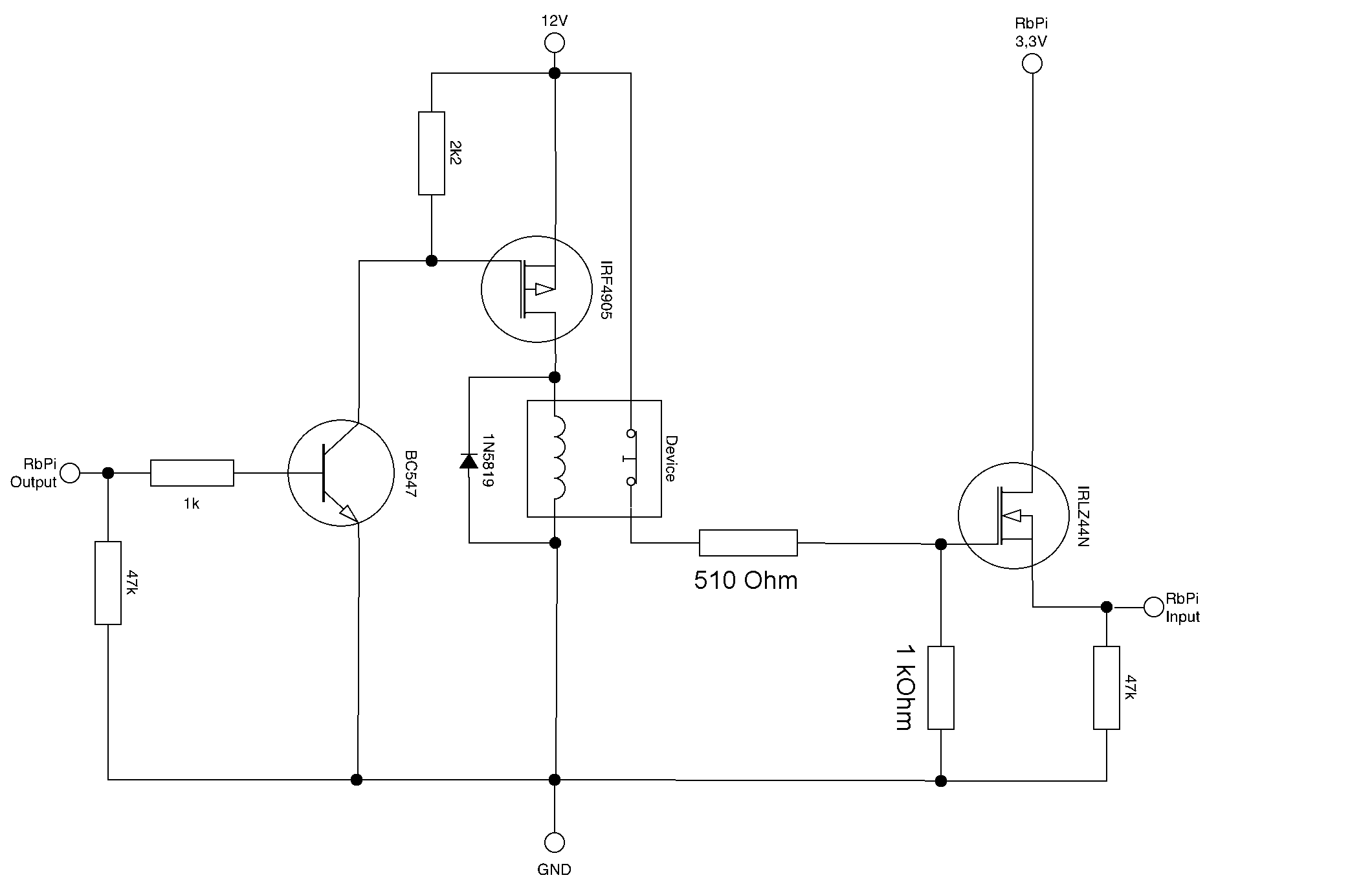

ich versuche aktuell, eine eigentlich recht simple Schaltung zu bauen.
Allerdings scheitere ich ein wenig an den richtigen Bauteilen.
Mein Anwendungsfall: Per GPIO-PIN von einem Raspberry Pi (3,3V) muss ich
eine 12V 2A Last schalten. Das ganze (erstmal) auf einer
Lochrasterplatine.
Mein Versuch: Bisher habe ich versucht, dass über einen Mosfet zu lösen.
Ich habe testweise den IRLZ44N ausprobiert. Auch wenn der laut
Datenblatt bei einer 3,3V Spannung am Gate mehr als genug durchschalten
sollte, scheint das in der Realität nicht zu funktionieren. 5V
funktionieren ohne Probleme, aber bei 3,3V schaltet er gerade mal
minimal durch. Für meinen Anwendungsfall muss er aber natürlich voll
durchschalten.

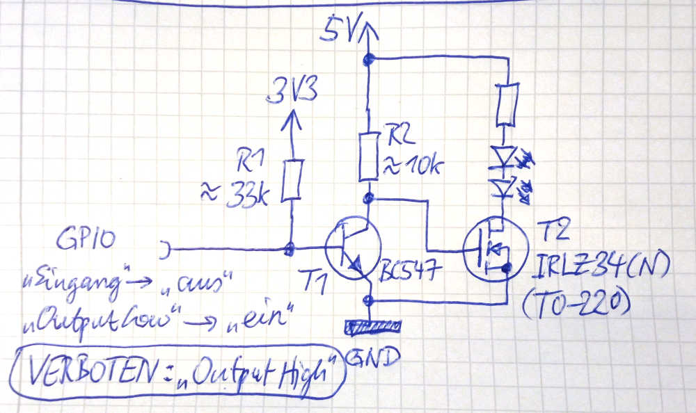

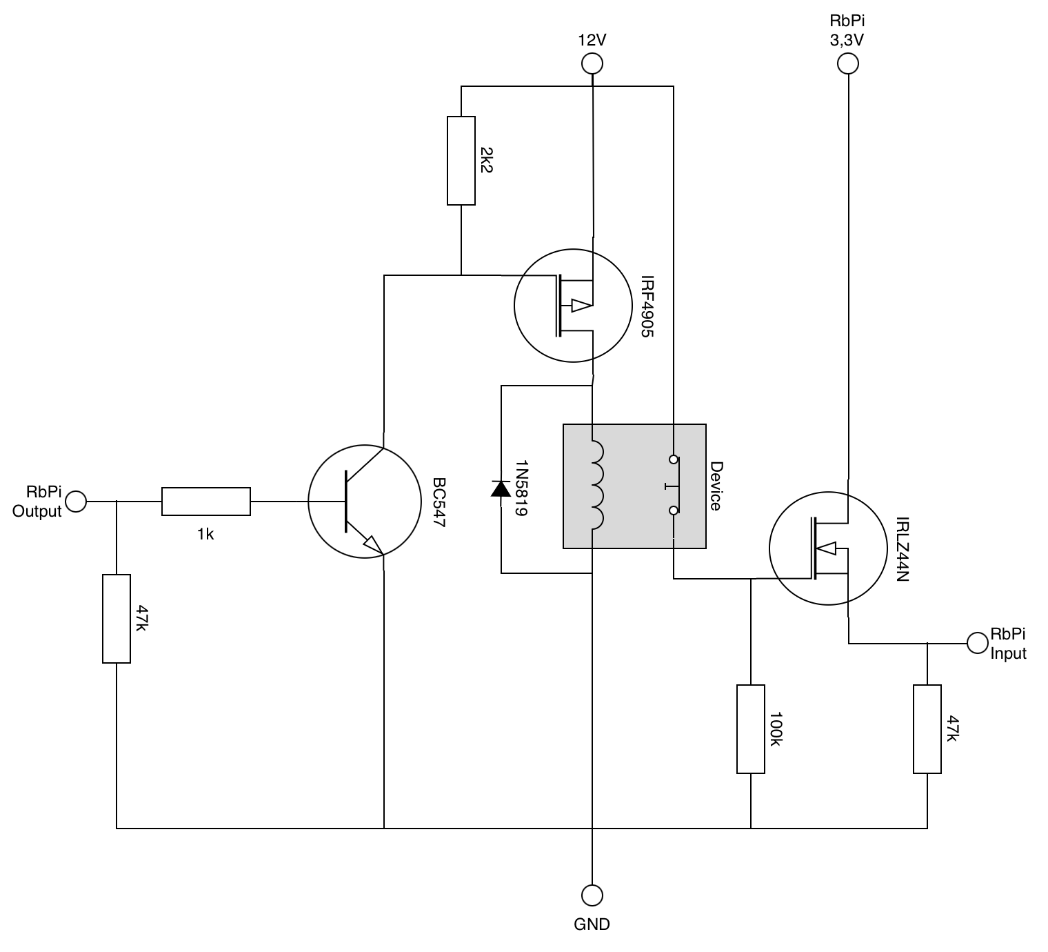

von Johannes F. (jofe)
Veit K. schrieb:
> zwischen Raspberry Pi und Mosfet noch einen Transistor zu schalten, mit
> den von 3,3V auf 5V schalte, und dann die 5V an den Mosfet gehen.
So würde ich das auch machen.
Im Anhang eine Idee dazu (die ich schonmal hier in einem anderen Thread
gepostet hatte, daher die LEDs im gesteuerten Kreis des FETs als Last –
als FET geht natürlich auch ein IRLZ44N). Der Eingang darf wegen des
fehlenden Basiswiderstandes nicht high getrieben werden, nur entweder
tri-stated (dann Last aus) oder auf low gezogen (dann Last ein). Habe
ich bisher nicht praktisch ausprobiert, sollte aber so funktionieren,
denke ich. Es sollte aber noch die Spannung am GPIO als Low-Ausgang
gemessen werden; sollten das mehr als 0,3V gegen GND sein, würde ich
noch eine 1N4148 vor die Basis des BC547 einfügen, damit letzterer
sicher sperrt.
Wie schnell soll geschaltet werden? Meine obige Idee ist nur für sehr
langsames Schalten (vielleicht bis wenige zehn bis hundert Hz) geeignet,
darüber sollte man Gate-Treiber verwenden.
NACHTRAG: Habe die Schaltung noch um einen Basiswiderstand ergänzt
(rechtes Schaltbild im Anhang), damit der GPIO auch high-getrieben
werden darf.

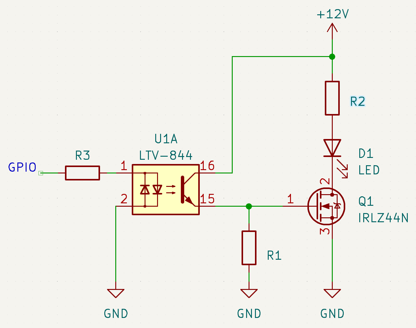

von Georg M. (g_m)

von Manfred P. (pruckelfred)
Johannes F. schrieb:
Anstatt 5 Volt würde ich das Gate aus den 12V versorgen. Die
Datenblätter IRF und Vishay widersprechen sich, zulässige U(GS) max 10
bzw. 16 Volt. Also vorsichtshalber noch einen Widerstand Gate-Source. Er
kann seinen IRLZ44 verwenden.
Hier käme auch ein nicht-LL-FET in Betracht, der die 12V am Gate
verträgt und damit voll offen wäre.

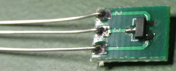

> Wenn Du SMD nicht ausschließt
Da ich mit Lochrasterplatinen arbeite, wäre SMD erstmal raus. Unabhängig
davon habe ich auch keinerlei Erfahrung mit dem Löten von SMD Bauteilen.
Lochrasterkompatibilität wäre auch eine Voraussetzung. Wenn Pins zu
dicht zusammen sind, kann man die ja auch noch vorsichtig
auseinanderbiegen. Habe ich auch schon gemacht. Aber die Bauteile müssen
schon THT sein. In die Platine bohren würde ich auch gerne vermeiden.
Das wirkt erstmal sinnvoll, aber der Beitrag hat eine Bewertung von -2.
Welchen Grund hat das? Wenn ich die Grafik richtig interpretiere, ist
der Mosfet hinter der Last geschaltet (low side switching?). Dadurch
wäre das Bauteil R4 dauerhaft unter Spannung. Das würde ich gerne
vermeiden. Also ich hätte gerne den Mosfet vor der Last (high side
switching?).

von H. H. (Gast)
Unnötig aufwändig.
Ja.
> Dadurch
Nein.
> switching?).
Welchen Grund gibt es dafür? Und weshalb hattest du dann den IRLZ44 in
Betracht gezogen?

Du kannst keinen Power-Mosfet DIREKT von einem Controller, egal ein
Raspi, Atmega, oder Pics ansteuern. Dazu benötigt man Schaltstufen
dazwischen.
Entweder der weiter oben angeführte Plan mit dem BC5... oder
Optokoppler, die einen entsprechenden Steuerstrom / Steuerspannung
schalten können.
Im übrigen ist die obige Schaltung auch nicht ganz richtig, da der BC5..
das Gate komplett auf 0V reißt. Da sollte noch ein Widerstand rein, so
um 1K - 4,7K.
Woher kommt die Weißheit hier, dass man Power-Komponenten DIREKT an
jeden Controller anschließt?
Erstens ist der Controller komplett ungeschützt, wenn der Mosfet ins
Nirwanna geht. Und zweitens schafft der Controller die Last zum
Ansteuern ja garnicht.
Vielecht bei einem, wenn alles gut geht. Aber nie und nimmer mehrere
solcher Stufen.
Dafür eben Optokoppler, oder Arrays wie den betagten ULN 2803 oder den
neueren. Das wird auch in komerzeiellen Bereichen so gemacht.
Veit K. schrieb:
> Ich
> muss aber auch zugeben, dass ich die Funktion eines P-Kanal Mosfet nicht
> so wirklich verstanden habe
Musst du auch gar nicht, weil die Schaltung so funktioniert, wie sie ist
:-P
Aber grundsätzlich gilt, der NPN zieht das Gate des P-Kanal gegen Masse
und führt zum Leiten des MOSFet, weil ein P-Kanal dann leitet, wenns
Gate negativer als die Source wird. Das passiert hier mit 12V und
deswegen kann so gut wie jeder P-Kanal benutzt werden, denn 12V reichen
immer zum kompletten Durchschalten. Logiklevel wird nicht benötigt.
Die Last ist massebezogen - es wird Plus geschaltet. Für den NPN reicht
ein geringer Steuerstrom, den der RPi leicht liefern kann.

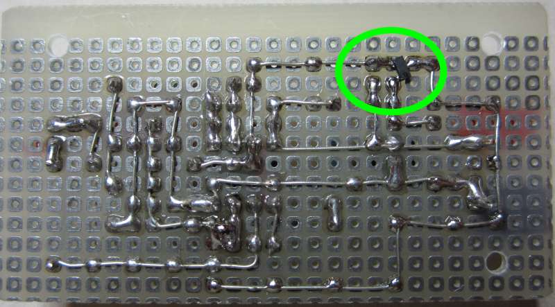

> Wenn Du SMD nicht ausschließt nimm IRLML2502, der schaltet mit den 3,3V
> am Gate voll durch.
Wenn Di den um 45° verdreht einbaust, passt der auf Lochraster
H. H. schrieb:
> Unnötig aufwändig.
Warum zu aufwendig? Ich möchte gern dazulernen. (Dass es LL-FETs gibt,
die bei 3,3V U_GS bereits voll durchschalten, ist mir bewusst; deren
Verfügbarkeit und Preis sind jedoch recht ungünstig. Daher meine
Empfehlung, die Gate-Source-Spannung auf 5V (bzw. 12V, wie von Manfred
vorgeschlagen) zu verstärken. Den BC54x und die paar Widerstände finde
ich jetzt eigentlich auch nicht besonders dramatisch.)
> um 1K - 4,7K.
Warum das? Um den Entladestrom der Gate-C zu begrenzen? Bitte erklären.
Danke für die Erklärung. Die Theorie kannte ich schon, also negative
Spannung am Gate und so, aber was bitte eine "negative Spannung" sein
soll, bzw. zu welchem Referenzpunkt, wird sonst immer vergessen zu
erwähnen. Also es geht einfach darum, dass die Spannung am Gate
(ausreichend) kleiner sein muss, als am Source. Und das erreicht man
indem man das Gate ganz simpel zur Masse verbindet?
Als NPN-Transistor braucht man dann nichts besonderes mehr, oder?
Hauptsache, er schaltet bei 3,3V durch. Sind dann noch die 12V an dem
Transistor relevant?
Sorry, falls die Fragen etwas dämlich klingen, aber Erklärungen im
Internet zu P-Mosfets sind alle Käse.

Vielleicht noch ein Hinweis, weil das oben neben angekratzt wurde. Ich
habe ja geschrieben, dass ich 12 Geräte über einen Raspberry Pi
ansteuern muss. Aber ich habe ich nicht vor, mehrere dieser Geräte
parallel anzusteuern. Immer nur einzeln für jeweils maximal 1 Sekunde.
Vor den Hintergründen: Es wirkt auf mich so, als wenn ein P-Mosfet mit
einem NPN-Transistor eine solide Wahl zu sein scheint. Korrigiert mich
gerne, wenn ich falsch liege. Matthias S. hat ja weiter oben schon die
IRF9622, IRF9640 als mögliche Mosfets genannt. Muss bei dem
NPN-Transistor da noch etwas besonderes beachtet werden? Da könnte ich
ja dann problemlos ein Array verwenden.

Ja, sofern der Source-Anschluss des P-FETs eben auf einem geeignet
höheren Potential liegt (wie hier 12V, die eine gemeinhin brauchbare
Gate-Source-Spannung von hier also −12V ergeben).
Nein, das tut jeder x-beliebige Kleinsignal-Bipolartransistor wie BC547
oder BC548.
Naja, Bipolartransistoren sind "stromgesteuert"; an der Basis liegt eine
Diodenschwellspannung von round-about 0,6V gegen Emitter, wenn der
Transistor durchgesteuert ist.
Die 12 V muss der Transistor natürlich als maximale
Kollektor-Emitter-Spannung verkraften (wenn er gesperrt ist), das ist
aber kein Problem, denn das tut so ziemlich jeder.

Es wäre einfacher, denn dann könnte man den Kleinsignaltransistor und
zwei Widerstände einsparen.

Um mal bei der Anforderung des TO zu bleiben (Bauteile in THT) hier eine
Lösung mit Optokoppler. Den LTV gibt es als 4-Fach-Version zum moderaten
Preis.
Vorteil der Schaltung ist dass das Signal des uC nicht invertiert wird,
also bei "H" vom GPIO schaltet der Mosfet.
Kosten und Aufwand halten sich in Grenzen.
Als Mosfet (N-Channel) funktionieren dann auch solche die 10V am Gate
sehen wollen. Der IRLZ44N des TO geht dann also auch.
Anmerkung: Als Mosfet in THT käme wieder einmal der IRF3708 in Frage,
den es aber nicht mehr zu kaufen gibt.

von Jörg R. (solar77)
> hier eine Lösung mit Optokoppler.
Hier noch die Schaltung, leider war ich eben nicht schnell genug..
https://www.mikrocontroller.net/attachment/657789/Mosfet.png
R1 und die LED stehen stellvertretend für die Last des TO.

Trotzdem möchte ich auf 2 ältere Kommentare verweisen, Beide aus
demselben Thread:
Hier hat der User Stefan K. eine einfache, aber geniale Lösung
aufgezeigt:
Beitrag "Re: Alternative zum IRF3708"
https://www.mikrocontroller.net/attachment/627810/SOT23_Stiftleiste.jpg
Alternativ gibt es auch kleine Platinen (Breakaout) zu kaufen. Es gibt
verschiedene Varianten, hier eine von Manfred P.:
https://www.mikrocontroller.net/attachment/626694/Adapterplatte.jpg
Mit den IRLZ44 geht das nicht, aber der P-FET muß kein Logic-Level-Typ
sein.

Sonderlich teuer sind LL-FETs nicht, aber als TO-220 oder TO-92 nicht zu
bekommen. Für ein Einzelstück mit vorhandenem Material würde ich das
auch so machen, anstatt extra zu bestellen.
Um  Plus zu schalten ist das der sinnvollste Weg.
Ein Griff ins Klo, Du brauchst keine 200 Volt und deren Restwiderstand
ist erheblich zu hoch.
> Muss bei dem
Nee, da geht so ziemlich alles.

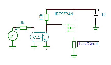

von Arno R. (arnor)
Jörg R. schrieb:
> Ja, und dafür habe ich ihm einen Lösungsvorschlag gemacht, nur halt
> nicht gegen +.
Das umzudrehen ist ja kein Problem, und die Trennung der Versorgungen
(3V3/12V) durch den OK kann je nach Gegebenheiten ein Vorteil sein.
Edit: Der 3k sollte eher 1k sein.

Es wurde zwischendurch erwähnt, dass der IRLZ44N für High-Side nicht
geeignet sei. Kann das jemand kurz erklären? In meinem Testaufbau auf
dem Breadboard hat das mit 12V funktioniert (da ich die Schlösser leider
noch nicht habe, musste ich mich mit Widerstand+LED behelfen).
Vielleicht kennt ja jemand eine gute Ressource, wo erklärt wird, warum
der Minus mit einem N-Kanal und der Plus mit einem P-Kanal geschaltet
wird (so habe das ich jetzt zumindest rausgelesen).
Der IRLZ44N ist für mich auch gar nicht in Stein gemeißelt. Das wäre für
mich kein Problem, was anderes zu verwenden. Nur THT ist halt gesetzt.
Das gönnt mir bitte.
Ich fasse nochmal für mich zusammen:
Variante 1:
P-Kanal Mosfet (IRF9Z34N, IRF9530, IRF9540) + NPN-Transistor/Optokoppler
(High Side)
Variante 2:
N-Kanal Mosfet (+ teils NPN-Transistor/Optokoppler) -> Low Side
Beide Varianten mit Pull-Down Widerstand am Gate. Der NPN-Transistor
bzw. Optokoppler mit Vorwiderstand. Und wie ich gelesen habe, sollte man
die GPIO-Pins vom Raspberry Pi für so einen Anwendungszweck auch mit
einem externen Pull-Down Widerstand betreiben (der interne würde erst zu
spät greifen). Optokoppler hätte noch den Nachteil, dass ein vierter Pin
verdrahtet werden muss, im Vergleich zum Transistor.
Wenn ihr euch einig seid, dass ich etwas übertreibe mit meinem High
Side, dann sollte ich mich wohl auch grundsätzlich auf Low Side
einlassen.
Wenn ich das richtig rausgelesen habe, gäbe es bei Variante 2 (low-side)
allerdings noch die Herausforderung, einen passenden N-Kanal Mosfet für
3,3V Gate als THT zu finden, ohne das die Preise explodieren.
Es ist etwas umständlich, die ganzen Kommentare, die sich dann noch
gegenseitig referenzieren und korrigiere, alle unter einen Hut zu
bekommen. Vermutlich hat im Verlauf auch schon mal jemand einen oder
mehrere passende N-Kanal Mosfets genannt. Der IRLZ44N zum Beispiel
bräuchten ja einen Transistor oder Optokoppler vorgeschaltet.
Der ist falsch herum gepolt. Lies dich einfach mal den Artikel
http://stefanfrings.de/transistoren/index.html#mosfet
> Vielleicht kennt ja jemand eine gute Ressource, wo erklärt wird, warum der Minus
mit einem N-Kanal und der Plus mit einem P-Kanal geschaltet wird (so habe das ich
Wenn er 12V ausgeben soll, müsste er mindestens mit 16V am Gate
angesteuert werden (>= 4V zwischen G und S).
Wenn du ihn nur mit 12V ansteuerst, kommen ca 9V heraus und er wird
heiß. Für diese Betriebsart ist der Transistor nicht vorgesehen, da kann
er binnen weniger Millisekunden kaputt gegen.

von Frank K. (fchk)
> Variante 1:
> (High Side)
> Variante 2:
Es gibt noch eine Variante 3: Nennt sich Load Switches.
Das sind ICs, die einen Logikeingang haben, der über einen internen
Ausgangstransistor die Last schaltet. Der Trick ist jetzt, dass da noch
eine Ladungspumpe mit eingebaut ist. Damit kann man als
Ausgangstransistor einen N-Kanal-Typ nehmen und trotzdem high-side
schalten. Das will man, weil N-Kanal-Typen grundsätzlich bessere
Eigenschaften als äquivalente P-Kanal-Typen haben, weil Elektronen eine
höhere Beweglichkeit haben als Löcher.
Und wenn man schon dabei ist, kann man dann da noch mehr einbauen: z.B.
Überstrom- oder Übertemperaturschutz oder so.
Wenn Du diesen Thread mal zurückscrollst, wirst Du vielleicht das
Posting von mir finden, wo ich Dir so ein Teil mit 4 Kanälen gezeigt
habe.
Diese Teile kann man ruhig nehmen. Das ist kein Teufelszeugs, das wird
in der Industrie millionenfach eingesetzt.
fchk
> Das stimmt schon, die sind mir auch gerade nur so durch den Kopf
> geschossen.
Es ist niemandem geholfen, wenn Du hier irgendwelche Bauteile nennst,
deren Werte Du nicht verstehst und sie somit für die Anwendung schlecht
geeignet sind. Ein FET mit RDS(on) von 1 Ohm verbrät bei 2 Ampere zwei
Volt bzw. 4 Watt, das hat man nicht nötig.
> Aber z.B. der IRF9Z34? Oder der IRF9530/9540?
Der IRF9540 ereicht 0,2 Ohm = 0,8 Watt, besser, aber will wohl auch noch
einen kleinen Kühlkörper. Der IRF9Z34 will 140 mOhm können, macht bei 2A
'nur' noch 560 mW, besser, aber auch nicht toll.
Jörg R. schrieb:
> IRF4905
Na endlich ein sinnvoller Typ! Mit seinen 0,02 Ohm ergeben sich bei 2A
noch 80 Milliwatt, das geht problemlos frei auf der Platine. Der kostet
bei Reichelt oder Kessler um 1,40 €uro.
Der muß natürlich 10 Volt U(GS) bekommen, aber das ist ja bei der
12V-Speisung mit NPN davor kein Problem.
> Auch den IRF9Z34 gibts günstig:
https://www.pollin.de/p/international-rectifier-leistungs-mosfet-irf9z34npbf-131230
> Es ist also wirklich kein Problem, passende P-Kanal zu finden.
Du verstehst nicht, dass Dein solides Halbwissen wertlos ist.
Jörg R. schrieb:
> Der TO könnte trotzdem mal erläutern weshalb er meint + zu schalten sei
> besser.
Das muß er nicht.
Jörg R. schrieb:
>> Der Aufwand mit NPN und P-Kanal ist wirklich minimal und man muss
>> sich nicht die Mühe machen und sich mit 3,3V LL MOSFets rumschlagen.
> Der Aufwand mit dem 4-Fach OK ist auch nicht aufwändig.

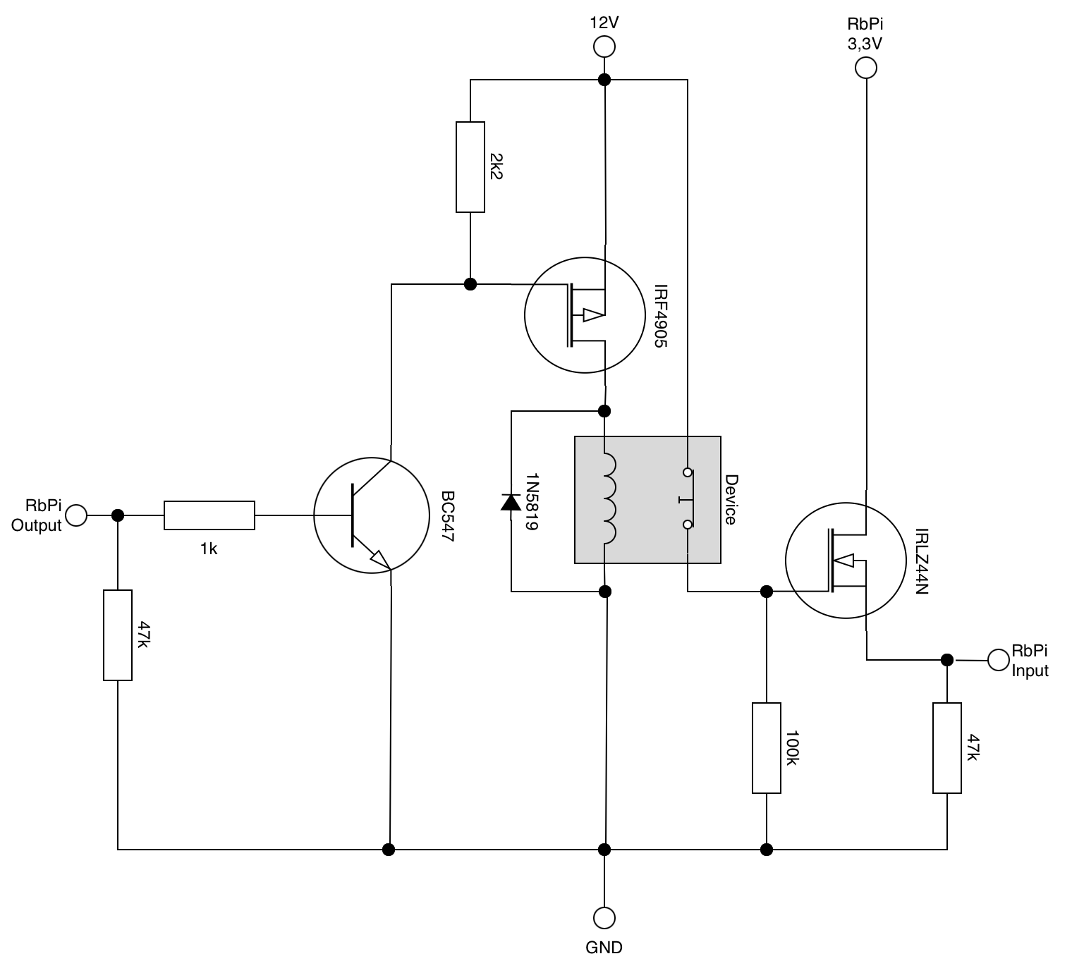

ich nochmal wieder. Ich habe das ganze jetzt prototypisch zusammengebaut
und es funktioniert (nachdem ich einen Transistor schon zerlegt habe).
Aber ich wollte dennoch einmal nachfragen, ob die Schaltung so passt,
oder ob eventuell Widerstände oder so unpassend sind.
Beachtet bitte: Es geht mir jetzt nicht darum, ob P-Mosfet +
NPN-Transistor gut ist oder nicht. Es geht darum, ob ich einen Fehler in
meiner Schaltung habe.
In dem Schaltplan habe ich auch noch den zweiten Teil meiner Schaltung
drin, um den es hier bisher nicht ging (das Elektroschloss hat einen
eingebauten Taster, der geschlossen ist, wenn das Schloss zu ist). Wenn
ich das richtig verstanden habe, ist hier ein N-Mosfet eine passende
Lösung (den IRLZ44N hatte ich ja noch rumliegen, auch wenn der hier
vermutlich etwas überdimensioniert ist).
Mach da mal Kleckse auf die Leitungen, wo du eine Verbindung hast. Wenn
da kein Klecks ist, denkt man erstmal an eine Kreuzung ohne Verbindung.
Der IRLZ44 spielt zwar, aber es braucht hier keinen Logiklevel.
von Veit K. (sumafu)
Sorry, ganz vergessen. Habe die Verbindungspunkte hinzugefügt.
... aber vielleicht nicht lange, etwas knapp:
Manfred P. schrieb:
> Die
> bzw. 16 Volt.
Da hier Source der Ausgang ist, einen Widerstand vor das Gate. Ich
schlage mal 500 Ohm vor und Gate-GND 1 kOhm, dann sieht der Kontakt auch
etwas Strom und das Gebilde ist nicht ganz so empfindlich auf Störungen.
Aber eigentlich gefällt mir der FET an der Stelle sowieso nicht, ein
PullUp am µC-Eingang und ein BC547 sind einfacher.
Manfred P. schrieb:
> Gate-GND 1 kOhm
Ist 1kOhm nicht etwas wenig? Das ist ja schließlich das einzige, was
zwischen Plus- und Minus-Pol geschaltet ist. Ich hätte jetzt erwartet,
dass dann doch noch recht viel Strom da durch fließt, was ich eigentlich
vermeiden will.
Ich würde gerne die 12V halbwegs ordentlich von dem Raspberry Pi
trennen. Bei einem Mosfet fließt ja kein (relevanter) Strom von Gate zu
Source. Bei einem NPN aber ja schon von Base zu Emitter. Oder habe ich
deinen Gedanken eventuell falsch verstanden?
Manfred P. schrieb:
> Manfred P. schrieb:
>> Die
>> bzw. 16 Volt.
Bezieht sich die "Gate-Source Voltage" darauf, wenn der Mosfet
durchgeschaltet ist oder nicht? Weil wenn der durchgeschaltet ist, wäre
ja die relative Spannung zwischen Gate und Source bei 12V - 3,3V = 8,7V.
So hatte ich das jetzt interpretiert. Wenn es anders herum ist (oder
ganz anders), dann wären 12V natürlich zu viel (zumindest bei denen von
IRF).
Spielt keine Rolle. Es ist die maximal erlaubte Spannung zwischen Gate
und Source. Egal wann.
> Weil wenn der durchgeschaltet ist, wäre ja die relative
Auf welche Schaltung beziehst du dich, und welchen Transistor darin?
Veit K. schrieb:
> Manfred P. schrieb:
>> Gate-GND 1 kOhm
Das ist Ansichtssache. Mit dem Gate zum Kontakt und 100k nach unten ist
das sehr empfindlich auf unerwünschte Einkopplungen. Das schrieb ich
schon.
> vermeiden will.
Den Strom kannst Du selbst ausrechnen, die knapp 100mW an 12V werden
kaum weh tun. Dieser geringe Strom soll, sagte ich schon, den Kontakt
etwas belasten.
Drücke ich mich wirklich so unklar aus? Der µC-Eingang wird per
Widerstand auf seine 3,3V gezogen und der BC547 hat den Kollektor dort
dran, den Emitter an GND. Die Invertierung löst die Software. Erzähle
nicht, dass ein paar mA Basisstrom problematisch sind.
... und wenn die 3V3 nicht vorhanden sind, sieht der FET 12 Volt. Um das
zu vermeiden, habe ich den Teiler für 8 Volt am Gate gerechnet.
> Mit 7-8V wirst du auf der sicheren Seite sein.
Jou!
> Aber du merkst schon, N-Kanal in der Highside hat seine Tücken.
.. und ist in dieser Form Schaltung Blödsinn.
(Edit: Tippfehler)
Ah, das mit der Invertierung war mir nicht klar. Klar, das ginge
natürlich auch. Hätte zusätzlich auch den Vorteil, dass BC547 nur einen
Bruchteil von IRLZ44N kosten. Das werde ich mal ausprobieren.

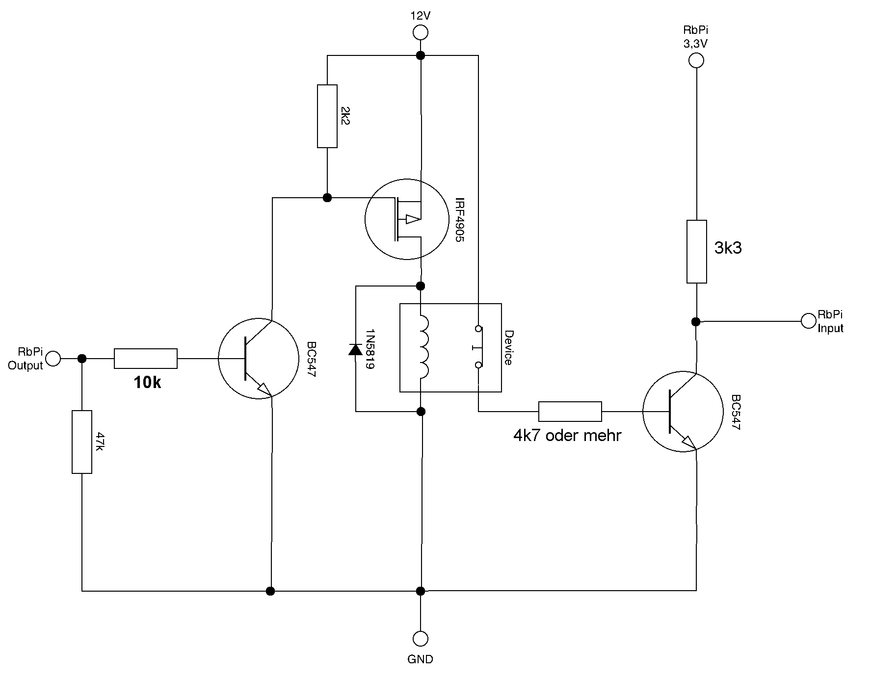

Da muß man nichts probieren, das ist erprobte Technik. Ich male das
nochmal auf. Invertierung, weil bei geschlossenem Kontakt der µC-Eingang
low ist, musst Du in der Software berücksichtigen.
Joachim B. schrieb:
> Es ging immer noch um einen Raspi, der nicht alle Ports mit Strom
> versorgen kann, es wurden schon durch Überlast genug Raspis getötet.
> Es stellte sich als relativ sicher raus nicht den einzelnen Port über
> 3mA zu belasten!
> Nehmen wir also ein guten Optokoppler CNY 17-4
Was auch immer Du genommen hast, es tut Dir nicht gut!
> und ich versuche immer wieder zu erklären das mit der Anzahl
> der Bauelemente die Fehlermöglichkeit steigt!
Furchtbar, was da alles passieren kann.
In Veits Entwurf steuert der Raspi einen NPN über 1kOhm, die 2,5mA sind
weitab jeglicher Überlast. Da der NPN nur ein paar mA schalten muß, kann
der den Basiswiderstand auch vergrößern. Diese Art, per NPN einen P-FET
zu steuern, ist eine bewährte Grundschaltung.
Die Problemecke ist der Kontakt mit dem N-FET dahinter, was ich so nicht
machen würde. Da willst Du mit einem PhotoMOS wursteln anstatt einen
simplen NPN einzusetzen.
Manfred P. schrieb:
> Ich male das
> nochmal auf.
Ich habe da noch eine Verständnisfrage. An dem "RbPi Output", was 3,3V
sind, hast du einen 10k Widerstand vor dem NPN. An den 12V hast nur 4k7
vor dem gleichen NPN. Müsste nicht an der höheren Spannung ein höherer
Widerstand sein?
Veit K. schrieb:
> Manfred P. schrieb:
>> Ich male das
>> nochmal auf.
> Widerstand sein?
Da greift etwas das Bauchgefühl der Erfahrung.
Der linke BC muß gegen die 2k2 im Kollektor knapp 6mA schalten, was mit
10k = etwa 0,26mA Basisstrom jeder beliebige NPN schaft. Das soll den
RasPi möglichst gering belasten, es würde aber auch nichts passieren,
wenn Du dort 1k oder 2k oder 4k7 einbaust.
Rechts vom Schaltkontakt zum RasPi muß der BC nur 1mA schalten. Das
würde der auch noch zuverlässig tun, wenn man 100k vor die Basis packt.
Da denke ich an den Kontakt des Türschließers, der eher grob ist und
etwas Strom sehen möchte - deshalb nur 4k7.
Sage, was Du an Bauteilen verfügbar hast, das ganze Gebilde hat
erheblichen Spielraum.
An Widerständen habe ich (in kleinen Mengen) die ganze Palette von 1Ω
bis 3MΩ, daran soll es nicht scheitern. Wenn die Schaltung skaliert wird
auf mehrere Geräte, würde ich eh Bauteile entsprechend nachkaufen. An
Mosfets und Transistoren habe ich genau die im Verlauf genannten,
IRLZ44N, IRF4905, BC547. Ich hätte noch einiges an Dioden, Kondensatoren
und Induktoren da, aber das ist ja für die Schaltung nicht ganz so
spannend (von der einen Freilaufdiode mal angesehen).

von Thomas S. (Firma: Chipwerkstatt) (tom_63)
Dieter D. schrieb:
> Daher sollte der Widerstand vom GPIO auf
> die Basis mindestens 4,7k haben.
Frage: der 10K geht zur Basis. - Sollte okay sein. Aber was sucht der
4,7K vor dem 10K ? also direkt am GPIO gegen Gnd? - Den GPIO unnötig
belasten? Ist nicht schön.
Wenn, dann gehört der 4,7K (eher 470 K) direkt an die Basis, gegen Gnd.
Damit die Basis 'sauber' auf Gnd gezogen wird, wenn nicht angesteuert.
Thomas S. schrieb:
Wovon redest du bitte? Der einzige 4,7k Widerstand in der Schaltung ist
noch nicht mal in der Nähe von dem 10k Widerstand. Vor dem 10k
Widerstand ist nur ein 47k Widerstand vom RbPi Output zu GND. Das ist
ein Pull Down Widerstand, den man an dieser Stelle zwingend benötigt,
weil die GPIO-Pins vom Raspberry Pi vor der Initialisierung durch die
Software in einem undefinierten Zustand sind. Warum ausgerechnet 47k?
Weil die internen Pull Down Widerstände vom Raspberry Pi auch in der
Größenordnung sind. Die bringen hier aber nichts, da die erst nach der
Initialisierung durch die Software geschaltet werden.
Eine Frage hätte ich auch noch zu der Schaltung. Und zwar habe ich als
Freilaufdiode ein 1N5819 verwendet. Ist das eine ausreichend passende
Wahl? Die Spule in dem Gerät wird ab und zu für exakt 50ms
eingeschaltet. Der Strom, der durch die Spule fließt, bewegt sich
vermutlich irgendwo zwischen 1,4A und 2A.
Wenn ich das Datenblatt der Diode richtig verstanden habe (was durchaus
falsch sein könnte), müsste 12V bei (bis zu) 2A kurzzeitig (wenige
Millisekunden) ja möglich sein.
Da ist kein 4k7, ich sehe 47k
Du musst das nicht verstehen, es funktioniert so wie es ist.
Das ist ein Angstwiderstand mit wenig Nutzen, der NPN mit seinen 10k an
der Basis ist niederohmiger.
> eingeschaltet.
Kommt jetzt Salamitaktik, auf einmal 50ms?
Man kann streiten, ob es eine Schottky-Diode sein muß, aber sie wird
ausreichen.
Was wird das eigentlich, willst Du noch tagelang Palwern oder umsetzen?
Die Bauteile hast Du verfügbar, wo ist der reale Testaufbau?
Was ist an einem Pull-Down-Widerstand ein Angstwiderstand? Es geht
darum, den undefinierten Zustand des Pins, der irgendwo zwischen 0V und
3,3V liegen kann, auf definitiv 0V zu ziehen. Sonst könnte es sein, dass
zwischen Einschalten des Raspberry Pi und Initialisieren der Pins per
Software das Schloss einfach öffnet. Das hat auch nichts mit Angst zu
tun, sondern ist Realität.
> ausreichen.
Was ist eine Salamitaktik? Die 50ms kommen daher, dass ich das vor
ungefähr 5 Stunden in der Software so einprogrammiert habe. Das der
Impuls aber nur extrem kurz sein darf, habe ich aber auch weiter oben
schon geschrieben.
Und die auf einem Breadboard gebaute Schaltung steht gerade fertig und
funktionsfähig neben meinem Laptop. Und nur weil es funktioniert, heißt
ja nicht zwingend, dass es auch langfristig hält. Daher meine
Rückfragen.

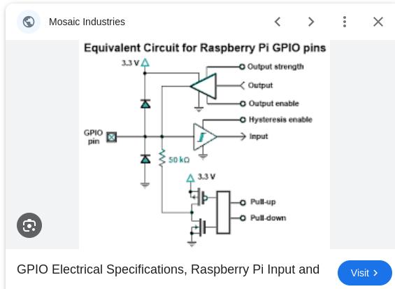

So ist es.
Diese kleinen Dioden zur Versorgung und Masse sind im Chip vorhanden.
https://www.elektronik-kompendium.de/public/schaerer/ovprot.htm
Diese internen Dioden sollten im Fehlerfall nicht überlastet werden.
Mehr ist da nicht dahinter.
Manfred P. schrieb:
> Das ist
Den benötigt man nicht zwingend für diesen Grund. Die Schaltung
hinterher muss mit einer Einschalt-Initialisierungs-Dauer klarkommen.
Und wenn es erforderlich ist, muss da halt ein Zeitglied / TTL-Gatter
mit rein, um den Einschaltvorgang, das Starten des Raspis auszublenden.
Wenn der Raspi den Ausgang auf High legt, dann ist der 'High' (oder :
1). Was soll dann der 47K (4,7K war mein Lesefehler) auf '0' ziehen? -
Damit machst Du nur das Signal kaputt. Und von den 3,3 V kommt nur
vieleicht 2,5V an. TTL-Logig hat Hi/Lo definitionen. Und wenn Du da das
Signal mit nem Widerstand runter ziehst, ist da kein sicherer High-Pegel
mehr, oder sehr Grenzwertig.
Aber der Transistor benötigt den, um nicht einfach aufzuschwingen.
von Joachim B. (jar)
beim AVR, beim Raspi nicht
Joachim B. schrieb:
Dazu schaut man in die Spezifikation der Hersteller.
wo kann ich den maximalen Strom der Bodydioden nachlesen?
sagt die Equivalent was?
Es wird davon abgeraten und diese nicht genannt, damit niemand diese
verwendet. Bei den Picos haben die ADC-Eingänge integrierte
ESD-Protection Diodes.
Bei den anderen GPIO sind das nur schwache Bodydioden der Mosfets. Diese
Strukturen leiten kleine Ströme auch noch Plus oder Masse ab, aber wenn
diese größer werden, tritt (bei vielen Chips) eine Verhaltensänderung,
mehr wie ein Thyristor, ein. Daher überleben die GPIO-Pins häufig die
ESD-Pulse beim Drauflangen mit den Fingern, aber vermeidet eine Angabe
des maximalen Ableitstromes bei Überspannung und negativen Spannungen am
GPIO.
Damit ist das Ausnutzen der Bodydioden zwar nicht geeignet für den
Normalbetrieb um einfach über einen Vorwiderstand eine Pegelanpassung
als Eingang vorzunehmen, aber für den kurzen Puls von 12V am Gate des
durchbrechenden Leistungshalbleiters bis die Sicherung den
Leistungskreis trennt, reicht der "Schutz" in Verbindung eines
ausreichend großen Vorwiderstandes meistens aus, dass der Chip nicht in
den Tod mitgerissen wird.
Soll der Schutz verbessert werden, dann wird mindestens ein 2,2k
Widerstand R1 vor dem GPIO-Eingang benötigt und Dioden (Schottky) nach
Plus und Masse. Für 12V sollte R2 mindestens 10k haben.
3,3v --------*
             D
GPIO ---R1---*----R2-----
             D
Ground ------*

47k an 3,3V ergibt einen Strom von 70µA, der bringt garnichts runter.
Ein bipolarer Transistor ist auch bei offener Basis zu. Ein Widerstand
nach GND dient der Beruhigung, falls der Anschluß offen ist.
Dein BC547 muß knapp 6mA Kollektorstrom schalten, da reicht eine Hand
voll µA in die Basis, den FET leiten zu lassen. Das kann man nicht genau
rechnen, ich sage mal, ab kurz über 1 Volt leitet der BC547 hinreichend,
den FET zu öffnen.
Man könnte zum Verständnis der Lage die Spannung am Kollektor messen und
anstatt des RasPi ein Labornetzteil anklemmen, dessen Spannung man
langsam erhöht. Ab wann, wird zwischen mehreren Transistoren erheblich
streuen.
Na, das ist doch schonmal ein gutes Ergebnis.
Mir fällr wenig ein, was dagegen spricht. Interessant wird der
Gesamtaufbau, Verdrahtung, Kabellängen ...
So ist das.
Nein, wäre es mein Aufbau, hätte ich ihn nicht eingelötet. Bei einem
MOS-FET sieht das anders aus, da würde ich einen Widerstand vorsehen.
Es gab mal einen etwas ausführlicheren Blog dazu. Gefunden habe ich
jetzt nur diesen, der aber durchaus brauchbare Einblicke in die
Problematik gibt:
https://forums.raspberrypi.com/viewtopic.php?t=303166
Es ist aber anzumerken, dass bei der Schaltung von Manfred außer dem
Mosfet zum Gate auch noch der Bipolartransistor (BC xxx) zur Basis
durchbrechen müßte. Dafür muss sich sogar Murphy anstrengen.
Zweitens ist seine Lösung noch vorteilhaft, weil diese weniger als 2mA
aus dem GPIO benötigt. Es gibt Fälle, da schaltet der GPIO vom
Defaultwert von 8mA auf 2mA zurück. Wenn das passieren sollte,
funktioniert seine Schaltung weiterhin.

wieder dieses Ammenmärchen vom wählbaren GPIO Strom, hat noch keiner
bewiesen oder je gezeigt!
Es geistert ein Bild durch den Foren mit verschiedenen Ausgangstreibern,
aber noch keiner hat ein Programm geschrieben wo man 1. umschalten kann
und 2. welche Treiber also wieviel Strom aktiv geschaltet sind.
Niemand hat das je gezeigt oder je programmiert, wenn es so wäre müßte
es ein Programm geben welches diese Einstellung vornimmt oder diese
Einstellung zeigt!

Es ist auch überflüssig, darüber zu Palawern. Für die Ansteuerung von
Lasten braucht man in jedem Fall externe Treiber und es ist kein
Hexenwerk, diese mit hinreichend geringem Eingangsstrom auszulegen.
https://www.raspberrypi.com/documentation/computers/raspberry-pi.html
Siehe:
Drive strength list
von Norbert (der_norbert)
In welchem offiziellen Dokument kann man denn die Register und Bits für
die GPIOs des genannten BCM2835 nachlesen?
Im offiziellen Broadcom BCM2835 ARM Peripherals steht nämlich absolut
nichts diesbezüglich drin.
