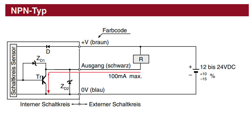

Funktion ist geprüft, mir ist aber aufgefallen, das der org. Sensor
einen Wiederstand von 10k Ohm zwischen + und Schaltkontakt hat und der
Panasonic

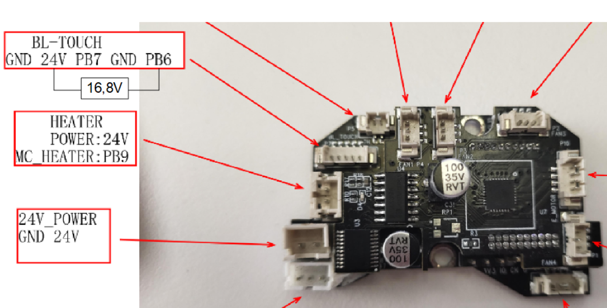

ca. 180m Ohm, was mir noch aufgefallen ist, wieso liegt an pin 24V und
PB6 ca. 16,8V (nichts angeschlossen) an?
Beides sind 24V NPN NC Senesoren mit 4mm Schaltabstand.
zu dem verbautem Sensor (H2N-H4NB-24V-NPN) finde ich leider kein
Datenblatt.
Panasonic angeschlossen 16,8V
SV08 Sensor angeschlossen 14V
woran kann das liegen?

von H. H. (Gast)
Chris schrieb:
> das der org. Sensor
Einen eingebauten Pull-Up-Widerstand.
Dann braucht dein neuer Sensor eben einen externen.

von H. H. (Gast)
Chris schrieb:
> Steuerleitung zu + am Sensor nicht angeschlossen.
> Beim Panasonic waren es ca. 180M Ohm.
Was für ein DMM ist denn das? Bei den meisten endet der
Widerstandsmessbereich bei 20 oder 60 MOhm.
> Was mich wundert ist, dass zwischen dem 24V+ Pin und dem Schalt Pin eine
> Potentialspannung von 16,8V anliegen.
Wohl Mist gemessen.

von Chris (chris_0815)
H. H. schrieb:
> An welche der 5 Pins wird denn der Sensor angeschlossen?
GND 24V und PB6 also 1 2 und 5

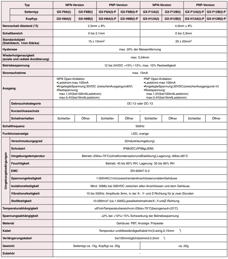

ich habe heute endlich mal eine Antwort vom Sovol Support bekommen, die
meinten, das bei meinem Sensor der trigger low level zu hoch ist (laut
Datenblatt). Ist das dann die Restspannung (max. 1V bei 100mA und 0,4V
bei 16mA)?
Ich habe auch noch mal nachgefragt, ob Sie mir ein Datenblatt von ihrem
Sensor schicken können.
Muss ich dann einen pull-down Wiederstand einbauen, wenn ja, wie groß
muss der sein und muss der nur zwischen Gnd und Schaltkontakt geschalten
werden?
von H. H. (Gast)
> bei 16mA)?
Ist nicht zu hoch.

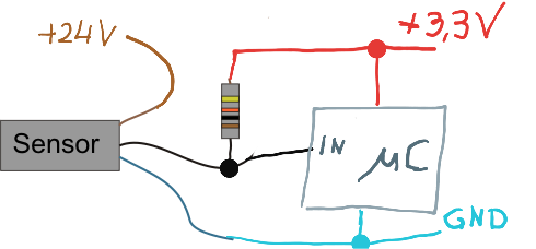

von H. H. (Gast)
Chris schrieb:
> warum 3,3V?
Versorgungsspannung des µC.
> müsste er nicht die 24V durchschalten?
Das kann und soll ein NPN-Ausgang nicht.
> hatte den Sensor nur mit der Spannungsversorgung geprüft, da hat er
> Durchgeschalten.
Wohl falsch gemessen.
> Blau an Masse Braun an 24V+ und Schwarz an PB6, so war auch der ander
> Verdratet und sollte laut Schaltbild richtig sein.
Dann wohl defekt.

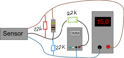

ich prüfe beide noch mal mit nem externen Labor NT durch.
von H. H. (Gast)
Vergiss dabei den Pullup nach +3,3V nicht.

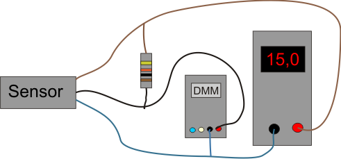

die 10K zwischen masse und Schaltkontakt?
wolle die Spannungsversorgung mit 15V anlegen und dann Schwarz gegen
masse messen, oder wäre das der endgültige Tod?
von H. H. (Gast)
Nein, 10...50kOhm zwischen Ausgang und +3,3V.
So kannst du einfach nichts sinnvolles messen.
H. H. schrieb:
Das verstehe ich nicht ganz, ich habe den Sensor, der Sensor wird über
Blau und Braun mit masse und + vom NT versorgt, wo soll den der Ausgang
(Schwarz) die +3,3V herkommen? Ich würde doch dann mit nem Multimeter
zwischen schwarz und masse die funktion prüfen ob er Schaltet oder
nicht.
von H. H. (Gast)
Die 3,3V sind die Versorgungsspannung des µC, und der hat einen
eingebauten Pull-Up.
So Messung erfolgreich, Sensor defekt.
Der orig. steuert bei 15V und 10K ca. 7V durch.
Mehr wie 15V kann das Labor NT nicht.
Bei nem knapp 50€ teuren Sensor kann man doch nicht von DOA ausgehen.
von H. H. (Gast)
Und wieder Mist gemessen.

Ich habe auch noch mal gegoogelt, dort wird geschrieben Sensor an
Versorgungsspannung und Schaltkontakt und Wiederstand an Masse und da
Spannung am wiederstand Messen.

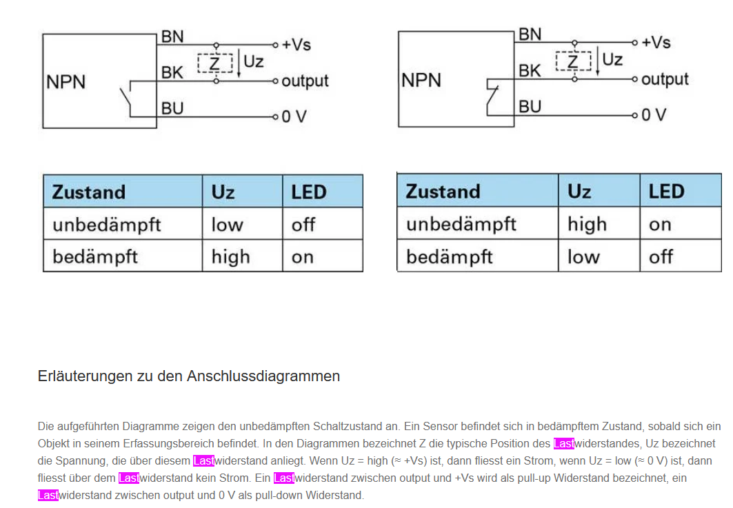

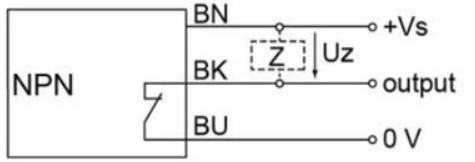

von H. H. (Gast)
Das wäre bei einem Sensor mit PNP-Ausgang richtig. Deiner hat einen
NPN-Ausgang.
> NPN-Ausgang.
Und was wäre dann für ein NPN die richtige Messmethode?

von H. H. (Gast)
Ich hab dir ein Bild gemalt.
habe eben noch mal geprüft. Beide schalten die 15V vom NT durch.
Gemessen von Schaltkontakt zu + (so wie es auch ein Sensorhersteller zur
Prüfung vorschlägt). Der Sensor ist also doch nicht defekt.
H. H. schrieb:
> Dann miss mal mit dem alten Sensor die Spannung zwischen GND und PB6, in
> beiden Zuständen des Sensors.
Das wäre doch falsch gemessen.

Laut Datenblatt hat auch der Ausgang eine Diode drin.
Danke für das Bild, ich messe morgen noch mal mit der Methode durch.
Ich habe noch ein Video von einem Induktivsensor Hersteller, dort wird +
vom DMM auf 24V+ geklemmt und -vom DMM auf den Schaltausgang gemessen,
dort und das ist auch bei mir so, steuern beide die angelegte Spannung
voll durch. Und so verhalten sich auch meine beiden Sensoren, beide
steuern 14,9V durch.
H. H. schrieb:
> Ich gebs auf.
Warum erklärst du denn nich ein mal, warum das so gemessen werden sollt?
Wenn ein Hersteller von Sensoren es so zeigt, das man den NPN so auf
Funktion Prüfen kann, kann das doch nicht so Falsch sein oder?
Im Prinzip ist doch ein Induktiver Näherungsschalter nichts anderes wie
ein normaler Öffner nur, dass das bei dem Näherungsschalter ein
Transistor den öffner steuert und nicht durch mechanische Einwirkung
betätigt wird.
Und beim NPN wird der Schaltkontakt gegen masse geschaltet wird.
Aus welchem Grund soll ich so nicht die Funktion prüfen können?

Das sind Schutzdioden zum Abschalten induktiver Lasten.
DC12: kleine induktive Last, z. B. Eingangsfilter einer SPS.
DC13: Relais.
Eine Diode erzeugt keinen Schutz gegen Zerstörung bei Kurzschluss.

> was der Original Sensor warscheinlich hat, der Panasonic hat laut
> Datenblatt keinen, dass wird warscheinlich das Problem sein,

Wenn man mal im Datenblatt richtig in das Bild rein zoomt und man den
Hinweis liest, der so klein geschrieben ist, steht das auch :-)

Wenn der Sensor am Drucker angeschlossen und nicht durchgeschaltet
(offen) ist, zwischen 24V+ und Schaltkontakt (PB6), ziehe ich den Sensor
ab und messe die beiden Pins am Extra Bord bekomme ich 16,8V angezeigt.
Stecke ich den Panasonic an und messe dort den geöffneten zustand komme
ich auch auf 16,8V, bei dem alten zeigt es mir 14V an. Im geschlossenen
Zustand zeigt es mir an den beiden Pins 24V an und das ist bei beiden
Sensoren gleich.

von H. H. (Gast)
Bernhard schrieb:
> wir kennen die
> Auswerteschaltung auf der Platine nicht.
von Bernhard (bernhard_123)
Da ist doch sicherlich noch ein Pegelwandler dazwischen. Die
Restspannung eines eingeschalteten Näherungsschalters nach IEC/EN
60947-5-2 kann den Low-Pegel für den 3,3-V-µC nicht sicher
unterschreiten. Der Näherungsschalter von Panasonic hat mit < 0,4 V @ 16
mA allerdings sehr niedrige Restspannung.
Welche Spannung gegen Masse sich am offenen Eingang einstellt, ist
allerdings auch nicht bekannt.
Wir wissen auch noch nicht, welcher Pegel (High oder Low) nicht erkannt
wird, sondern nur, dass "der Drucker nicht reagiert".
Schaltschwelle und Eingangsstrom sind auch nicht bekannt.
Oder die Schaltung auf der Platine braucht einen Näherungsschalter mit
besonderen (zurzeit unbekannten) Eigenschaften oder die Schaltung ist
defekt. Bei einem guten Design sollte der Näherungsschalter von
Panasonic oder jeder andere vergleichbare mit den in IEC/EN 60947-5-2
genormten Eigenschaften funktionieren.
Also weiter Rätselraten ...
Bernhard
von H. H. (Gast)
Nein.
Bernhard schrieb:
> Bei ausgeschaltetem oder abgeklemmtem Näherungsschalter muss die
> Schaltung auf der Platine den AUS-Zustand (HIGH) erkennen.
Habe ich noch nicht getestet. Rein logisch sollte es so sein, sonst wäre
ja ein NC auch obsolet. Ich denke, dass er es nicht erkennen wir, teste
ich aber noch.
Edit: auch bei abgestecktem Sensor würde er eiskalt ins Druckbett
      fahren, dann braucht man auch keinen Öffner ^^.
      Keine Ahnung, was die sich dabei gedacht haben.
Bernhard schrieb:
> Welcher Zustand wird nicht richtig erkannt?
> (ein abgeklemmter Näherungsschalter muss auch als AUS-Zustand (HIGH)
> erkannt werden.)
Geöffneter Zustand also wenn der Sensor ausgelöst ist.
Wie oben geschrieben, muss ich noch testen, wenn er das nicht erkennt
braucht man auch keinen NC
Bernhard schrieb:
> PS: Ich habe schon mehrere ähnliche Näherungsschalter von
> Markenherstellern gemessen. Üblicherweise ist die Wiederholgenauigkeit
> der Schaltabstände deutlich unter 50 µm.
Der ab Werk verbaute hat die nicht und dazu einen relativ hohen
Temperaturdrift, was blod ist, wenn man gegen ein Heizbett misst.
Das hatte mich H.H. auch gebeten zu messen.
Gnd zu PB6 (Schaltkontakt)
Org. Sensor: offen ca.10V geschlossen 0V
Panasonic: offen 0V geschlossen 0V
Das habe ich auch gedacht...
Einfach einen NPN NC mit 4mm Schaltabstand und 24V, war wohl falsch
gedacht.
Ich habe auch den geringen Restspannung des Sensors in Verdacht.
Dafür, das der Drucker Explizit mit OpenSorce beworben wird, sind sie
mit Infos über die Steuerung sehr knauserig. Habe nach dem Datenblatt
des Sensors gefragt und bekommen habe ich ne ZB Zeichnung wo alles
weggestrichen wurde.
Ich Danke Dir für deine Erleuterungen, bin in der Microelektronik nicht
so bewandert und freue mich über jede Erläuterung, man kann ja nur dazu
lernen.

Anbei noch mal alles was ich von der Steuerung gefunden habe. Quelle ist
von Sovol selbst auf Github. Vielleicht hilft das weiter.

Auf der Platine sitzt auch ein 4-fach-Komparator-IC LM339 (U4 in der
Datei "Extra_PIN_definition.pdf"). Solche ICs nimmt man oft zur
Anpassung unterschiedlicher Spannungs- und Strompegel und zum Erzeugen
schneller Schaltflanken. Aber ohne Schaltbild kann ich dazu nichts
sagen.

von Marcel V. (mavin)
Chris schrieb:
> Hallo zusammen, ich habe den Sensor neu verkabeld und einen 22K
> Wiederstand zwischengelötet
Wo genau hast du den 22k Widerstand zwischengelötet? An der roten
Position, also parallel zum 10k Widerstand? An der grünen Position, also
in Serie zum Signal, oder an der blauen Position?
Mal mal deine jetzige Schaltung auf!
Hi Marcel,
der 10K Widerstand war bei meinem Sensor nicht vorhanden (gehört da
eigentlich auch nicht rein). Den 22K habe ich, wie hhinz in seinem Bild
dargestellt, eingebaut also 24+ (blau) zu Schaltkontakt (schwarz).
Also keinen zusätzlichen Widerstand.
Chris schrieb:
> Schalte den Widerstand besser gegen 5V und nimm wieder die 10K. Wenn du
> gegen 12V schaltest, fließt immer Strom über die Schutzdioden im
> Prozessoreingang und das mögen die nicht auf Dauer.
Genau, schalte lieber den 10k Widerstand gegen die 3,3 Volt, also mit an
die Versorgungsspannung vom uC und nicht an die 24V, sonst wird dein uC
über den 22k und die Klemmdioden mit 24 Volt gespeist!
Das ist ja gerade der Vorteil von einem offenen Kollektor, dass man eben
den 10k Pullup-Widerstand an die Versorgungsspannung der nachfolgenden
Stufe anschließen kann!
H. H. schrieb:
> Es wäre eigentlich kein Problem das nachzumessen, für dich allerdings
> schon.
Hi, das ist wohl wahr. Ich habe auch keine Lust das Bord zu schrotten.
Ist zar nicht so teuer aber muss ja nicht sein.
@ Marcel
Wie würde denn das aussehen?
Wie auf dem Bild zudehen?
Wenn man den 10k Pull-Up Widerstand an die 3,3V Versorgungsspannung vom
Mikrocontroller anschließt, dann gibt es auch keine gefährliche
Rückspeisung mehr und die internen Klemmdioden werden dann auch nicht
überlastet.
ah, jetzt verstehe ich was Ihr immer mit den 3,3V meint.
Das geht aber so einfach nicht, da der Sensor an einem zusatz Bord an
die Steuerung angeschlossen ist. Der Originale Sensor ist ja auch nicht
so angeschlossen, die werden sich schon was dabei gedacht haben (hoffe
ich zumindest). Der Originale hat auch einfach nen 10k zwischen 24V+ und
Schaltausgang. Was wäre denn besser, lieber nen 10k und mehr Strom oder
bei dem 22k bleiben und mehr Spannung?
Wie hoch ist denn die Spannung zwischen PB6 und GND?
- Bei eingeschaltetem Näherungsschalter erwarte ich dort ca. 0,2 V.
- Bei ausgeschaltetem Näherungsschalter müsste sich ca. 4 V einstellen,
wenn PB6 tatsächlich direkt an den µC führt und der µC mit 3,3 V
versorgt wird.
Bernhard
Chris schrieb:
> Ich kann Dir aber schon sagen, das der alte 10V offen und 0V geschlossen
> hatte.
10 V: Dann kann PB6 nicht direkt zum µC führen, da muss irgendetwas
dazwischen sein, vielleicht doch eine Pegel-Anpassschaltung mit dem
LM339.
Bernhard
Irgend was muss dazwischen sein, deswegen war ich so verunsichert, man
kann doch nicht einfach 24V bzw. 10V auf nen Bord schalten. Und nen NPN
NC hat nun mal keinen Widerstand drin, bei P+F sind das Digitale
Näherungsschalter und die gibt es bei denen nur als "PNP" Variante wo
der Widerstand auf Masse geht.
> versorgt wird.
0,27V geschlossen und 9,6V offen
Chris schrieb:> Irgend was muss dazwischen sein,
Da ist auf jeden Fall etwas dazwischen.
Man kann schon direkt mit dem µC verbinden, aber dann funktioniert das
nur noch mit ganz wenigen Näherungsschalter-Modellen und bei
Näherungsschaltern eingebautem Widerstand fließt gefährlich hoher Strom
in den Eingang des µC. Das ist in der Regel nicht zulässig, d. h. man
KANN das tun, man DARF es aber nicht.
Bei diesem Board liegt offensichtlich keine direkte Verbindung vor. Bei
9,6 V am Eingang wäre der µC längst gestorben.
Sowohl plusschaltende ("pnp") als auch minusschaltende ("npn")
Näherungsschalter können einen eingebauten Widerstand als Grundlast
enthalten.
In Japan werden immer noch öfters minusschaltende verwendet (japanische
Autos hatten früher den Pluspol am Chassis), im Rest der Welt werden
über 90 % plusschaltende Näherungsschalter verwendet.
Wie schon geschrieben, IEC/EN 60947-5-2 fordert den Widerstand nicht. Er
kann nämlich auch kritisch werden: Wenn bei plusschaltendem Schalter die
negative Versorgungsleitung unterbricht, bzw. bei minusschaltendem
Schalter die positive Versorgungsleitung unterbricht, fließt der eigene
Ruhestrom durch den eingebauten Widerstand und weiter durch den Ausgang
und die angeschlossene Last. Ist Last die hochohmig, wie in deinem Fall,
kann sie den Ruhestrom als EIN-Signal werten, was eine Fehlfunktion
auslösen kann.
Die Näherungsschalter von P+F haben fast alle auch einen
Grundlast-Widerstand eingebaut, aber zusätzlich eine Diode in Reihe,
damit kein Rückstrom fließen kann. Deshalb kann man den eingebauten
Widerstand von außen mit einem Ohmmeter nicht messen.
Der Widerstand ist auch nur dann notwendig, wenn der Anwender den
geforderten Mindestlaststrom von 1 mA nicht einhält. Bei 20 °C und 24 V
genügt üblicherweise 10 µA, aber das wird nach meinem Wissen von keinem
Hersteller garantiert.
Ach so, dass wuste ich nicht, Danke für die Erklärung.
Dann kann ich den 22K Widerstand so lassen und muss den nicht mehr gegen
einen 10K tauschen.
Warum die Schaltung so aufgebaut ist, das die Steuerung nicht erkennt,
wen kein Sensor verbaut ist oder ein defekt vorliegt, ist schon komisch.
Dann braucht man auch keinen NC, das ist ja der Vorteil eines NC, das
wenn ein Kabelbruch vorligt die Maschiene stoppt. Ist ja bei meiner
Eigenbau CNC auch so.
Ich danke Dir noch mal für deine ausführlichen Erklärungen, man kann nur
dazu lernen.
Chris
Korrekt, deshalb nimmt man hier einen Öffner (NC).
Und wenn der Lastwiderstand bei der Eingangsschaltung auf der Platine
wäre und der Näherungsschalter keine integrierte Grundlast oder eine
Grundlast mit Diode in Reihe hätte, würde die Maschine stoppen, egal
welche der drei Adern unterbricht.
In Europa würde man aber einen plusschaltenden Öffner nehmen und die
Eingangsschaltung auf der Platine entsprechend auslegen.
Bernhard
von Rainer W. (rawi)
Bernhard schrieb:
> Deshalb kann man den eingebauten Widerstand von außen mit einem Ohmmeter
> nicht messen.
Warum soll man einen Widerstand in Serie zu einer Diode nicht messen
können?
Wie soll der denn verschaltet sein?
