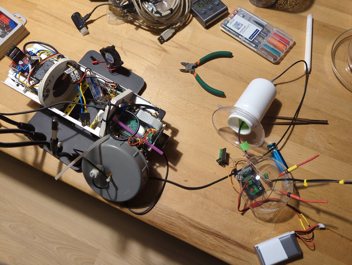

Ich hab ein RC-U-Boot mit einer Funkboje (alles kompletter Eigenbau).
Das soll a) ein Videosignal per USB-WiFi-Stick an eine Landstation
schicken (Handy mit Hotspot),
b) die Funksignale von der Fernbedienung empfangen.
Ich hatte bisher eine unpraktische Lösung: zwei Kabel parallel von Boje
zu Boot, eines 9-adrig, eines USB. Der Nachteil: Beide Kabel für sich
sind schon recht dick, ich muss sie mit Kabelbinder aneinander fixieren,
in regelmässigen Abständen Schwimmer anbringen, zusätzlich werden sie im
kalten Wasser unglaublich steif. Die Durchführung ins Boot und die Boje
ist zusätzlich problematisch (zwei statt einer). Da ich immer wieder
Boot, Kabel und Boje voneinander trennen muss, gehen die Kabel auf
beiden Seiten innen in eine Schraubkontaktbank und von dort zum
USB-Stecker/Socket/Sender/Empfänger.

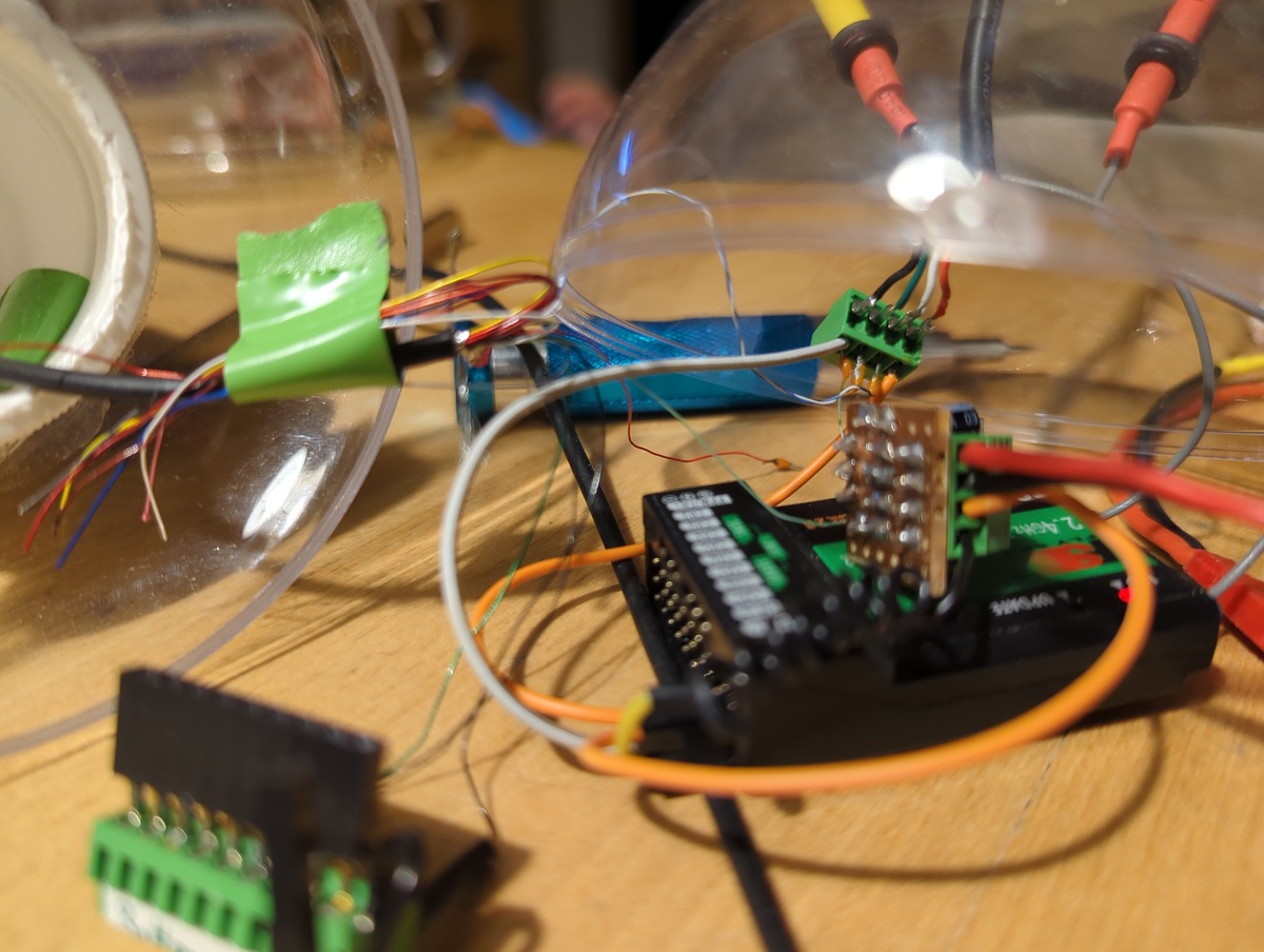

Jetzt hab ich wunderbar dünne HDMI-Kabel gefunden, die bei Kälte nicht
steif werden. Also Stecker beidseitig abgeschnitten und entdeckt, dass
das Kabel keinem der netzweit zu findenden Querschnitte entspricht (aber
trotzdem tut), es hat einige dicke Adern und einige dünne Coax-Paare.
Wobei "dick" und "dünn" sehr relative Begriffe bei einem 4mm dicken
Kabel mit 19 Adern sind... Meine Idee: Ich nehme die dicken Adern für
die Funksignale und zwei dicke plus ein Coax-Paar für USB. Bevor jemand
austickt: Ja, ich WEISS, dass das grundsätzlich nicht gehen sollte. Ich
hab's aber mal als vorgängige Machbarkeitsstudie angeschlossen und es
ging stabil. Also geht's offenbar irgendwie doch ;)

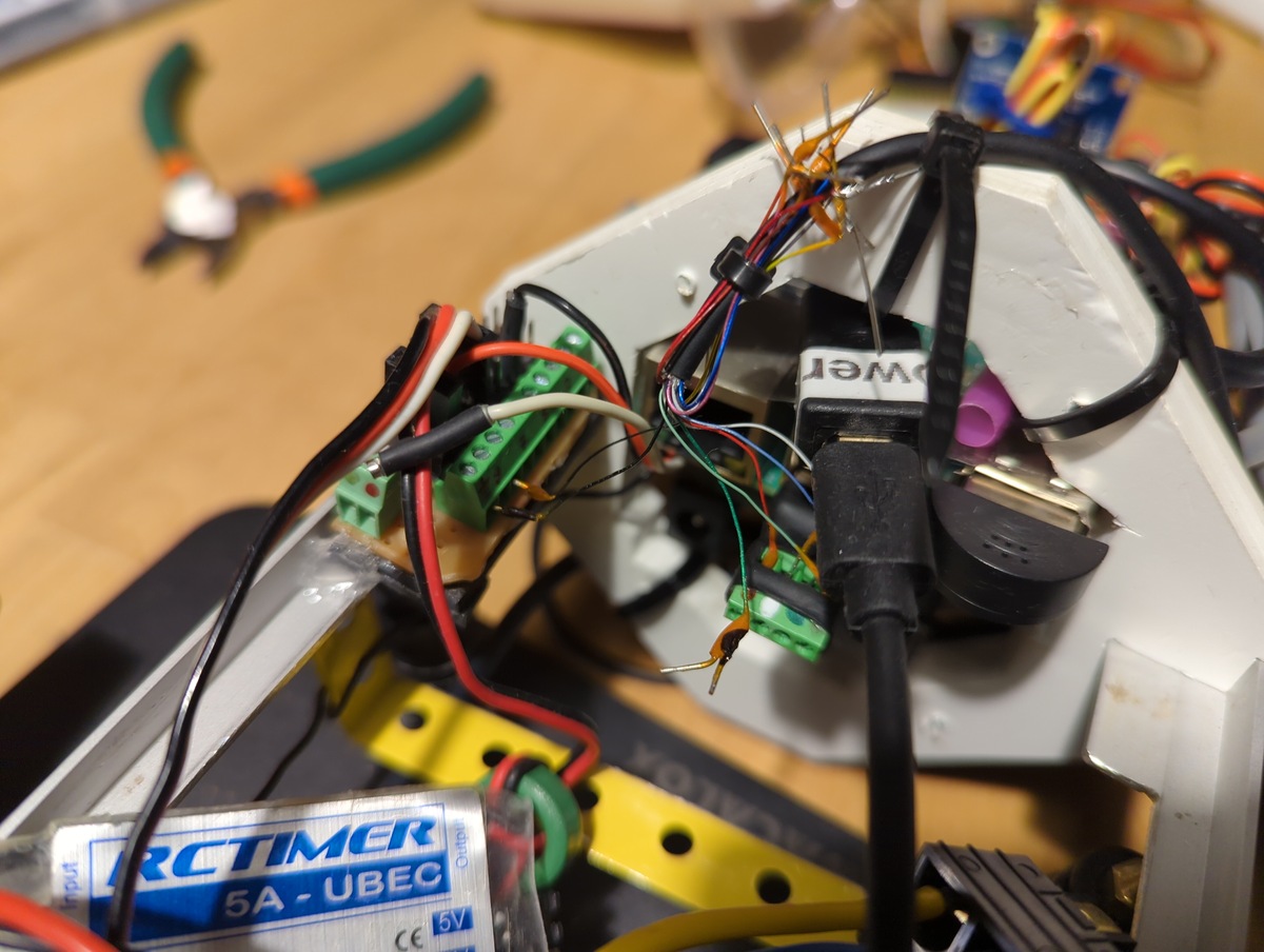

Dann war ich leider gezwungen, ein paar Adern anderen Zwecken zuzuführen
bzw. zu tauschen (die sind extrem steif für ihre Dicke und nicht jede
gewünschte Kombi liess sich verwirklichen), jetzt geht's leider nicht
mehr... Meine Fragen (nach dieser langen Vorgeschichte) sind also:
- Liegt das eventuell an der inkorrekten differentiellen Impedanz der
Signal-Leitungen? Kann ich das "manuell" erreichen?
- Ist es sinnvoll, ein Coax-Paar zu nehmen oder sollte ich lieber zwei
innenliegende Leitungen zweier Coax-Paare nehmen?
- Gibt es alternative Lösungen, an die ich nicht gedacht hab?

von Tom H. (toemchen)
Wenn ich das recht verstehe, ist das U-Boot powermäßig selbständig.
Lediglich für die Kommunikation zieht es an der Wasseroberfläche eine
Boje herum, weil nun einmal kaum Funksignale unter Wasser dringen, schon
gar nicht 2,4GHz für RC-Funk und WiFi.
Verstehe ich das außerdem richtig, daß da parallel ein Raspi und eine
normale RC-Fernsteuerung werkeln?
Ist in der Boje der RC-Empfänger und werden die Servo-Signale nach unten
geleitet? Deswegen die Notwendigkeit mehrerer Adern?
Ich würde veruchen, ALLES auf die WiFi-Anbindung des Raspi zu legen.

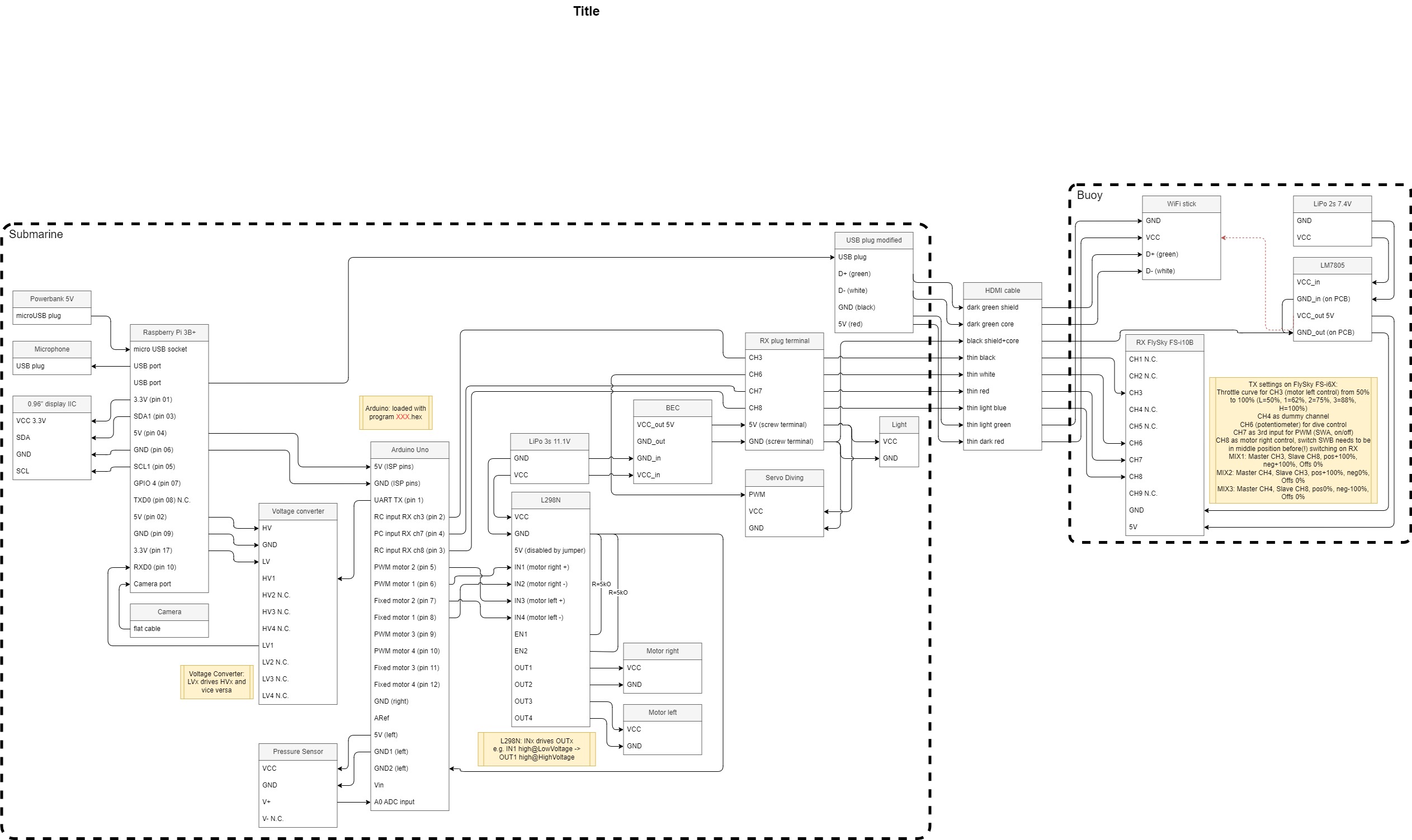

von Niklas G. (erlkoenig) Benutzerseite
> Dann brauchst Du nur eine USB-Verbindung zum WiFi-Stick oben in der
> Boje.
Jau, bzw. den RC-Empfänger in die Boje verlegen, das PPM-Signal per
Mikrocontroller digitalisieren, und per USB an den R-Pi schicken. Dann
braucht man nur ein USB-Kabel und einen kleinen Hub. Die STM32 könnten
so etwas gut. Der Raspberry oder ein weiterer Controller könnten dann
wieder die Servos ansteuern.

von Simon E. (eingehirner)
Wow, danke, das sind echt gute Ideen! Aber: Der RC-Empfänger ist schon
in der Boje.
Ja, dass man die Steuerung des Boots auch gleich über USB machen könnte,
hab ich mir mal überlegt, der RX kann auch PPM statt der üblichen PWM,
aber tatsächlich ist der RPi nicht in der Lage, PWM-Ports anzusteuern,
und ich bin bisher zu blöd, um das über meine
python/flask-Implementierung zu machen, die ist bisher rein one-way...
und die Servos gehen bisher direkt zum RX, nur der Strom kommt unten aus
den Bootsakkus. Und ja, ich hab im Boot eine Elektronik- und eine
Motor/Servo-Versorgung, brav getrennt voneinander ;)
Ich hab zwar via UART auch einen Arduino am RPi dranhängen (wer sich
jetzt denkt, dass ich da alles vermüllt habe, was ich nicht anderweitig
brauche, liegt nicht ganz falsch), aber dem jetzt noch die (bisher) drei
PWM-Signale aufzutragen, wäre ein weiterer Komplexitätsschritt. Wobei,
der muss bisher die Umsetzung von RX-PWm in Motoren-PWM machen, das
fiele dann weg :) Mal schauen, vielleicht ist das wirklich die Lösung.
Falls es wen interessiert, noch die komplette Verkabelungsstruktur des
U-Boots. Ja, ich bin da auch schon etwas länger dran... Hilft vielleicht
beim ein oder anderen Verständnisproblem.
Hurra! Das war tatsächlich die Lösung! Es geht mit dem dünnen, nicht
konformen HDMI-Kabel:
- zwei der nicht geschirmten Adern verzwirbelt und als Signalleitungen
verwendet
- Ground sowohl am RPi-Ground als auch an einem LM7805 angeschlossen
- 5V vom LM7805 geholt
Jetzt überträgt das Boot wie bisher :) Herzlichen Dank allen für die
kompetente Hilfe!
Im Anhang mein aktueller Bastelstand ;)
Viele Grüsse,
Simon
