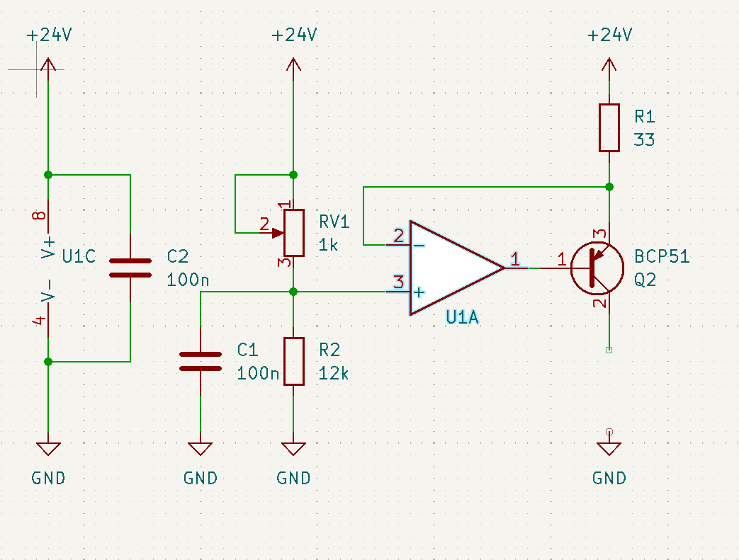

ich brauche um eine andere Schaltung zu testen eine per Poti
einstellbare Konstantstromquelle ca. 0-50 mA. Kann das so klappen?
Welcher OP Amp (am besten im SO-8 Gehäuse) würde da gut passen?
Stefan

Ja, muss ich, auf der anderen Seite ist eine Senke gegen GND.
von H. H. (Gast)
Dann brauchst du einen R2R-Opamp, ein- und ausgangsseitig.
TS912 wäre so einer, geht aber nur bis 18V.
Ja, es fehlt zwar eine zusatzliche Kompensation, aber der
Bipolartransistor bringt keine zusätzliche Verstärkung,,so lange es eine
ohmsche Last ist wird es nicht schwingen.
Er muss 24V aushalten und am Eingang und Ausgang bis V+ können.
OPA177F/OPA188 OPA192 OPA196/OPA2196/OPA4196 OPA2156 TLV07

Man könnte Transistor und Spannungsteiler über 3-4 Dioden mit den 24V
bespeisen, während der IC weiterhin direkt an den 24V hängt, damit der
Ein- und Ausgang des LM358 nicht mehr so nah an die Rails müssen.

von Markus E. (markus_e176)
Wenn du für alternative Lösungen offen bist:
Der LT3092 könnte das mit nur zwei zusätzlichen Bauteilen (Poti zur
Stromeinstellung und ein Widerstand), bis 40V und 200mA.

Aber die Eingangssignale müssen 2V unter der positiven Versorgung
bleiben.

Die TL06x, TL07x und TL08x können alle an den Eingängen bis an die
positive Versorgung betrieben werden und die gibt es auch in SO-8.
Der Kondensator C1 muss mit seinem Fußpunkt an die positive Versorgung
nicht aber an Masse.

Ganz vergessen:
Die Ausgänge gehen aber nicht hoch genug, um den PNP vernünftig zu
steuern. Man kann eine LED oder Z-Diode zwischen Ausgang und Basis
schalten oder einfach einen PMOS anstelle des PNP nehmen (so mache ich
das immer).
Das nutzt aber nichts wenn der Ausgang nicht bis V+ kommt.

Wenn du die Schaltung verstehen würdest, wüsstest du, dass der OpAmp, um
den nachgeschalteten PNP auszuschalten, eine Spannung von 23.5V liefern
können muss, also fast 24V.
Das kann weder der LM358 noch der TL07x.
Die Ausgangsspannung bei vollen 50mA kann wegen der 33 Ohm kaum über 22V
gehen, das reicht dem TO wohl auch.
Fachliches Verständnis wäre gut wenn du dich irgendwo einmischt, sonst
kommt nur so ein Müll bei raus.
von Udo K. (udok)

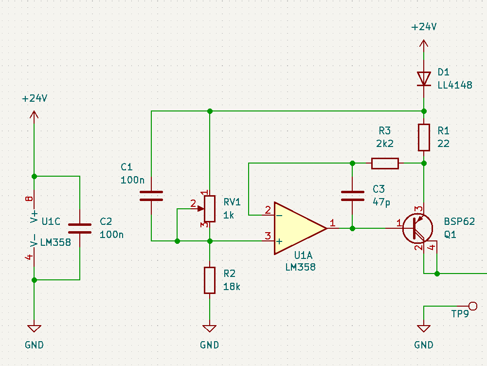

Der TL072H kann das.  Der hat auch keinen Sprung in der Offsetspannung
bei 20-23 Volt am Eingang wie die von dir genannten R2R Typen.  Oder
besser einen Darlington PNP verwenden, damit ist die Schaltung deutlich
genauer und die OPV Auswahl entspannter.
Sollte der nicht den Strom verstärken? Ist es besser gegen einen NPN
Transistor zu tauschen mit Emitter nach unten? Am Ausgang wird eine rein
ohmsche Last hängen.
das immer).
Hm, wenn ich z. B. einen ollen BSS84 nehme tut sich da ja erst so ab Vgs
-2 V was, d. h. der OP Amp muss höchstens auf 24 V - Vgs kommen.
Abgesehen davon dass Ptot nicht reichen wird: Wenn ich den Ausgang
kurzschließe muss der FET bei 50mA über 1 W aushalten.
Welchen Unterschied macht das?

Doch, wenn der OPV schnell ist, dann kann das schwingen.  Ein 47pF vom
"-" Eingang zum OPV Ausgang und ein 2k Widerstand zwischen Emitter und
"-" Eingang hilft da.
Ein NPN macht dir eine Spannungsquelle. Der PNP macht dir eine
Stromquelle. Du willst doch eine Stromquelle?
> das immer).
Kannst du machen, aber hat auch Nachteile wie viel Kapazität und kaum
Typen, die für linearen Betrieb spezifiziert sind.  Nimm einen PNP, wenn
es genau sein soll einen Darlington.
Der C1 filtert HF Müll weg, die Einstellspannung liegt zwischen 24V und
"+", daher soll C1 auch zwischen C1 und "+" liegen.  Die jetzige
Position ist falsch.  Wahrscheinlich kannst du C1 aber einfach
weglassen.

von Lutz K. (lutz_k)
Michael B. schrieb:
> Lutz K. schrieb:
>> wer sagt denn das der Ausgang V+ erreichen muss
Da ist deine Defizit im Verständnis elektronischer Schaltungen, da der
Strom im PNP nach GND fließen muss um ihn aufzusteuern braucht man keine
24V am OP Ausgang die Strom "liefert" nach GND, sondern die Schaltung
muss es zulassen das kein Strom fließt. Da kann man einen Standard OP
nehmen und zwei Dioden oder eine Z-Diode.
Ja, fachliches Verständnis stände dir in der Tat gut wenn du gegen
andere so unqualifizierte Kommentare los lässt. Wenn man keine Ahnung
hat dann sollte man leisere Töne anschlagen!
von Michael B. (laberkopp)
Lutz K. schrieb:
> Da kann man einen Standard OP nehmen und zwei Dioden oder eine Z-Diode.
Natürlich kann man eine Schaltung umbauen um mit anderen Bauteilen
trotzdem eine Funktion zu bekommen.
Hier geht es aber um DIESE
https://www.mikrocontroller.net/attachment/658214/Iconst.png Schaltung.
Und sie funktioniert mit einem LM358 oder TL071 (ohne H) eben NICHT.
Michael B. schrieb:
und diese Frage
"ich brauche um eine andere Schaltung zu testen eine per Poti
Welcher OP Amp (am besten im SO-8 Gehäuse) würde da gut passen?"
und zwei Dioden bzw. eine Z-Diode zusätzlich ist jetzt nicht umbauen mit
anderen Bauteilen, das ist ein zusätzliches Bauteil wenn man eine
Z-Diode nimmt, sonst nix.
Wahrscheinlich ist es aber dem ein oder anderen nicht ganz klar wo die
Dioden hin sollen, wieso sollte man sonst von einem Umbau der Schaltung
sprechen.
Wenn andere Schaltungen die angefragt werden, die "fehlerhaft" sind
sucht man ja auch nicht nach einem OP der damit die gewünschte Funktion
trotzdem hin bekommt.

von Stefan S. (energizer)
Ich habe mal einiges von hier einfließen lassen. Durch D1 und den
Darlingtontransistor sollte der OP mit seinem Ausgang nicht mehr so weit
an die +24 V müssen.
von Jens G. (jensig)
Aber die Eingänge könnten noch zu nah an die +24V rankommen. DB sagt,
mindestens 1,5V Abstand halten, deswegen schrieb ich ja mal was von 3-4
Dioden, und nicht nur eine ...
Achja die Eingänge waren ja noch. Sollte aber mit einem TL072 gehen, der
darf an den Eingängen recht nah an Vcc ran.
von Udo K. (udok)
Nimm den TL072H, der hat Rail-To-Rail Ausgänge und kein Phase-Reversal
Problem, und die Offsetwerte sind in der Praxis deutlich besser. Damit
brauchst du die Diode D1 nicht.
Wenn du bis 0 mA runter musst, dann brauchst du noch einen künstlichen
Offset am "-" Eingang (10 MOhm gegen GND).
von Andreas S. (igel1)
Interessanter Hinweis.
Ich muss gestehen, dass ich nicht ganz verstehe, warum man diesen
künstlichen Offset einbauen soll (oder gar muss?).
Könntest Du da evtl. ein paar erklärende Worte spendieren?
Und ist der künstliche Offset auch bei der Version mit Diode notwendig
oder nur bei der von Dir vorgeschlagenen Dioden-losen Version mit dem
TL072H?
Viele Grüße
Igel1
von Udo K. (udok)
Wenn der OPV einen Offset von 2.2 mV hat, dann fliesst ein Strom von 2.2
mV / 22 Ohm = 0.1 mA durch deine Stromquelle, obwohl dein Poti auf 0
(=24V) steht.
> (=24V) steht.
Ah - jetzt hat's klick gemacht!  Danke für diese einfache &
verständliche Erklärung!
VG
Igel1
