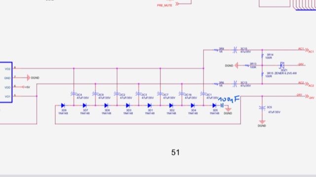

ich habe vor einigen Wochen eine Uhr mit einem VFD und LM9022 aufgebaut
(AC Filamentspannung und -20V Anodenspannung per Kaskade).
https://radiokot.ru/circuit/digital/home/215/05.gif
Leider bekomme ich das sogenannte Ghosting (Mitleuchten von nicht
angeschalteten Segmenten) nicht ganz weg.

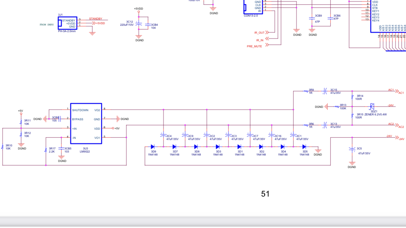

Im Netz hab ich mehrere Schaltungsbeispiele mit dem LM9022 gefunden.
Die einfachere Version ohne Z-Diode
http://magictale.com/wp-content/uploads/2015/06/VFD_PSU_EXP01_CircuitDiagram_Rev.1.0.pdf
funktioniert leider genauso „gut“ wie die Version mit Z-Diode.
https://audiocircuit.dk/downloads/harmankardon/HarmanKardon-DVD22-cd-sm2.pdf
(Seite 51)
In dieser Version
https://www.maltepoeggel.de/?site=iv18clock
wird die Kaskade (hier jedoch nicht invertiert) über 100nF an Masse
angeschlossen.
In meinem Fall liegt die Kathode(Heizung) auf -20V. Beim Einschalten
werden Gitter/Segmente auf GND gezogen. Das ergibt ein
Spannungspotential von 20V, sodass 5V zum Einschalten des VFDs
ausreichen.
Um die mitleuchtenden Segmente zu eliminieren, müsste deren Potential
(im ausgeschalteten Zustand) negativer als das der eingeschalteten
Gitter/Segmente sein. Also zB. -5V statt GND(0V). Ist die Annahme so
korrekt?
NORITAKE spricht von „anode cut-off voltage (Ebco) and grid cut-off
voltage (Ecco)“ also eine negative Spannung die dafür sorgen soll, dass
nicht eingeschaltete Segmente sicher nicht mitleuchten.
Dann wird aber noch die „Filament Bias Voltages (Ek)“ genannt. Die
Nutzung fällt aber in meinem Fall weg, da ich mit negativer
Anodenspannung arbeite (die auf der Kathode liegt), richtig?
Gibt es einen analytischen Weg, das Ghosting zu Erfassen (Messen der
ungewünschten Spannung an Gittern/Segmenten) und Lösungsansätze, die
nachvollziehbar funktionieren?
Kann ich „Nachmessen“ ob eine Schaltung wie die von Harman Kardon
funktioniert?
Viele Grüße und vielen Dank schonmal für Eure Hilfe.
Alexander

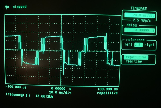

von Hp M. (nachtmix)
Das sind ja nur die Versorgungsspannungen.
Du aber wirst ein Problem mit der Ansteuerung haben, speziell mit den
Anstiegs- und Abfallzeiten. Evtl auch mit zu hoher  Multiplexfrequenz
oder zeitversetzten schalten der Digit- und Segmenttreiber.
Nimm dir ein Scope und schau dir die Steuersignale an der Röhre an. Evtl
eine kurze Dunkelphase einbauen, bevor das neue Muster ausgegeben wird.

von Vanye R. (vanye_rijan)
Bei mir hat das Prinzip auch schon mit Schieberegistern und externen
Transistoren funktioniert. Wie oben schon jemand schrieb, die Probleme
liegen an den Schaltzeiten. Oszi raus und kucken...
Vanye
von Axel S. (a-za-z0-9)
Hast du nicht. Zeige deine Schaltung. Im Ganzen. Am besten noch mit
Foto vom Aufbau, denn vermutlich hast du nicht das gebaut, was
gezeichnet ist. Sonst gäbe es nämlich kein Ghosting.
Du widersprichst dir selber. Oben schriebst du noch von -20V
Anodenspannung (offensichtlich Quatsch).
Aber auch Gitter/Segmente werden in der russischen Variante zum
Einschalten nicht auf GND gezogen, sondern auf +5V. Und sie müssen zum
Ausschalten per Pulldown-Widerstand (im russischen Schaltplan: 300K) auf
die negativstmögliche Spannung gezogen werden. Negativer als das
Filament!
Das haben wir dir im anderen Thread ALLES SCHON MAL ERKLÄRT.
Ferner: welche Firmware verwendest du? Ich rate: die fremde Firmware?
Dann kannst du davon ausgehen daß die funktioniert. Andernfalls nicht.
Denn Ghosting ist oft ein Zeichen für einen Softwarefehler. Der
Klassiker ist, das Gitter (alle Gitter!) nicht erst auszuschalten bevor
man die Segmente neu lädt.

von Alexander H. (alexander_h732)
Es ist kein extremes Ghosting, aber bei bis zu -25V (Anodenspannung ist
im Testaufbau durch die Kaskade variabel), hab ich den Effekt, dass alle
Segmente rundherum minimal, aber sichtbar fluoreszieren. Ich vermute, je
höher die Anodenspannung, desto mehr Ghosting.
Beim Herumprobieren ist mir aufgefallen, dass sobald ich einen 100nF C
zwischen dem Ende der Kaskade und 3C5 (Schaltung von Harman Kardon)
einfüge, das Ghosting fast weg ist. Aber durch die fehlende Masse geht
die Anodenspannung auch auf 14V runter.
Könnte der Effekt Hinweise geben, woran es liegt?
Die Spannung die an den eigentlich ausgeschalteten Segmenten anliegt
müsste man ja messen können, oder?
Ich dachte eher, dass man die Spannung, die es für die Unterdrückung des
Ghostings braucht (Auslegung der virtuellen Masse und der Z-Diode) auch
berechnen kann, so wie es wie auf der Seite von NORITAKE angedeutet
wird.
https://www.noritake-elec.com/technology/general-technical-information/vfd-operation
Dort wird aber keine negative Anodenspannung erwähnt, daher bin ich mir
unsicher, wie ich das auf mein Beispiel übertragen kann.
Dass der gesamte Aufbau kritisch auf Flussmittelreste und unsauberes
Design reagiert ist klar, das hab ich bereits durch.😀
Ich hab jetzt mal an einem „ausgeschalteten“ Segment (F) und dem
korrespondierenden Gitter (1) in Bezug auf GND gemessen. Segment F
pendelt zwischen -4 bis -11V, das Gitter bleibt auf 0V. Wäre das ein
Ansatz?

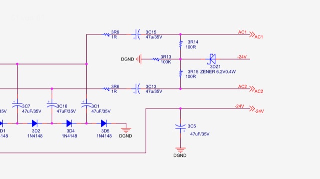

Ja, genau. Die Heizung liegt auf -25V. Korrekter Begriff wäre dann in
dem Fall Kathodenspannung?🤔 Die Anodenspannung beträgt also +25V.
Danke auch nochmal für die Klarstellung von Axel weiter oben.
„Aber auch Gitter/Segmente werden in der russischen Variante zum
Filament!“
Insgesamt beträgt die Potentialdifferenz dann sogar 30V (also +30V
Anodenspannung? Ist das korrekt?)
Wo messe ich die Spannung des Filaments? In der Mitte der virtuellen
Masse?
Die Z-Diode soll doch genau das machen, dachte ich?
Vor der Z-Diode messe ich -25V, danach  -20V (entspricht der
Z-Spannung).
Die Heizung liegt auf -20V, -25V liegen zum Ausschalten an den 300K
Pull-Downs, passt scheinbar alles.
Kann es etwas bringen, mit der Zenerspannung hoch zu gehen?
Übrigens macht es absolut keinen Unterschied, ob ich vom Mittelpunkt der
virtuellen Masse an der Heizung per 100K auf GND gehe. Ich kann die 100K
auch weglassen und es ändert sich nichts.
Danke nochmal für die zahlreichen Antworten. Es lag an meinem
(Lochraster) Testaufbau.🙂
Zwei Fragen hab ich aber noch.
Was bringt der 100k Widerstand nach
Masse (3R13)?
Ich sehe keinerlei Effekt. Wenn ich ihn weglasse, ändert sich nichts.
Vielleicht hat es mit der Dimensionierung der Widerstände
(3R14/3R15) zu tun. Wie muss ich die Widerstände für die virtuelle Masse
auslegen?
Ich habe testweise 500 Ohm gewählt, das scheint auch zu funktionieren.
Als Koppelelkos (3C15/3C13) hab ich 1uF gewählt (wegen der Bauform).
Kann das hier jemand ungefähr erklären?
von Gerhard O. (gerhard_)
> Masse (3R13)?
Der sorgt mit der 6.2V Zener, daß das Elektrodenpotential gegenüber dem
Gitter und der Anode um 6.2V positiver ist und sorgt er für einen
stabilen Mindest-Zenerstrom.
Dadurch wird die Röhre komplett gesperrt, wenn alle Elektroden ohne
Ansteuerung auf -24V Potential liegen.
Da es ungewohnt ist mit negativen Spannungen zu denken, mache es mal so:
Filament/Kathode hat +6.2V Spannung
Gitter ist auf 0
Anode ist auf 0
Rohre ist komplett gesperrt, kein Leuchten
Eine Anzeige ist an:
Gitter ist auf = 24V (Bestimmt welches Digit ist einzuschalten)
Anode ist auf = 24V (Segmente)
Alle anderen Gitter sind auf 0 (-24V)
Alle nicht-angesteuerten Anoden sind auf 0 (-24V)
Jetzt fließt (Anoden) Strom nur an der aktiven Röhre und die
angesteuerten Segmente leuchten. Die Widerstände sorgen dafür, daß alle
Elektroden ein definiertes Potential haben, wenn nicht angesteuert.
nochmal eine Frage an die Experten bezüglich invertierenden
Ladungspumpen:
Im Datenblatt des LM9022 hängen die +5V (Vcc) an der Anode der Diode der
ersten Stufe.
Im invertierenden Fall (Harman Kardon Service Manual) geht das ja nicht.
Ich versuche mir die genaue Funktion gerade vorzustellen, aber bin mir
unsicher, ob ich das richtig verstanden habe. Ergeben sich für die
invertierende Version Nachteile bzw. ist die invertierende Version im
Beispiel von Harman Kardon so korrekt ausgeführt? Gibt es prinzipiell
Möglichkeiten zur Verbesserung, außer der Wahl der Bauteilwerte?
Die Ladungspumpe für positive Spannung erreicht nach drei Stufen
jedenfalls 20% mehr Spannung als die Invertierende, kann das sein? Warum
ist das so?

Vor Jahren arbeitete ich auch mit dem LM9022 im invertierenden Betrieb,
da ich ausschließlich mit Princeton Technologies SPI VFD Steuerchips der
PT63xx Serie arbeitete. Diese PT63xx benötigen für die Steuerung der
Gitter und Anoden  eine negative Spannung gegen Masse. Dort liegt dann
der Mittelpunkt des Heizfadens an -V. Zusätzlich verschiebt man die
Gitterspannung gegen den Heizfaden mit einer 5V6 Zenerdiode um die
Gitterspannung gegen den Anoden positiver zu legen.
Bei positiven VFD Vervielfacher-Schaltungen, kann man die erste
Vervielfacherdiode anstatt auf Masse auch an Vcc hängen, um bei gleicher
Anzahl von Vervielfacherstufen noch etwas mehr Spannung entnehmen zu
können. Ist reine Zweckmässigkeit und ist prinzipiell von wenig
Bedeutung.

Ja. Weil die Ausgangsspannung positiv sein soll, nutzt man sinnigerweise
die positivste verfügbare Spannung als Startwert.
Sieht korrekt aus. Außer daß man wohl die Kaskade gespiegelt gezeichnet
hätte. Also GND als Start links und die negative Ausgangsspannung
rechts. Dann würde die Verwandschaft mit der Schaltung aus dem
Datenblatt des LM9022 auch deutlicher.

Ich hab’s einfach getestet (mit PAM8302) und es funktioniert ohne
Änderungen. Es spart um die 30%. Das Rechteck sieht interessant aus.

von Julian L. (rommudoh)
Das ist doch ein erstklassiger Sinus?
