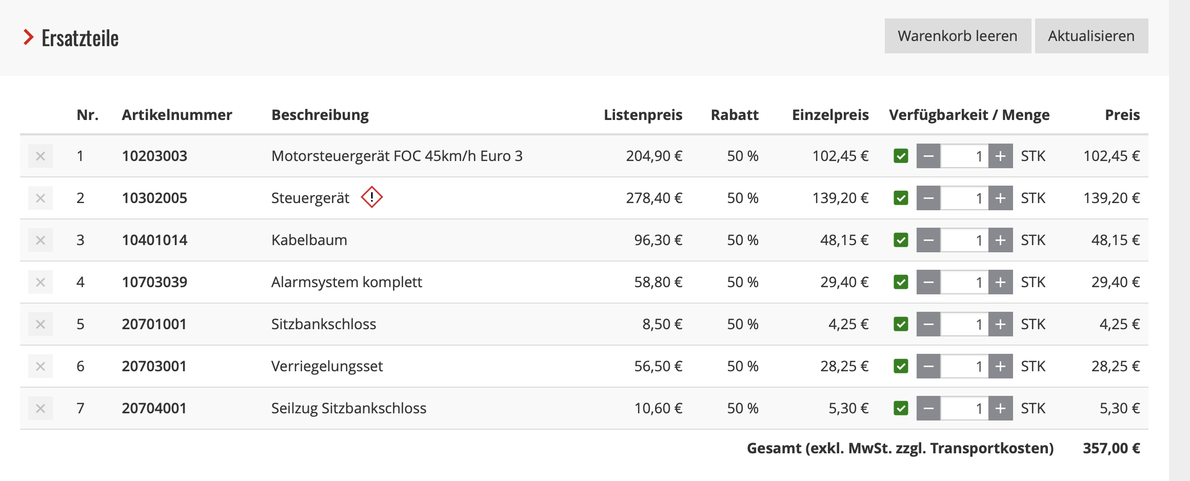

Das Geschäftsmodell wurde eingestellt und wir versuchen nun eine Lösung zu finden die Roller für zb Mitarbeiter umzurüsten da die App natürlich abgeschaltet wurde.
Nenn doch mal den Preis, den das von NIU selbst angebotene Umbaukit kostet. Du schreibst, daß das "zu teuer" wäre:
Martin H. schrieb:
Niu sagt wir müssen fast alle Elektronik austauschen samt Kabelbaum.
Martin H. schrieb:
und laut NIU müssten dazu sämtliche Steuergeräte samt Kabelbaum getauscht werden was leider zu Kostenintensiv ist und sie somit nicht lohnt.

Man müsste dann wohl eh eine Komplett- bzw. Typabnahme machen lassen, da solche Modifikationen vermutlich die Betriebserlaubnis erlöschen lassen. Sowas sollte sich aber klären lassen.
#7813622
Ich denke mal auch, daß der Hersteller seine Hausaufgaben gemacht hat und eine einfache Umrüstung gut verhindert. Sonst könnten seine Kunden ziemlich sauer reagieren, wenn zu viele Mietroller aus der App verschwinden. Es gibt dafür geeignete µCs, die sich dauerhaft gegen ein Firmwareupdate sperren lassen.

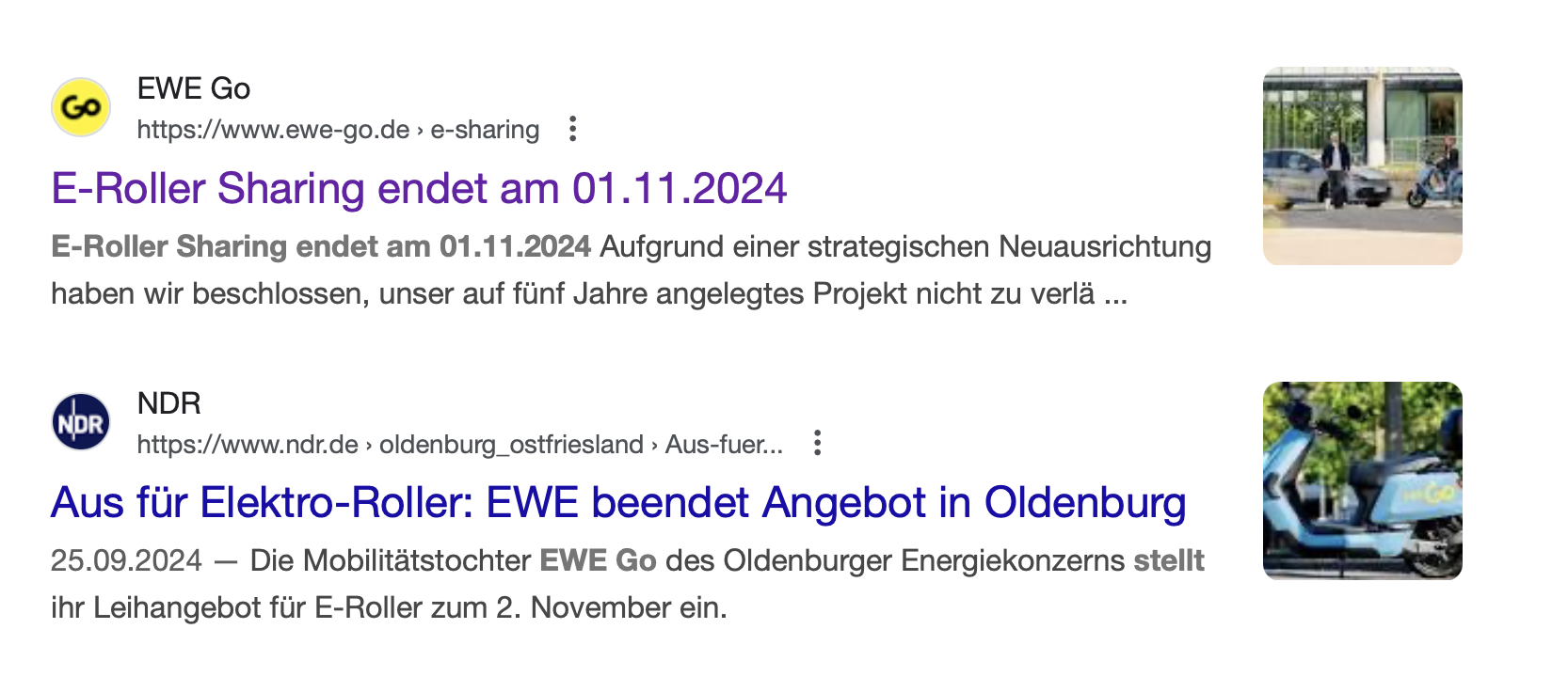

#7815701
Ein kleines Update: Es hat sich herausgestellt dass es mehr oder weniger trivial ist den Roller ein- bzw. auszuschalten.
Kurz zu den betroffenen Sharing-Rollern (Niu N1S): Die Mobilfunkkommunikation des entsprechenden Steuergeräts ist nicht mehr möglich da die dazugehörige SIM abgemeldet ist. Damit kann man diese Roller nur noch mit dem H1-Diagnosegerät ein- und ausschalten, wenn der Roller einmal eingeschalten wurde kann man damit fahren, genauso wie wenn man den Sharing-Roller mit der entsprechenden App per Mobilfunk freigeschalten hätte.
Das H1-Diagnosegerät kommuniziert per RS485 mit dem Fahrzeugbus über die Batterie-/Diagnosebuchse, die ist unter der Sitzbank und normalerweise nicht zugänglich (abgesperrte Sitzbank). Die Kommandos zum ein- bzw. ausschalten sind nicht durch Challenge/Response oder andere Maßnahmen abgesichert, es genügt die richtigen 11 Bytes zu schicken und der Roller ist ein- bzw. ausgeschalten.
Was jetzt noch fehlt ist ein wenig Hardware mit der man die beiden Kommandos zum ein- und ausschalten komfortabel und möglichst benutzerfreundlich schicken kann. Als Beispiel wie so etwas aussehen könnte kann man sich diese Lösung zum Auslesen der Akkudaten ansehen:

Ein weiteres Update: Es gibt mit ein wenig Trickserei noch eine weitere Möglichkeit den Niu N1S Sharing-Roller ein- bzw. auszuschalten.
Neuere Versionen der Firmware für das Mobilfunk Steuergerät der Sharing Variante erlauben auch per Bluetooth den Rollern ein- bzw. auszuschalten.
Dazu muss allerdings Bluetooth eingeschalten sein was nach aktuellem Stand nur per Mobilfunk möglich ist (bei den betroffenen Rollern wegen der abgemeldeten SIM nicht möglich). Eine gepatchte Firmware löst dieses Problem, alternativ eine Änderung der Konfiguration im Flash.
Diese Steuerung per Bluetooth ist dabei durch eine zusätzliche Verschlüsselung abgesichert und die Roller haben individuelle Schlüssel.
