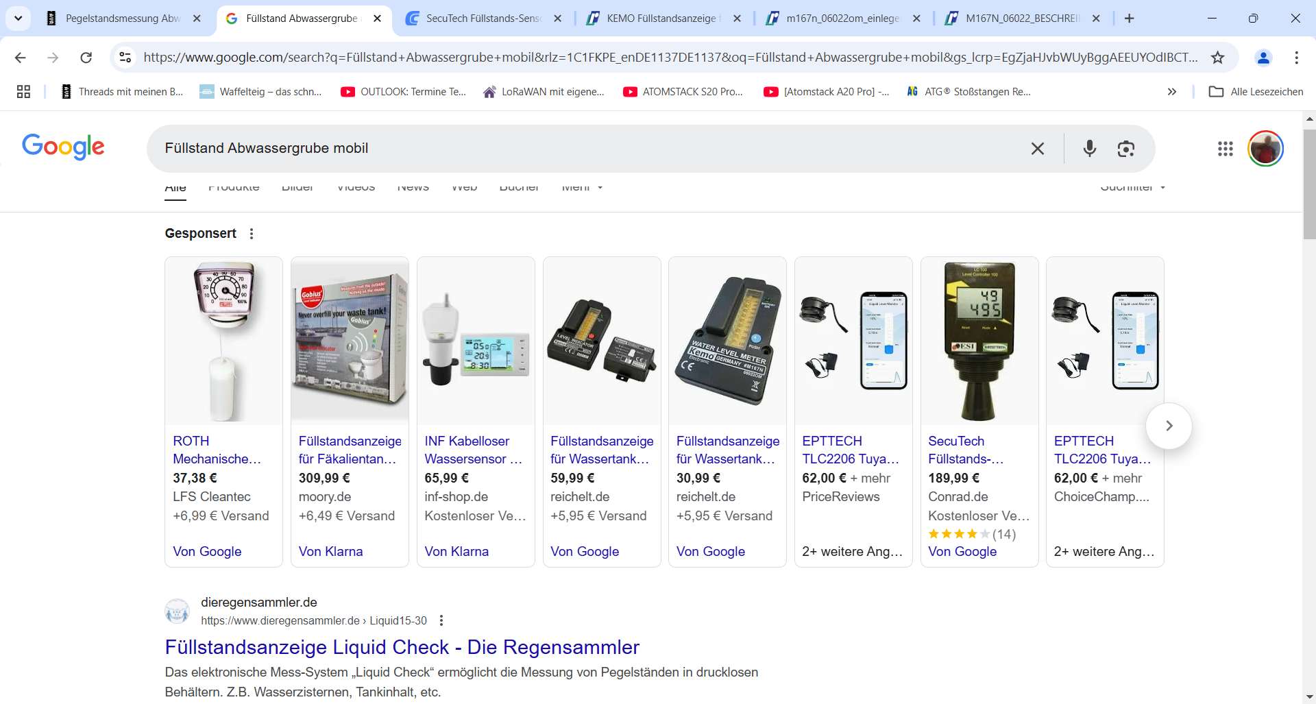

Um jetzt halbwegs zuverlässig vorhersagen zu können, ob ich an einer der
turnusmäßigen Leerungen teilnehmen möchte, bräuchte ich eine
Pegelstandsanzeige, die auch mit Schmutzwasser gut zurecht kommt und
dauerhaft installiert bleiben kann. Der Behälter ist geschätzt drei
Meter tief.
Gibt es für sowas fertige Lösungen, oder bastelt man sich da am besten
selbst etwas? Welches Messprinzip wäre geeignet?

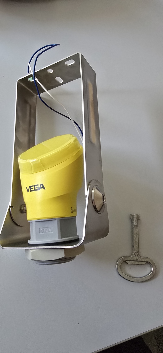

Klar gibt es das in fertig. VEGA beispielsweise hat sowas mit Anzeige
und berührungslos per Radar oder Ultraschall gemessen.
Nach der Preisanfrage vielleicht doch eine Bastellösung mit LoRaWAN und
Router von z.B. Dragino, ebenfalls mit Ultraschall und in wasserdicht.
Ansonsten erstmal Stromversorgung und Anbindung klären. Display oder
Internet, AlarmSMS oder Leuchte?

Diese HC-SR04-Module (Ultraschall) funzen doch ganz gut
https://tasmota.github.io/docs/HC-SR04/, so ein Teil in die Unterseite
des Deckels der Abwassergrube montieren, man braucht keine Schweinereien
mit Sensoren im dreckigen Abwasser

von Stephan R. (Firma: FHK) (nautosteer)
Habe gerade die gleiche Aufgabe (allerdings mit Trinkwasser).
Vega-Sensoren wurden schon genannt, hier ist die Radarversion, ohne
Knopf, ohne Display mit zwei Adern anzuschließen. Der Preis schmerzt
einmal kurz aber dann ist für immer Ruhe.

von Lu (oszi45)
1000€ kein Problem? Eine Anzeige garantiert leider noch nicht, dass
einer sie abliest oder was tut.

https://www.reichelt.de/de/de/shop/produkt/fuellstandsanzeige_fuer_wassertanks_m_167_n-118515?PROVID=2788&gad_source=1&gclid=Cj0KCQiAhbi8BhDIARIsAJLOlucpuCFWtPiHH5cKvynxFdFp0OsLEEdqvySkTRr3G5r48WE4WTAXF-oaAo42EALw_wcB#closemodal
Mit dieser Suche sollte dir eigentlich geholfen sein.
Ich persönlich würde diesen hier nehmen, aber auf Batterie umbauen und
nur rein halten, wenn ich messen will. Dazu würde ich oben ein passendes
Loch herstellen mit Deckel.
Dazu ein HT-Rohr mit DN75. Kannst du dann so reinstecken. und da gibt es
passende Deckel dazu.
Kannst den Sensor auch stecken lassen und das Kabel dann mit rein packen
und Deckel drauf. Der obere Teil, wo der Deckel drauf kommt, der ist
größer.
https://de.pricereviews.com/product/epttech-tlc2206-tuya-smart-life-mobile/B0CDPDPRJH/?gad_source=1&gclid=Cj0KCQiAhbi8BhDIARIsAJLOlucQp0dHeLWUy1zGitURdCKTJZ1NuK_oKbCH6QogLgRLdJiVNNk2XYIaArcGEALw_wcB
