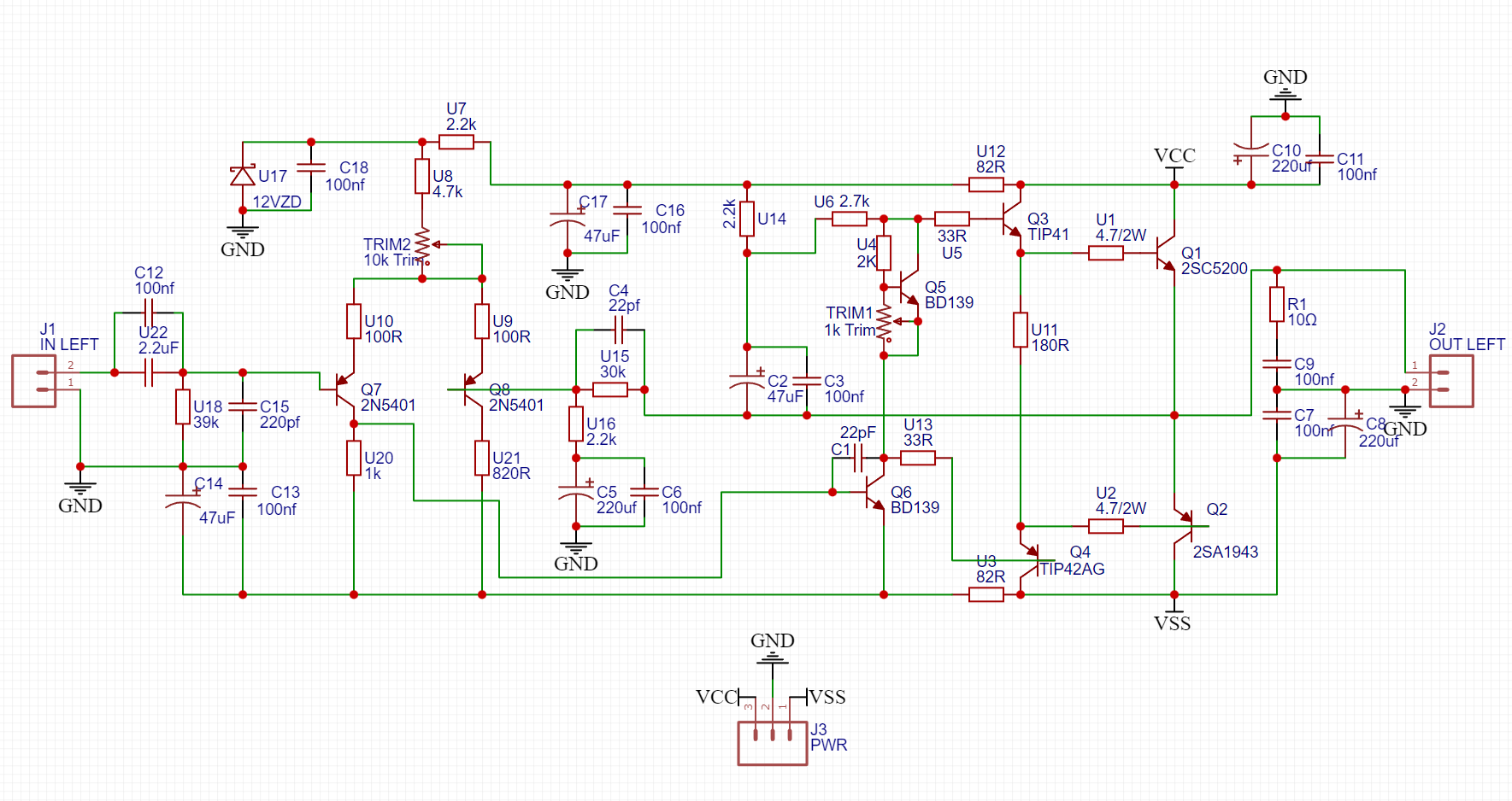

Ich habe mir diesen Verstärker gebaut, anhand einer Schaltung aus dem
Internet, "Destroyer X". Er läuft soweit, jedoch ist starkes rauschen zu
hören, aber nur wenn ich den PC als Quelle einstecke, ansonsten relativ
still. Außerdem muss ich der Ruhestrom einstellen, der Amp hat aber
keine Emitterwiderstände. Und was hat es mit TRIM2 auf sich??
Wäre nett wenn mir da jemand helfen könnte, bin da noch nicht so
erfahren..
Man kann damit den Strom des Differenzverstarkers einstellen,
theoretisch auf den Punkt des niedrigsten Rauschens.
Nutzt nur was, wenn du solche Parameter auch messen kannst.
Julian H. schrieb:
> Außerdem muss ich der Ruhestrom einstellen, der Amp hat aber keine
> Emitterwiderstände.
Es gibt halt auch Scheiss-Schaltungen.

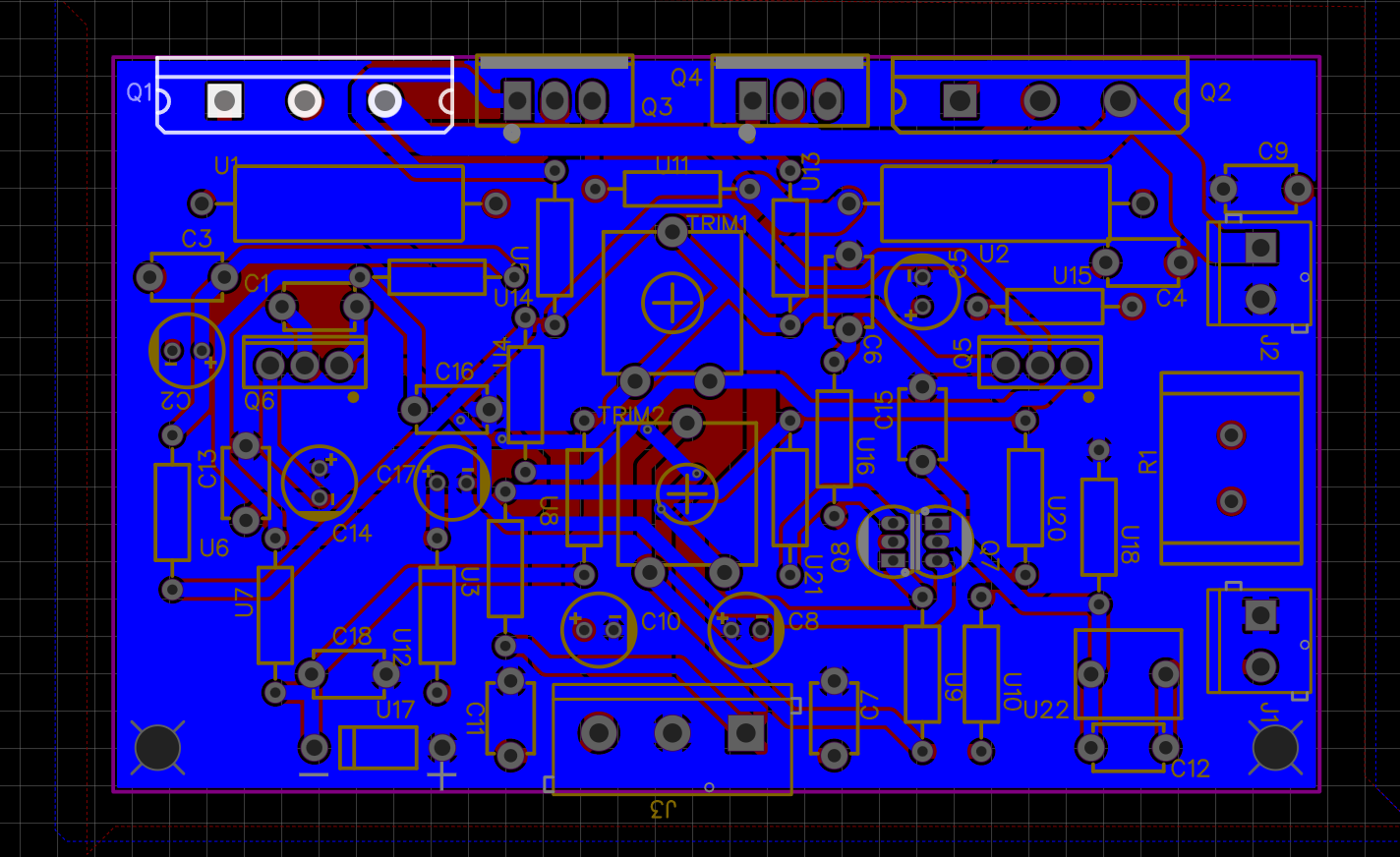

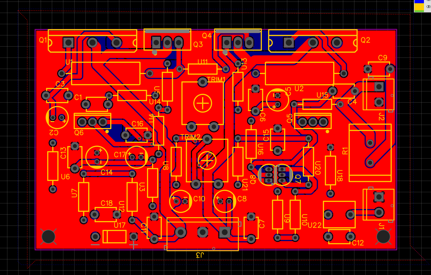

Bei der Platine ist die Masseführung auch Zufall.
Gute 2SC5200 hinter TIP41 zu werfen ist auch wie Perlen vor Säue.
Destroyer, der Name ist Programm. Geht Trim1 kaputt, wird der Ruhestrom
zum Kurzschlussstrom.
Warum rauscht es, wenn du ihn an eine Quelle mit Schutzleiterverbindung
anschliesst ? Nicht wegen Brummschleife über den Schutzleiter des
Verstärkernetzteils, das wäre ja brummen. Kommt die Stromversorgung auch
aus dem PC, dann wäre es das Rauschen der Prozessorstromaufnahme auf der
Masseleitung im PC. Hat der Amp sein eigenes SELV Netzteil dann weil
irgendwas anfängt zu schwingen. Da spielt vermutlich die Masseführung
auf der Platine eine Rolle. Du solltest das Ausgangssignal per
Oszilloskop >10MHz überprüfen

Und das ist nur die Spitze des Eisbergs. Der Amp hat auch keinerlei
Schutzschaltungen, weder für sich selber, noch für den Lautsprecher.
Ich interpretiere den Namen so, das er sich bei Bedarf selber zerstört
und nebenbei auch noch die Lautsprecher in den Abgrund reisst.

Man könnte den U11 in 2 Widerstände aufteilen und den Mittelpunkt an den
Ausgang legen. Dann stellt man den Ruhestrom mit TRIM1 auf etwa
300-400mV über den Teilwiderständen ein. Damit ist die Endstufe
ruhestromfrei und thermisch stabil, die Treiber liefern die kleinen
Ströme und die Endstufen übernehmen die größeren Ströme. Die Größe der 2
Widerstände bestimmt dann den Strom den die Treiber liefern sollen bevor
die Endstufe übernimmt.
TRIM2 bestimmt den Strom im Eingangs-Diff. Da aber die Spannung über U20
praktisch fest ist, und somit auch der Strom durch Q7 und U10, wird mit
TRIM2 der Strom durch Q8 und U9 und damit die
Eingangs-Diff-Offsetspannung eingestellt, die ihrerseits den
Gleichspannungs-Nullpunkt am Ausgang eingestellt.
Okay das würde ich mal versuchen!
Also den Spannungsabfall über die beiden Widerstände messen?
von Arno R. (arnor)
Die angegebene Spannung soll über jeweils EINEM dieser Widerstände
liegen. Dann leiten die Endstufentransitoren noch nicht merklich, aber
die Treiber haben Ruhestrom. Bei der doppelten Spannung (~0,7V) über den
Widerständen beginnen die Endstufentransistoren Strom zu übernehmen. Man
bekommt so kleinere Übernahmeverzerrungen als in der Originalschaltung
und thermische Stabilität.
Damit macht er eine Edwin-Endstufe draus. Die verzerrt deutlich, was mit
weit höherer interner Verstärkung bekämpft werden muss als es diese
Schaltung bringt.
Einfacher wären echte Emitterwiderstände, so 0.3 Ohm. Dafur dürfte man
die Basiswiderstände entfernen. Vermutlich versuchte er durch die
Basiswiderstände die Emitterwiderstände zu umgehen, Rb=hFE*Re, ohne
jedoch die Stromverstärkung deiner Transistorexemplare zu kennen.
Aber dein Problem wird die Masseführung auf der Platine sein, und die
behebst du nur mit einem Neuaufbau.

Hat er doch keine, nur je einen Eimer Kupfer auf Bestückungs- und
Lötseite gekippt.

von Michael B. (laberkopp)
Julian H. schrieb:
> Kann ich den Ruhestrom nicht grob auch über die Stromaufnahme der
> Schaltung erkennen?
Nein, aber du kannst sie in einer Kollektorleitung messen mit dem
Messgerät, muss man halt auftrennen.
Ich hab mich übrigens vertan mit dem Ruhrstromtrimmpoti: Das ist bei
beiden Schaltungen doch sinnvoll rum eingebaut, Ausfall = Ruhestrom 0.
Also die Platinen hier sehen anders aus
https://www.diy-hifi-forum.eu/forum/showthread.php?22535-Der-kleine-Bruder-vom-L20-5-Destroyer-X
und die Emitterwiderstände wurden auf Anraten eines Doctor Jan Dupont
entfernt
https://www.diyaudio.com/community/threads/destroyer-x-amplifier-dx-amp-my-amplifier.96237/
Man sollte halt nicht Jedem glauben.
Julian H. schrieb:
> der Amp hat aber keine Emitterwiderstände.
Michael B. schrieb:
> Einfacher wären echte Emitterwiderstände, ...
Früher war bei solchen Verstärkern der Leistungshalbleiter auf einem
Kühlkörper und von dort aus an den Beinen kurze Kabel angelötet, deren
anderes Ende auf den Platinen angelötet waren. Der Emitterwiderstand war
außerhalb der Platine am Transistor. Alternativ waren so zwei
Leistungstransistoren parallel verdrahtet.
Julian H. schrieb:
> jedoch ist starkes rauschen zu hören, aber nur wenn ich den PC als Quelle
einstecke,
Der Verstärker ist auch empfindlich auf hochfrequente Störungen im
Eingangskreis verrät hier der PC als Qulle. Es gibt daher nicht nur ein
Masseproblem bei dem Aufbau der Schaltung.
