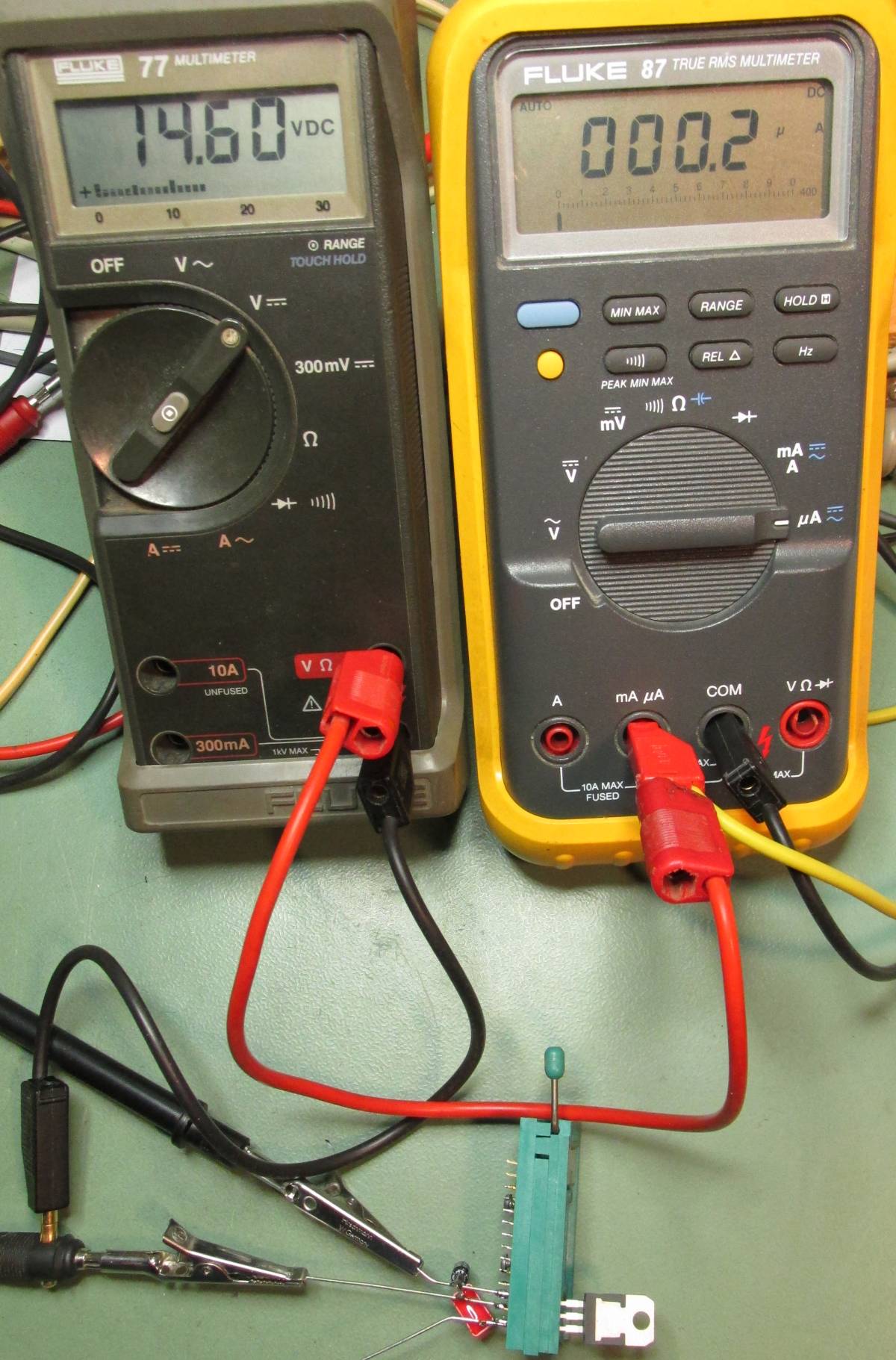

Wichtig ist dann, dass
a) das Gerät automatisch bei Netzspannungswiederkehr mit dem gewünschten
Ladevorgang startet ohne dass man einen Knopf drücken muss oder eine
Betriebsart wählen muss
b) auch bei Netzausfall den Akku nicht  entlädt durch Rückstrom.
Zur Erfüllung dieser Eigenschaften spielt der Preis keine Rolle, manche
teure sind doof, manche billige super. Ein PB137 am Netztrafo ist leider
doof, entlädt mit 3.7mA, hat aber immerhin keine Betriebsmodi sondern
legt einfach los.
von Manfred P. (pruckelfred)
> Ladevorgang startet
Ja!
Ja!
> Ein PB137 am Netztrafo ist leider doof, entlädt mit 3.7mA,
Nein, das tut er nicht.
Datenblatt: "Reverse leakage current less than 10 µA"
https://www.st.com/resource/en/datasheet/pb137.pdf
Der scheint intern eine Diode zwischen Out und In zu haben. Das
bedeutet, dass Trafo - Gleichrichter nur den Pb137 versorgen darf. Hat
man z.B. eine LED am Eingang des PB137, würde diese rückwärts aus dem
Bleiakku versorgt.
Das steht nicht im Datenblatt und fiel mir auf, als ich mal einen
verbaut habe.
> hat aber immerhin keine Betriebsmodi sondern legt einfach los.
Ja.
von Michael B. (laberkopp)
Schön wärs
Beitrag "Re: PB137 Spannung am Bausteineingang"
Michael B. schrieb:
> Schön wärs
Du kannst oder willst es nicht verstehen. Solange am Eingang nichts
weiter angeschlossen ist, fließt kein Rückstrom. Wie sonst konnte
https://www.mikrocontroller.net/attachment/658501/Rueckstrom.jpg
zustande kommen?
