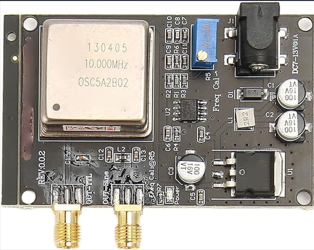

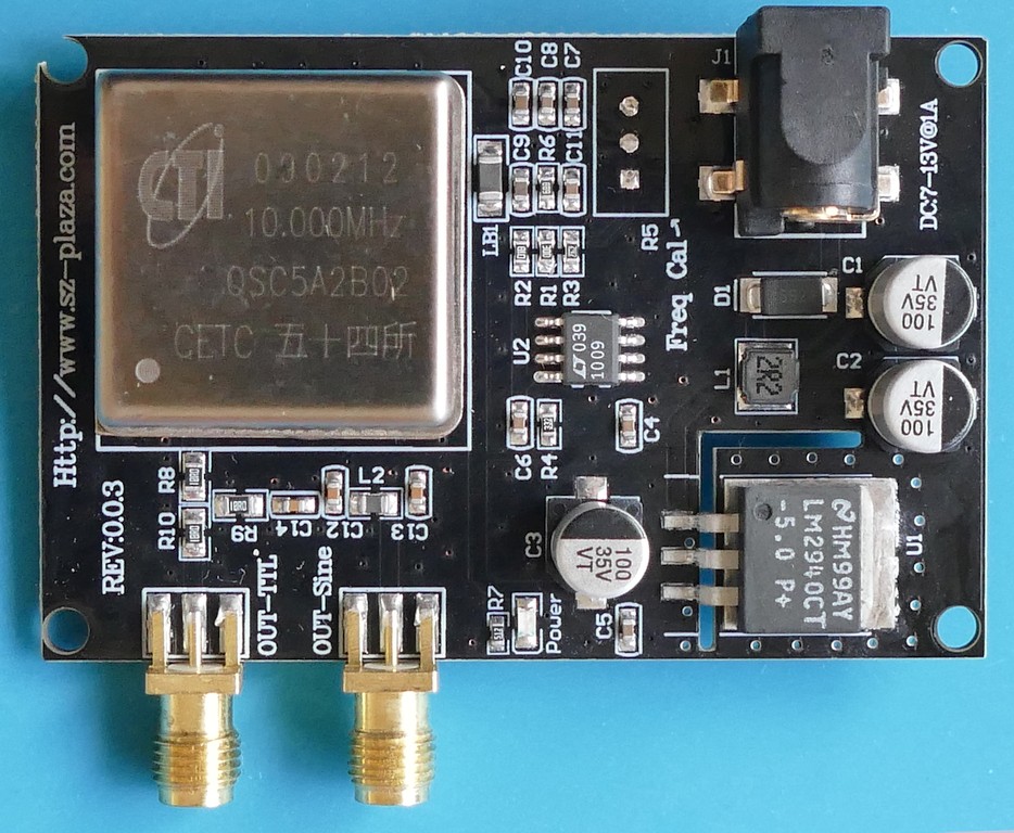

es gibt ja nun fast Überall diese sehr günstigen Module.
Hat damit einer zufällig schon mal ein paar Test gemacht. Oder kennt
einen Link zu Test oder Projekten, mit diesen Modulen. Konnte dazu
leider nichts finden.

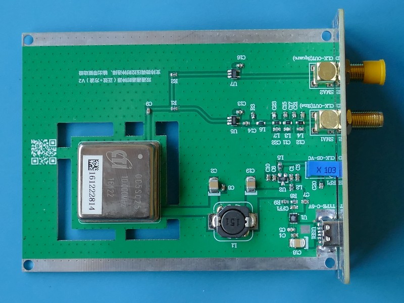

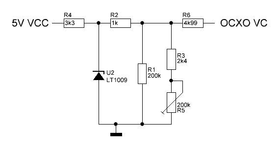

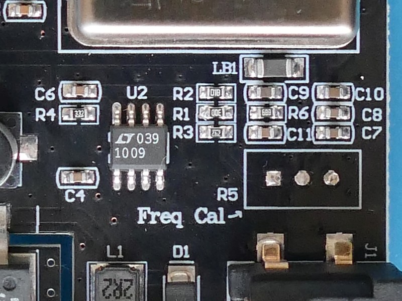

Ich habe eine OCXO-Platine auf ebay gekauft der genau so aussieht. Bei
der war die Schaltung um das Poti R5 falsch gebaut so dass sich am
Steuereingang nur minimal die Frequenz verstellen ließ. Bitte berichte
ob das bei dir genauso ist.

Moin,
Das kann ich bestätigen. Ich modifizierte die Beschaltung, um den
Abstimmbereich zu erweitern. Allerdings ist das schon eine Zeitlang her
und erinnere mich nicht mehr an die Details. Ist aber leicht
verbesserbar. Danach war Kalibrierung kein Problem und die Stabilität
war gut. Ich verglich es mit einem LPRO.

Habe eins der Module mal 30 min warmlaufen lassen. Der Regelbereich ist
wirklich extrem begrenzt. Wird also sicher auch angepasst werden müssen.
Al schrieb:
> Eine große Schwachstelle ist das Spindelpoti zur Justierung der
> Abstimmspannung auf die genaue Frequenz des voltage-controlled OCXO. Die
> sind recht kritisch einzustellen und sind auch temperaturabhängig.
Ja das kann ich hier, so auch erstmal bestätigen.
Na mal schauen werde eins dieser Module mal in ein Gehäuse einbauen.
Aber erst nachdem eine kleine Anpassung um R5 erfolgt ist dann.

von Gerhard O. (gerhard_)
Hobby B. schrieb:
> Falls Dir dazu doch noch was einfallen sollte, wie Du es Modifiziert
> hast hast wäre es nett wenn dazu noch was schreiben würdest. Oder Bilder
> davon hättest.
Das wird schwierig sein, weil ich damals keine Notizen machte und mich
momentan nicht einmal erinnere wo ich es hin gesteckt habe.
Beim ersten Einschalten konnte ich es wegen der schon existierenden
Alterung nicht auf die korrekte Frequenz hinziehen.
Dann untersuchte ich die Schaltung und verstand den Sachverhalt. Ich
modifizierte die Trimm-Schaltung mit einer einfacher Änderung und hatte
dann genug Einstellbereich um die korrekte Frequenz treffen zu können.
Die nominale Vt ist ca. 2V. Bau es so um, daß Du mit dem Poti eine
Spannung von 1-4V einstellen kannst und gut ist.

von Georg S. (randy)
Ich hab die Notiz gefunden. Der Entwickler hat einen LT1009 spendiert,
aber dann den Spannungsteiler mit dem Poti vermurkst. Wie auch immer
sowas bis zur Serie durchrutscht.
Was nervig war: Die Brücke am Poti zwischen Mittel- und Endkontakt war
auf der PCB Oberseite unter dem Poti. Das musste ich auslöten um sie zu
unterbrechen. War wegen der Massefläche gar nicht so einfach.
Dann noch R3 mit 0 Ohm überbrückt. Die Doppel-Line markiert
Unterbrechungen.

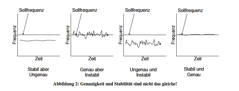

Was einen guten Referenzoszillator ausmacht ist nicht nur die
Frequenzgenauigkeit, sondern auch dessen Stabilität, die genauso wichtig
ist. Ein guter Referenzoszillator muss beides sein: genau in der
Frequenz und gut in der Stabilität. Die Stabilität eines VC-OCXO hängt
in hohem Maße von der Reinheit der Abstimmspannung ab.

Zur Erläuterung auf was es beim Referenzoszillator ankommt, gibt es eine
hervorragende Abhandlung von Ulricht Bangert (†)
"Über die Stabilität von Oszillatoren und Frequenzormalen"
http://ulrich-bangert.de/AMSAT-Journal.pdf

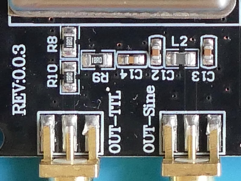

Noch ein Hinweis: Wenn man C14 raus lötet und damit den Sinus-Ausgang
deaktiviert schaut die Wellenform des Rechteck-Ausgangs wesentlich
besser aus.
Der Sinus-Ausgang ist lediglich der Rechteck durch einen Tiefpass
geschickt.
von Hobby B. (bastler2022)
> besser aus.
Ja, mit ein paar Modifikationen sind die für den Hobbybereich nicht so
verkehrt.

Selber würde ich bei dem Modul zusehen, es auf direkten 5 V Betrieb
umzurüsten oder den 5 V Regler auf das OCXO-Gehäuse zu
löten/kleben/pressen. Da wird die (Ab-)Wärme besser genutzt.

Moin,
Mit Veränderungen des thermischen Gefälles muß man vorsichtig sein. Es
ist wichtig, dass die Heizung genug thermische Last hat, um nicht
unstabil zu werden. Wenn man das OCXO Gehäuse fast perfekt thermisch von
der Umfeldtemperatur abschirmen will, um z.B. so wenig wie möglich Strom
zu verbrauchen, könnte die Regelung unstabil werden, weil die thermische
Zeitkonstante unsymmetrisch wird. Heizen und kühlen sollten von der
thermischen Zeitkonstante einigermassen symmetrisch sein. Wenn das nicht
der Fall ist, können sich Regelschwingungen einstellen, weil die
Abkühlungszeitkonstante zu groß wird und dafür die Regelverstärkung
nicht mehr passend ist.
Dein Vorschlag, das OCXO Gehäuse mit dem Dreibeinregler thermisch zu
verbinden sollte in Ordnung sein, so lange noch genug Abwärme in die
Luft abgegeben werden kann. Trotzdem würde ich hach dieser Änderung den
Thermostatenstrom überwachen, ob nach den anfänglichen
Einregelungsschwingungen sich ein stabiler Ofenstrom einstellt. Deshalb
empfehle ich, diese Möglichkeit nicht zu übersehen.
Normalerweise müssen sich solche Thermostaten nach dem Einschalten
einschwingen. Wenn man den Einschaltstrom zeitlich beobachtet, wird man
merken, daß einige gedämpfte Schwingungen auftreten, bis sich die
Endtemperatur einpendelt. Erst dann ist die Regelschleife stabil. Dieses
Verhalten ist dadurch bedingt, um für genaue Einhaltung der Temperatur,
die Regelverstärkung sehr hoch sein muß und die Bemessung der
Regeldynamik sehr kritisch ust. Sehr teure OCXOs verwenden übrigens
Doppelthermostaten. Auch dort arbeitet man mit genügendem
Temperaturunterschied, so dass das thermische Gefälle ausreichend ist.
Übrigens, hat auch der Typ des Quarzes Einfluß auf die aktuelle
Arbeitsstemperatur, die durch den sogenannten thermischen Umkehrpunkt
(UKPT) des Quarzes bestimmt wird. Sogenannte SC-Cut Quarze haben meist
UKPT um 85C. AT-Cut Quarze üblicherweise um 65C.
Ein Hersteller (HP) nützte übrigens mit einer interessanten Methode das
Temperaturverhalten von Quarzen aus, indem ein SC-Cut Quarz im Overton
gleichzeitig auf zwei benachbarte Resonanzen erregt wurde, um dann durch
Mischen der beiden Frequenzen die resultierende ZF durch Frequenzmessung
zur Steuerung der Thermostatenregelung ausnützen zu können. Diese
Methode hat den Vorteil, daß die Temperatur des Quarzplättchen direkt
gemessen werden kann. Man hat sogar Quarze entwickelt, wo der
Heizerbelag direkt auf dem Quarzplättchen aufgetragen wurde, um den
Quarz direkt zu heizen. Das hat sicherlich allerhand Vorteile bezüglich
Einlaufzeit und Leistungsverbrauch.

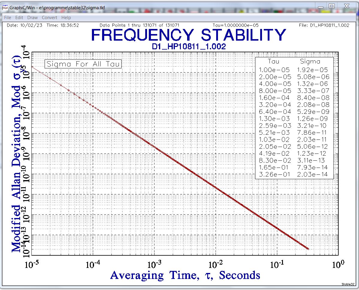

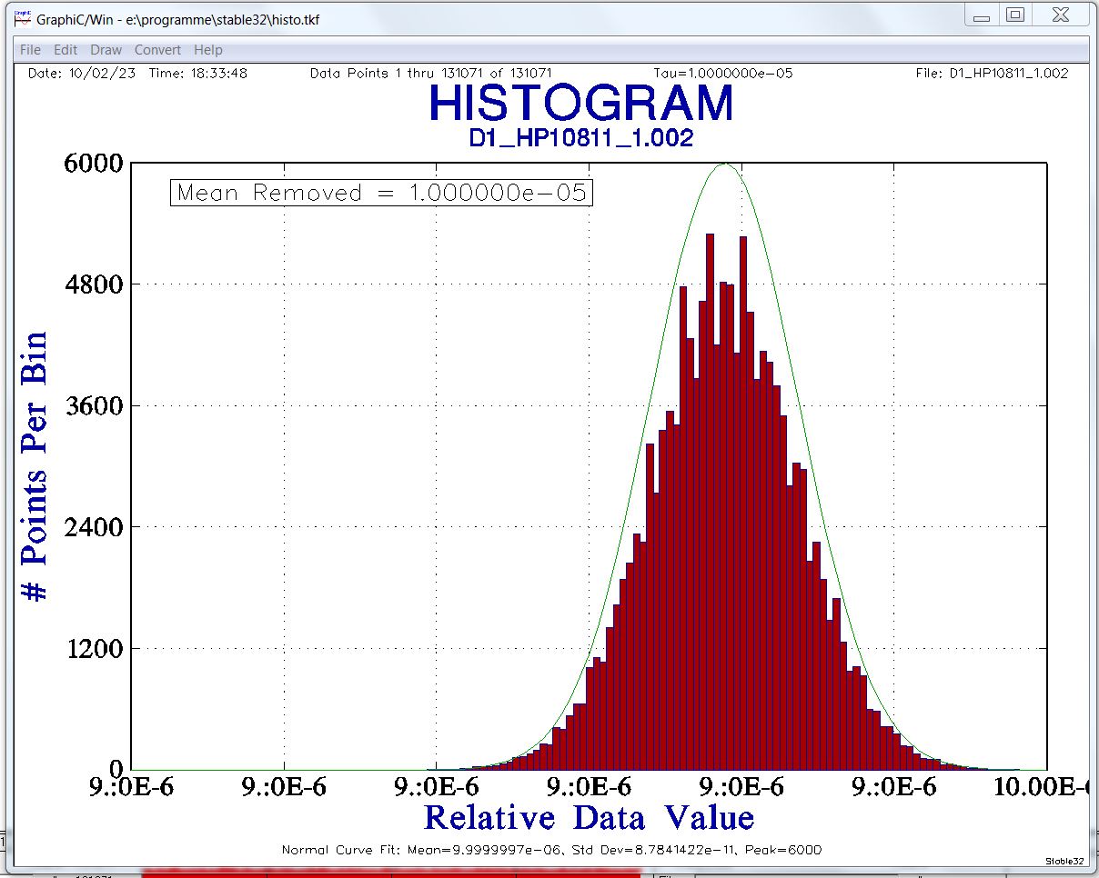

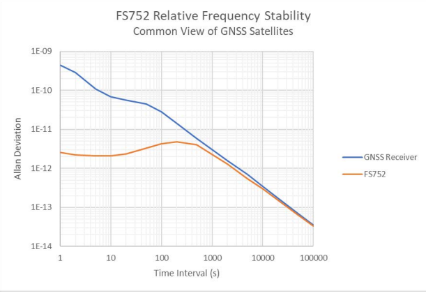

von Hans-Georg L. (h-g-l)
Al schrieb:
> Hans-Georg L. schrieb:
>> Aber wenn du OCXO mit 1E-11 vermessen willst brauchst einen Zähler mit
>> einer Auflösung von < 10ps (1s Messzeit)
> Die Auflösung des Zählers ist nicht entscheidend, die kann man beliebig
> gross machen.
Damit man Zähler vergleichen kann hat sich eingebürgert das man die
Auflösung bei 1s Messzeit angibt. Auch bei OCXO wird die
(Kurzzeit)Stabilität bei 1 sec angegeben. Bei Mittelung über beliebig
langen Messzeiten hast du keine Aussage was dein Messobjekt dazwischen
gemacht hat.
Meine besten OCXO sind 2 HP10811 mit einer Kurzzeitstabilität von 5E-12
(1s) und 1E-11 (100s). Wenn ich messen will ob die noch OK sind und ihre
Daten einhalten nützt mir eine Mittelung über Stunden nicht viel.
Bei meinen RB Normalen ist das etwas anderes da interessiert mich eher
wie die im Monat/Jahr driften.
> Das Zeitnormal des Zählers muss in Genauigkeit und
> Stabilität eine Zehnerpotenz besser sein, als der zu messende Ozillator.
So die Theorie ...
Leider hat nicht jeder eine Cäsium Fontäne daheim herum stehen ;-). Ein
gutes GPS Normal (Stanford FS752) kommt auch erst nach Mittelung über
ca. 3000s auf 1E-12. Siehe Bild (blaue linie). Die Kurzzeitstabilität
eines GPSDO wird vom verbauten OCXO bestimmt(rote Linie).

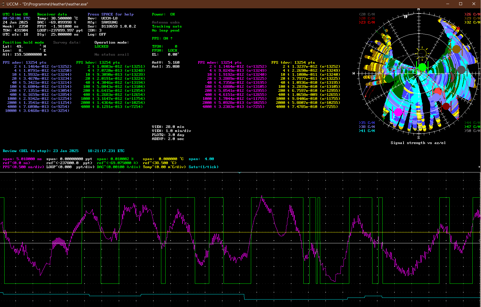

Das zeigt sich auch bei meinem GPSDO UCCM von Samsung, mit Lady Heather

Ich habe über 50 OCXO in allen Schattierungen, 4 Rb Normale und ein
GPSDO.
Und an meinem Messgerät dazu bastle ich schon ein Weilchen und die
Versuche bisher sehen nicht schlecht aus. Im Anhang der "noise floor"
und das Histogramm eines auf 100KHz herunter geteiltes 10MHz Signals.
Beitrag #7817773 wurde von einem Moderator gelöscht.
von Kay-Uwe R. (dfias)
Was sagen uns die vielen 9.:0E-6 auf der Abszisse? Wenn Mean abgezogen
wurde, müsste der Schwerpunkt nicht bei null liegen?
PS: kHz hat übrigens ein kleines k für Kilo (sind ja keine Kelvinhertz)!

Beim Teilen der Frequenz durch 100 wird natürlich auch der Störhub
kleiner und ein gleicher Phasendetektor würde 100* weniger Spannung
liefern. 40 dB weniger Phasenrauschen macht fast jeden Oszillator
schön.

Das ist richtig für das Oszillatorsignal, wenn der Teiler nicht weitere
Störungen erzeugt(Jitter, Crosstalk, Ground bouncing). Der Teiler ist
ein notwendiges Übel, weil ich 10 Mhz nicht direkt messen kann.
Bei jeder (10µs)Periode, die ich messe, kommt die Quantisierung durch
den TDC noch dazu. Wenn ich den digitalen Messwert dann mathematisch
(ADEV,MDEV,LR usw.) bis zu  1s weiter mittle reduziere ich damit auch
das Quantisierungsrauschen des TDC.
Mein Ziel ist  < 10E-12 noise bei 1s zu erreichen um meine HP10811-6011
zu messen.

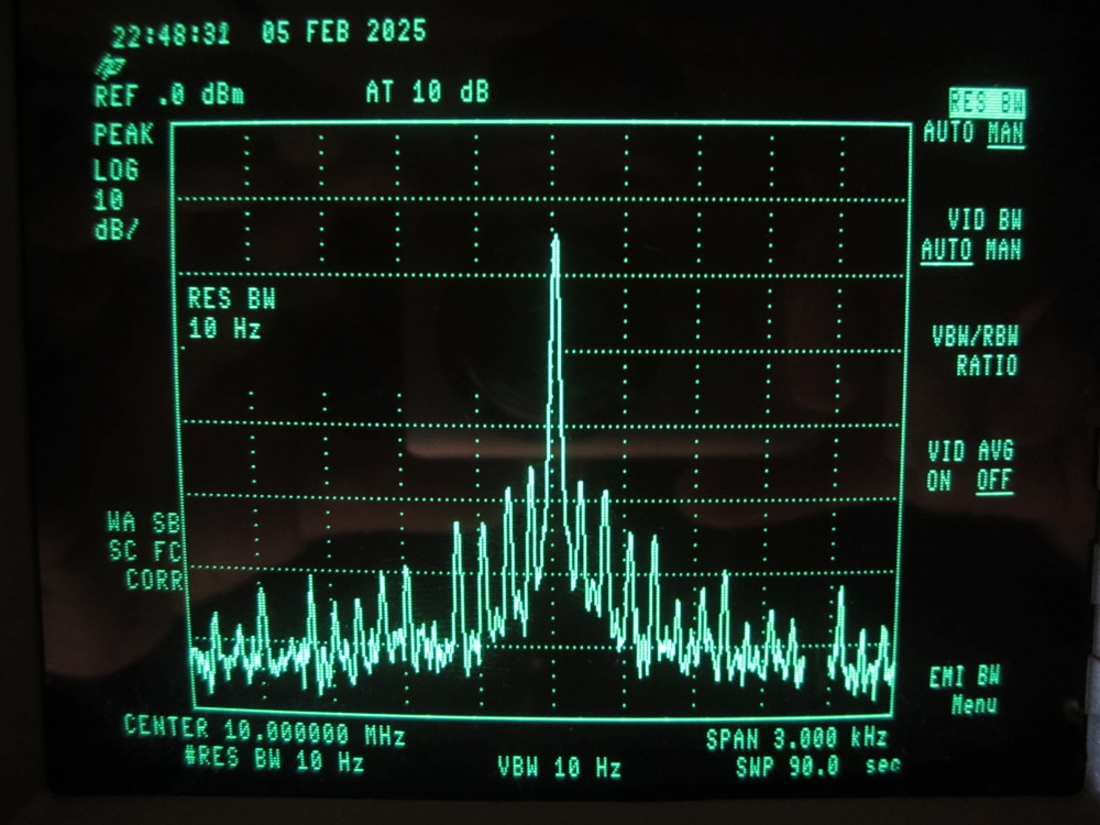

Ich habe im CW Modus festgestellt dass aus dem Steuersender Nebenlinien
raus kommen, die da nicht sind wenn die interne Referenz benutze (die
aber recht stark driftet). Und ja, nach der Aufwärmphase kann man am
10MHz Ausgang Linien sehen die im kalten Zustand nicht da sind, siehe
Anhang. Bei SSB fällt das gar nicht auf, aber bei CW.
Das hab ich bei beiden OCXOs die ich habe. Kondensatoren (100nF oder
100uF) an den Vcc- oder Steuerpin des OCXO machen keinen Unterschied.
Ist das bei euch auch aufgefallen?
von Gerhard H. (ghf)
Das sieht so aus, als ob es alle 100 Hz einen Träger gibt.
Es könnte sein, dass Du dir gegentakt-gleichgerichtete Netzfrequenz
einfängst.
Wenn Du statt des Mikrofons einen CW-Tongenerator benutzt,
dann ist das Nebenwellenspektrum vermutlich auch bei SSB da.
Gruß  Gerhard DK4XP

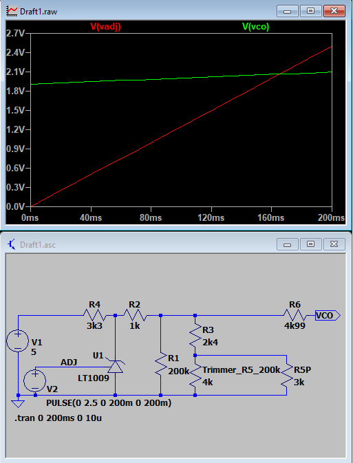

von Stefan K. (stk)
Danke für den Schaltplan. Ich hatte bei meinem Modul festgestellt, dass
nur ein kleiner Bereich am unteren Ende nutzbar war und die Einstellung
damit extrem fummelig. Nach Blick auf den Schaltplan war klar warum: der
Spindeltrimmer ist viel zu hochohmig. Rechnerisch sollten R1, R3 und der
Trimmer zusammen ja in einem Bereich um 20k einstellbar sein um mit den
5k von R2 die 2,5V auf etwa 2V herunterzuteilen. Ich habe den Trimmer
durch einen 10k Typen ersetzt, die Schaltung sonst aber unverändert
gelassen. Damit  ist ein sehr viel feinfühligeres Einstellen der
Frequenz möglich. Wahrscheinlich wäre bei meinem Modul ein 5k Trimmer
noch besser gewesen da ich nach Einstellung am Trimmer nur etwa 2k
messe.
von Johannes F. (jofe)
Stefan K. schrieb:
> Spindeltrimmer
Macht nicht eigentlich der Spindeltrimmer mit seinem miserablen
Temperaturkoeffizienten die Stabilität des ganzen Systems kaputt? Bzw.
der LT1009 wäre vermutlich unnötig, wenn dahinter ein Trimmer kommt.
Wäre nicht eine Lösung mit einem passenden DAC statt des Trimmers
besser? Da es ja nur um eine Gleichspannung geht, wäre vermutlich eine
PWM plus Tiefpass ausreichend?

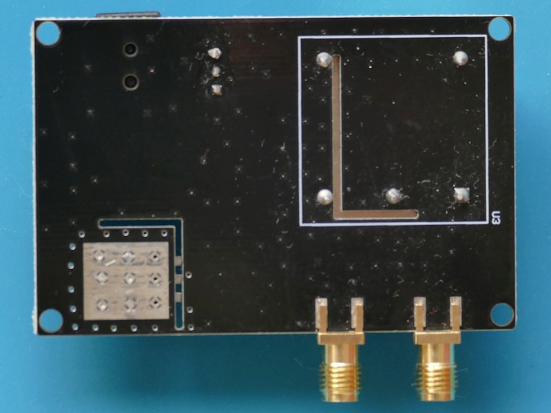

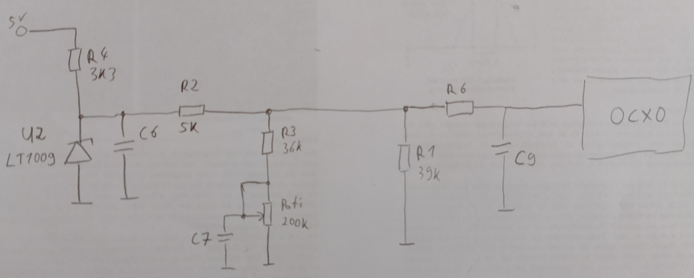

von Stefan K. (stk)
Argh!. Da habe ich das Modul bekommen, an den Frequenzzähler
angeschlossen, die Frequenzeinstellung getestet und für schlecht
befunden, den Spindeltrimmer gewechselt und habe dabei nicht gesehen,
dass ich REV:0.0.3 habe sonden blind dem Schaltplan von REV:0.0.2
vertraut.
Bei der neuen Version hat sich einiges geändert: Schlitze in der
Leiterplatte um den Spannungsregler und unter dem OCXO, eine blaue LED
statt der roten, ein SMD-Ferrit in der Spannungsversorgung des OCXO,
eine geänderte Schaltung um die Spannungsreferenz und VC des OCXO und
eine geänderte Beschaltung der beiden Ausgänge.
Aber der 200k Spindeltrimmer wurde beibehalten und das trotz eines jetzt
deutlich niederohmigeren Spannungsteilers hinter dem LT1009.
Fotos kommen heute Abend.

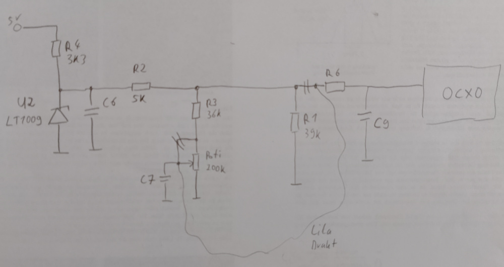

von Old P. (Firma: nix) (old-papa)
Johannes F. schrieb:
> Stefan K. schrieb:
>> Spindeltrimmer
Es kommt darauf an in welchem Verhältnis dieser in die Einstellung
eingeht. In der oben handgezeichneten Originalschaltung würden sich
Temperaturänderungen weniger auswirken, als in der geänderten Schaltung,
wo sich das deutlich drastischer auswirken würde.
Darum nimmt man ja im Teiler Festwiderstände mit engen
Temperaturabhängigkeiten und stellt mit einem Trimmer (Poti,
Einstellregler...) nur das letzte Fitzelchen ein.
Das wäre dann die Holzhammermethode. Es geht eigentlich nur darum einige
Millivolt der Steuerspannung zu verstellen, das geht mit PWM eher
schlecht.
Old-Papa

Nö, die Festwiderstände über dem E-Regler (in der Originalschaltung)
sind ja Teil des Spannungsteilers, die kannst Du nicht überbrücken.
Du musst halt Step by Step die Festwidetrstände variieren, bis Du in die
Nähe einer halbwegs brauchbaren Einstellung mit dem E-Regler kommst,
welcher dabei in Mittelstellung bleibt.
Das könnte man auch alles ausrechnen, aber Trail & Error geht wohl
schneller.

von Stefan K. (stk)
Hier sind die Fotos von REV:0.0.03, die Änderungen hatte ich ja schon
aufgelistet. Den 200k Spindeltrimmer R5 habe ich ausgelötet und
vorläufig durch einen 10k Typen auf der Unterseite ersetzt.
Die Schlitze am Spannungsregler sollen ihn wohl thermisch vom Rest der
Schaltung abkoppeln, berauben ihn aber auch seiner Kühlfläche wodurch er
bei 12V am Eingang sehr heiß wird.
Unter den OCXO ist ein weiterer winkelförmiger Schlitz von der rechten
unteren Ecke nach oben und unten nach links bis kurz vor dem Ausgang.
Am Ausgang des OCXO sind die drei 18R Widerstände R8-R10 neu.
Bei der Schaltung zur Frequenzeinstellung habe ich die Kondensatoren
weggelassen.
Der Spannungsregler und die Spannungsreferenz werden wahrscheinlich
"Nachbauten" sein.
von R. L. (Gast)
weißt du wozu der Schlitz gut ist?
ich entwerfe gerade eine Platine für solch einen OCXO und wäre nicht auf
die Idee gekommen, da irgendwelche Schlitze reinzumachen.

von Wolf17 (wolf17)
Der soll die Abwärme vom restlichen Platinenteil fernhalten.

von Stefan P. (form)
Wenn ihr eure Module umbaut, spendiert vor den Ausgängen am besten auch
einen Buffer (74HC00 o.ä.). Wenn die Ausgänge so direkt am OCXO-Ausgang
hängen wie im Auslieferungszustand ändert sich die Frequenz geringfügig
je nach Impedanz der angeschlossenen Last!
von Pandur S. (jetztnicht)
Schlitze um den OCXO. Allenfalls moechte man mechanische Spannungen von
diesem Bauteil fernhalten, das waere abzuklaeren. Ich habe das Dokument
von Ulrich Bangert (AMSAT Journal : Stabilitaet von Oszillatoren und
Frequenznormalen) gelesen, kann mich aber nicht erinnern.
von R. L. (Gast)
der Schlitz ist nicht um den OCXO, sondern darunter, also irgendwie
zwischen den Pins
von Stefan K. (stk)
Ja, der Schlitz ist unter dem OCXO, was er dort soll ist mir nicht klar.
Bei einem anderen OCXO-Board, das es auch mit Gehaüse gibt, das ab Werk
sinnvoll einstellbar ist, das zwei Ausgangstreiber hat, das für den
Sinusausgang einen deutlich aufwändigeren Filter hat das und das per
USB-C mit 5V versorgt wird und so die zusätzlich Heizung durch den
Spannungsregler vermeidet scheinen mir die Schlitze um den OCXO deutlich
besser angeordnet zu sein.
Aber das sz-plaza.com Modul ist billiger und man kann sich ein
(ver)basteln eher leisten.
Ein Buffer würde auch die Signalform des Rechteckausgangs deutlich
verbessern.
Wichtiger scheint mir zunächst aber eine brauchbare Einstellbarkeit der
Frequenz zu sein. Bei einem zweiten Rev:0.0.3 Modul habe ich nach grobem
Abgleich mit dem 200k Trimmer die Spannung am VCO Eingang gemessen: fast
genau 2V. Dann habe ich auf der Unterseite des Moduls einen 3k
Widerstand parallel zum Trimmer angelötet und so den Einstellbereich
nach oben stark eingeschränkt.

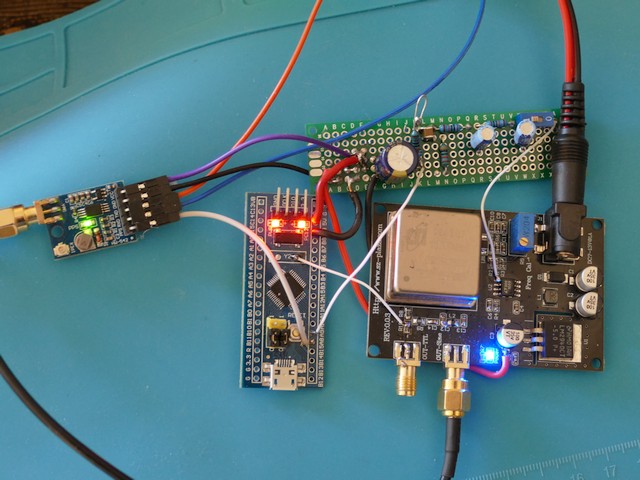

Zur Feineinstellung bietet sich der ADJ-Eingang des LT1009 an, mit einer
Spannung von 0 bis 2,5V kann man die Ausgangsspannung um -5% bis +5%
ändern. Laut Simulation sollte sich so die VCO-Spannung bei einem fest
auf 4k eingestellten Trimmer im Bereich von 1,9V bis 2,1V einstellen
lassen.
Die Abgleichspannung kann man per PWM erzeugen und ausreichend geglättet
an den ADJ Eingang legen.
Ich habe versuchsweise ein STM32F103C8T6 Blue Pill Board mit der
Firmware von fredzo für den BH3SAP GPSDO, ein GPS-Modul mit 1PPS Ausgang
und ein paar Widerstände und Kondesatoren zusammengelötet und habe einen
fast funktionierenden Drahtigel GPSDO der gerade sehr sehr sehr langsam
an an seine Sollfrequenz herankriecht - die Regelcharakteristik passt
wegen viel feineren Auflösung nur sehr schlecht.
Zu dem BH3SAP GPSDO gibt es einen Thread hier im Forum und einen
längeren im eevblog-Forum. Die wichtigsten Informationen sind auf der
GitHub Seite von fredzo:
https://github.com/fredzo/gpsdo-fw

von Herbert Z. (herbertz)
Mal ehrlich ,so zusammengeschustert wie das Teil im Eingangspost
ausschaut hätte ich wenig Vertrauen und gekauft hätte ich da nie. Die
können ja nicht mal löten, was soll dann der Rest sein?
Naja, dann hättest Du eben keinen OXCO gekauft. Bis auf die etwas
verdrehte Spule und den nicht gereinigten Handlötungen finde ich da
nichts "zusammengeschustert".
Ich habe etwa 3 Jahre mal in einer Qualitätssicherung (Quasi)
gearbeitet. Da bekommt man diesen finalen Blick den man nicht mehr los

Ich finde, an dieser Platine kann man einiges besser machen, auch
waschen. Ob das jetzt ein Montags-Teil ist weiß ich nicht aber die
Qualität aus China streut sehr, von grottig  bis "schaut ganz gut aus"
von R. L. (Gast)
> bzw. 0..2,5V (vom LT1009) einzubauen, ohne
> Fest-Rs zur Bereichseinschränkung. Denn wenn ich das richtig sehe,
> müsste der TK dann minimal sein, weil sich die gleichen TKs der beiden
> Teil-Widerstandsbahnen des als Spannungsteiler geschalteten Trimmers ja
> aufheben müssten. Oder sehe ich das falsch?
der Einstellbereich ist dann zu groß, um die Frequenz exakt einstellen
zu können. Es kommt natürlich darauf an, wie genau du es haben willst.
Bei meiner Schaltung hängt der Trimmer auch an der vollen Spannung, aber
mit den Festwiderständen wird die Abstimmspannung auf ca. 1,9 bis 2,1V
begrenzt
