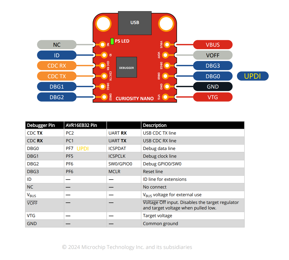

Programmer:
Man kann z.B. mit einem Curiosity Nano Evaluation Kit zuerst spielen,
dann den Programmer/Debugger trennen (etwas Bastelarbeit erforderlich)
und für andere UPDI-AVR benutzen.
"6.4.1 Supported Devices
All external AVR microcontrollers with the UPDI interface can be
programmed and debugged with the on-board debugger with Microchip
Studio."
https://ww1.microchip.com/downloads/aemDocuments/documents/MCU08/ProductDocuments/UserGuides/AVR16EB32-CNANO-UserGuide-DS50003605.pdf

von Georg M. (g_m)
Wie man sieht, hat der Programmer/Debugger zusätzlich auch einen
UART-USB-Adapter.
