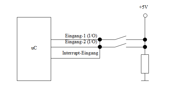

Hallo Forum,
ich habe eine Frage zum Thema Tasterabfrage während der Laufzeit in der
Endlosschleife.
Dazu habe ich an einen Interrupt gedacht, der ausgelöst wird, wenn einer
der unterschiedlichen Taster betätigt wird.
Ziel:
Wird ein an den Input des Controllers angeschlossener Taster parallel
mit dem Interrupt-Eingang des Controllers verbunden, wird eine
Interrupt-Routine aufgerufen, die dann den Zustand der jeweiligen Inputs
abfragt. Somit könnte doch innerhalb dieser Routine erkannt werden,
welcher Taster gedrückt wurde.
Pseudocode:
ISR(INT0)
   if(PIN0 == HIGH)
   {  // mach etwas, was bei Taster-1 geschehen soll
  if(PIN1 == HIGH)
  { //mach was anderes, was bei Taster-2 geschehen soll
Würde das so funktionieren?
Vielen Dank

von Peter D. (peda)
Dein Schaltplan ist Nonsens. Du zeigst 3 Eingänge miteinander
kurzgeschlossen.
Man kann an den Tasteneingängen die Pin-Change-Interrupts freigeben und
damit den µC aus dem Stromsparen aufwachen lassen.
Das Entprellen und Auswerten macht man danach in bewährter Weise mittels
Timerinterrupt.

J. K. schrieb:
> Aber ich meine ob man so innerhalb eines Interrupts theoretisch den
> jeweiligen Taster "abrufen" kann, der an einen der Eingänge
> angeschlossen ist
Theoretisch geht das.
> Die Entprellung müsste man dann entsprechend machen, wie du sagst.
Und weil man die dann sowieso "extra" noch mit einem Timer/Zähler/...
machen muss, ist es sinnvoll das gleich im Timerinterrupt zu tun.

von Andras H. (andras_h)
Nein. Man kann den uC durch den Interrupt praktisch larmlegen. Tasten
prellen, dann hast du da auch unmengen an interrupt.
Mach doch taster pollen. Das muss reichen.

von Dieter W. (dds5)
Thomas S. schrieb:
> Ein kleines C mit ca. 47nF über den Kontakt, bzw nach Gnd, und gut ist
> es.
Dann aber bitte einen Widerstand in Reihe zum Taster sonst ruiniert der
beim Schließen entstehende Funke den Kontakt.

Das einfachste Entprellen ist übrigens, den Taster nur alle ~60-100ms
auszulesen. Schnelle Tastendrücke (5/s) sind dann zwar nicht mehr
möglich, aber das stört am Anfang nicht. Du kannst es einfach später
besser machen, wenn das, was Du eigentlich machen möchtest, rund läuft.
Bruno V. schrieb:
> B) Ein-Ausschalten des Gerätes --> Da gibt es Schaltungen, wo mit einer
> (oder mehreren) Tasten ein Fet geschaltet wird (oft über einen
> speziellen FET-Treiber) der das Gerät erst einschaltet.
Gerade da ist ein Entprellen nicht nötig, weil so eine Schaltung
üblicherweise erst dann in Selbsthaltung geht, wenn der µC angelaufen
ist.
> auszulesen.
Das "seltene" Abfragen allein hilft aber nicht gegen Störungen. Denn
wenn grade mal zum Einlesezeitpunkt irgendwie eine Störung drauffunkt,
dann wird prompt ein Tastendruck erkannt.
Die sicherste Art (und das sollte eigentlich das Ziel bei der
SW-Entwicklung sein) des Entprellens samt Störungsunterdrückung ist also
das mehrfache Einlesen des Tasters mit ein paar ms Abstand und erst dann
den Tastendruck als "gültig" anzusehen, wenn der Pegel mehrere Abfragen
nacheinander stabil auf "betätigt" ist.
von Teo D. (teoderix)
Das is aber schon ziemlich lang.
Kürzer "warten" 10-20ms und ab da mehrfach (3-5x) bestätigen lassen,
bzw. einen stabilen Zustand erfassen. Da is man dann so bei knapp 30ms
und da merkt eh keiner mehr, wenn da ein Tastendruck fehlgeht.
Wenn's dann noch hapert, würde ich mir mal "Sorgen" um den min. Strom
machen.
von Axel S. (a-za-z0-9)
> auszulesen.
Nein. Das ist gar kein Entprellen. Denn wenn die Störung genau dann
passiert, wenn man abfragt, wird es trotzdem Murks. Eine zuverlässige
Entprellung in Software geht so, daß man den Taster mehrfach abfragt und
erst dann "gedrückt" signalisiert, wenn der Zustand zwei oder mehrere
Male gleich war.
Mit Abtastfrequenz und der Anzahl der geforderten gleichen Zustände kann
man dabei spielen. Wenn Anzahl × Abtastintervall > Prellzeit ist, dann
passt es.

von Michael B. (laberkopp)
Nein.
Wenn egal welcher Taster gedrückt wird, werden alle 3 miteinander
verbundenen Eingänge auf high gezogen.
Ausserdem gibt es niemanden der die Eingänge auf low zieht, dein
Widerstand ist falsch.
Man kann die Taster mit (z.B. 1N4148) Dioden voneinander entkoppeln
bevor man sie auf den Interrupteingang legt
    +5V             +5V
  Taster1  InInt  Taster2
In1--+--|>|--+--|<|--+--In2
     R       R       R
    GND     GND     GND
aber du musst einen uralten uC benutzen wenn der nicht auch bei In1 und
In2 Interrupts auf PinChange auslösen kann.
Doch wie geschildert prellen Taster und lösen teils hunderte von
Interrupts aus beim Drücken, manche nur Mikrosekunden lang.
Selbst wenn nach dem ersten Interrupt der uC innerhalb der
Interruptroutine erstmal nicht auf weitere Interrupts reagiert weil
gesperrt, und selbst wenn man innerhalb der Interruptroutine den Eingang
für weitere 5ms sperren würde (was deine Programmierfähigkeiten
wahrscheinlich übersteigt), gibt es eben das Problem das bei Abfrage auf
PIN0 oder PIN1 in sagen wir 5 Mikrosekunden nach dem Interruptbeginn der
Eingang schon wieder low ist.
Man könnte den Taster in Hardware entprellen mit zusätzlichem
Kondensator und Widerstand, braucht aber weil man ihn ja auf 2 Eingänge
verteilt noch extern Schmitt-Trigger wie 74LV2G14.
 VCC
Taster
  |        74HC14/CD40106
  +-100k-+--|>o-- low wenn Taster gedrückt
 4k7   100nF
 GND    GND
Das ist ein unsinniger Aufwand, wo es doch so einfach in Software geht
und sogar einen Pin und die ganze Hardware spart:
Starte einen Timer der alle 10ms einen Timerinterrupt auslöst und frage
die Taster darin ab. Waren sie beim letzten Durchlauf nicht gedrückt und
sind sie in diesem Durchlauf gedrückt wurden sie wohl gerade
runtergedrückt. Das entsprellt auch gleich.
char taster1, taster2, taster1alt, taster2alt;
void timerinterrupt(void)
   taster1=PIN0;
   if(taster1&&!taster1alt) taster1gedrueckt();
   taster1alt=taster1;
   taster2=PIN1;
   if(taster2&&!taster2alt) taster2gedrueckt();
   taster2alt=taster2;
Besonders auch, weil der Widerstand dort nur zum dauerhaften Heizen über
die 5V Versorgung dient und nicht als Pulldown. Der µC dort müsste also
schaltbare Pulldowns haben, damit das überhaupt funktioniert. Das können
nur wenige µC.
