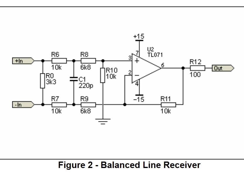

Falls das Signal zum Subwoofer ein differentielles Mono-Signal ist,
hilft ein Audio-Übertrager (so ein kleiner Trafo).
Aber: der klaut dir (je nach Größe) etwas vom Bass...
von Thomas R. (thomasr)
Ohne Basseinschränkungen!
von Moritz A. (Firma: CARS Shipping LLC) (der-gt)
Hallo und Danke für eure Antworten.
Der TL071 sieht sehr interessant aus, Danke für das Schaltbild!
Da bräuchte ich dann aber auch 15V AC zur Versorgung, verstehe ich das
richtig?
Könnte ich solch einen kleinen Amp eventuell auch nutzen?
https://de.aliexpress.com/item/1005007261570348.html
Lieben Gruß,
Moritz

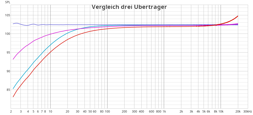

von Εrnst B. (ernst)
Um nochmal auf den Audio-Übertrager zurückzukommen (weil "einfach" und
"keine extra Stromversorgung"):
Letztes Jahr hab ich drei davon durchgesweept.
Oberste Linie ist die ganze Mess-Apperatur incl. aller Kabel&Adapter, um
einen Vergleichswert zu haben. Einfach als Gerade denken...
Rot und Türkis sind Billig-Übertrager von Aliexpress und Pollin.
der beste Übertrager war einer den ich von einer alten Hifi-Anlage
gerettet habe, Marke "SinusLive", schwer und im Metallgehäuse...
Aber auch der verliert bei so ca. 11 Hz seine 3dB.
Hängt davon ab, wie tief dein Subwoofer geht und gehen soll, ob das ein
Problem ist.
> Problem ist.
Gut gemacht, danke! Würde mich mal interessieren wie ein ganz normaler
Netztrafo dabei abschneidet. Für Subwoofer sollte der doch im optimalen
Frequenzbereich spielen? Eine 110Volt Wicklung als Eingang, die andere
als Ausgang. Alles über 120Hz ist für Subwoofer eh uninteressant.

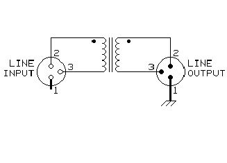

Hallo nochmal,
habe jetzt 600 und 1200 Ohm Audio Transformer zum testen bestellt.
Werden die korrekt so verschaltet wie im Bild?
Besten Dank und lieben Gruß,
Moritz
Das Bild zeigt beispielhaft die Verschaltung der Übertrager zwischen XLR
Kupplung/Stecker. Das hat mit deiner Anwendung nur bedingt zu tun. Was
hast du denn für Anschlüsse? Cinch?
von Joachim B. (jar)
wenn 1 + 2 L + R auf Input ist dann arbeiten die gegenphasig und
subtrahieren sich, glaube kaum das du die Bassdifferenz statt Basssumme
(mono) bekommen willst!
Ich weiß daß man Bässe nicht räumlich orten kann, aber ich weiß nie wie
die abgemischt wurden!
Habe ja nur Mono-Input für den Amp (der ebenfalls Mono bzw 1 Kanal ist).
Wie wäre denn die korrekte Beschaltung?
Danke
für mich 2 Audiotrennfilter, zusammenschalten und passend verstärken.
