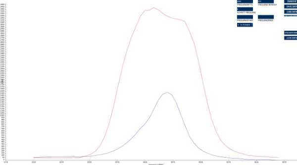

Wie sich vlt. jemand erinnern kann, baue ich an einem Materialfeuchtesensor auf Basis eines sog. "Streufeldresonators". Das ist ein Hohlraumresonator mit ringförmiger Öffnung, so dass das Material ausserhalb (über seine Dielektrizitätszahl) Einfluss auf Resonanz und Dämpfung nehmen kann.
Nun sieht mein erzieltes Ergebnis (rote Kurve = nur Tischplatte, trocken, blaue Kurve = Blatt davor) fast so aus, wie in der Literatur - mit einem Schönheitsfehler: Es stimmt zwar die Dämpfung, aber die Resonanzfrequenz hat sich erhöht anstatt niedriger zu werden.
Das ändert sich auch nicht bei dutzendfacher Wiederholung und anderer "feuchter" Targets (z.B. nasses Küchentuch in Plastiktüte). Dabei verschieben sich zwar die Werte etwas, das Grundproblem bleibt.
Wie kann das sein? Gibts hier einen HF-Guru, der eine nachvollziehbare Idee hat? Danke

Zumindest ein Detail-Problem konnte ich inzwischen lösen: Die ungedämpfte Kurve hat oben so "Delle und Höcker" (s. Bild erster Post) statt eines "sauberen" Maximums.
Das lag tatsächlich am geringfügigen Längen-Unterschied (ca. 1mm) der beiden Antennen (Einspeisung und Monitoring) im Resonator. Jede hatte ihren eigenen Resonazpunkt und nicht einen gemeinsamen ...

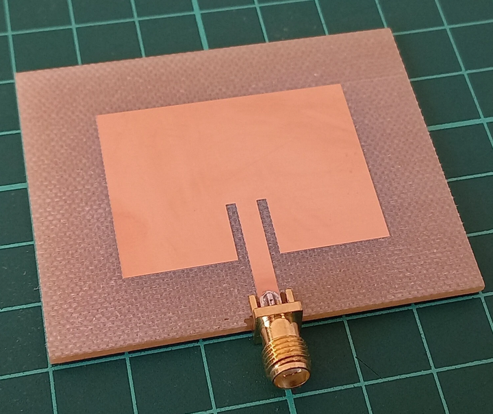

Mal eine Frage an die Experten hier: Mein Streufeldresonator, enthält zwei Antennen, eine für die Einspeisung und eine für die Messung.
Jetz denke ich darüber nach, mal Tests mit Stripline- bzw. Patch-Antennen zu machen, weil die deutlich flacher und einfacher herzustellen sind.
Aber alles was ich dazu im Web finde, hat nur einen Anschluss. Wo kann ich mein Monitoring-Signal abfassen, um Verstimmtung und Dämpfung zu ermitteln?
Eine zweite Antenne daneben? Oder diret am Einspeise-Anschluss, nur eben stark gedämft? Oder garnicht unbendingt gedämpft, einfach auf "höherem Level"?
Gast #7819440
Ich würde klassisch auf nur eine Antenne und einen Richtkoppler in der Zuleitung setzten. So etwas ist bei λ ≈ 10 cm in Streifenleitungstechnik recht einfach zu realisieren.
Vorteil der Symmetrie, dass man nur /eine/ Antenne hat, die auf das Feld reagiert. Zwei gleiche Patchantennen in geringer Nähe stelle ich mir problematischer vor. Da du aber nur im Nahfeld arbeitest, ließen die sich durchaus auch mit FR4 realisieren und dessen Verluste in Kauf nehmen.

Ok, das Prinzip Richtkoppler hab ich jetzt wohl ansatzweise verstanden. Damit kann ich einen Teil des Antennensignals fürs Monitoring auskopplen, brauche keine zweite Antenne ...
Nächstes Problem: Webseiten und Tools, um eine Stripline Patch Antenne zu berechnen, gibts massig. Aber alle nur rechteckig und mit Speisung irgendwo am Rand. Kennt jemdand ein freies Tool, mit dem ich eine runde Patchantenne mit (fast) mittiger Coax-Speisung berechnen kann?
Bilder davon hab ich gefunden, aber ohne Berechnungs-Grundlage ...

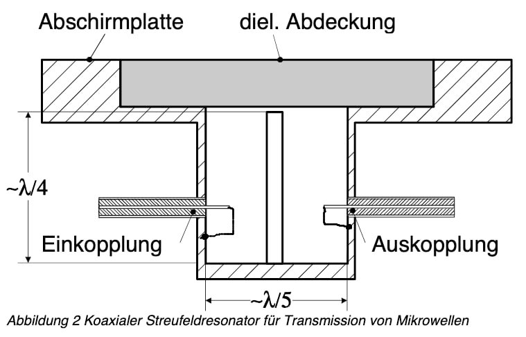

Ja, ich kenne die quasi Vodoo-Effekte bei hohen Frequenzen. Niedriger ist aber auch unpraktisch, weil der Resonator dann als Messkopf unpraktisch groß wird. Ich habe ihn anhand einer Grafik mit Maßangaben und vorhandenem Material gebaut. Die Maße (s. Bild) stammen aus einem Fachbuch.
Eigentlich sollte die Resonanz bei 2.4 GHz liegen, fand sich dann aber bei 3.4 GHz. Eine Frequenz in Wellenlänge umrechnen und die durch 4 oder 5 teilen (bezüglich der Maße des Resonators) kann ich schon ... um so merkwürdiger das Resultat ...

Guten Morgen, Dämpfungsglieder gibt es günstig in China, wo sonst. Wenn du später eine Leiterplatte machen solltest, dann kannst du Dämpfungsglieder mit Widerstanden ordentlich machen und klein, aber für einen ersten Versuch, nimmt gekaufte. Laut Foto sind die SMA-Konnektoren an deinem Resonator vorhanden. Deine multiplen Resonanzen können auch durch die Kabel kommen, weil auf der Resonatorseite sie ja zumindest außerhalb der Resonanzen schlecht angepasst sind. Ja eigentlich hast du da Totalreflektion und wie es auf der zweiten Seite des Kabels aussieht, weiß ich nicht. Es gibt auch schöne RF-Detektoren als ICs, die würde ich einem Eigenbau auch vorziehen. Eigenbau birgt die Gefahr, dass alles möglich passieren kann. Der Resonator ist laut Zeichnung kein Hohlraumresonator, sondern ein Leitungsresonator. Die Einkopplung macht man aber besser so wie in der angehängten Zeichnung. Die Schleifenfläche würde ich in einem ersten Schritt zwischen 5 und 25 mm² groß wählen.

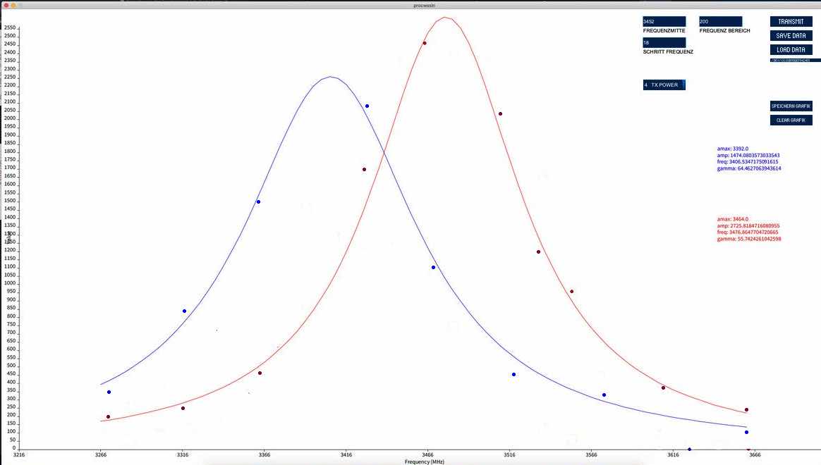

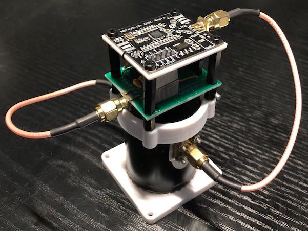

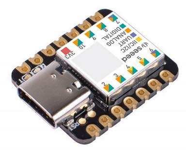

Ich wollte nur mal berichten: Es gibt Fortschritte, siehe Bilder. Den Steuer-Prozessor haben wir inzwischen aus Platzgründen auf einen XIAO umgestellt. Der sitzt zusammen mit dem Schottky-Detektor auf der grünen Lochrasterplatine ...
Das Grundgerüst für den Algorithmus zum Lorentz-Fitting hat übrigens zunächst ChatGPT erstellt, allerdings etwas "sub-optimal".
Nach einigen Korrekturen ist die daraus erstellte Funktion sowohl in C++ (Arduino-Code), in Processing (s. Bild) und auch in Xojo (für das spätere Raspi-Display) gut nutzbar.
Da gibt es das Problem, dass es schwierig ist, die Leiter innen im Resonator gut leitend fest zu machen ... ansonsten würde ich das durchaus mal probieren. Aber inzwischen geht das auch so ...
Die korrekte Bezeichnung in der Fachliteruatur (im Kontext der Feuchtemessung) ist übrigens "Streufeld-Resonator".

Das ist richtig. Du kannst das Schleifenende aber gut an den SMA-Stecker löten. Der ist vergoldet. Dann lassen sich auch schnell verschiedene Schleifen ausprobieren und einfach per SMA-Stecker wechseln.
