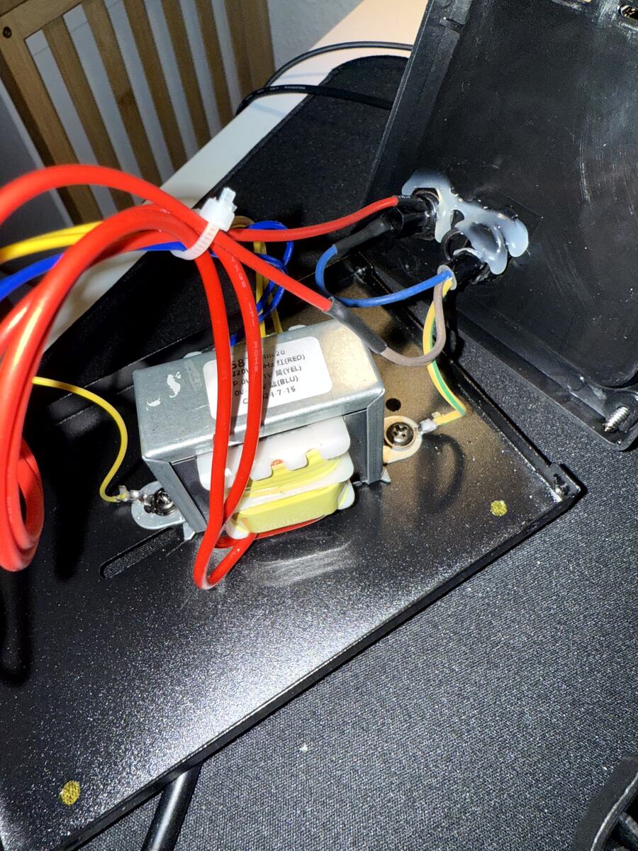

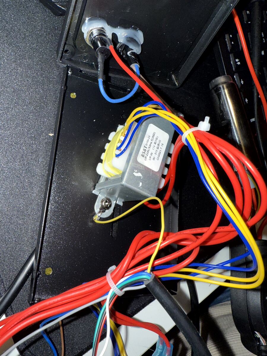

ich habe heute mein 858 Rework Clone erhalten und wollte euch mal nach einer Einschätzung fragen, wie sicher/unsicher ihr die Verarbeitung findet.
Erdung kommt vorne am Metall des Kolbens an, Schrauben im/um das Gehäuse sind ebenfalls geerdet. Wo ist eurer Meinung nach noch Potential/was sollte ich verbessern?
Besten Dank und Gruß

Dieter W. schrieb:
War da nicht was von wegen PE muss eine eigene Schraube haben?
Wenn er wenigstens erstmal überhaupt Kontakt mit dem Metallgehäuse hat (nich wie bei den T-962, wo man den PE einfach aufs lackierte Blech geschraubt hat), würde ich das für das geringste Problem halten.

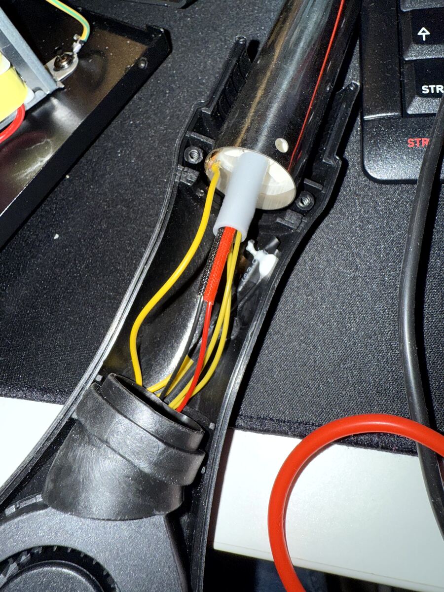

Ansonsten halt die üblichen dünnen Drähtchen für den PE zum Handstück. Hinter einem FI mag das auszuhalten sein, aber 200 A Kurzschlussstrom, bis bei einem Gehäuseschluss ein LS oder gar eine Diazed-Sicherung auslöst, würde ich dem Drähtchen nicht zumuten. Scheint ja hier nicht einmal zu grün-gelb gereicht haben, ich sehe auf dem Foto überall nur gelbe Drähte.

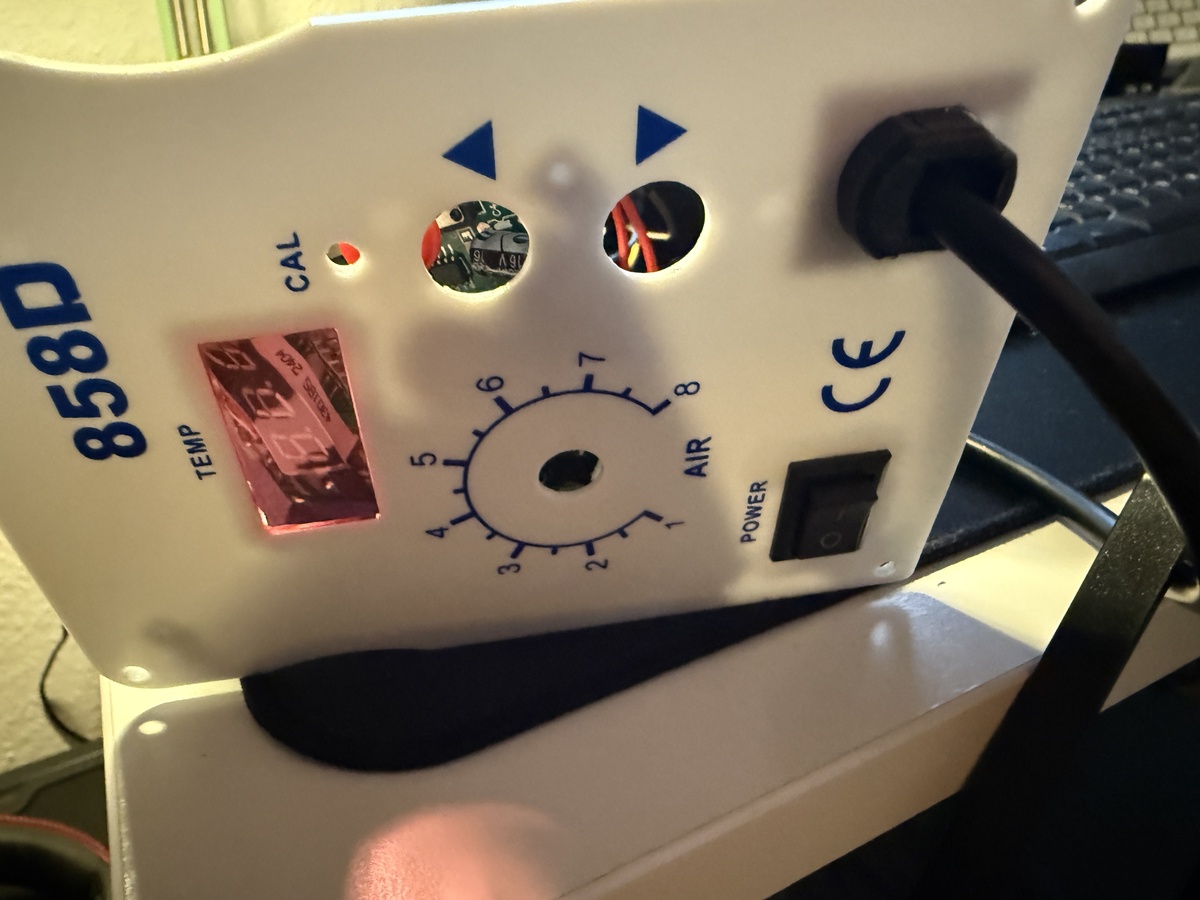

Warum, China Export ist doch auf der Fronblende aufgedruckt.

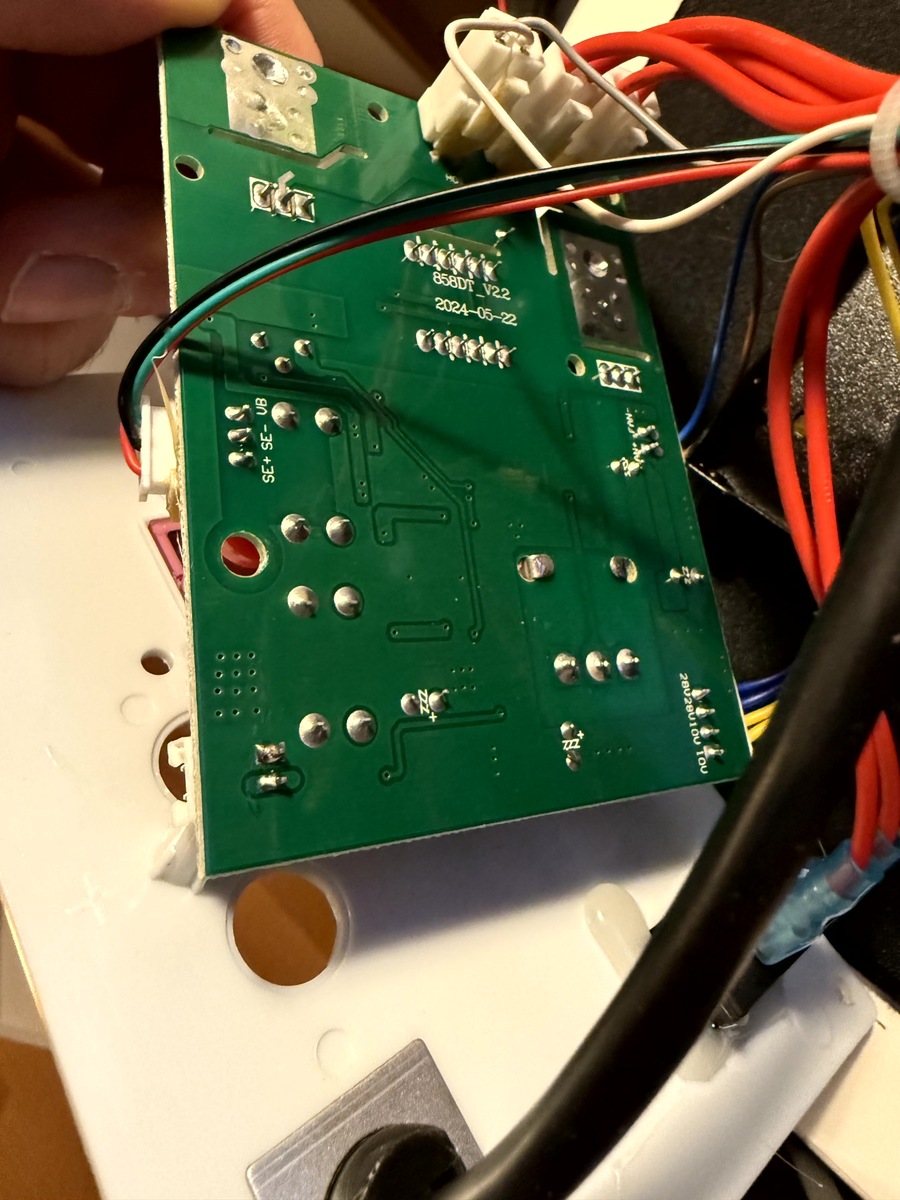

@TO: Du solltest mal prüfen, ob die Schaltung überlastet werden könnte. Der Netztrafo ist "nur" für eine Primärspannung von 220V ausgelegt und soll dabei zwei Sekundärspannungen von 11V und 31V liefern. Die Schaltung erwartet aber nur Spannungen von 10V und 28V.

Eines der problematischen Dinge bei dieser Station war doch die Befestigung des PE an der metallischen Düse - wimre. Das sollte man überprüfen ob er da wirklich Kontakt hat und nicht rausflutschen kann.
Am Trafo sind die Leitungen an den Flachsteckhülsen gelötet und nicht gecrimpt, die Crimplaschen sind offen. Ich würde einfach dann mal schauen ob der PE dort halbwegs gut verlötet ist.
Ansonsten hat ja die Station selbst noch eine 4A Sicherung, die verhindert ja dann hoffentlich schlimmeres im Kurzschlussfall.

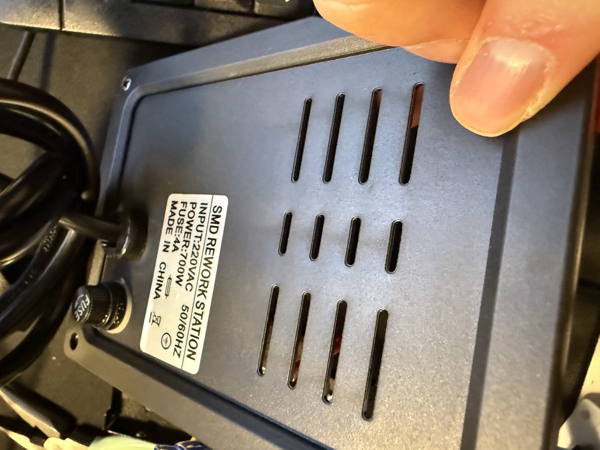

Grmpf, ist ja auch eigentlich nicht zu übersehen... Nutzt aber nichts weil die notwendigen Angaben auf dem Typenschild fehlen, insbesondere der Firmenname und die vollständige Anschrift des Herstellers oder ggf. dessen Bevollmächtigten in der Europäischen Gemeinschaft.
Wer hat das Ding zusammengedübelt? Wer ist haftbar wenn ein Unfall passiert? Das "Netz"?
