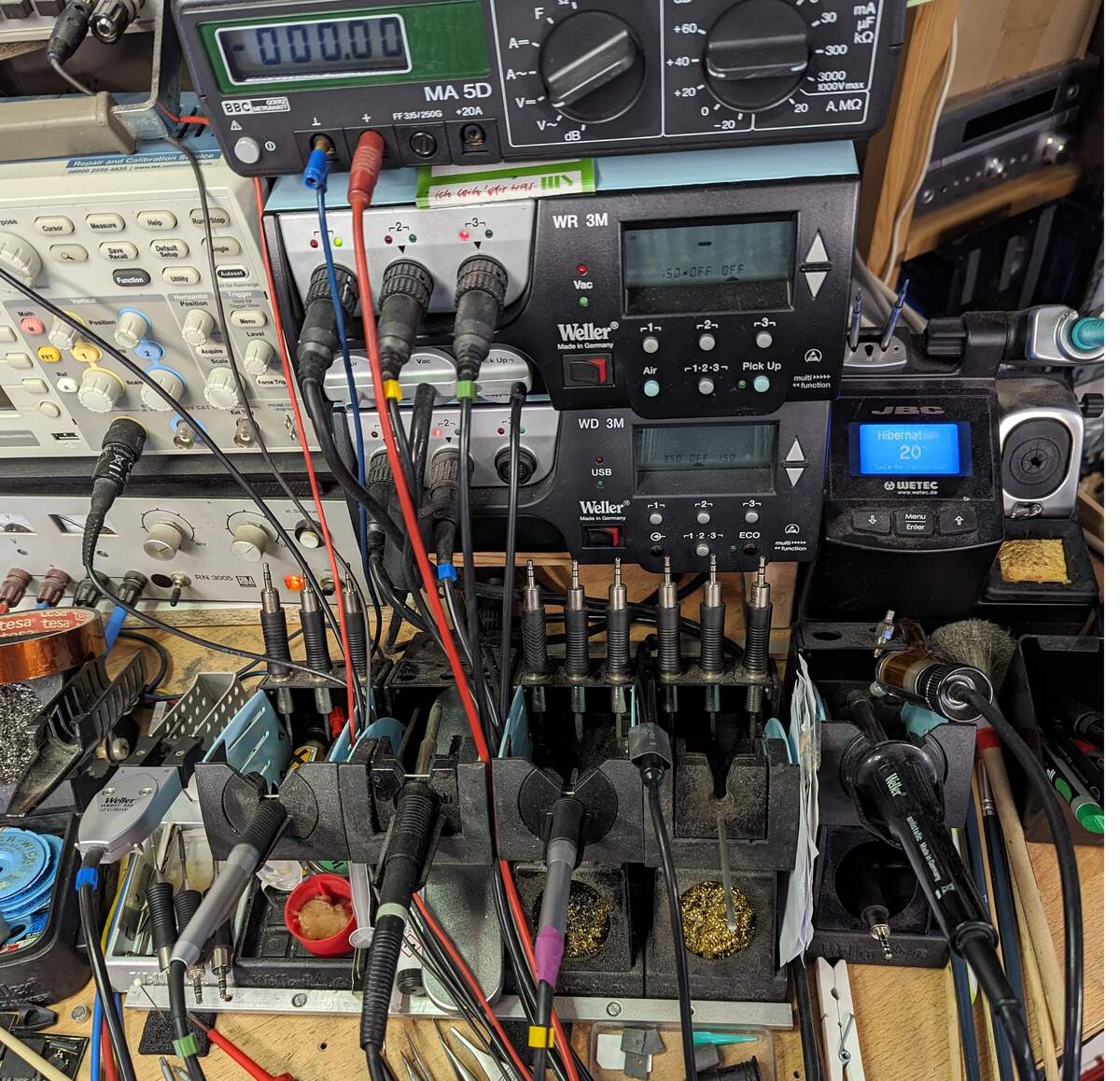

von Peter K. (chips)
Harald K. schrieb:
> Welchen spezifischen Reiz hat jetzt Weller RT
wenn man die schon hat, lässt sich mit denen gut arbeiten; ich nehm die
auch statt der WSP80; ist halt limitiert auf 40W und heizt mit der RT8
oder RT11 auch nicht so schnell auf wie ne JBC, aber deutlich schneller
als WSP80 und ist viel handlicher
2x WMRP mit RT8 und RT3 sind z.B. ideal zum Auslöten von MLCCs, die RT8
an der GND-Seite des MLCC angesetzt bei massiver GND-Plane
für richtig grobe und richtig feine Arbeiten nehm ich die JBC (original
CD2E060, incl. T245 und 10 Spitzen für 320€ erstanden -  hab noch keine
Kopien getestet)
sorry für doppelte Bilder... das mit dem Dateianhang funktioniert nicht
richtig bei "Bearbeiten"

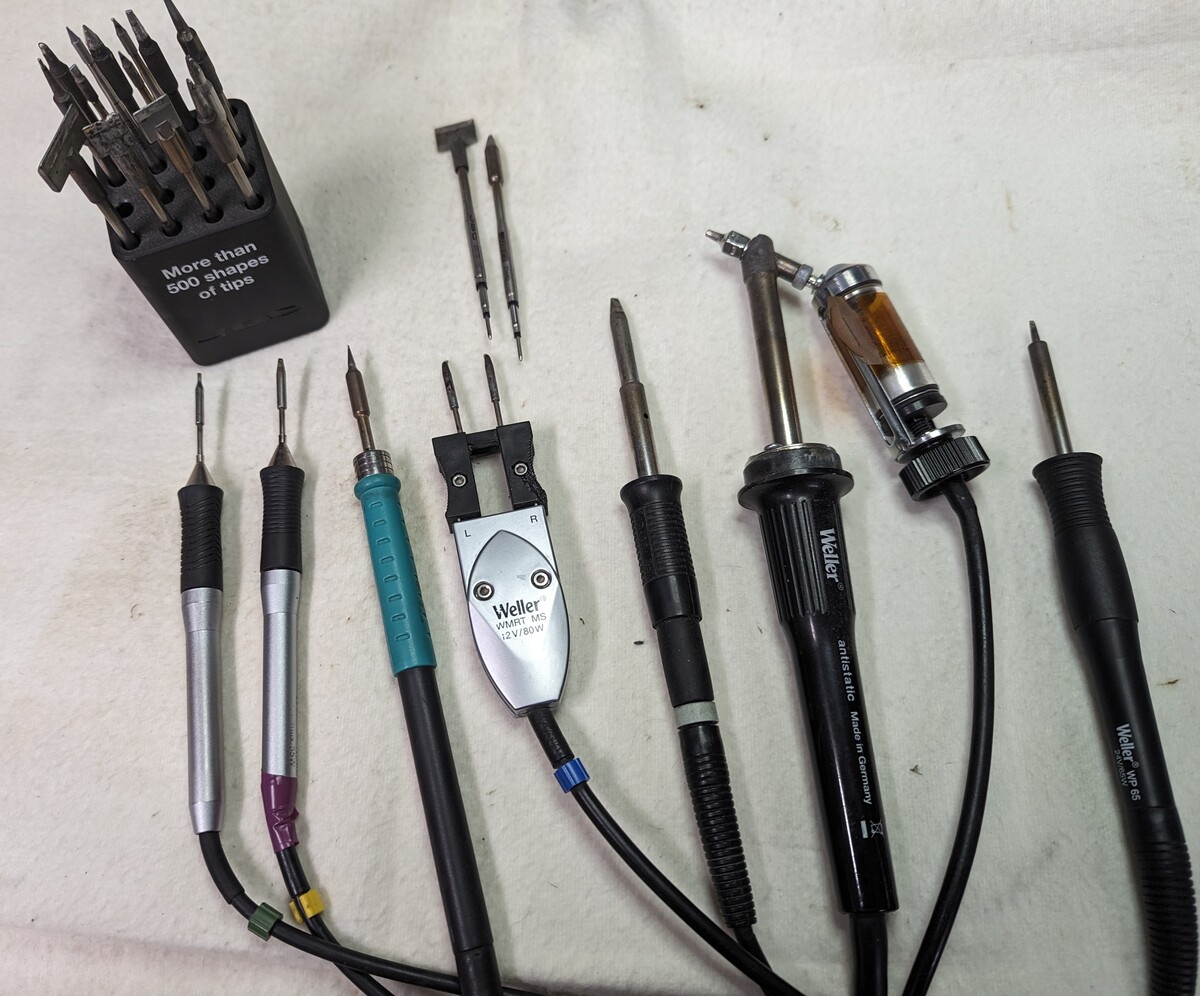

von Harald K. (kirnbichler)
Lötplatz.jpg -- die Laborkabel und das Tastkopfkabel vom Oszilloskop,
die da zwischen den Lötkolbenhaltern eingeklemmt sind, die, tja, wie
soll ich sagen, die "triggern" mich irgendwie.
Danke für Lötgriffel.jpg, da sieht man mal die verschiedenen Systeme im
Vergleich, und kann da den Spitze-Finger-Abstand erahnen. RT entspricht
also in etwa C245.
Wie auch immer: Da steht 'ne Menge Geld rum.
sieht nach mehr aus, als es gekostet hat;
die WR3M kostete nichts, hatte aber einen defekten Trafo;
die WD3M günstig bei ebay erstanden;
der Rest bei ebay und Kleinanzeigen im Laufe der Zeit eingesammelt,
wie auch das MA-5D - sowas will ja heute keiner mehr...
das Tek TBS 1052B fast neu für 300€ bei ebay

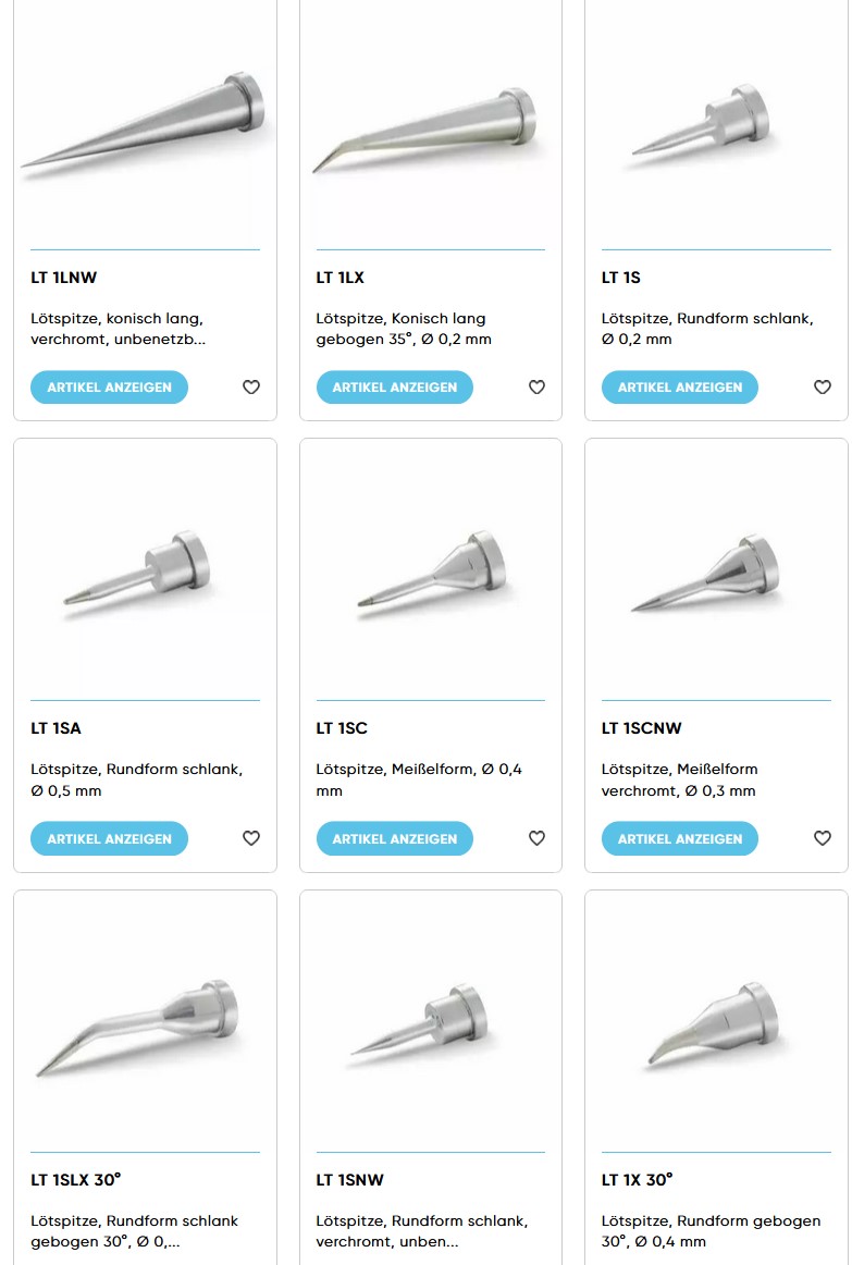

Noch einen Nachtrag. Hab gerade gesehen das Buerklin unter
09L6917 eine LT1 SA fuer 8.6Euro anbietet.
Die oben angebene LT 1SCNW kenne ich noch garnicht. Neu?
Ich hab immer die LT1SA drin!
Schon lustig was es alles so gibt...
Vanye
da gibts einige LT1 Spitzen - "NW" scheint verchromt zu bedeuten
von Flip B. (frickelfreak)
Wie soll den mit den LT1S... drähtchenförmigen 0,xmm spitzen wärme
übertragen werden? Lötet man da in tiefen löchern durchs schlüsselloch?
Hat Weller schonmal was von masseflächen gehört? Ok, für 0201 in
dichtgepackten Mobiltelefon-Mainboards vielleicht.
von Vanye R. (vanye_rijan)
Ja erstaunlich. War mir gar nicht so bewusst! Hat vermutlich auch
kaum einer alle im Programm.
Was ist denn der Vorteil von verchromt? Brauch ich das? :-)
> übertragen werden?
Geh einfach davon aus das dies entgegen allen Vorurteilen hier
problemlos geht. Sonst wuerde Weller die kaum alle fertigen
und verkaufen...
Vanye
