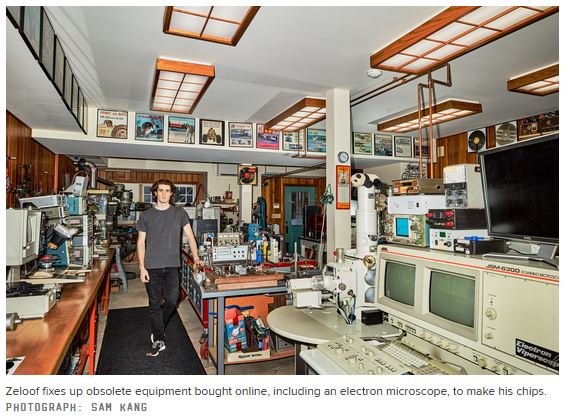

Eben, die "Source-Erstellung" ist hier nicht das Problem, sondern die
"Halbleiter-Fertigung".
Manche habe versucht, das Ganze in ihrer Werkstatt/Garage hinzubekommen:
https://youtu.be/IS5ycm7VfXg?t=60
In einem anderem Video wird gezeigt, wie der Hobbyist ohne Masken aber
mit Mikro-Spiegel-Projektor und Optiken Belichtungen bis zu 10 µm
Auflösung (Angabe Sam Zeloof) hinbekommt:
https://www.youtube.com/watch?v=XVoldtNpIzI
Chips mit ~1000 Transistoren sind wohl so machbar:
http://sam.zeloof.xyz/second-ic/
Auch Golem hat schon davon berichtet:
https://www.golem.de/news/sam-zeloof-student-baut-chip-mit-1-200-transistoren-2201-162610.html
In einem Artikel im wired wird gezeigt, das der Hobbyist an Equipment
repariertes "Alteisen" nutzt:
https://www.wired.com/story/22-year-old-builds-chips-parents-garage/
(siehe Anhang)
An der Stelle darf natürlich Jeri Ellsworth nicht unerwähnt bleiben:
https://www.youtube.com/watch?v=MxjppY1iA4A&list=PL5DCEA197C1C07A2D

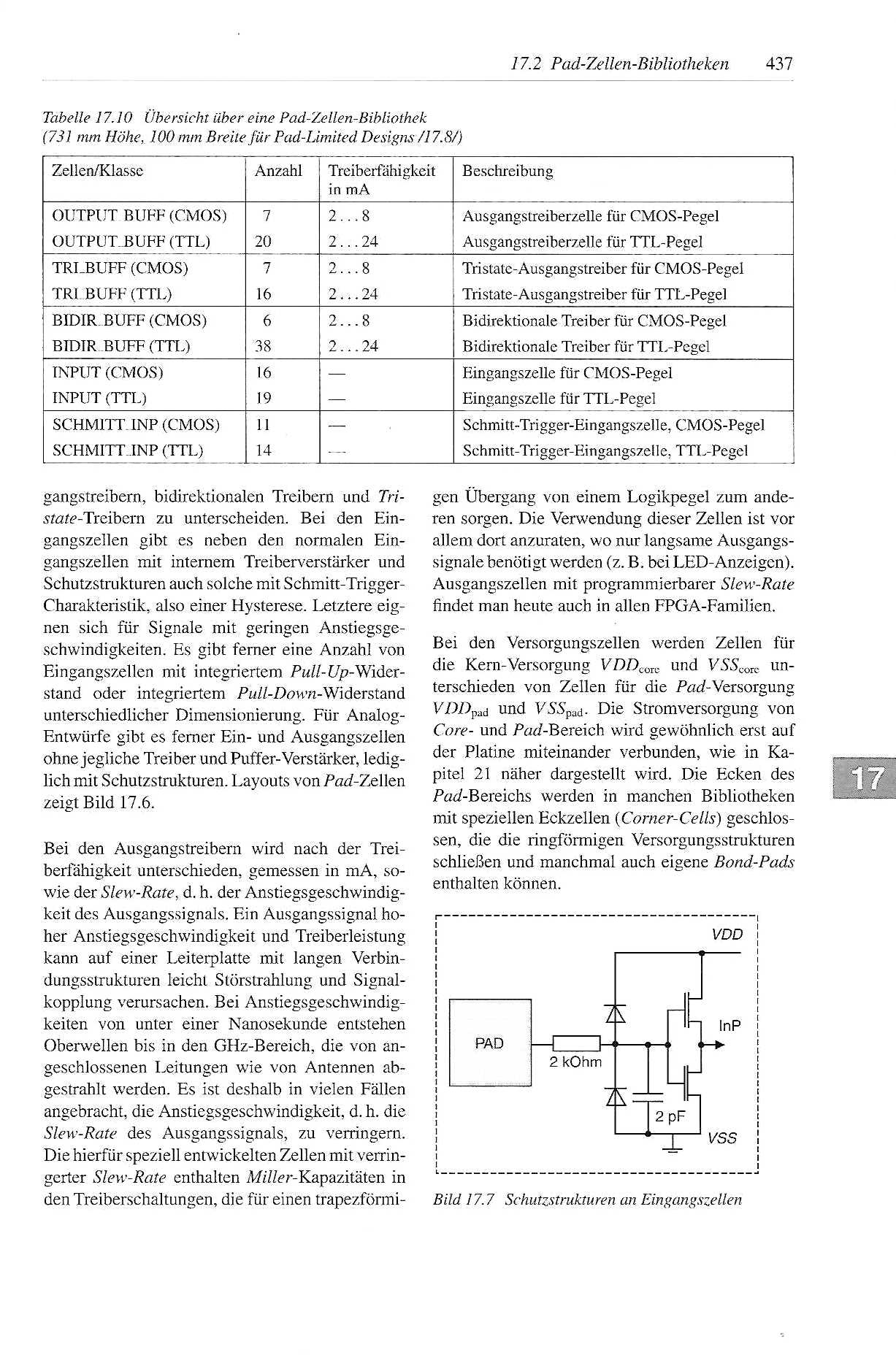

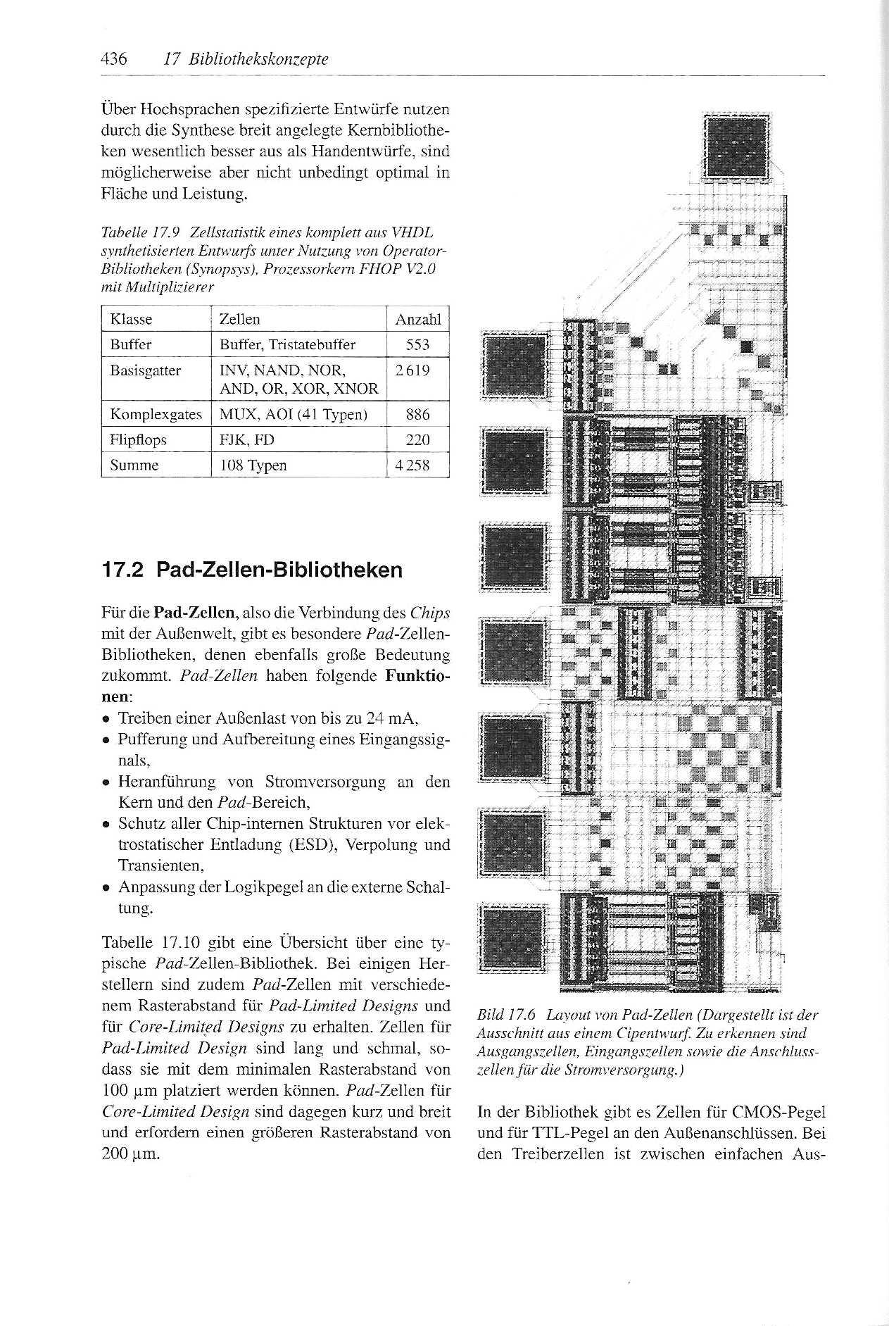

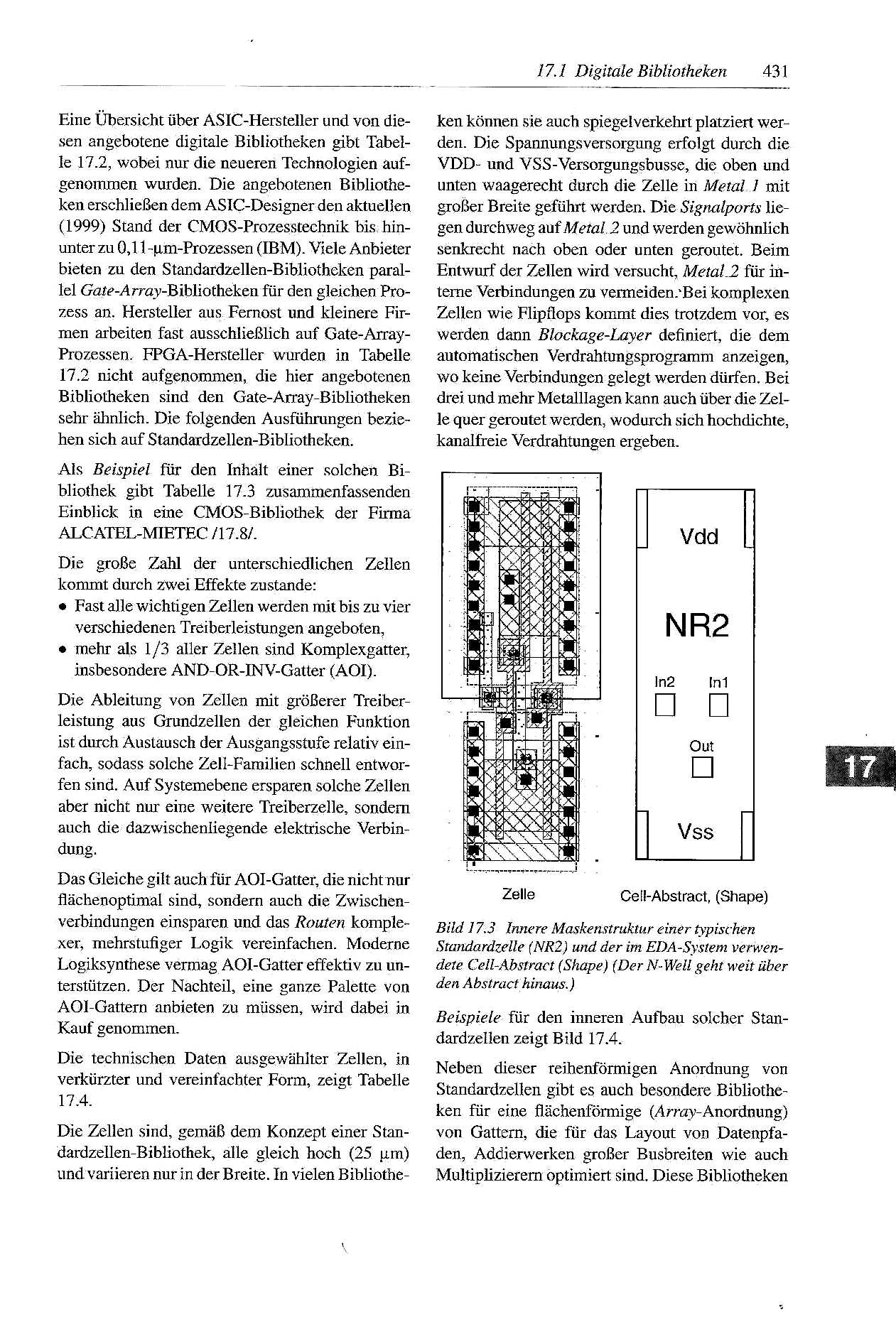

Billiges Scheinargument, das Wissen ist nicht verloren, manche sind aber
zu bequem sich dieses zu erwerben.
Anbei Auszüge zu Standardbibliotheken aus ISBN: 3-446-21288-4. Ja,
manche Hallodri zählen Bücher nicht zu Open Source, weil man sich diese
eher nicht auf Flatrate downloaden kann und das hier genannte hatte mit
129€ vor 20 Jahren einen stolzen Preis, ist aber für einenIC-Entwickler
jeden Cent wert.
Und auch die obenen genannten DIY-"Vorbilder" Ellsworth und Zeloof
verweisen auf ihre Recherchen in alter Literatur, Papers und
Patent-Schriften als Voraussetzung ihrer Eigenentwicklungen.
https://youtu.be/xhQ7d3BK3KQ?t=30
