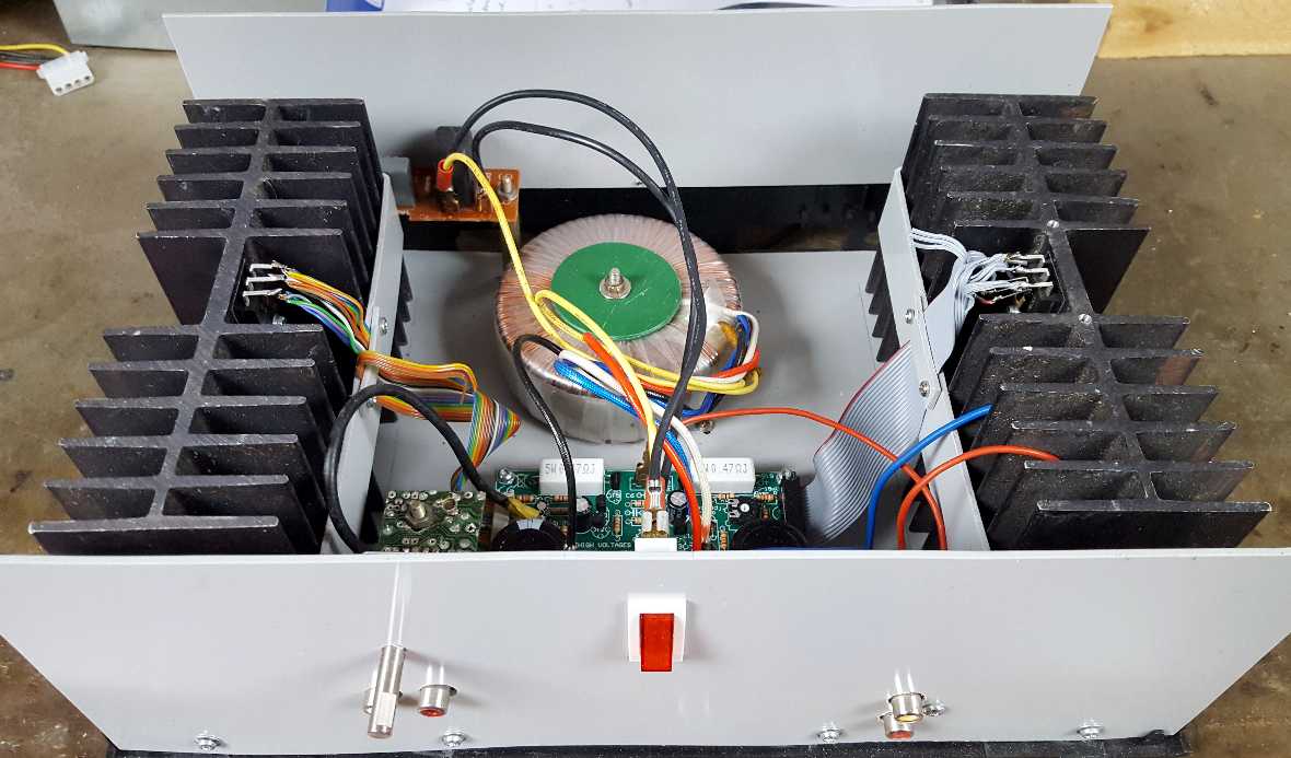

Ich habe mal einen NF Leistungsverstärker entwickelt, da ist ab >10kHz einiges nötig die Verluste auszugleichen. Bei einem Hochtöner ist das jetzt nicht so wichtig weil die Spule nicht mehr 4 Ohm hat, sondern eher 40. Da kann die Leitung ruhig was verlieren. Nimm einen Generator + Scope, 3m Kabel und einen 10R Dickschicht, (keinen Drahtwiderstand, da Spule) du wirst dich wundern was nach 3m und 100kHz am Ende noch raus kommt.
Leistungsverstärker für Frequenzen über 100kHz bis 1MHz - das ist ein schwieriges Feld. Von ELV gab's (gibt's ???) da mal was. Damit habe ich einen gebaut für Meßzwecke an Stromsensoren. Bei Bedarf kann ich mal einen Bericht dazu verlinken ...

Ja genau - aus dem Grunde der hier häufig geposteten "sinnfälligen" Antworten ist meine Formulierung so ausgefallen. Mein Messverstärker basiert nicht auf ELV, sondern auf einen Bausatz von Vellemann. Damit auch jeder sehen kann, daß der Verstärker wirklich existiert -> Bild. Wer den erwähnten Bericht (pdf mit zahlreichen Bildern) haben will -> eMail.
Was denn nun? Erst ist es ein ELV-Verstärker, den Du ins Feld führst und Unterlagen zusagt und dann plötzlich ist es doch einer von Vellemans, was die Geschichte auch nicht grundlegend besser macht! Es kommen bloss Zweifel über Deinen persönlichen Durchblick auf, denn den scheinst Du irgendwie verloren zu haben...
