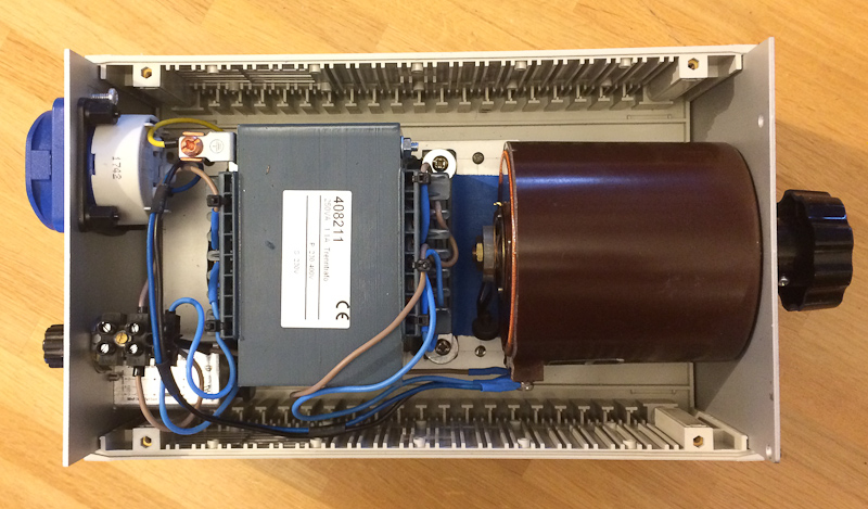

von Thorsten S. (whitejack)
Thomas schrieb:
> normalen Trenntrafo
Was genau ist das denn? Leistung/Aufbau/Hersteller?
Du kannst ggf einen Regeltrafo als Spartrafo vorschalten, das wird gern
gemacht, sofern das leistungsmäßig passt, ist das eine sehr gute Lösung.
Ist auch beim EA Elektro Automatik EA-STT 2000B so gelöst. Nur schwerer
dann, da man ja zwei Kerne hat...usw...

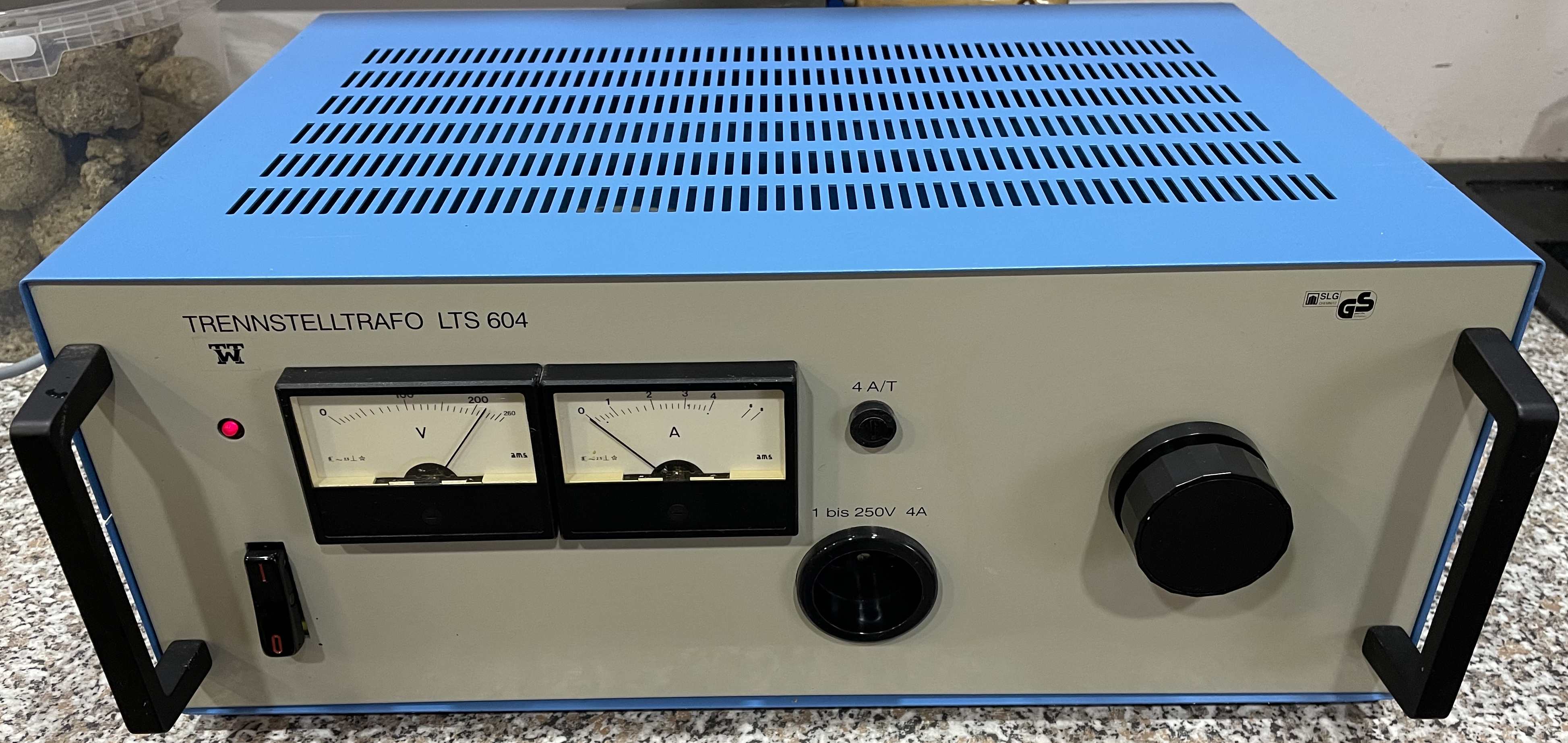

von Peter D. (peda)
Manfred P. schrieb:
> Zwei getrennte Trafos waren wohl die Spezialität der DDR, sehe ich bei
> Beschreibungen der Thalheimer.
Es gab beides.
Die Geräte mit 2 Trafos waren flacher (27,5cm / 31cm) und wogen aber
etwas mehr (33kg / 30kg). Durch den 2-Kammer Trenntrafo war die
Koppelkapazität geringer.
https://www.radiomuseum.org/r/messge_zwo_trennstelltrafo_lts006.html
https://www.radiomuseum.org/r/techni_tha_stelltrafo_tst2806tst_280.html

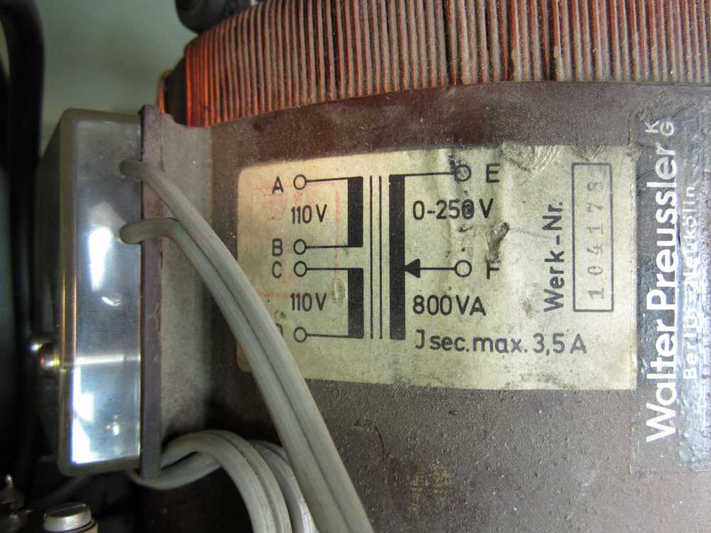

von Jens G. (jensig)
Warum soll das deren Spezialität gewesen sein? Das, was man heutzutage
von denen mit zwei Trafos bekommt, ist doch eher neueres Zeugs. Die
hatten auch Trennstelltrafos mit nur einem Trafo drin, zumindest wenn es
wirklich was aus der DDR-Zeit sein sollte. TST280/6 steht leibhaftig in
meiner Werkstatt ...

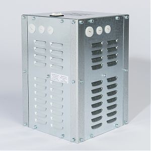

von Rainer D. (rainer4x4)
Manfred P. schrieb:
> Die mir bekannten Trafos haben Stell- und Trennfunktion auf einem
> gemeinsamen Ringkern.
Dann kennst Du wohl nicht viele. Die meisten Stelltrafos wurden früher
in der Lüftungstechnik eingesetzt, waren ein- oder dreiphasig, damit
wurden die Lüftermotoren in der Drehzahl geregelt. Auch heute noch
gebräuchlich um das Netz nicht zu versauen. Zwei Beispiele:
Einphasig:
https://www.fischbach-luft.de/wp-content/uploads/2018/06/fischbach-drehzahlregler-fdr-frontansicht.jpg
Dreiphasig:
https://www.fischbach-luft.de/wp-content/uploads/2018/06/fischbach-regelautomatik-fra.jpg

von Otto K. (opto_pussy)
Thomas schrieb:
> Oder eher einen China Stelltrafo nehmen und einen richtigen Trenntrafo
> dahinter. Diese Kombi dürfte recht schwer und groß ausfallen..
So eine Kombination aus Sparstelltrafo und Trenntrafo habe ich hier im
Forum schon gesehen und ich finde das sieht nicht nur optisch gut aus,
sondern ist dazu auch noch relativ kompakt.

von Thomas R. (thomasr)
Otto K. schrieb:
Sieht wirklich gut aus. Allerdings gefällt mir meiner besser weil man da
auch gleich Platz für übersichtliche Anzeigen hat. Tatsächlich würde in
das Bauvolumen noch ein weiterer Trafos passen ;-))
Mein anderer reiner Trenntrafo mit auch nur 800VA paßte in eine MunKiste
