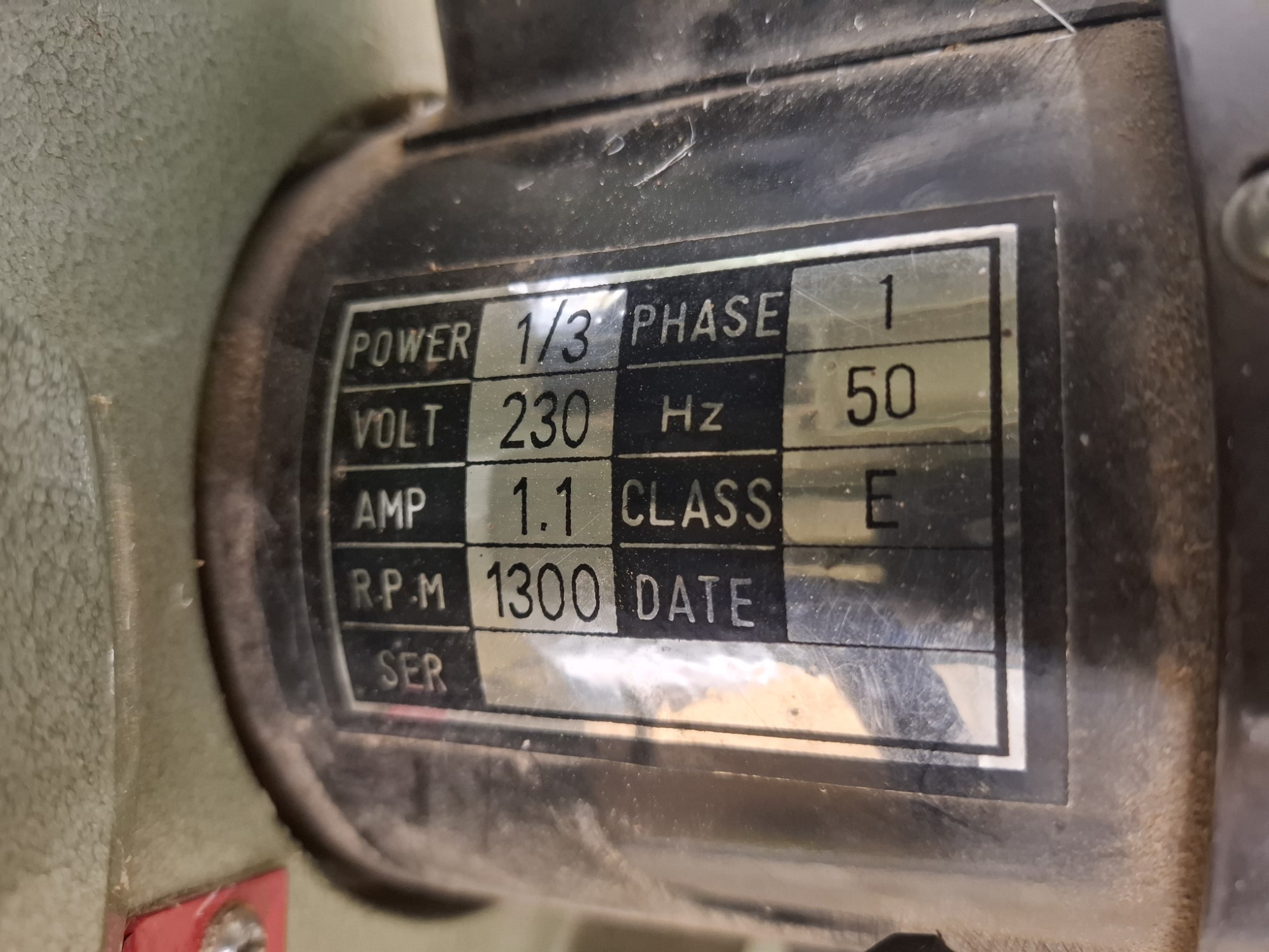

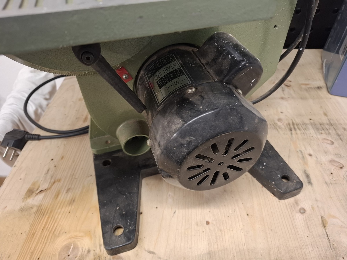

ich habe eine ältere Tischbandsäge und würde diese gerne Drehzahlregeln um auch Kunststoffe und Co zu sägen.

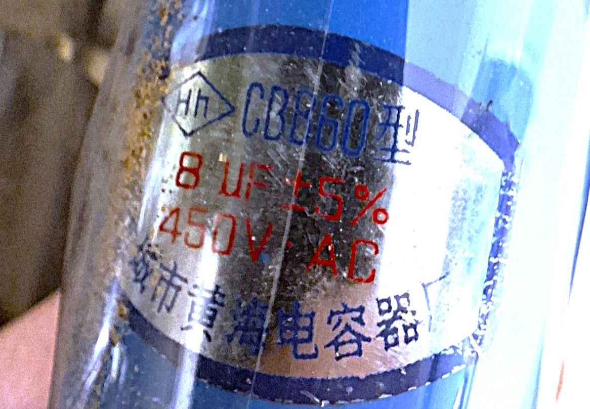

Der Motor ist wie ich es verstehe ein Einphasen-Kondensatormotor mit ~250W (1/3 HP) / 230V und einem Kondensator mit 8µF / 450V.

Der FU kam nun an, grundsätzlich hat es auch funktioniert, jedoch ab ~35Hz hat der Motor einfach abgeschalten. Also lohnen tut sich der Spaß nicht, da kaum eine Veränderung feststellbar ist.
#7833216
Wenn ein Motor für 50Hz ausgelegt worden ist, bekommt er bei tieferen Frequenzen aus einem Wechselrichter Schwierigkeiten.
Seine für 50Hz ausgelegte Wicklung verträgt bei genauer bzw. knapper Auslegung bei 25Hz nur noch die halbe Spannung ohne in Sättigung zu kommen. Und bei Sättigung geht der Ruhestrom schnell in erstaunlich Werte aufwärts.
Das dürfte wohl die Ursache für das Abschalten sein. Da muss man den Motorschutzschalter loben, dass er auf diese Misshandlung reagiert hat.
Denn die für 230V ausgelegte Windungszahl müsste bei 230V/35Hz das 50/35 -fache betragen oder der Wechselrichter darf bei 35 Hz nur 160V liefern.
und der Kondensator müsste auch den 35 Hz angepasst werden.
