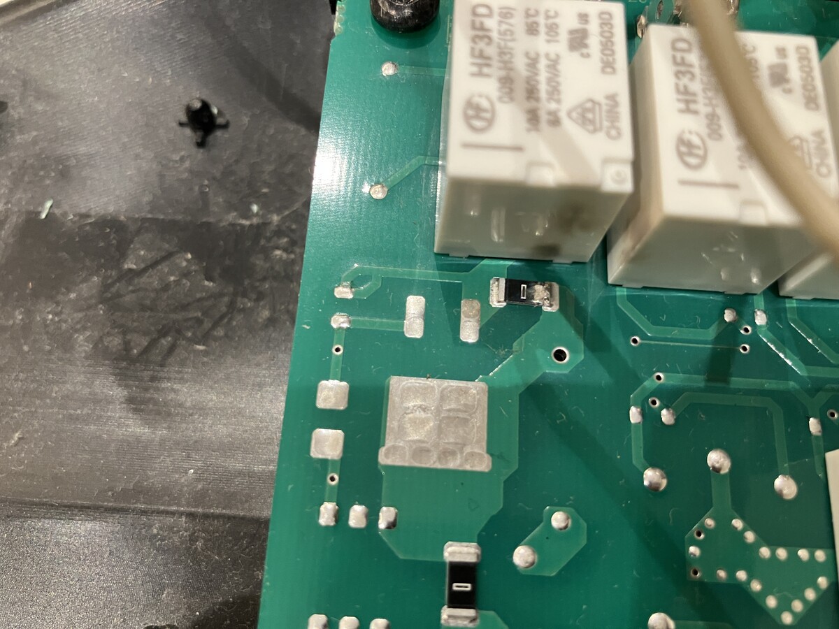

Vorgeschichte:
Mein Backofen (HB63AB521) hatte einen Kurzschluss-der FI/LS ist
herausgefallen.
Teil 1:Beitrag "Backofen Siemens IQ500". Ich habe 32Euro
für den FI/LS (SIEMENS 16A/32mA) gezahlt, und es hat sich bewährt, weil
ich während der Fehlersuche (mehrmals den FI gertriggert) immer in der
ganzen Wohnung Licht hatte; nie im dunklen den Sicherungskasten finden
musste.
Ich habe also die Platine von BSH bestellt und eingebaut - damit war der
Fehler behoben (dachte ich). Dann habe ich die kaputte Platine in Ruhe
angeschaut, konnte aber keinen Fehler finden. Platine OK, daher andere
Ursache.
Dann, 2 Wochen später ist wieder der FI/LS herausgefallen (neue
Platine). Ich habe 30 Minuten gewartet - und dann gieng der Backofen
wieder. Also keine defekte Platine, sondern ein Schluss gegen Erde:
verursacht vom Wasserdampf des Broccoli.
Mit der nuen latine hatte ich Zeit von der originalen den Schaltplan
aufzunehmen. Leider bekommt man den von BSH nicht.
Ich poste anbei den Schaltplan der Platine EPH68309 (Teile Nr
9001089630), die in meinem iQ500 (HB63AB521) verbaut ist. Habe ich alles
selber gezeichnet und selber mit Ohm-Meter aufgenommen.

Gestern (Teil 3)
Beim einschalten ging die Lampe kaputt, und der 0-Ohm Wiederstand auf
der Platine ist abgebrannt (Foto: Kaputter 0-R Wiederstand). Ich habe
also wieder die alte Platine eingebaut (diagnose Teil2) korrekt, die
funktioniert.
Bei der Gelegenheit (Ofen ausgebaut) habe ich die Kabel vermessen
(anbei: Printplatte - Kabel). Den Kabel-Plan muss ich noch überarbeiten.
Kommentare: bitte senden Sie mir den korrekten Schaltplan.
Ich poste das hier, damit es anderen hilft - so wie mir eure anderen
Posts im Form geholfen haben. Danke.

Da hatten Hinz und ich den richtigen Riecher mit der Isomessung/feuchtem
Heizstab ;-)
Das mit dem defekten 0-Ohm ist schon richtig so weil der wie eine
Sicherung wirken soll wenn der Glühfaden Unsinn macht. Kann man auch mit
einer Sicherung oder einem sehr dünnen (!!) Draht überbrücken.
