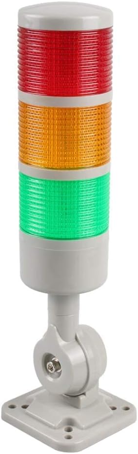

Ich würde ne Warnleuchte nehmen, damit die auch alle sehen können:
https://www.amazon.de/LUBAN-Industrielle-Warnleuchte-CNC-Maschinenwarnleuchte-Signalleuchte/dp/B086ZJRNGC?
