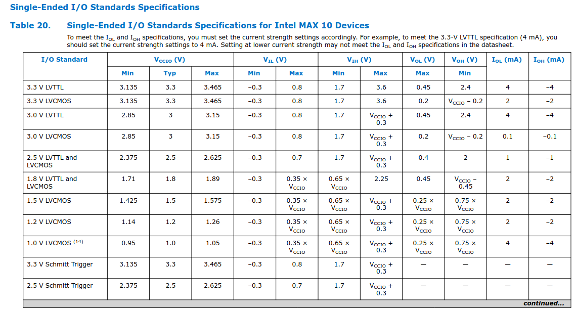

Mal angenommen ich habe alle I/O Banks des FPGA mit 3.3V versorgt und ich habe eine differentielle HSTL 1.8V Clockquelle (AD9912) am CLK input des FPGAs (MAX10 SC).
Funktioniert dies wenn ich den input als 1.8V HSTL Differentiell im Pinplaner auswähle. Oder geht das nicht/ gar die I/O Logik des Chips kaputt, da 1.8V erwartet und 3.3V anliegen?

Das verrät Dir das Datenblatt. Dort gibt es üblicherweise eine Tabelle, welcher IO-Standard mit welcher Bankspannung kompatibel ist.

Ja die bezieht sich auf In/Output daher ists logisch dass diese 1.8V benötigt und ist so ausgeweisen. Die Frage bezieht sich: Wenn nur input benötigt geht 3.3V - ist so im DB nicht angegeben.

Doch. Wer lesen kann ist klar im Vorteil: Bei 3.3 V Bankspannung (V_CCIO) muß der Eingangs-High-Pegel (V_IH) mindestens 1.7 V betragen (Zeile 1 und 2 in der Tabelle).
Falls die Gegenstelle auch ein MAX-FPGA ist, beträgt der garantierte Ausgangs-High-Pegel bei 1.8 V LVTTL/LVCMOS aber nur 1.26 V. Das ergibt sich aus Zeile 6 der Tabelle. Die V_CCIO könnte auf 1.71 V runter gehen und V_OH ist mit V_CCIO-0.45 V spezifiziert.
Idealerweise sortiert man die Peripherie entsprechend Spannung und schließt sie an entsprechend versorgte FPGA-IO-Bänke an.
Außerdem wäre es höflich, wenn Du bei einer Frage gleich den Link zum passenden Datenblatt bereitstellst. Ich habe das hier verwendet: https://cdrdv2-public.intel.com/666319/m10_datasheet-683794-666319.pdf

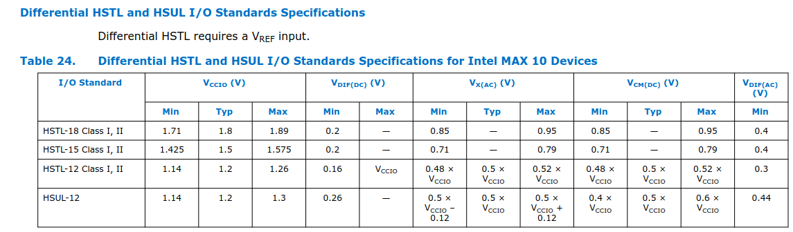

Nun meine Frage bezieht sich auf Differentiell HSTL 1.8V Input (nicht CMOS) bei einer versorgung der Bank mit 3.3V anstelle der dafür vorgesehenen 1.8V. Signalquelle ist der AD9912 Signalsenke der MAX10 CLKin (differentiell)- kopplung ist AC mässig vorgesehen. (Der AD9912 könnte auch CMOS aber differentiell HSTL würde bevorzugt)

Dann wird das FPGA außerhalb der Spezifikation betrieben. Wer HSTL 1,8V differential verwenden will, muß die richtige Bankspannung anlegen und sich auch um V_ref kümmern.
Ich finde im Datenblatt des FPGA keinen differentiellen IO-Standard, der mit einer Bankspannung von 3,3 V arbeitet.

jaein, der bank ist schon 3.3V tauglich, ist alles ok mit spez.
vhdplus hat MIPI und HDMI in einer Bank mit 3.3V VCCIO gemacht, da sollte differential bei 3.3V doch gehen. Ist aber nicht ok laut Datenblatt.
Aber wenn es mit Quartus compile keine Fehler kommen, dann wird es auch gehen.

Also zusammengefasst sollte differentiell HSTL 1.8V gehen wenn Vref korrekt angelegt wird und die Bank mit 3.3V gespiesen wird. Nur die Lebensdauer vom FPGA ist evtl verkürzt? Oder dies ist der aktuelle Stand der Vermutung. Intels Dokumentation mangelt wieder mal an detailinfos, deja vu!
Bank 1.8V Speisen wäre natürlich die Lösung aber habe nicht genügend spare I/S um eine ganze Bank für wenige HSTL "zu opfern".
