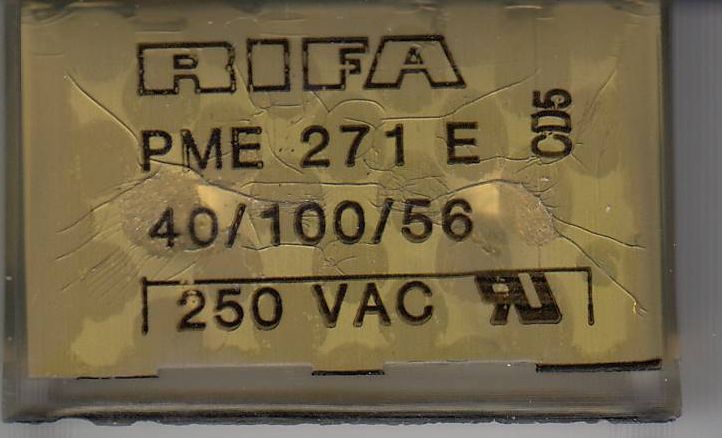

von Thomas B. (thombde)
Solange Du keine RIFA Knallbonbons eingebaut hast, ist alles OK.
Siehe oben.
Gerade eben gescannt.

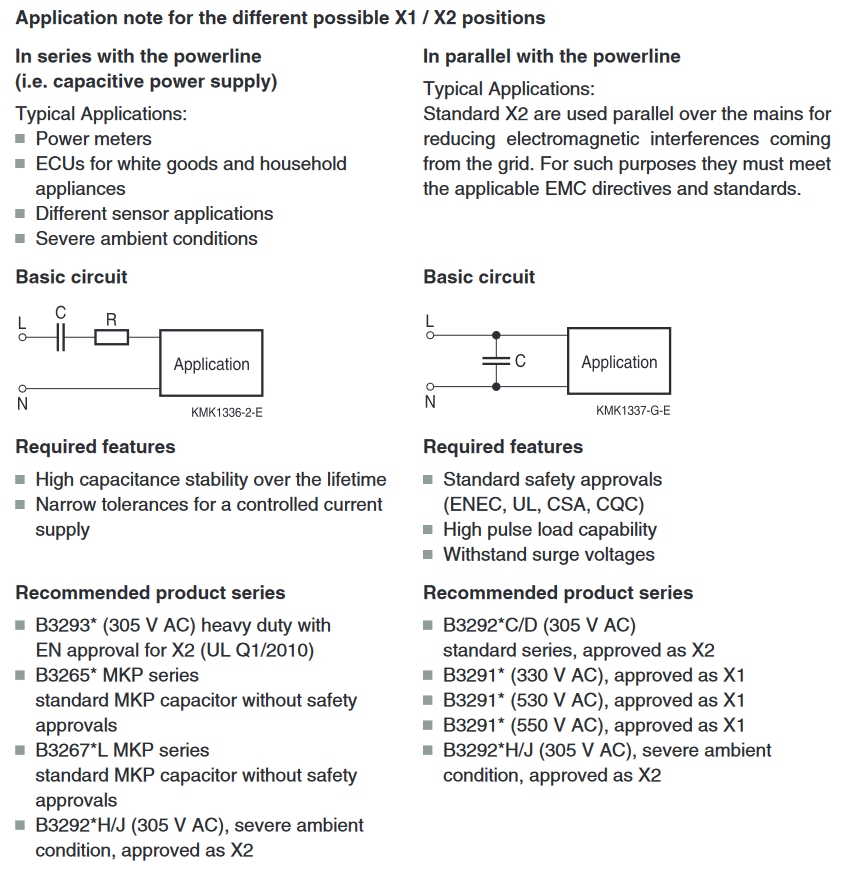

X2-Kondensatoren sind speziell für Funkentstörglieder entwickelt. Sie
werden ja direkt zwischen L und N angeschlossen. Und da verläuft der
Selbstheilungsvorgang recht brutal, da ja das niederohmige Netz dahinter
steht.
Beim Phasenschiebe-Kondensator eines Motors sind da andre Bedingungen,
denn  schließlich ist in reihe des Kondensators immer eine Motorwicklung
geschaltet.
Der Selbstheilungsvorgang beim X2 als Motorkondensator wird u.U. durch
die Motorwicklung so sanft ablaufen, dass der X2 keine Selbstheilung
mehr kann.
Meine Meinung: X2-Eigenschaft unnötig, evtl. sogar nachteilig.
