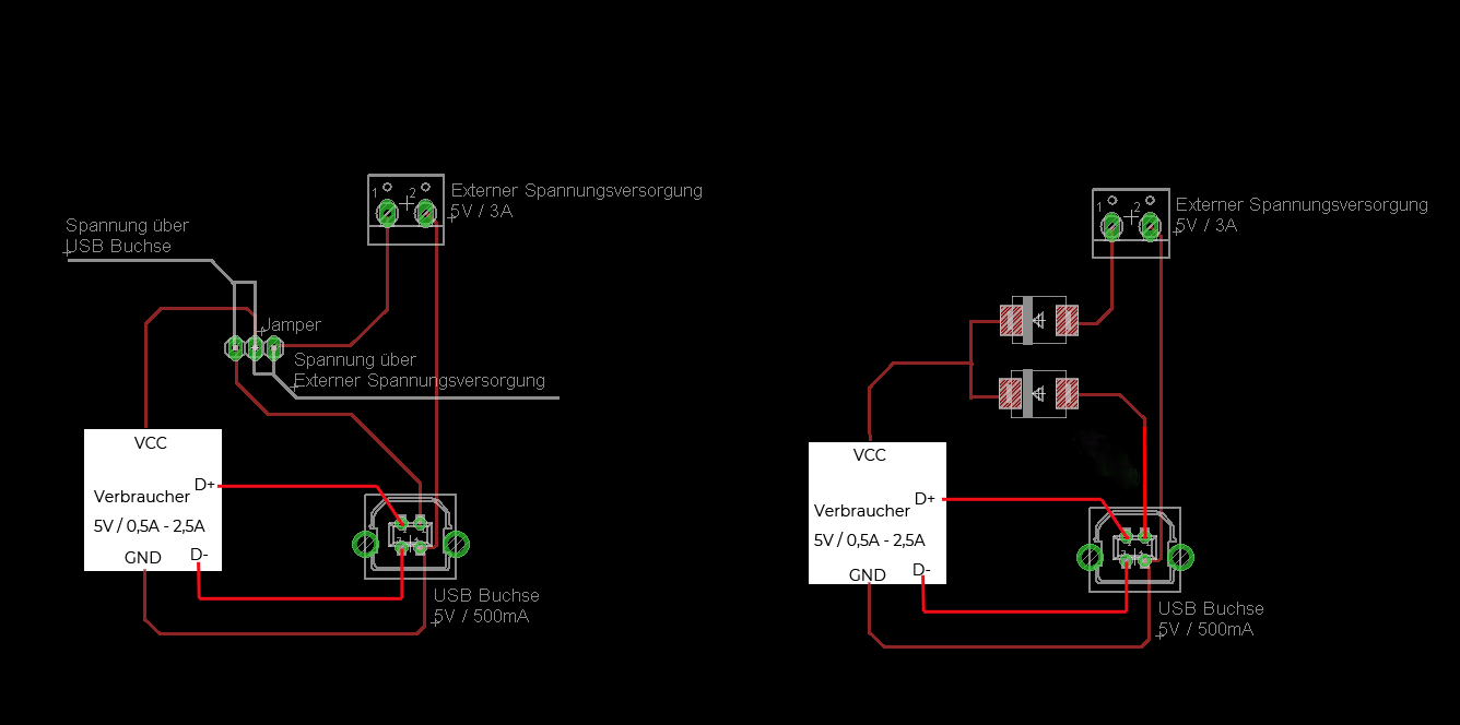

ich habe zwei Spannungsquellen: einerseits die USB-Buchse am PC und
andererseits eine externe Spannungsversorgung mit einem 5V / 3A
Netzteil.
Jedes Mal, wenn ich eine der beiden Spannungsquellen anschließe –
entweder über die USB-Buchse jenachdem ob der Verbraucher nur 0,5A oder
2,5A benötigt über das Netzteil – muss ich
entsprechend den Jumper umsetzen.
Da ich mir das manuelle Umsetzen des Jumpers sparen möchte, habe ich mir
eine Schaltung mit zwei Dioden überlegt. Diese sollen die Spannungen
zusammenführen, sodass der Verbraucher immer versorgt wird.
Meine Frage: Würde es meiner PC-USB-Buchse schaden, wenn gleichzeitig
das Netzteil angeschlossen ist?
Worauf muss ich achten, damit dabei nichts schiefgeht?
Vielen Dank im Voraus für eure Hilfe!
Frank
von Jörg R. (solar77)
Funktioniert Dein Verbraucher mit ca. 4,3V ?
Abgesehen davon ist das eine übliche Methode.
Sollte eine der Dioden durchlegieren liegt natürlich die Spannung der
anderen Spannungsquelle an der der defekten Diode an.
Ohne Spannungsverlust ginge es mit einem Relais.
von Frank N. (antony)
Hi, der Verbraucher benötigt schon seine 5V
Dann geht es nicht mit Dioden.

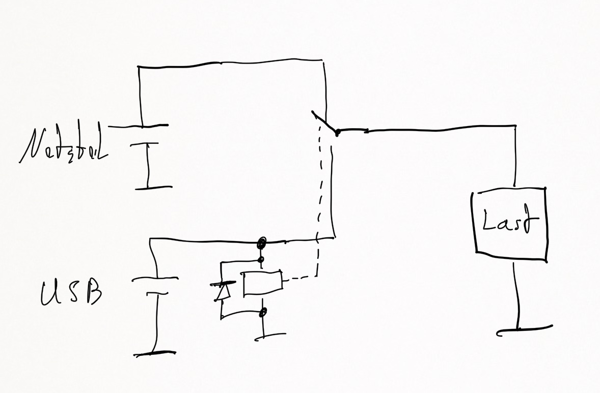

und wer oder was soll das Relais Steuern?
Das Relais schaltet den Verbraucher zwischen den 2 Quellen um.
Mit Strom versorgt wird das Relais von einer der Spannungsquellen.
Jörg R. schrieb:
wie steuere ich das Relais?
Frank N. schrieb:
> Jörg R. schrieb:
Auf die schnelle gezeichnet so..
https://www.mikrocontroller.net/attachment/659555/IMG_2742.jpg
Wird das USB-Netzteil gesteckt zieht das Relais an und schaltet die Last
auf die USB-Versorgung.
Kann natürlich auch so verschaltet werden dass das andere Netzteil das
Relais versorgt und die Umschaltung übernimmt.
OK, aber jetz finde mal ein Relais, der 3A aushält der auch noch in ein
DIP Format steckt oder sehr kleines Bauform hat.
