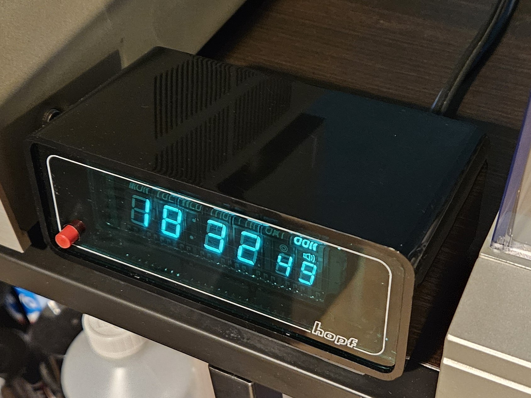

ich habe eine Frage zu meiner Hopf DCF77 Funkuhr mit externer
Ferritantenne. Auf der Platine steht nur '4301', sonst gibt es auf dem
Gehäuse leider keine Modellbezeichnung. Es ist aber genau die gleiche
Uhr wie aus diesem Beitrag: Beitrag "Vintage - Hopf DCF77 Funkuhr - vermutlich 4301"

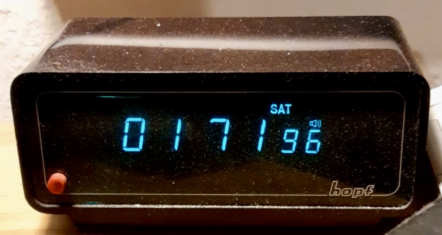

Lange Zeit hat diese Uhr bei mir tadellos die Uhrzeit angezeigt. Bis vor
etwa 2 Jahren, als es plötzlich 01:70 Uhr war. Anbei zeigt ein Video die
prekäre Situation. Das Video wurde am 29.01.23 um 18:46 aufgenommen. Die
Zehner-Sekunde ging im Sekundentakt hoch. Ich habe die Uhr damals
mehrfach vom Netz getrennt, in der Hoffnung dass eine neue
Synchronisation helfen würde. Das tat sie zunächst auch, aber spätestens
nach einem Tag zeigte sie immer wieder "Lottozahlen" an.
Ich habe irgendwo davon gelesen, dass ein Bit kippen kann, was z.B. zu
einer Verspätung von genau ein oder zwei Stunden führen kann. Aber das
passt ja nicht zu meinem Fehlerbild?
Nachdem die Uhr nun zwei Jahre im Schrank lag (zu schade zum wegtun),
habe ich sie mal wieder angesteckt und tatsächlich zeigt sie nun wieder
seit 48h die richtige Zeit. Kann mir jemand sagen, ob die Uhr nun einen
sporadisch auftretenden Defekt hat? Ich habe keine spezielle Kenntnis
von Funktechnik, wollte aber mal gefragt haben.

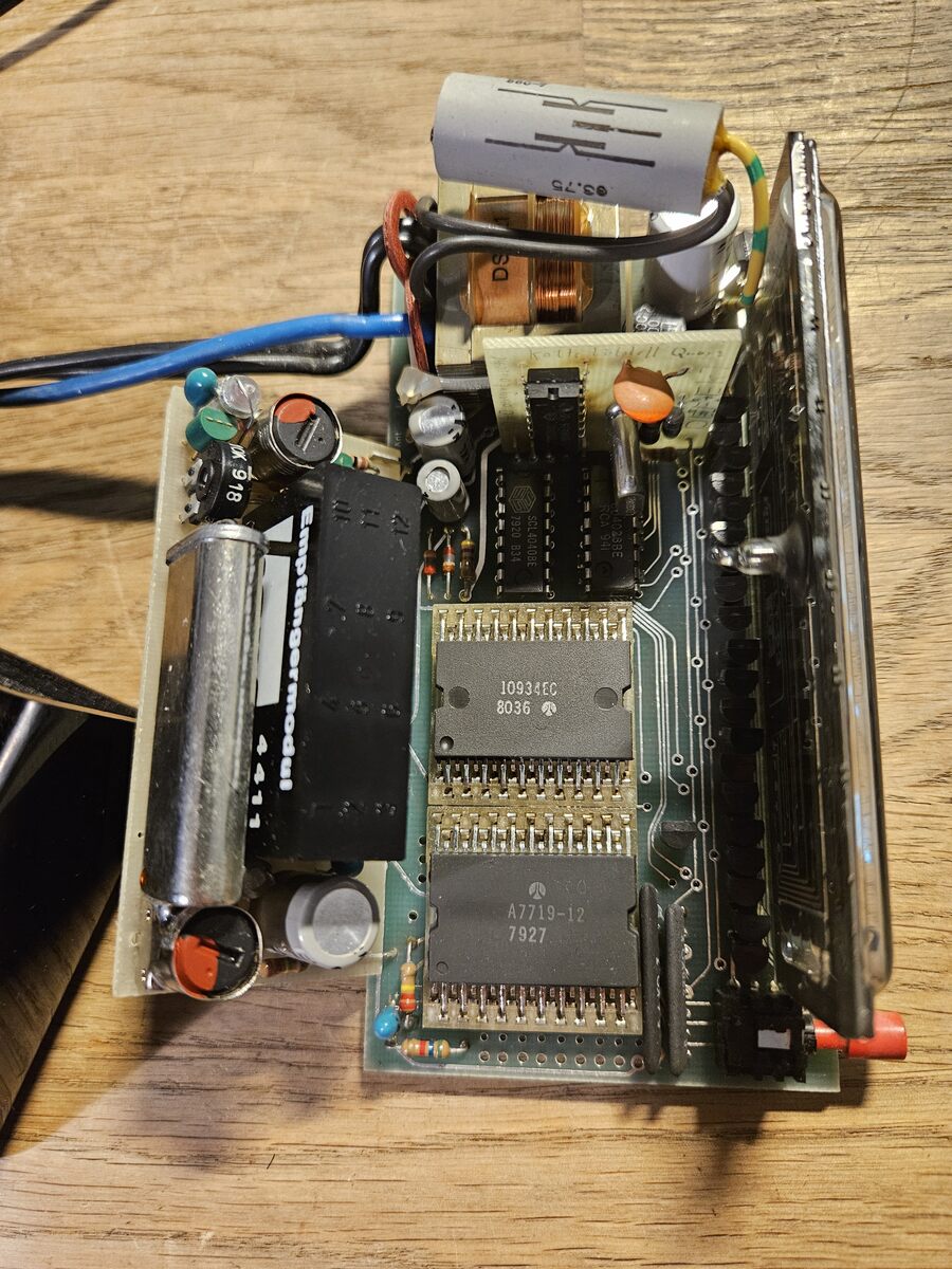

Die beiden Bilder zeigen die Uhr im aktuellen Zustand.
Grüße aus Rostock

Vermutlich ist es hauptsächlich die Versorgung des Rechners. Es gibt da
zwei Elkos mit grauer Isolierung, die du auswechseln kannst. Die Dinger
erholen sich ab und zu für gewisse Zeit, deswegen kann es nach einer
langen Ruhepause mal klappen. Immerhin ist das alles vom Anfang der 80er
Jahre und ein Austausch schadet nichts.

Das mit den Zehner-Sekunden fällt gleich auf, das ist eigentlich die
Einer-Stelle. Die Einerstelle ändert sich im Video gar nicht. Was auch
auffällt ist dass die Uhr am 29.01.23 Samstag als Wochentag angezeigt.
Der 29.01.23 war aber ein Sonntag.

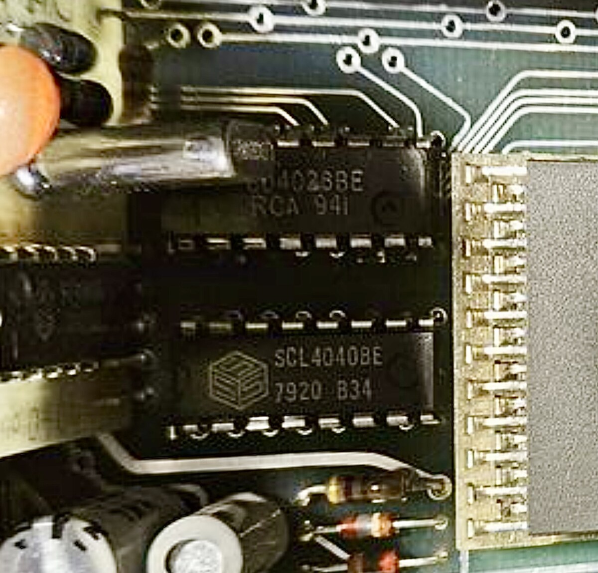

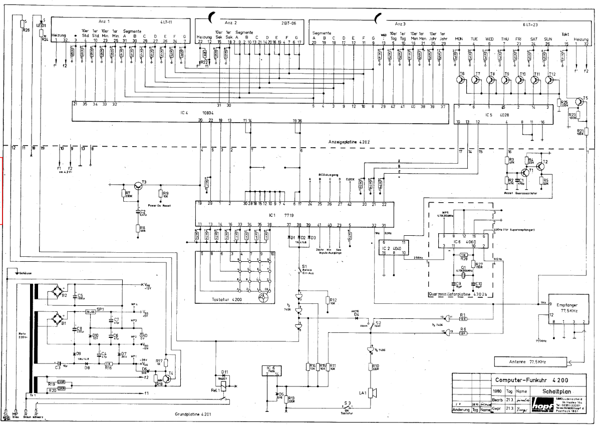

Ich vermute den Fehler in der Decodierung (Auswahl der Stelle) für die
Ansteuerung des Displays. Auf der Platine ist ein 4040 (Teiler) und ein
4028 (Decoder) zu erkennen. Da würde ich u.a. mal ansetzen.
Aufgrund dessen dass die Uhr aktuell wieder funktioniert würde ich ein
großes Augenmerk auf kalte Lötstellen und schlechte Steckverbindungen
setzen.

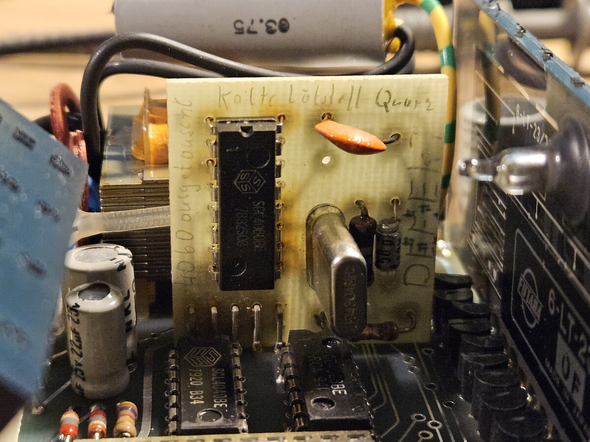

Bei näherer Betrachtung ist auf einer Platine sogar eine
handschriftliche Notiz zu erkennen, siehe Bild da steht mit Bleistift
'Defekt, 4060 ausgetauscht, kalte Lötstelle Quarz'. Scheinbar bin ich
nicht der erste, der an der Uhr rumbastelt. Ich werde mich trotzdem
nochmal auf die Suche nach verbliebenen kalten Lötstellen machen. Die
Elkos hatte ich mit dem Multimeter gemessen, das schien ok zu sein.
Allerdings bin ich mir da immer unsicher, ob man dann in der Schaltung
andere kapazitive Anteile mit misst, die u.U. parallel zum Elko liegen.

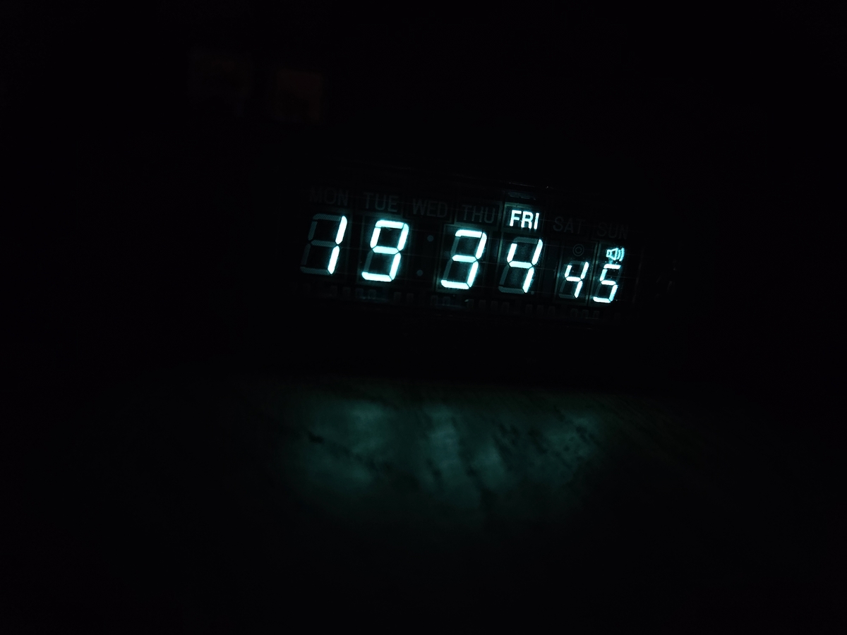

Ansonsten ist mir noch aufgefallen, dass heute das Lautsprecher-ähnliche
Symbol über der letzten Ziffer leuchtet, wie in dem Video. Siehe zweites
Bild. Das war gestern noch nicht. Wofür steht denn das?

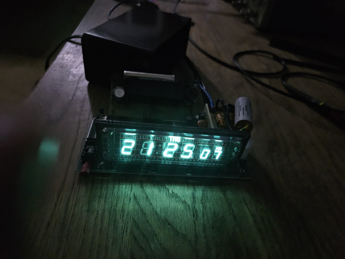

Außerdem ist der Doppelpunkt zwischen den Stunden und Minuten nicht zu
sehen, obwohl das entsprechende Segment im VFD vorhanden ist. Ich gehe
davon aus, dass das eigentlich leuchten sollte??
Henning schrieb:
> Ich gehe
Das ist Geschmackssache des Programmierers. Da die Uhr Sekunden anzeigt,
kann man die Blinkerei des Doppelpunktes einsparen.
Das könnte ein Alarm sein (Wecker aktiv).
Henning schrieb:
> 4060 ausgetauscht
Wenn ich das richtig entziffere, ist der noch älter als der Rest der
Uhr. Aber der ist vermutlich nicht defekt, sonst würde die Uhr gar nicht
laufen.

Damit solltest Du tatsächlich anfangen. Ich würde die Platinen auch mit
einer Lupe untersuchen. Ggf. kann es auch einen Leiterbahnriss geben,
der wäre allerdings schwer zu erkennen. Ich habe vor Jahren mal einen
mit Föhn und Kältespray gefunden.
Welche Frequenz hat der Quarz auf der kleinen Platine mit dem 4066?
Kannst Du ein gutes Foto von der Rückseite dieser kleinen Platine
machen, so dass man alles sieht. Dann könnte man evtl. einen
Teilschaltplan von dieser Platine erstellen und so die Frequenz
bestimmen die der 4066 liefert. Allerdings wird der Fehler wohl nicht
von dieser Platine kommen, das sehe ich wie Matthias S.
Weitere Fotos von den Platinen (Leiterbahnen) wären auch nicht schlecht.
Insgesamt ist wohl etwas Reverse Engineering notwendig um dem Fehler auf
die Schliche zu kommen, wenn der Fehler nicht durch einfaches Nachlöten
verschwindet.
Um den 4028 zu testen wäre ein kleiner Logik-Analyser (16 Bit) schön.
Damit könnte man die Signale an den Ein- bzw. Ausgängen gleichzeitig
darstellen, um zu erkennen ob der korrekt arbeitet.
Was hast Du an Messtechnik?

Wegen dem VFD: ich habe nun herausgefunden, dass das Anodensegmente des
Doppelpunkts tatsächlich nicht angesteuert werden. Der Pin ist einfach
nicht angelötet. Wahrscheinlich, weil man sich auch das Datum anzeigen
lassen kann. Dann gehört der Doppelpunkt ja nicht dahin. (Beide Punkte
werden durch denselben Pin angesteuert.)
Einen Wecker hat die Uhr aber nicht. Das Symbol bleibt also ungeklärt

> Noch eine Frage zu den beiden Mikroprozessoren:
Der 10934EC ist für die Ansteuerung des Display zuständig, der A7719-12
ist wohl der uC.

> ..kann man die aus den Buchsenleisten rausnehmen? Wegen etwaiger
> Kontaktprobleme. Wenn ich einen Pin abbreche, kann ich die Uhr ja quasi
> wegschmeißen.
Die Chips auszusockeln geht nur mit viel Fingerspitzengefühl. Würde ich
als allerletztes machen. Durch die 2 versetzen Reihen je Seite ist die
Gefahr groß etwas zu beschädigen. Und rein müssen die Chips ja auch
wieder.
> Habe sogar schon überlegt, einfach etwas Kontaktspray in die
> Buchsenleisten zu sprühen??
Glaube nicht dass das etwas bringen würde.

Jörg R. schrieb:
>> Eigentlich sehen alle Lötstellen auf den Platinen furchtbar aus.
Die Durchkontaktierungen nacharbeiten, mit Lötzinn fluten.
Ich weis nicht ob die Uhr intelligent genug ist den Störnebel von heute
wegzuplausibilisieren oder ob sie nur stur das darstellt was sie hört.
Hast du die schonmal im Schuppen oder so, Hauptsache außerhalb vom Haus,
laufen lassen?

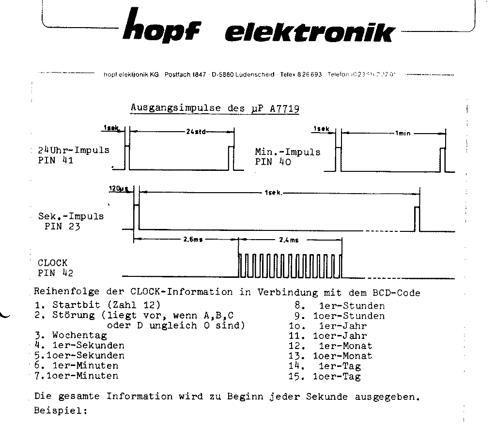

von Karl B. (gustav)
Schaltbild der 4200 könnte ähnlich sein. Daher hänge ich es hier einmal
auf Verdacht ein. Qualität der Kopie geht leider nicht besser. Sorry.
Netzteil hat Besonderheiten:
Villard/Greinacher-Schaltung für die VFD-Spannung.
Z-Diode für die Minus 10V Spannung.
Und die Kerkos, die man normalerweise an den Spannungsregler-ICs finden
sollte, fehlen auch.
Das war ursprünglich "mein" Funkuhrenprojekt, das bei mir leider mangels
finanzieller Möglichkeiten dann doch nie zustande kam. Nur miserable
Kopien der Bauanleitung sind irgendwo noch im Keller versteckt gewesen.
Vielleicht kann der TO etwas damit anfangen.
Beworben wurde das von Hopf mit der Werbung, die erste Uhr mit
mikroprozessorgesteuerter DCF-Sekundenmarken Statistik-Auswertung zu
sein. Also prinzipiell das, was heute jeder ATMEL AVR mit
Timer-Interrupt gesteuerter Portabfrage auch kann. Aber die AVRs gab es
damals bekanntlich noch nicht.

Hier nochmal kurzes Update:
Ich hatte mit dem Oszilloskop anhand des Schaltplans der 4200-Funkuhr
einiges durchgemessen, und was ich an Signalen fand, sah alles in
Ordnung aus. Am 4040 und 4060 IC fand ich die 32Hz und 256Hz Signale.
Auch auf der kleinen Quarzplatine konnte ich 4,xyzMHz finden. Vom
Empfänger kam auch ein 1Hz Signal. (Bilder habe ich davon aber keine
gemacht.)
Ich habe alle Elkos getauscht (4 Stück), einige Lötstellen verbessert,
und dann vorsichtig beide ICs aus den Sockeln genommen. Dafür habe ich
die Empfänger-Platine abgelötet. Die Sockel und Pins mit Isopropanol
gereinigt, alles wieder zusammen und jetzt läuft die Uhr erstmal. Ich
hoffe einfach es lag an einer Lötstelle oder den Sockeln.
Interessanterweise hatte die Antenne oben auf dem Regal, an der
Außenwand richtung Frankfurt, null Empfang. Unten auf dem Boden, in der
kleinen Lücke zwischen Regal und Heizkörper, war die Uhr in drei Minuten
synchronisiert.
von Klaus R. (klaus2)
von Rainer W. (rawi)
Henning schrieb:
> Die Sockel und Pins mit Isopropanol gereinigt, ...
Es ist eher unwahrscheinlich, dass dort irgendwelche Schichten gebildet
haben, die vom Isopropanol gelöst worden sind, jedenfalls wenn die Uhr
nicht in einem Raucherhaushalt stand. Eher bildet sich eine isolierende
Oxidschicht, die durch das Rumreiben oder durch das Ziehen und wieder
Einstecken abgerieben wurde.
