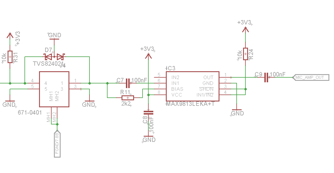

Ich habe unter anderem eine Schaltung mit einem MAX9813 aufgebaut. Habe
ein Bild meiner Schaltung angehängt. Das Mikrophon ist mit dieser
Schaltung relaiv leise und im Gegenzug rauscht sie relativ stark.
Ich bin mir noch nicht sicher was ich da falsch gemacht habe. Fällt euch
zufällig was auf, bzw. ist diese für ein dynamisches Mikrophon geeignet?
Viele Grüße,
Max
von Wolfgang D. (blitz_f)
Moin,
alles leicht daneben. der MAX 9813 ist konzipiert für
Elektret-Mikrofone, Zielrichtung Laptops, Spielzeug usw.
Wo ist bei Deiner Schaltung eigentlich der Mikrofon-Eingang???
Es wurde doch schon eine gute Info-Quelle gennant:
https://sound-au.com/project122.htm.
Generell: Einen differentiellen OpAmp. Das BOSCH-Mikrofon ist Soundmäßig
sowieso untere Schublade (Ansagemikrofon, Bahnhofsvorhalle), da muss der
Rauschabstand nicht 100dB sein.......
Gruß, W.

von Markus L. (mlindb)
Hallo Wolfgang,
Vielen Dank für die Hinweise. Der Eingang ist über Pin 1 und 3 der
4-poligen DIN-Buchse (J4) auf der linken Seite vom Schaltplan. Leider
ein nicht sehr sprechendes Schaltplansymbol. Eine Frage hätte ich noch
dazu. Das Bosch Mikrophon hat laut Datenblatt (siehe erster Post)
irgendwie keine dezidierte Masse. Mir fehlt in der Schaltung unter
https://sound-au.com/project122.htm sozusagen der "XLR Pin1"
Was habe ich hier nicht verstanden? :-)

Der AMP hat 400Khz..du musst dich selber um Bandbreitenbegrenzung
kümmern. Die Rauschperformance ist jetzt auch nicht super gut.20dB sind
nur ein Faktor 10 in der Spannungsverstärkung. Da kommt nicht viel
zustande.
Die Dinger haben 30µV (Bandbegrenzt!) rms --> das sind dann locker
180µVpp, das noch einen Faktor 10 hoch sind schon 1.8mV Rauschpegel.

von Dieter W. (dds5)
Und unbedingt R11 weglassen, darüber wird die Kapsel vormagnetisiert.
Das gilt natülich nicht für die Schaltung von Elliot von sound-au.com.
Manche haben noch nicht mitbekommen, das du diese Schaltung bauen
willst.
Wird das Mikrophon dadurch beschädigt, oder wirkt sich das nur auf die
Qualität aus?
Moin,
was ist an "R11 weglassen" nicht zu verstehen?
Ich habe es verstanden, nur ist es eben schon passiert dass das
Mikrophon mit R11 betrieben wurde. Kann es sein dass es dadurch
beschädigt wurde?
Moin,
Beschädigung der Mikrofon-Spule ist unwahrscheinlich. Lass diesen
unsymmetrischen Verstärker sein. Generell - und gerade bei längerem
Kabel - symmetrischen Eingang. Da braucht man keine Masse extern zur
Funktion!!
Hat das Mikro ein Metallgehäuse?. Wenn ja, Ader im Kabel mitführen und
ggf. an Masse ( = Fahrzeugmasse) legen.
Fettich.
Gruß, W.

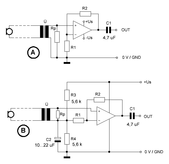

Moin,
Nachtrag zum Thema. Symmetrische Verhältnisse lassen sich auch sehr gut
mit einem Mikrofon-Übertrager herstellen. Dann reicht ein gewöhnlicher
OpAmp.
Schaltbild A:
Gedacht für getrennt verfügbare OpAmp-Speisung mit ±12 V ... ±15 V.
Wald-Feld-Wiesen-OpAmp.
Schaltbild B:
Gedacht für Single Supply, zB. Kfz ( 0V, +12 V). Möglichst Single-Supply
OpAmp wählen. Zur Not geht auch normaler OpAmp.
Generell:
Ü= Übertrager von 1:1 bis 1:5 gut brauchbar (THOMANN gucken oder
Kleinanzeigen etc.). Rp bedämpft die Eigenresonanz weit oberhalb 20 kHz.
Daumenwert: 10...22 kOhm.
Verstärkung A = 1 + R2/R1.  Wählen: z.B. R1 = 5,6 kOhm, R2 nach
gewünschter Verstärkung bestimmen.
Gruß, W.
Übertrager gibts günstig komplett mit Gehäuse bei Thomann:
https://www.thomann.de/de/millenium_die_dibox_passiv.htm
Habe davon einige und der Übertrager klingt sehr brauchbar. Man betreibt
die Box umgedreht und hat an der Klinke fast schon Line Pegel. Das
einzige Hindernis ist die Tatsache, das der XLR natürlich ein M ist und
als Eingang F besser wäre.

Wolfgang D. schrieb:
> Wo steht, dass in der THOMANN-DI-Box ein Übertrager anders als 1:1 ist?
Bei mir, denn ich habe es in Betrieb. Der Übertrager wird ein 1:5 sein
und hat einen sehr brauchbaren Frequenzgang, der in jedem Fall für ein
Busmikrofon reicht.

Ja, wenn man denn symmetrische Verhältnisse braucht. Das Bosch-Ding ist
low-end und wird durch überteuerten HiFi-Kram nicht besser.
Das Mikrofon gibt nur niedrig einstellige mV Audiopegel her, die man per
Übertrager 1:5 oder 1:10 anheben könnte. Lässt man ihn weg, muß der
Verstärker mehr bringen, was für einen einzelnen OP eng werden kann.
Also zwei OPs mit etwa v=20 nacheinander und diese möglichst niederohmig
