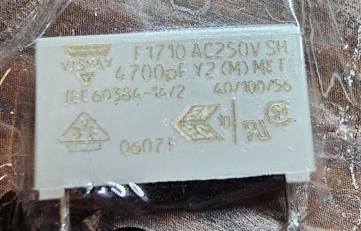

1.
2 Wochen täglich nach Feierabend mehrere Stunden nach einem
Folienkondensator Y2 4700pF gesucht. Nur 1 völlig überteuerter Link nach
England.
> England.
Wie hast Du denn gesucht?
https://www.reichelt.de/de/de/shop/produkt/funkentstoerkondensator_y2_4_7_nf_250_v_rm_10_0_115_c_20_-206798?PROVID=2788&gad_source=1&gclid=EAIaIQobChMIh6uj2rWsiwMVNQUGAB0c-xEvEAQYASABEgIrevD_BwE
Sowas?
Das spuckt Google doch in unüberschaubarer vielfalt aus.
Ja, sorry - solche Fragen kommen, wenn ich nicht alle Details schreibe.
Ich habe das Rastermass mit 15mm ;)

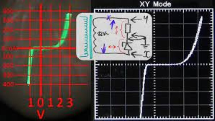

> Mit dem OSZI habe ich noch nicht so viel Erfahrung - obwohl ich seit 5
> Jahren ein Siglent 1104X-E besitze. Benutze das nur um zu schauen ob die
> Gleichspannung nicht "kratzt/zittert".
Grad bei Dioden ist eine Kennlinie ratz-fatz auf dem scope:
https://www.youtube.com/watch?v=5Cu1PKj_2-s
OK, Belastungsgrenzen bspw. maximalen Durchlassstrom kann man so nicht
erkennen.
Benutzt du kein Google ? Ein Klick.
Sicher das Teil 4,7nF hat und nicht 47nF? Das Rastermaß deutet irgendwie
darauf hin. Bild?
4700pF steht da wohl eher nicht drauf? Das ist eine total unübliche
Schreibweise.
> Schreibweise.
Die Amerikaner kennen wohl nur uF und pF.
Das nF ist ihnen entweder nie zugelaufen, oder wieder abhanden gekommen.
Habe mal ein Bild angehängt
Irgend W. schrieb:
>Das ist eine total unübliche Schreibweise.
und genau sowas ist mein Kampf. Irgendwie bekomme ich GENAU DEN
Schmodder ab - und manchmal noch gepaart mir fehlener Erfahrung.
Nein das ist kein Schmodder sondern tatsächlich nur die fehlende
Erfahrung.
Mit der Zeit (besonders wenn man schon in jungen Jahren angefangen hat
und auch mal Platinen "abgeerntet" hatte und Restposten bei Pollin und
Co kauft) bekommt man einfach ein Gefühl dafür was da für Werte zu
erwarten sind und wie diese jeweils "Codiert" sind.
Auch wenn hinter der 4700 auf den Foto nicht pF stehen würde wäre es
alleine durch die X2 Klassifizierung (und weiteren eindeutigen
Hinweisen) klar das es sich nicht um ein 4700nF Kondensator handeln kann
(und sogar darf) und das 470nF (letzte 0 als Anzahl der Nullen nach den
drei Zahl davor) auch sehr sehr unwahrscheinlich ist.
An 470F oder auch 470µF kann nur ein absoluter Laie der wirklich
überhaupt keine Ahnung hat in seinen Träumen denken...
Und das die 4700 (wenn nicht sowieso pF da stehen würden) sich nur auf
die Kapazität beziehen können ist auch jeden mit minimaler praktischer,
aber selbst einen reinen Theoretiker direkt klar.
Das ist tatsächlich alles Erfahrung und minimale Logik wenn man auch nur
ansatzweise Verstanden hat was Spannung und Kapazität ist.
Mein Gott, da steht von Hersteller über Bestellnummer alles drauf, und
er ist kein X2 sondern anspruchsvollerer Y2
Da gibt es sofort eine Quelle
https://www.mouser.de/ProductDetail/Vishay-Roederstein/F17102471000
oder 100 https://www.ebay.com/itm/193802734799

Hi Michael,
von X2 hat auch keiner geredet ;)
Deine erste Quelle ist leider nicht aufrufbar und den 2. Link habe ich
von google übersetzen lassen - da steht in Rot, dass nicht nach
Deutschland geliefert wird.
Wie gesagt - das Projekt war leider nicht ausführbar - die Kiste liegt
zwar hier irgendwo und in ein paar Monaten, wenn die mal wieder
auftaucht, suche ich nochmal - aber der Kunde hat sie schon
abgeschrieben.

Schon mal https://www.tme.eu/   probiert?
WKO472MCPEJ0KR
aber Mouser benutze ich oft als erste Quelle für Datenblätter, einfach
dort nach F17102471000 gesucht:
https://www.mouser.de/c/?q=F17102471000
Datenblatt dazu:
https://www.vishay.com/docs/26545/f1710300vy2.pdf
"Not for New Design - Alternative Device: MKP338 6 Y2" aber noch 831
Stück auf Lager für 86 Cent.
