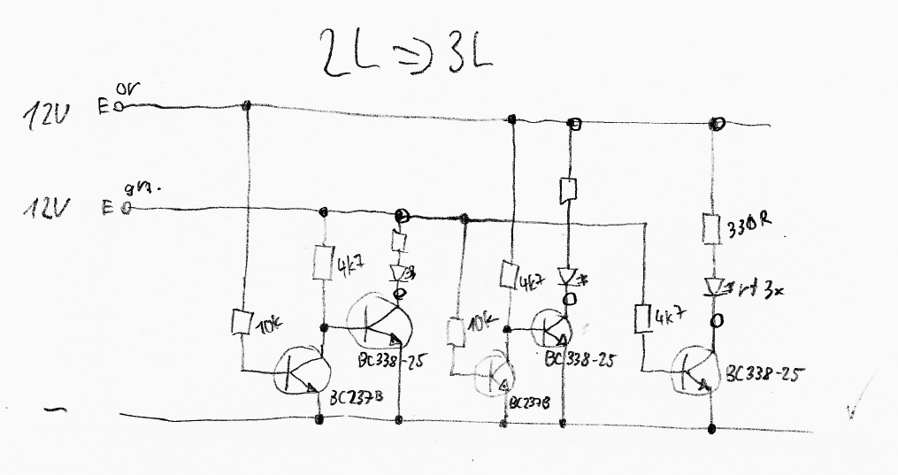

Hallo Foraner,

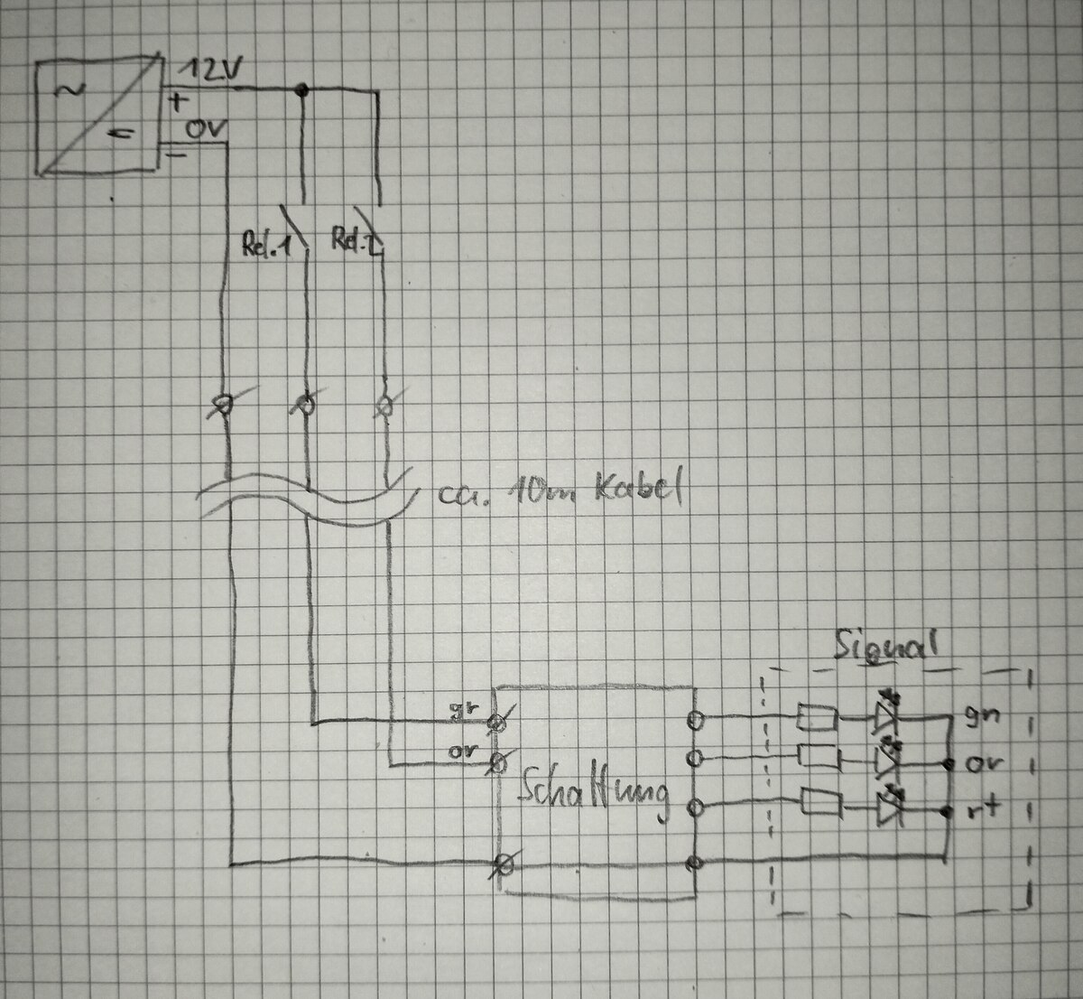

kurz zu den Umständen: 3 LEDs sollen Status Heizzentrale signalisieren:
grün=OK, orange=Pellets nachfüllen, rot=Störung. Wenn beide Leitungen
eingeschaltet, dann nur rot. Dafür sollten 2 Adern plus Minus reichen,
dachte ich mir...

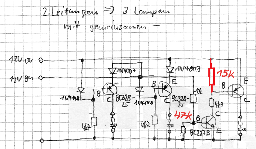

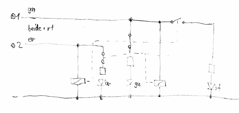

Schaltung0 ist erster Entwurf mit Relais - nie realisiert, gleich zu:

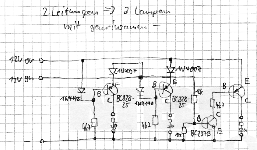

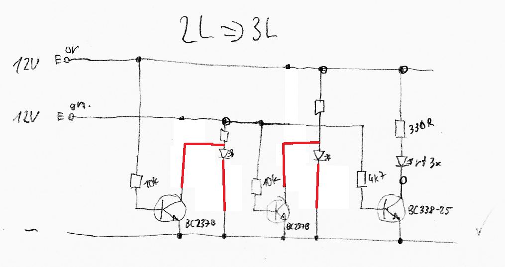

Schaltung1 übergegangen. Funktioniert perfekt. Das neue Signal braucht
aber gemeinsamen Minus, also habe ich

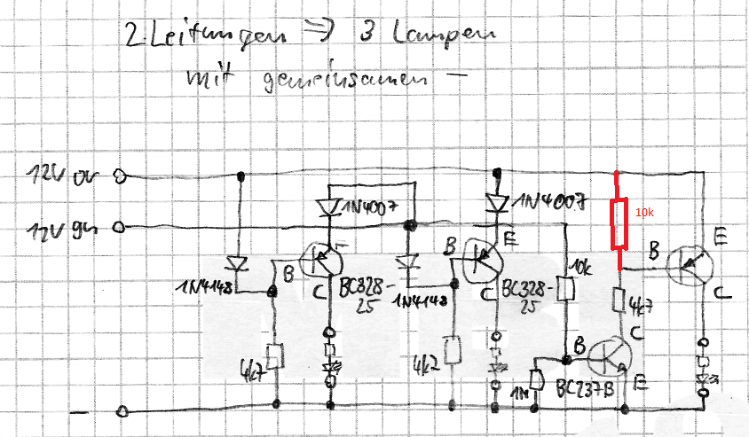

Schaltung2 aufgebaut. Die beiden 1N4007 (zur Entkopplung) und der 1M
habe ich nachträglich zugefügt, weil ich schon auf dem Basteltisch
Probleme hatte. Auch so war der rote Teil (ganz rechts) extrem
empfindlich auf Berührungen. Durch den 1M gings dann - aber draussen
leuchten nun die rote LED auch wenn nur die Orange leuchten soll.
Gibt's eine Standardschaltung für diese Aufgabe, oder was kann ich
verbessern?

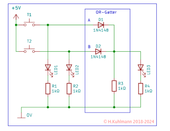

(https://praktische-elektronik.dr-k.de/Praktikum/Analog/DiodenTransistoren/Le-Gatter-mit-Transistoren-und-Dioden.html)

von Heinz (tachyonator)
Vor die Basis des PNP-Transistors noch einen Widerstand auf +, damit
selbiger sicher sperrt, dann sollte die rote Lampe nicht mehr flackern.
von John-eric K. (mockup)
Hallo Christian.
Ich habe mal ein Paar Fragen.
Was stört dich daran, dass gemeinsame Minus hast du doch auch bei
Schaltung 2?
Eventuell hätte ich noch Widerstände nach Minus an der Basis eingefügt,
damit diese sicher abschalten.
Ich empfinde die NPN-Schaltungen als schöner/besser.
> verbessern?
Schaltung 1 sieht für mich erst einmal OK und logisch aus. Was ich mich
nur gefragt hatte ist, ob die Basiswiderstände soweit stimmen.

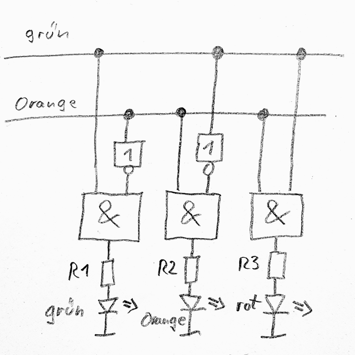

von Thorsten S. (whitejack)

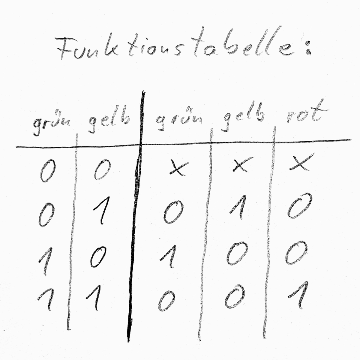

mach mal eine Wahrheitstabelle:
Signal A
Signal B
GN = grün OK
OR = orange (Nachlegen)
RT = rot (Störung)

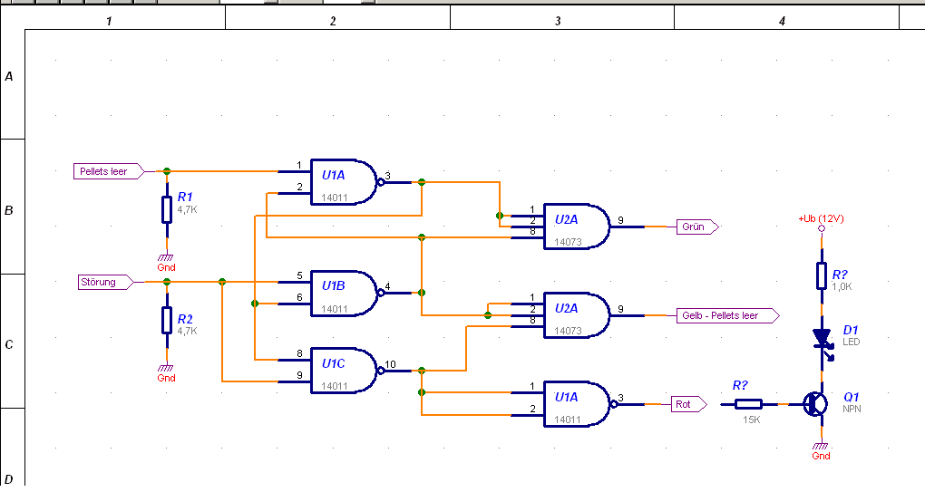

A  B  GN  OR  RT
0  0  aus aus aus
1  0  an  aus aus
0  1  aus an  aus
1  1  aus?aus?an
Irgendwie ist deine Relaisschaltung verwirrend bezüglich rot
https://www.mikrocontroller.net/attachment/660298/Schaltung0.png
Deswegen diese Frage

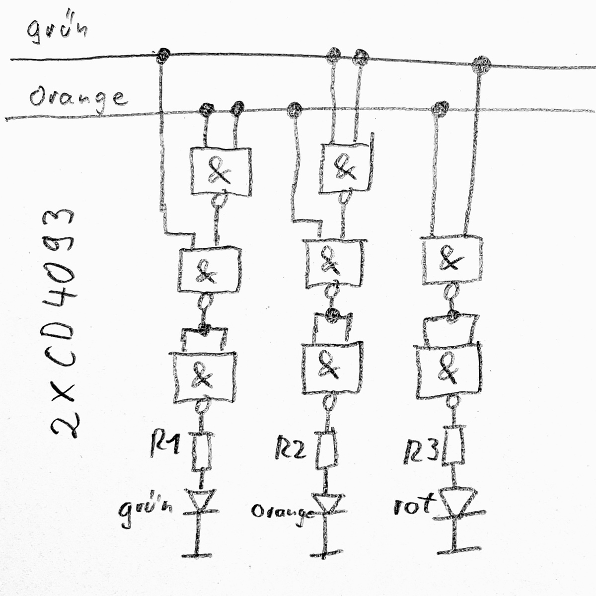

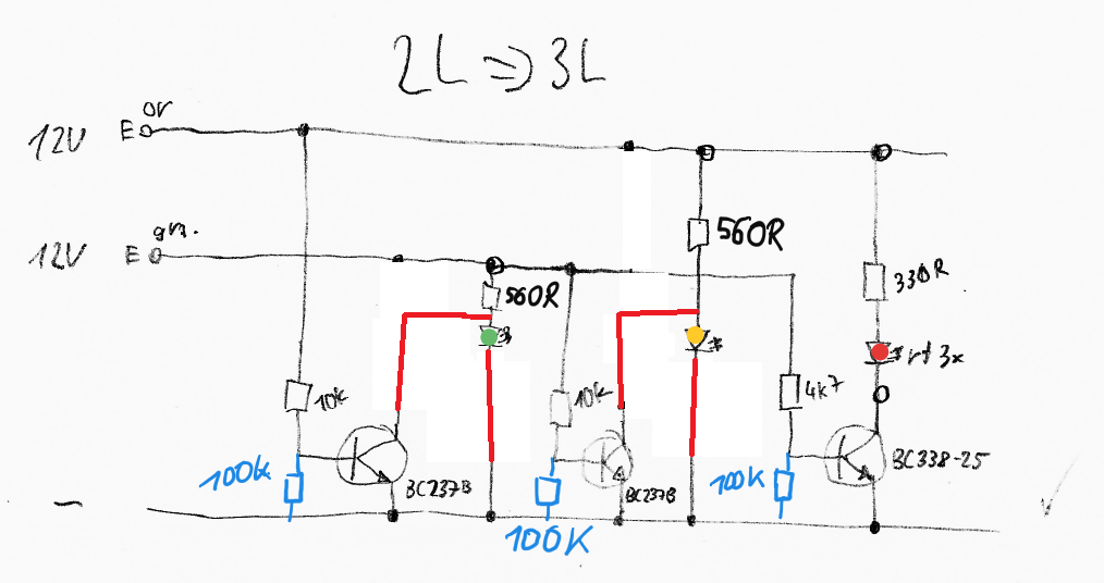

> oder gibt es nur Plus oder Offen?
Im Zweifel kann man an den 3 Basen noch einen 100k Pulldown Widerstand
schalten. Dann funktioniert die Schaltung immer zuverlässig.
Parallel zu den 100k Widerständen kann man noch 470nF Kondensatoren
schalten, um eingfangenes 50 Hz Netzbrummen auf den langen Leitungen zu
eliminieren.

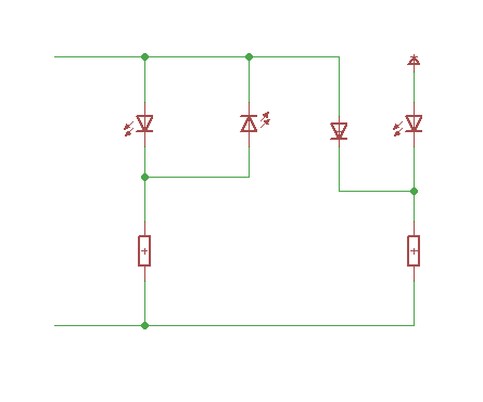

von Pilot P. (klatschnass)
Wenn die Steuerleitungen im ausgeschalteten Zustand auf Masse gelegt
werden, kannst du die LED's mit Vorwiderstand direkt zwischen beide
Steuerleitungen hängen. Die grüne LED sorum, und die orange LED
andersrum.
Dann brauchst du nur für die rote LED ein AND-Gatter.

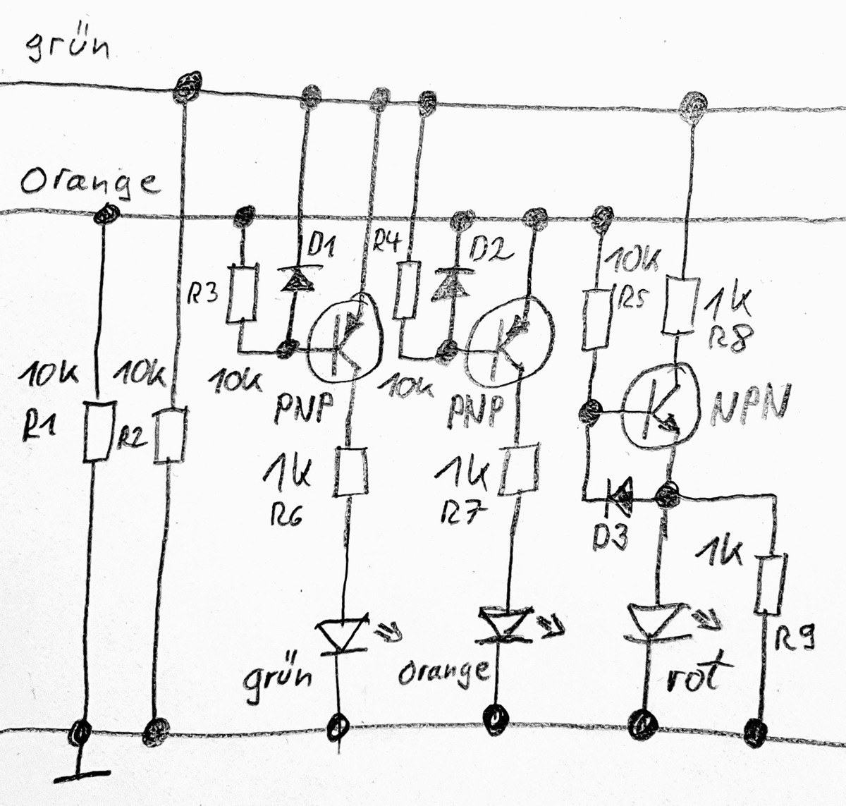

von Christian M. (christian_m280)
Danke für die vielen Vorschläge! Bin grad net zu Hause, kann erst am
Nachmittag wieder ran.
Wollte keine Salamitaktik veranstalten, aber das Problem wird verschärft
durch den Umstand, dass ein nicht auf 12V geschalteter Ausgang offen
ist, das heisst, es können Leckströme durch die Dioden in die Basis des
jeweiligen anderen Transistors fliessen. Daher werde ich mal den
Vorschlag mit dem 10k ausprobieren.
Gruss Chregu
von Thomas S. (Firma: Chipwerkstatt) (tom_63)
Hier mal der Link: https://de.wikipedia.org/wiki/1-aus-n-Decoder
Die Schaltungen oben gehen an jeder Logig vorbei.
Es gibt in der C-Mos Reihe ein paar 1ausN Gatter. Es sollte aber auch
EIN HEF400 reichen. Dieser hat 2 Nand, und ein en Inverter unter der
Haube.
Etwas mit Dioden stricken, und an der Kante von Logig-Pegel zu nähen,
ist doch Gogolores. Dafür gibt es die Standard-Gatter. Oder man nimmt
ein Gal, und brennt da die benötigte Logig rein.

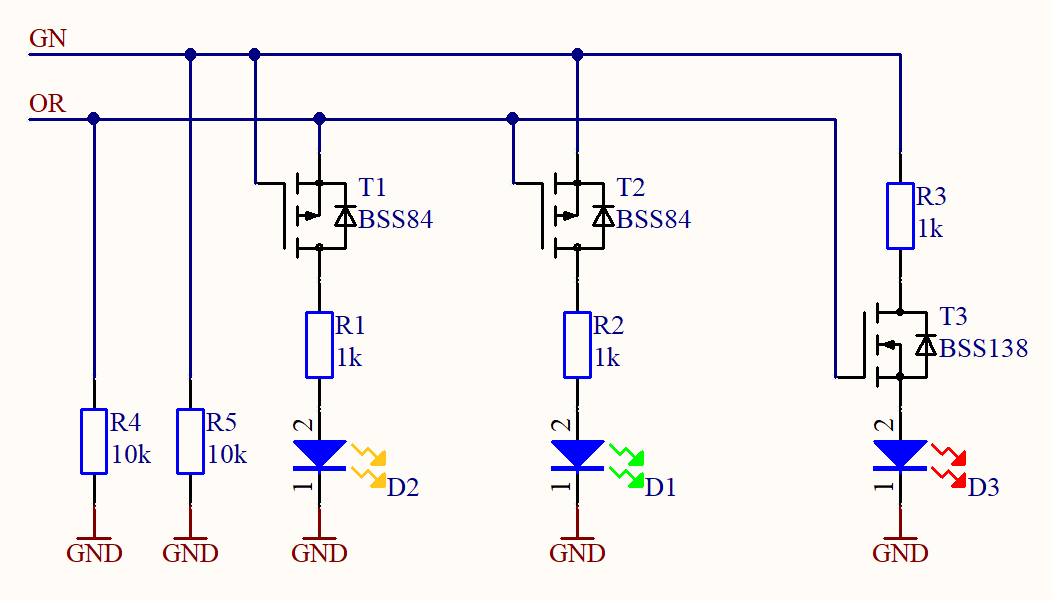

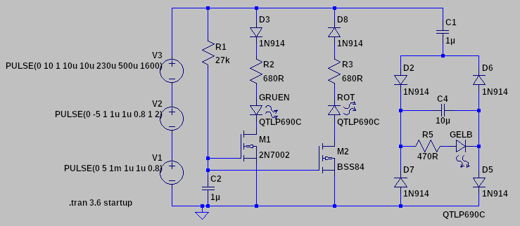

Hier noch ein Vorschlag mit MOSFETs.
Die LEDs würde ich nicht so heizen, 1k Vorwiderstand sollte bei 12V hell
genug sein.

von R. L. (Gast)
die Schaltung ist für 2 Ausgänge und +.
für 2 Ausgänge und Masse musst du die Dioden umdrehen.
das Problem gab es schonmal
Beitrag "Zu wenige Pins"

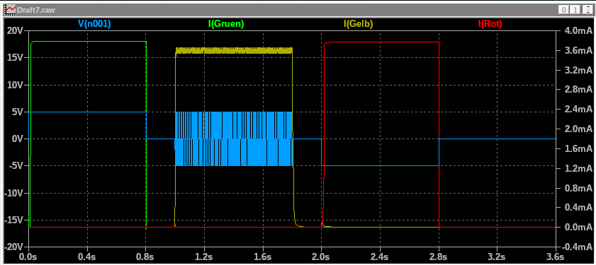

An das Signal für eine Duo-LED, also (plus | minus | 100Hz), kann man
auch 3 LEDs dran hängen. Man braucht auch nur 2 Leitungen. Wenn man
2.4kHz statt 100Hz erzeugt, kann man damit auch einen Buzzer betreiben.
Hier kann man sich auch aussuchen, ob der bei gelb oder rot Krach
schlagen soll.
von Enrico E. (pussy_brauser)
Jetzt müssen nur noch antiparallele Dioden zwischen Gate und Source
geschaltet werden, damit die Reverse Spannung von den MOSFETs nicht

Genau!
Karl B. schrieb:
> Woher beziehst Du die einzelnen Signal-Spannungen?
Kommen von der SPS, Relais. Sind dann offen oder geschlossen.
Wenn orange Spannung hat, scheint der grüne Eingang seeehr Empfindlich
zu sein. Ist ja auch kein Wunder, sind doch hier zwei Transistor
hintereinandergeschaltet - beide in ca. 5facher Sättigung. Mit 47k beim
NPN bzw. 15k beim PNP zwischen B-E hat sich das Problem entschärft.
Allgemein? Die PNPs haben auch ihre Berechtigung!
Gruss Chregu
von Peter D. (peda)
> überschritten wird.
Bestimmt nicht, bei nur 0,7V sperren die FETs für immer.
Erlaubte +/-20V sollten bei +12V ja bequem reichen.
In stark gestörter Umgebung kann man aber 2 Transzorbs (SMBJ12A) zu R4,
R5 parallel schalten.
von Karl B. (gustav)
Was heißt das. Liegt da eine Spannung an oder nicht.
Nur durch geöffnete oder geschlossene Kontakte kannst Du nichts
schalten.
Da muss irgendwo noch eine Spannungsquelle vorhanden sein.
Tu mir und anderen einen Gefallen und zeichne ein vollständiges
Schaltbild.
Mit Quelle und Senke. Wo fließt was.
ciao
gustav
Karl B. schrieb:
> Schaltbild
Nächste Version...
Gruss Chregu
Danke.
Und wo liegt das eigentliche Problem?
Stellung Störung erkennen und an nur eine LED ausgeben?
ciao
gustav
> zu sein.
Es funktioniert(e) nicht 100% zuverlässig! Ich denke, die offenen
Eingänge sind dazu nicht gerade dienlich...
Uiuiui, ich brauche dann bei
https://www.mikrocontroller.net/attachment/660365/IMG_20250206_182043.jpg
unbedingt Pull-Down-Widerstände!
Gruss Chregu
Das stimmt natürlich. Trotzdem lasse ich die Transistorlösung noch nicht
fallen.
> Nächste Version...
Wenn man sowieso drei Transistoren benötigt, dann braucht man nicht
unbedingt noch einen extra BCD Decoder mit eigener Versorgungsspannung
einzusetzen.
R9 parallel zur roten LED ist deshalb nötig, weil sonst 12V durch die
orangene Leitung über R3 und D1 eine positive Spannung auf die grüne
Leitung übertragen wird und die rote LED dadurch leicht glimmen könnte.

von Peter D. (peda)
Aber auch über R5 und die BE-Diode von T3.
Eine UND-Verknüpfung mit BJTs ist daher recht knifflig zu
dimensionieren.
Daher nehme ich für Logik lieber FETs, weil die keinen Basisstrom
durchreichen und das Signal nicht belasten.
> dimensionieren.
Der TO soll mal ein Logik-Diagramm machen.
Was ändert sich am Eingang.
So wie ich das sehe, sind nur zwei Relais dafür zuständig.
Aber TO will in einer "Logikschaltung" drei LEDs verschiedene Zustände
zuordnen.
Unter anderem dem Zustand Störung.
Und das klappt offenbar nicht richtig.
Das Logik-Diagramm (Funktionstabelle) kann man schon fast selbst machen,
nur mit dem Unterschied, dass die Eingänge bei Lowsignal offen sind.
Man kann sogar eine richtige Aufgabenstellung daraus formulieren:
Gegeben: Funktionstabelle
Gesucht:
1. KV-Diagramm
2. Minimierte schaltalgebraische Formel
3. Minimierte Schaltung

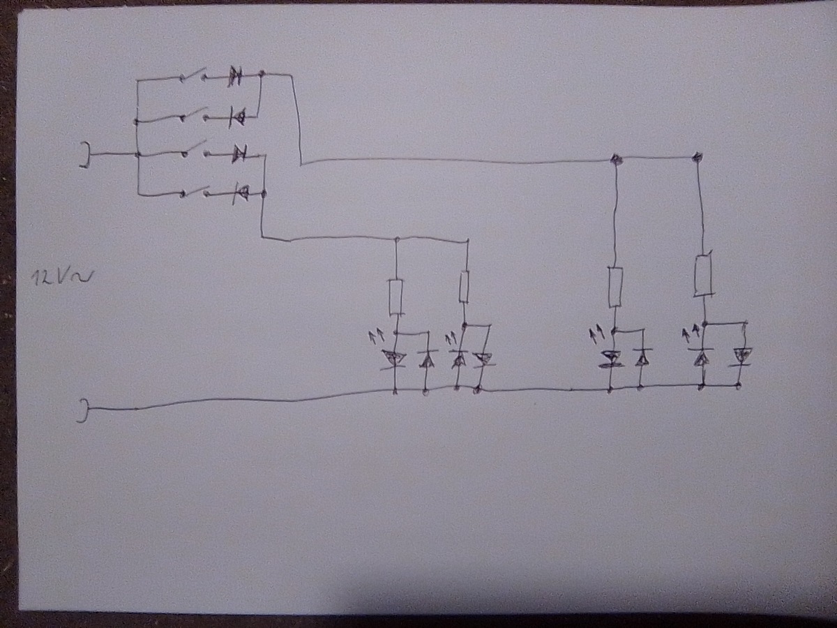

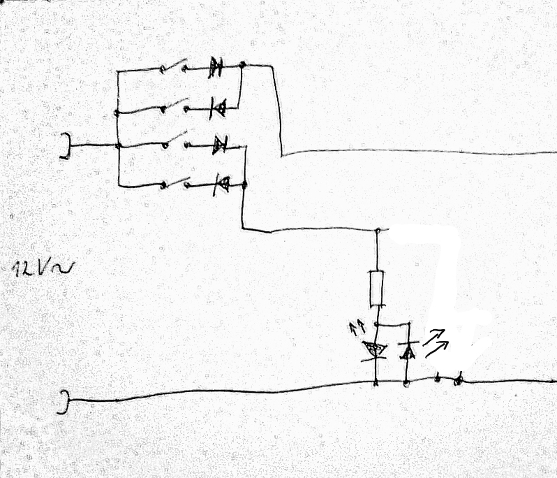

von Günter L. (Firma: Privat) (guenter_l)
So können sogar 4 LED-Signale über zwei Leitungen
übertragen werden.
von Axel R. (axlr)
man könnte sich noch die niedrige Flussspannung der roten LED zunutze
machen und die beiden anderen LEDs damit zu ausgehen "zwingen". Nur als
Anstz.
Ich würde da jezt an der bestehenden Schaltung nichts mehr änern. Evtl.
noch einen 100R in die Leitung und einen 1µF jweils gegen GND. UNd das
> übertragen werden.
Durch antiparallel geschaltete LEDs entfallen sogar noch die
Schutzdioden.
Aber Christian wollte ja, dass alle LEDs mit ihrer Kathode an GND
geschaltet werden.
So mache ich die Signalisierung hier im Haus auch, genauso. Als
Versorgung einfach 8V AC aus dem Klingeltrafor - fertig - läuft seit
knapp neun Jahren ohne Ausfall.
F. schrieb:
> Modern ist eine softwarebasierte Lösung.
Ja, aber dafür muss man erst einmal programmieren können. Hier eine
klassische TTL-basierte Lösung.
Ich werfe mal meine Schaltung hier rein.
Ich denke, dass die von den Logig-Pegeln her 'sauber' ist.
Die Ausgang-Treiber könnte man je anpassen. Ein Beispiel mit einem NPN
habe ich mal dazu. Wobei, wenn der TO einen Signalturm verwendet, müsste
man 'High-Side' Switching machen, da hier eine gemeinsame Masse ist. Das
ist aber auch nicht das Problem.
Funktionieren tut mein Teil.

Die erst mal eine Betriebsspannung bekommen müsste.
> Mit 47k beim NPN bzw. 15k beim PNP zwischen B-E hat sich das Problem
> entschärft.
Mit zwei 10k Widerständen nimmt die Empfindlichkeit noch weiter ab, ohne
dass die Funktion beeinträchtigt wird.
> In diesem Fall hätte ich aber wirklich keine anderen Vorschläge
> gebraucht, sondern wirklich nur das Ursprungsproblem gelöst.
Bedeutet das, dass deine Schaltung nach der Überarbeitung jetzt so
aussieht (47k und 15k)?
Genau. Und läuft jetzt so im Feld.
Gruss Chregu
Nächste Idee. So ist auch F. zufriedengestellt...
Gruss Chregu

von Route_66 H. (route_66)
Hallo!
Warum können nicht ganz einfach die zwei Relais über Spannungsteiler
eine Steuerspannung (-strom) bereitstellen und für die Anzeige sowas wie
den LM3914?
Da könnten sogar 10 verschiedene Zustände mit ganz wenig Hardwareaufwand
angezeigt werden!
von Michael B. (laberkopp)
Route_66 H. schrieb:
> und für die Anzeige sowas wie den LM3914?
Der kommt ohne Versorgungsspannung aus oder wie meinst du wird es
leuchten ?
Zudem taugt er nicht für LED mit gemeinsamer Kathode.
Hallo Laberkopp (Name ist sehr präzise gewählt)!
Laut Schaltplan sind drei Leitungen vorhanden.
Es geht um 3 einzelne LEDs in Form einer Ampel (siehe Bild vom06.02.25)
https://www.mikrocontroller.net/attachment/660301/WhatsApp_Image_2025-02-03_at_11.01.26.jpeg
Da ist es egal, ob gemeinsame Anschlüsse vorhanden oder notwendig sind!
Labere nur weiterhin Mist.

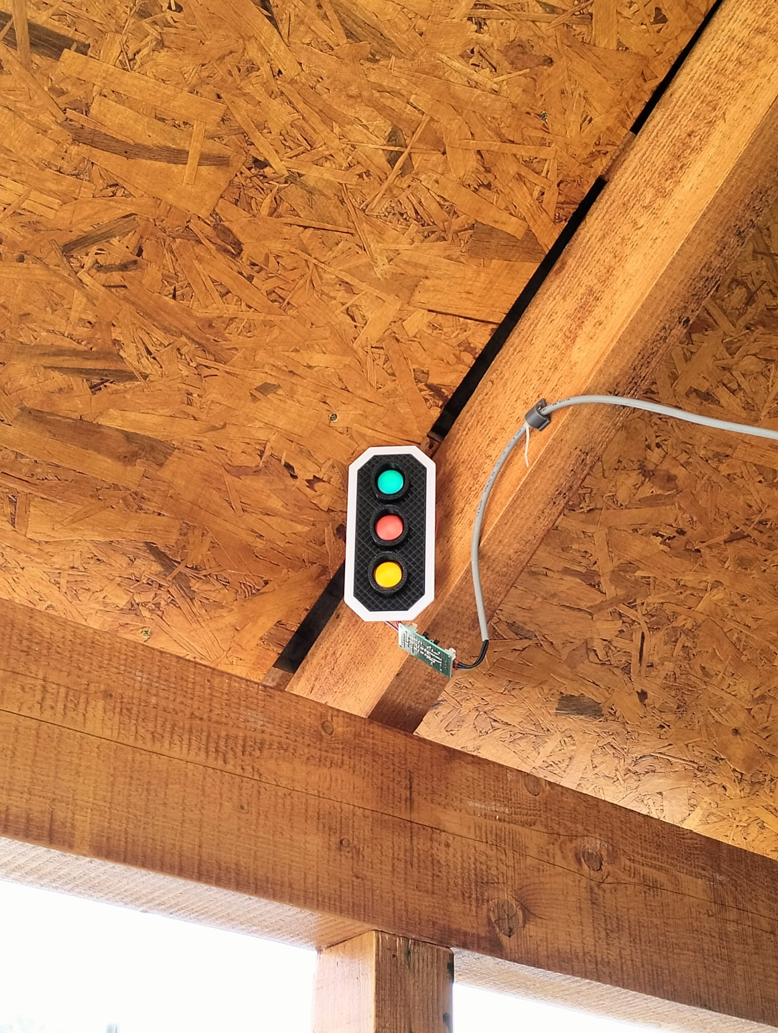

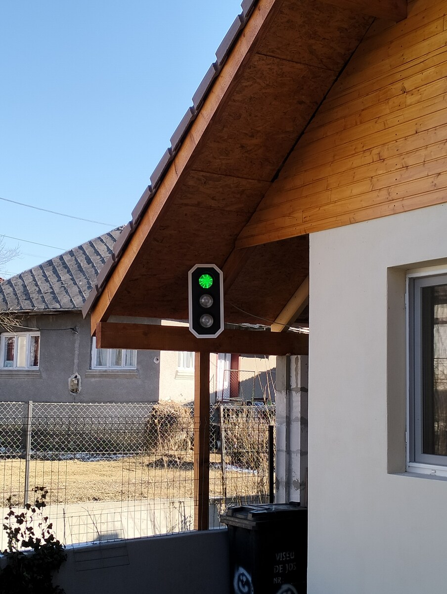

Das grosse Signal ist jetzt montiert!
Gruss Chregu

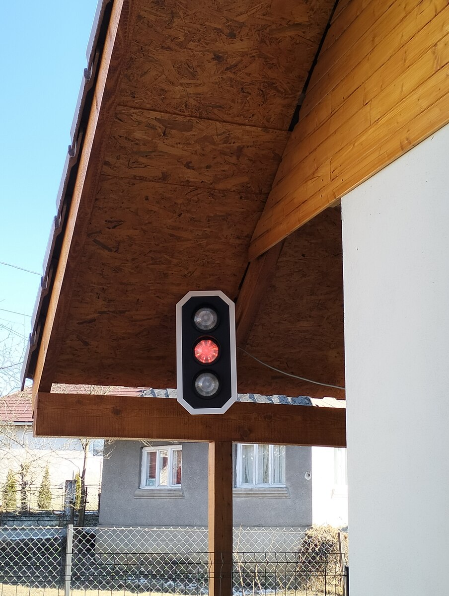

von Achim M. (minifloat)
Kannst du die Farben noch tauschen? So wie jetzt ist es eine komische
Ampel...
mfg mf
Ist ja auch keine Ampel, ich schrieb immer "Signal"! ;-) Nach schweizer
Vorbild: https://de.m.wikipedia.org/wiki/Signalsystem_L
Obwohl ich die Wikipedia inzwischen meide wegen Zensur und Propaganda.
Gruss Chregu
> Nach schweizer Vorbild
Dankeschön
