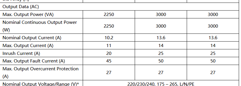

ich würde gerne folgenden Mikrowechselrichter kaufen.
TSUN TSOL MS3000.
Was sich mir nicht ganz erschliesst ist, warum auf Seite 18 der
Anleitung angegeben wird, dass man ein Kabel mit 4mm2 Querschnitt
anschliessen muss.
Es werden maximal 3'000 Watt ausgegeben. Das wären doch ca 13A.
Normal reichen doch im Haus für 13A abgesicherte Leitungen auch 1,5mm2
Querschnitte.
Übersehe ich hier etwas?
Link zu Anleitung:
https://stegbackdotcomcdn.b-cdn.net/root/storage/media/2025_01_03/1735897843-0.pdf
Danke für eure Hilfe.

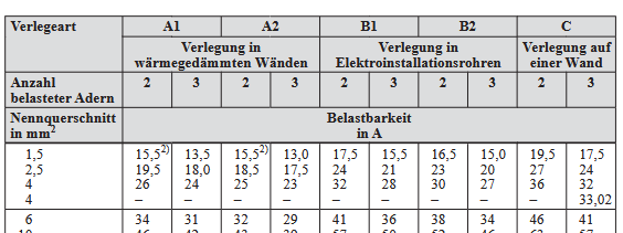

von Walta S. (walta)
4-6 Quadrat ist in dem Bereich üblich. Hat was mit Spannungsabfall und
Verlegeart zu tun.
Leiterquerschnitt und Absicherung ist ein bischen mehr als nur
„Normalerweise wird …)

Hinzu kommt, das die zulässige Strombelastung auch abhängig von der
Verlegeart bestimmt wird. Bspw. liegt um das Kabel Dämmstoff, heizt sich
die Anordnung eben schon bei geringen Strom gut auf. Siehe auch
Beitrag "Re: Absicherung 1,5cm2 mit 13A oder 16A neue Norm?"
Anhang aus
https://www.vde-verlag.de/buecher/leseprobe/9783800746910_PROBE_01.pdf
Und in der Anlagenbeschreibung steht ein anderer Maximalstrom der bei
der Projektierung zu beachtende ist, nicht 13 A, da sollte man eher die
27 A vom Überstromschutz verwenden. Der Auszug MaxStrom.png stammt aus
der von dir angegebenen Anleitung.

Und zum Vergleich: bei meinem uralten SMA TL5000 steht in der Anleitung
"maximaler Ausgangsstrom im Fehlerfall 34A". Der "normale" maximale
Ausgangsstrom 22A.
Da wähle ich doch lieber die sichere Seite mit einer Leitung die auch
mal länger 34A aushalten kann?

Wichtig sind Verlegeart, Häufung, Abschaltbedingungen.
Wenn der Wechselrichter die Leitung zur Kühlung brauchen sollte, dann
steht das hoffentlich in der Anleitung.

Sorry, aber die ersten beiden Punkte fallen bei einem dauerhaft 13A
liefernden WR unter die Kategorie "ich hab da mal was gehört" Die 13A
kriegst Du mit 1,5mm² abgedeckt.
