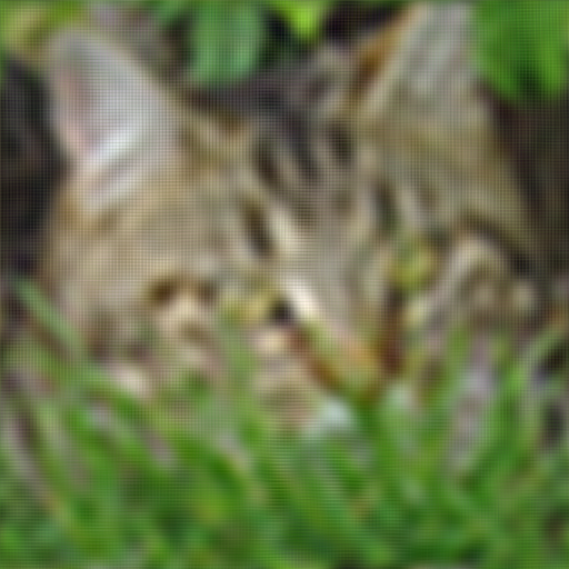

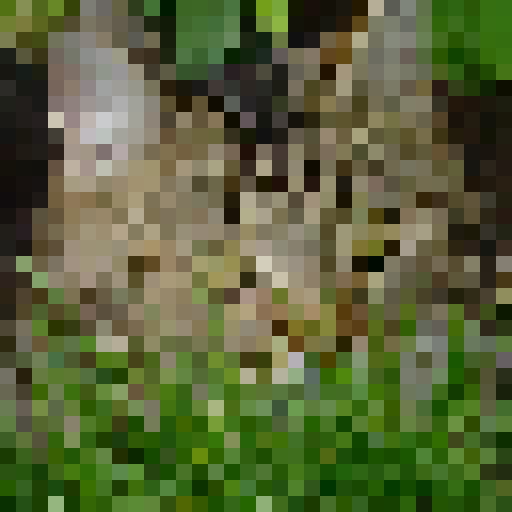

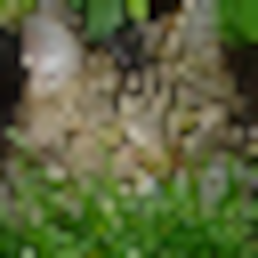

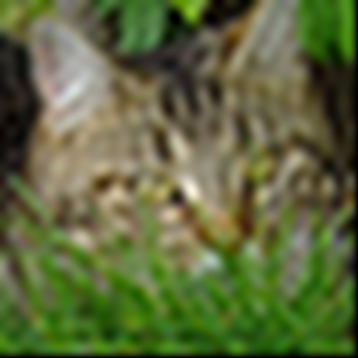

Ich habe mit ein paar Python Skripten mal etwas ausprobiert, um zu sehen, wie gut diese geeignet sind, um ein Bild mit zunehmender Auflösung zu übertragen, und ob die Unschärfe dabei auch gut aussieht. Ich habe einen FFT shift direkt auf die Matrizen angewendet, in der Mitte ein Rechteck, Kreis, oder Rhombus ausgeschnitten, und dann mit der Inversen Matrix Multipliziert.
Hadamard Pixelliert das Bild, und man sieht am Wenigsten mit der Transformation.
Fourier sieht, wie zu erwarten, am besten aus.
Dreiecksfunktion hat ein paar Streifen drin, sieht aber eigentlich auch sehr gut aus. Muss ich definitiv genauer anschauen, die kann ich sicher so skalieren, dass ich nur Integer in der Matrize und der Inversen habe.
Im Anhang noch die Skripte und ein paar Testbilder zum Vergleich. Das s<nummer> gibt die Anzahl Samples an, die genutzt wurden.

Noch ein weiterer Vergleich. Bei Interlacing für progressives Laden wird ja jedes n-te Pixel verwendet. Also habe ich mal 32x32 Pixel vom Bild oben genommen, und wieder auf 512 Pixel vergrössert. Beim vergrössern, einmal nearest (Pixelliert), und einmal Kubisch.
Ich würde sagen, besser als Hadamard, aber weniger gut als die anderen DFTs.
