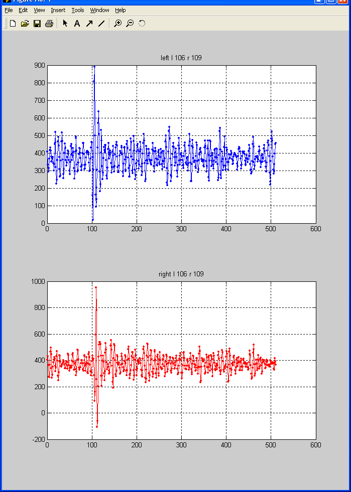

Ich habe die Hadamard Transformation nochmal angewandt um mit einer
Soundkarte ein Mikrophon zu orten. Hatte Hagen schon so gemacht, klappt
gut bis in den cm-Bereich.
Die beiden Lautsprecher senden jeweils eine MLS. Das Mic nimmt beide
Signale auf und ich bestimme mit Hadamard die Impulsantwort der beiden
Kanäle. Im angehängten Bild sieht man die beiden Impulsantworten. Aus
den Maxima der Impulsantworten und der Geometrie der Anordnung läßt sich
die Position des Mic berechnen.
Ich verwende MLS der Länge 511 Abtastwerte. Vor dem Senden filtere ich
die noch mit einem Hochpaß von ca. 5kHz Grenzfrequenz damit's in der
Wohnung nicht so laut wird ;-) . Das Empfangssignal muß für beide MLS
vorsortiert werden, wie Hagen das schon gesagt hatte. Dann geht es durch
eine FHT (fast hadamard transformation) und dann muß noch mit einer
Matrix nachmultipliziert werden. Heraus kommen letztlich die
Impulsantworten der beiden Kanäle. Die Herleitung der Vorsortierung und
der Nachmultiplikation ist extrem speicheraufwendig, bei 511er Länge war
bei meinem Rechner Schluß. Wg. SNR und Robustheit der Ortung sind aber
längere MLS wünschenswert. Das SNR ist nicht so berauschend, das Mic hat
auch eine zweifelhafte Qualität und eine ungünstige Richteigenschaft.
Ich schreibe das hier, weil ich das für ein extrem interessantes
Verfahren zur Positionsbestimmung halte. Es ist in der Durchführung
nicht aufwendig und liefert gute stabile Ergebnisse.
Damit kann man interessantes Zeug basteln, gibt vllt. auch nen gutes
Thema für ne Bachelor-/Master Arbeit ab.

Detlef _a schrieb:
> ... und dann muß noch mit einer
> Matrix nachmultipliziert werden...
Hallo, Detlef,
freut mich, dass das Verfahren bei Dir jetzt klappt :-). Aber was für
eine Matrix meinst Du? Die Permutationsmatrix zum Umordnen des
Ergebnisvektors? Das ist doch auch nur eine Permutation und lässt sich
sequentiell (nicht als Matrixmultiplikation) bequem ausführen.
Sendest Du auf beiden Kanälen diesselbe MLS?
Ich verwende das Verfahren bisher mit nur einem Kanal als einfachen
Entfernungsmesser/ Hinderniswarner für ein Asuro-artiges Fahrzeug.

Ja, der Ergebnisvektor muss bei mir nochmal mit einer Matrix
multipliziert werden. Ich habe probiert, das auch auf eine Permutation
der Vektorelemente zurückzuführen, das ist mir allerdings trotz
allerschärfster Bemühungen nicht gelungen.
Details, entsprechend obigem Matlab script:
Ich berechne die Impulsantwort hr aus der Messung y mit folgender
Formel:
hr=inv(MDnn)*P2*S2*H*S1*P1*y
Das
S2*H*S1*P1*y
ist dabei kein Problem: P1 ist eine Permutation der Elemente von y, S1
wie auch S2 ist nichts Wesentliches, H ist die Fast Hadamard
Transformation.
inv(MDnn)*P2 hat es aber in sich. P2 berechnet sich so:
bla=N *P1.';
P2=(G*inv(bla)).';
N ist die Matrix der rotierten MLS Folgen, P1 ist die schon bekannte
Permutation der Eingangselemente. Aber was ist dann P1.', die inverse
Permutation wäre inv(P1) ???
G ist die Hadmard Transformation ohne die erste Spalte und die erste
Zeile, aber was ist P2=(G*inv(bla)).'? Und dann kommt noch inv(MDnn),
das ist die inverse der Matrix der rotierten Autokorrelationsfkt.., wie
krieg ich die denn aufgelöst?
P2 sieht auch komisch aus, hat paar +/-1 und positive und negative
Kehrwerte von Zweierpotenzen. Riecht nach Vereinfachbarkeit, ist meinem
Intellekt allerdings nicht gelungen :-/ .
Nein, zwei verschiedene. Dann kann ich für beide Kanäle die
Impulsantwort getrennt berechnen und die Entfernung zu BEIDEN
Lautsprechern berechnen, i.e. eine Ortung in der Ebene machen.

von Detlef _. (detlef_a)
jetzt gehts' bei mir auch, ich bekomme für die Berechnung einfache
Permutationen, keine Matrizen mehr. Bei dem Borish-paper von oben gibt
es Klippen, der Algo funktioniert unten gewissen Startbedingungen der
MLS nicht, das hat mich zwei Tage Nachdenken gekostet :-)))).
Die wesentlichen Dinge habe ich zur geneigten Ansicht als Matlab-File
angehängt. Das script ist meine Baustelle, das ist weder schön noch
sauber, gerne aber Nachfrage wenn Interesse besteht.
Mein Speicherausbau schafft es für dieses script bis zu MLS der Länge
511, mein Ziel sind Ortungen mit MLS der Länge 2^17-1, dazu müßte ich ~
8*2^34 Byte Speicher für eine Matrix haben, das klappt so nicht ;-))),
deswegen werde ich das entweder in Matlab oder C so umbauen, dass ich
die Permutationen für 2^17-1 berechnen kann.
>>>ich erlaube mir mal, mich hier einzuklinken :-)
Das ist öffentlich, hier kann jeder was sagen ;-)
>>>>Habe einiges schon gemacht,
unter anderem Fouriertransformation auch angewandt, aber die Ergebnisse
haben nicht sehr überzeugt.
been there, done that, geht super. Theoretisch einfacher als Hadamard,
dafür rechenaufwendiger, man muss multiplizieren, das geht bei Hadamard
ohne.
>>>Damit wir uns recht verstehen: mit der MLS meint ihr eine PRBS Sequenz
maximaler Länge, ja? Maximum Length Sequence ist mir da ein Begriff.
Wenn ihr was anderes meint wäre ich an einer Erklärung interessiert ;-)
MLS steht für Maximum Length Sequence, das ist eine PRBS (pseudo random
binary sequence?) maximaler Länge, für n taps 2^n-1. Die Funktion prnum
in angehängtem script liefert die Dir für gegebene Bitlänge.
>>>>Mir stellt sich jetzt die Frage, wie man die MLS auf den Lautsprecher
ausgibt? @Detlef, wie hast du das gemacht.
Die PRBS sind Nullen und Einsen. Die lügst Du zu -1/+1 um, das macht der
Algo von Borish mehrmals, so werden die in ein physikalisches
Rechtecksignal mutiert, das gebe ich einfach aus, hört sich an wie
Rauschen, synchron nehme ich das Mic Signal auf. Ich mach das in Matlab,
Du kannst aber auch ein .wav File erzeugen und mit beliebigem Programm
ausgeben/einlesen. Für die 131071 samples PRBS peile ich 96kHz
samplefrequnz an, sodass die in einer gutes Sekunde durch sind.
>>Daher kommt wahrscheinlich das "inv" in  Deiner Rückpermutation.
Das "inv" habe verstanden, Borish erkärt das auch: Die MLS haben eine
Autokorrelation mit peak bei 2^n-1, der Rest ist -1 . Das ist kein
Dirac, und das inv kann das kompensieren. Für DC-freie Signale großer
Länge spielt das aber keine Rolle, das kann man weglassen, untersuche
ich in angehängtem script auch, wie sich das unterscheidet.
Yo, Hadamard geht, schönes Erfolgserlebnis.
math rulez! :-))))
Cheers
Detlef
