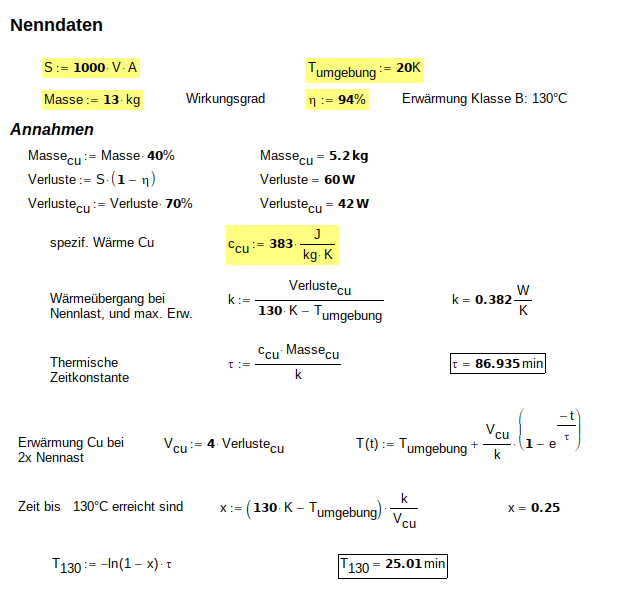

von Giovanni (sqrt_minus_eins)
Unabhängig von der Frage ob die Anwendung sinnvoll ist.
Bei doppelter Leistung steigen die Cu-Verluste um den Faktor 4. Soweit
ich verstanden habe, ist der Trafo im Normalfall eher unbelastet. D.h.
die Überlast geht von einem "kalten" Trafo aus.
Die Fe-Verluste werden bei Überlast eher sinken.
Die Spannung wird sich durch die Trafo-Impedanz (einige %) auch ändern.
Man könnte jetzt die Cu-Masse+Erwärmung abschätzen und dann hochrechnen
und schauen ob die Erwärmung innerhalb der Isolationsklasse liegt.
Klasse F wäre dann 155°C.
Die Alterung aber wird auch durch die thermischen Zyklen bestimmt.
Häufig kalt-warm ist eher schlechter als konstante Temperatur.
Vermutung aus der Distanz: einige Minuten sollten möglich sein (keine
Haftung).
Vielleicht ein Bild vom Typenschild?
einfache Abschätzung.
Nur Masse mit Cu und Verlusten; Wärmeabgabe an Umgebung mit 20°C linear.
Mein altes Programm kennt keine °C nur K. Ist egal, da wir ohnehin nur
über Differenzen reden.
==> es steht da 25 min. Ich hätte kein Problem damit das Möbel einige
Minuten 2-fach zu überlasten (aus kaltem Zustand).
Ich hoffe es stimmt? Eure Antworten werden es zeigen (oder auch nicht).
von H. H. (Gast)
Du hast da ziemlich viel Kupfer auf dem Trafo. Gängige 1kVA Steuertrafos
haben eher die Hälfte drauf.
Und man sollte die Wärmeleitung innerhalb der Wicklung nicht
überschätzen.
Daher die von mir erwähnten 5min.

Genau. Beispielhaft:
https://www.walcher.com/p/jt1/ mit 1000VA
- Leerlaufverlust: 33W
- Kurzschlussspannung: 3,5%
- damit Kupferverlust: grob 35W (3,5% * 1000VA)
Bei Überlastung auf 2kVA:
- ca. 35W*4 = 140W Kupferverluste, bzw. 105W mehr als laut Spezifikation
- mit 3kg Kupfer, 380 J/(kg*K) und 240 Sekunden wären das 30 Grad
Erwärmung fürs Kupfer gegenüber Leerlauf
- wieviel davon direkt in die 10kg Eisen geht ist kniffliger, da ist ja
noch der Kunststoff-Wickelkörper dazwischen
Wenn man mal von 40°C Umgebung und 115°C Isolierstoffklasse ausgeht haut
das mit 4 Minuten grade noch gesichert hin. (die Hälfte der Nennverluste
fällt ja auch im Leerlauf an, die Wärmeabgabe durch Konvektion steigt
mit der Temperatur aber stärker als linear an)
Praktisch wird ein Markentrafo zumindest noch etwas Reserve haben und
das Eisen nimmt sicher auch noch einen Teil der Wärme auf. Könnte grob
auf 10 Minuten rauslaufen. Sollte aber mit Temperaturmessungen abgeklärt
werden.
Nach der 200% Belastung dann halt ca. die 5-fache Zeit im Leerlauf. Soll
ja nicht nur auf die Temperatur bei Nennlast abkühlen sondern annähernd
auf die bei Leerlauf.
