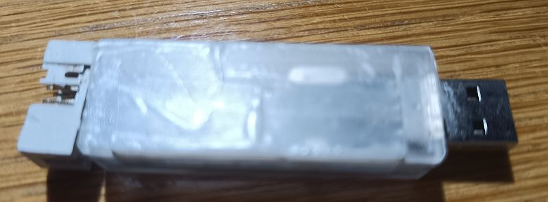

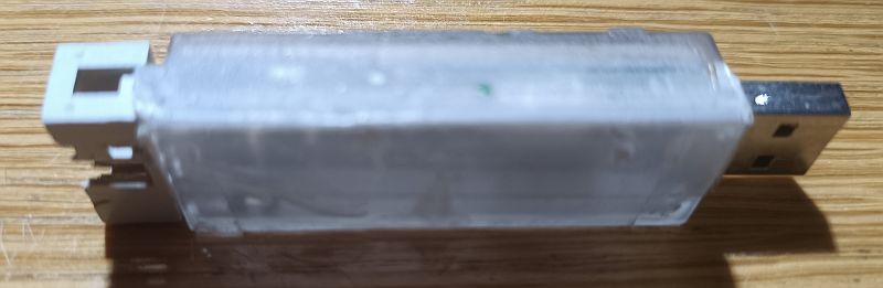

was gerade läuft ist
Loaded partfile: C:\Program Files
(x86)\Atmel\AVRstudio_4_18_sp3\PartDescriptionFiles\
somit läuft auch der Nachbau USB Stick AVR-ISP Mk2 im XP Mode der hier
im Forum von bene erstellt wurde wo ich mithalf.
ist ewig her, hatte ich gerade gebaut (vor Jahren) auch schon hier
gezeigt
