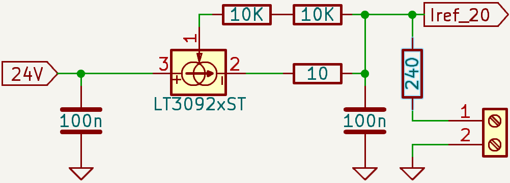

Mein erster Versuch war eine Konstantstromquelle mit LM317 - die ist
allerdings nicht brauchbar:
  - Einerseits reagiert sie nicht hinreichend linear auf das
Einstellpoti. Selbst mit 16 Gang Trimmer schafft man es kaum 20 +-0,02mA
einzustellen weil der LM317 erst eine Weile nur sehr träge auf das Poti
reagiert und dann plötzlich einen deutlichen Sprung macht.
  - Und der Wert verstellt sich auch zu stark von selbst obwohl die
Umgebungsbedingungen wie Temperatur und Eingangsspannung recht konstant
sind.
Am liebsten wäre mir ein fertiger IC der mit wenigen externen
Komponenten und ohne manuellen Justierbedarf direkt 20mA (oder etwas
festes im Bereich 10 bis 20mA) ausgibt.
Abgesehen von der gewünschten Präzision sind die Rahmenbedingungen
unspektakulär:
  - Temperatur ist immer etwa Raumtemperatur.
  - Versorgungsspannung ist konstant 24V (bzw. alternativ könnte auch
eine geringere Spannung zur Verfügung gestellt werden).
  - Der Lastwiderstand im Messkreis beträgt ca. 240 Ohm (der schwankt
aber leicht weswegen nicht einfach mit einer Referenzspannungsquelle
kalibriert werden kann).
  - Preis spielt nur eine sehr untergeordnete Rolle - wird nur 1x
benötigt.
Bei den meisten Sachen die ich über Google gefunden habe geht es um LED
Treiber und ähnliches wo die Präzision keine große Rolle spielt.
Christian

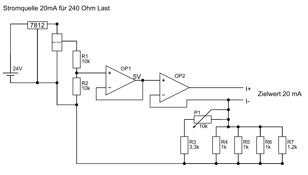

von Arno R. (arnor)
LT3092 o.ä.
oder OPV + Refernzspannungsquelle

Ja, mit einem OPV und einer Referenzspannungsquelle sowie passenden
Präzisionswiderständen sollte das kein Problem sein. Bei der hohen
geforderten Präzision würde ich aber eher einen Stufenschalter statt
eines Potis verwenden.
von Rainer W. (rawi)
Christian K. schrieb:
> hat jemand eine Idee für eine Referenzstromquelle mit 20mA +-0,1%?
Hört sich nach 12 Bit DAC, stabiler Referenzspannung und einem
Präzisionswiderstand mit Offset-stabilem OPV an. Oder willst du jedes
mal am Spindeltrimmer rumhantieren?

von Christian K. (christian_knuell)
Arno R. schrieb:
> LT3092 o.ä.
LT3092 scheint das zu sein was ich suche.
3 Anschlüsse... 2 Widerstände... 6€... hübsch...
"Initial Set Pin Current Accuracy: 1%" interpretiere ich momentan so
dass das die Grundgenauigkeit ist die erreicht wird wenn das Verhältnis
R_SET : R_OUT den berechneten Sollwerten entspricht und man das dann
durch trimmen der Widerstände noch feinabstimmen kann.
Christian

0.1% initial genaue Referenzen sind selten, LM369, REF5050, LT1021C,
LTC6655.
Ich probiere es mit dem LT3092.
Das Poti bleibt diesmal weg und die Widerstände wurden so gewählt die
20mA einigermaßen zu treffen.
Dann messe ich 1x über einen 240 Ohm Widerstand (für identische
Bedingungen zur Zielschaltung) was wirklich heraus kommt und lasse die
Kalibrierungen anschließend mit dem realen Messwert rechnen.
Ich hab zu kompliziert gedacht - da ohnehin umgerechnet wird brauche ich
ja gar keine absolute Präzision, sondern nur langfristige
Reproduzierbarkeit.
Und wenn ich mir die DC-Strom Messgenauigkeiten von Tischmultimetern in
der 500 Euro Klasse ansehe bin ich mit der 0,1% Zielvorgabe vielleicht
doch auch ein kleines bisschen über das Ziel hinausgeschossen ;-)
Die kamen daher dass ich bisher für die Messschaltungen 0,1% Widerstände
verwendet habe die zukünftig durch Standardwiderstände ersetzt werden
sollen um weniger Bauteilvarianten beim Bestückungsdienstleister zu
haben.
Christian

von Falk B. (falk)
Würde ich nicht machen. Hast du mal über die Verlustleitung nachgedacht?
Die 20mA machen nur 4,8V Spannungsabfall über dem Shunt in der SPS. Die
restlichen fallen über dem IC ab.
P = U * I = 19V * 20mA = 380mW
Das ist ziemlich viel für ein kleines Gehäuse. SOT223 schafft das noch,
aber der Genauigkeit und Stabilität ist das nicht so zuträglich. Schalte
wenigstens eine 12V Z-Diode in Reihe, die kann dann den Großteil der
sinnlosen Verlustleitung verheizen.

von Peter M. (r2d3)
Hallo Christian K.,
was heißt denn präzise für Dich?
Wenn es möglichst genau 20 mA sein sollen, dann kommst Du an einem Poti
nicht vorbei, dann fällt aber aufgrund des Potis die Langfriststabilität
und der TK Deiner 20mA-Quelle steigt (TK Standardpoti: 250 ppm/K
"through the wiper") - oder Du baust Dir das Teilerverhältnis aus
diskreten Widerständen.
Wenn es ungefähr 20 mA sein sollen, kannst Du unter Verzicht auf einen
Poti die Langfriststabilität verbessern und den TK vermindern.
Wenn Du für Dein Einzelstück (Wieso sprichst Du später in dieser
Diskussion vom Bestücker?!) die Widerstände ein bisschen selektierst und
eine Referenzspannungsquelle durchmisst, kannst Du den Einstellbereich
Deiner Quelle verringern und damit auch den TK und die
Langfriststabilität erhöhen.
Zu klären ist auch, ob neben der Last von 240 Ohm noch kapazitive
Lastkomponenten eine Rolle spielen.
Deine Angabe der Bandbreite der Raumtemperatur fehlt leider auch noch.
Anbei eine kondensatorlose Skizze zur Realisierung.
Als Referenz dient die Ref102C, eine Subsurface-Zener-Referenz mit
annäherend 10 Volt, Alternativ auch LT1021-10 oder die ADR688.
Die Ausgangsspannung wird über R1 und R2 halbiert und geht in den als
Spannungsfolger beschalteten OP1.
Der OP2 fährt die Spannung am Ausgang I+ solange hoch bis er am
Messshunt, bestehend aus P1, R3 bis R7 5 Volt sieht. Idealtypischerweise
hat der Shunt einen Wert von 250 Ohm. Es fallen also 20 mA * 250 Ohm = 5
Volt an ihm ab.
Da ich immer den sportlichen Ehrgeiz hege, mit einfachen Komponenten zum
Ziel zu kommen, bilden die Widerstände R4 bis R7 parallel geschaltet 260
Ohm, in der Nähe der idealtypischen 250 Ohm. Der Nennwert von 260 Ohm
liegt absichtlich etwa 4% höher. Einfach Metallwiderstände in 1% sollten
ausreichen.
Der Grund für die Parallelschaltung ist meine Beobachtung, dass
Widerstände  unter 1 kOhm oftmals einen hohen TK zeigen. Des Weiteren
soll die abfallende Leistung pro Widerstand fallen, die bei
Standarddurchlochwiderständen zu einer Erwärmung von 140 Kelvin / Watt
führt. Bei einem angenommenen TK von 50 ppm/ Kelvin fallen bei etwa 5mA
pro Widerstand gerade mal 0,025 Watt ab also Erwärmung um unter 4
Kelvin, macht also nicht mehr als 200 ppm Änderung.
Mit P1 und R3 (bitte 3,9k anstatt 3,3 kOhm verwenden) beträgt der
Widerstand des "Shunt-Komplex" 256 Ohm und kann auf etwa 244 Ohm
abgesenkt werden.
Das sollte reichen um damit Offset-Fehler der OpAmps und der
Ausgangsspannung der verwendeten Referenz und den Abweichungen der
Widerstände von ihren Nennwerten zu kompensieren.
Was dem Manta der Sportluftfilter und der Heckflügel ist, ist der
Stromquelle die Zener-Referenz, der Präzisionsoperationsverstärker und
der Shunt.
Der etwas tiefere Griff ins Portemonnaie erlaubt dann den Einsatz von
Drahtwiderständen oder Folienwiderständen (Vishay) und den Einsatz edler
Potis.
Die blaue Alikiste in Bourns-Optik wird dann durch einen echten Bourns
3296 mit nur 100 ppm/K "through the wiper" ersetzt.
Der nächste Eskalationsschritt, wenn die 20 mA möglichst abweichungsarm
und langfristig stabil erreicht werden soll, wäre so ein Vishay Spectrol
Präzisionspoti:
https://www.reichelt.de/de/de/shop/produkt/praezisionspotentiometer_10_gaenge_10_kohm_6_3_mm-2543
Wenn Deine Stromquelle massebezogen sein soll, findest Du im Datenblatt
der REF102  ein Anwendungsbeispiel. Ist der verwendete
Operationsverstärker aber nicht Rail-to-Rail und speist Du ihn unipolar,
brauchst Du ausgangsseitig eventuell noch ein bis zwei Dioden, damit der
Operationsverstärker nicht gezwungen ist, außerhalb (unterhalb) eines
Arbeitsbereichs Spannungen zu liefern, die er nicht erreichen kann. Dave
Jones hatte das auf eevblog einmal besprochen.
