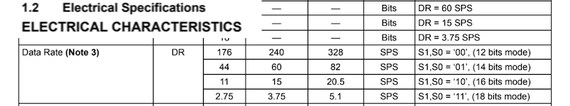

MCP3421, 7µV = Uref/(2^18) Der Sinn der Frage besteht darin, dass ich die Grösse der Rauschschwelle erfahre. Villeicht kannst du mir auch mitteilen, warum man da den Typ des ADC kennen muss.

Da speziell dieser Wandler bei höheren Abtastfrequenzen nicht mehr die max. Auflösung nutzen kann, verschlechtert sich entsprechend auch der SNR bei höherer Abtastfrequenz. Das Rauschen liegt im günstigsten Fall im Bereich des untersten abgetasteten Bits - vorausgesetzt das analoge Eingangssignal würde keinerlei Rauschen enthalten.
Die Abhängigkeit der Bittiefe zur Abtastfrequenz findest du im Datenblatt bei den Electrical Specifications. Deine 18 Bit bekommst du nur bis max. 5 Samples pro Sekunde. Bei höheren Abtastraten geht dann runter bis nur noch die obersten 12 genutzt werden können.
Allerdings ist es im Hobbybereich eventuell bereits gar nicht so einfach das analoge Signal mit nur 7uV Rauschen in den ADC rein zu bekommen...
