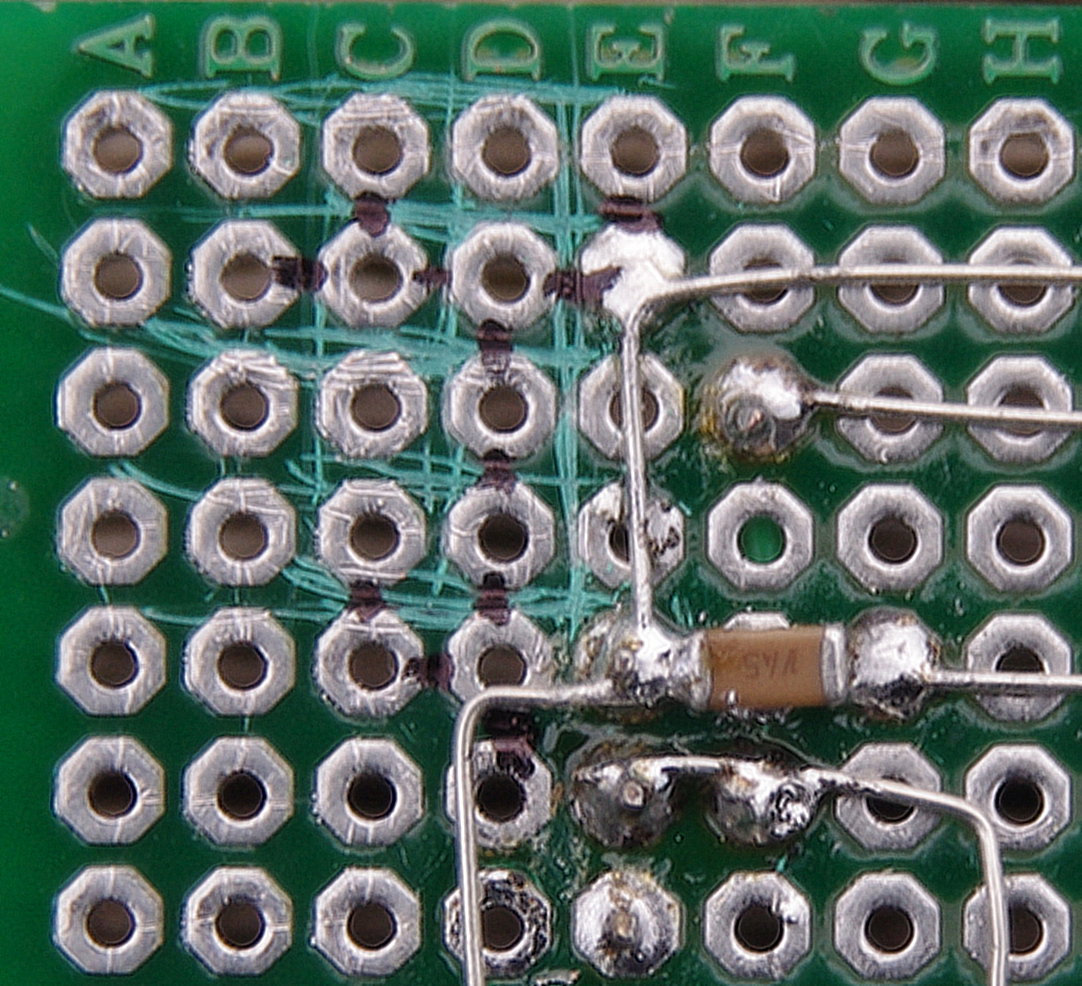

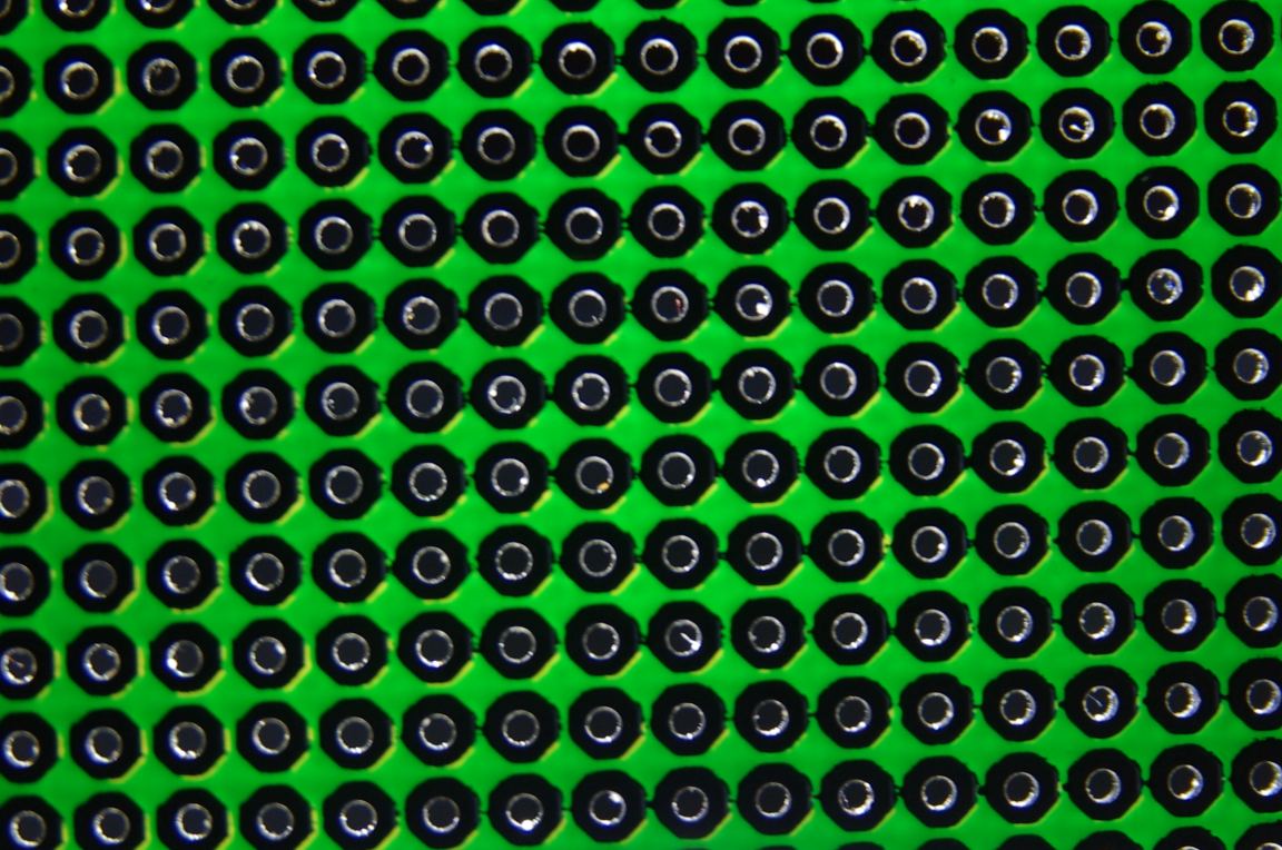

Hallo Zusammen.
Jetzt habe ich, 57 Jahre alt, 40 Jahre Lötkolben-Erfahrung, ganze 2 Tage
nach einem schier unglaublichen Fehler gesucht und dachte schon bei mir
ist 'ne Schraube locker.
Meine aktuelle Schaltung wurde auf einer Lochstreifen-Rasterkarte
aufgebaut. Postkartenformat, ESP8266 und einige Optokoppler, Relais,
Widerstände etc bereits fertig bestückt, ca. 10x ein- und wieder
ausgebaut und auf meiner Werkbank untersucht.
Das Problem hatte sich unter dem grünen Lack zwischen den Kupferbahnen
versteckt.
Das Bild spricht wohl für sich.
Kopfschüttel
Herzliche Grüße Jörg

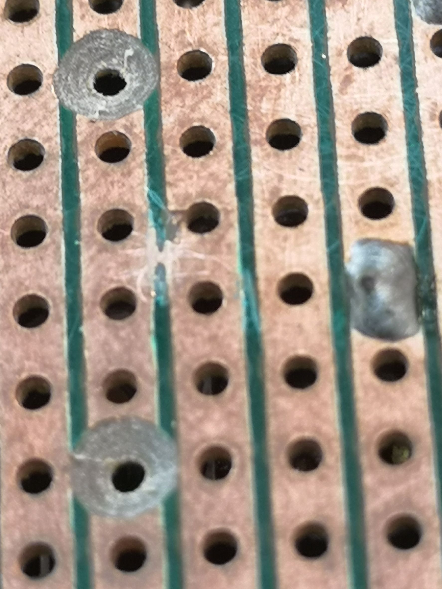

> versteckt.
Das Problem hat sich nicht versteckt, es sind Kupferspäne beim
Durchtrennen von Leiterbahnen in die Fuge geraten und du hast es einfach
nur nicht gesehen.

Ist mir aber auch schon ein paar mal passiert - wenn die Teile nicht gut
gefräst sind ... . Ich nutze fast nur noch "Punktraster" für schnelle
Aufbauten.

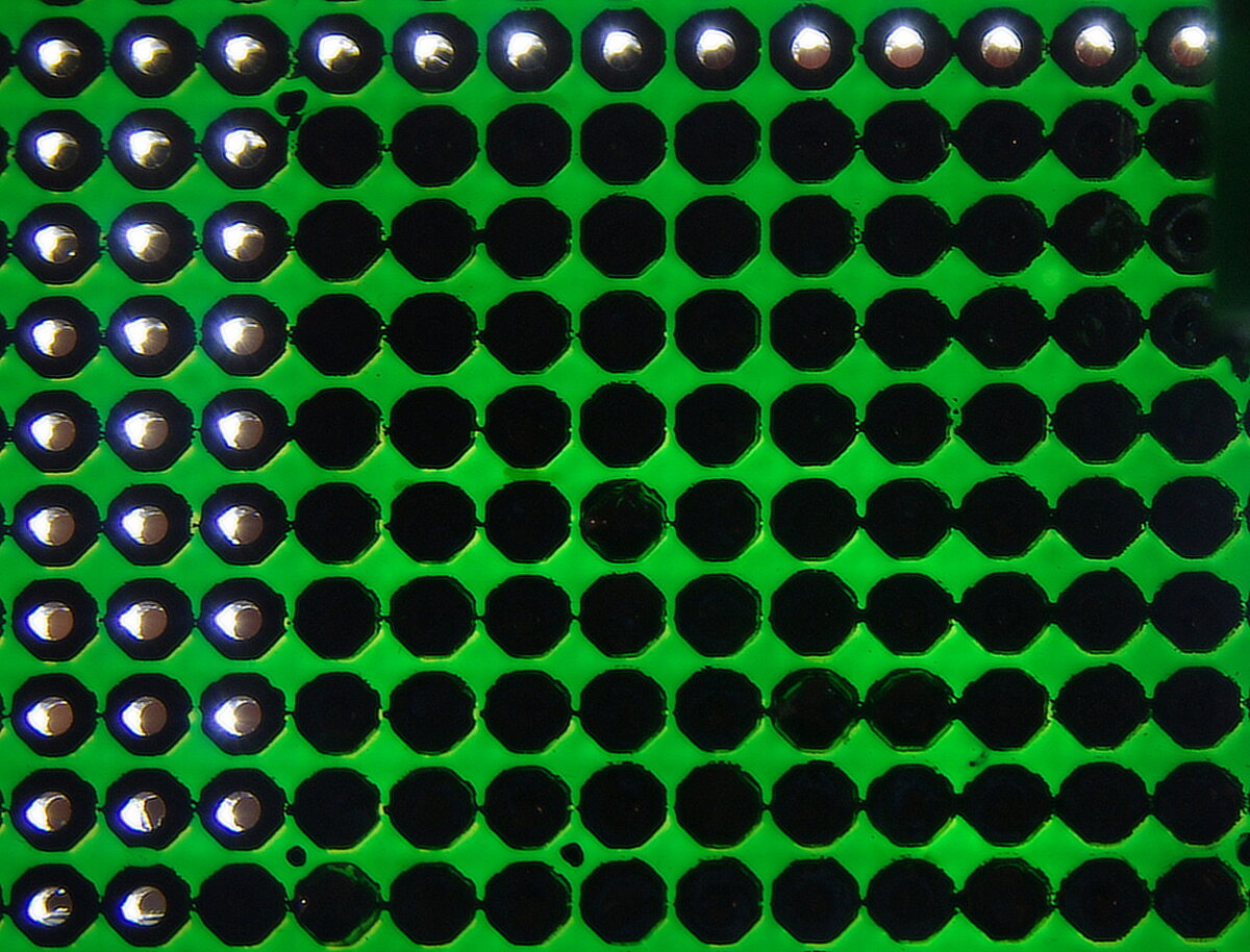

von Rainer W. (rawi)
Thilo L. schrieb:
> Ich hätte eine optische Inspektion der sichtbaren Leiterbahnen
> als vollkommen ausreichend erachtet ...
Das ist ja ok, aber passende Beleuchtung ist dafür nun mal das Mittel
der Wahl. Für die Kupferabdeckung nimmt man besser Durchlicht, sofern
nicht irgendeine Lage geflutet ist (professionel auch mit Röntgen).
Jörg H. schrieb:
> Ich werde auch in Zukunft meine Rasterplatten - auch wenn das
> offensichtlich angebracht wäre - eher nicht Röntgen.
Das "professionell" bezog sich nicht auf deine Lochrasterplatinen,
sondern auf Leiterplatteninspektion nach dem Löten.
Für deine Rasterplatten empfehle ich dir trotzdem Durchlicht (im
sichtbaren Bereich des Spektrums).
Und wenn man bei der Inbetriebnahme 2 Tage braucht, um eine Brücke zu
finden, fehlt es an systematischer Vorgehensweise. Der Glaube, dass man
eine Schaltung auf dem Hackbrett komplett zusammenbaut und alles auf
Anhieb funktioniert, wird leider nicht selten enttäuscht.

Glaubst du daran, dass zwischen den Kupferleiterbahnen eine elektrische
Verbindung im Fleisch der Epoxidharzplatte eingearbeitet wurde?

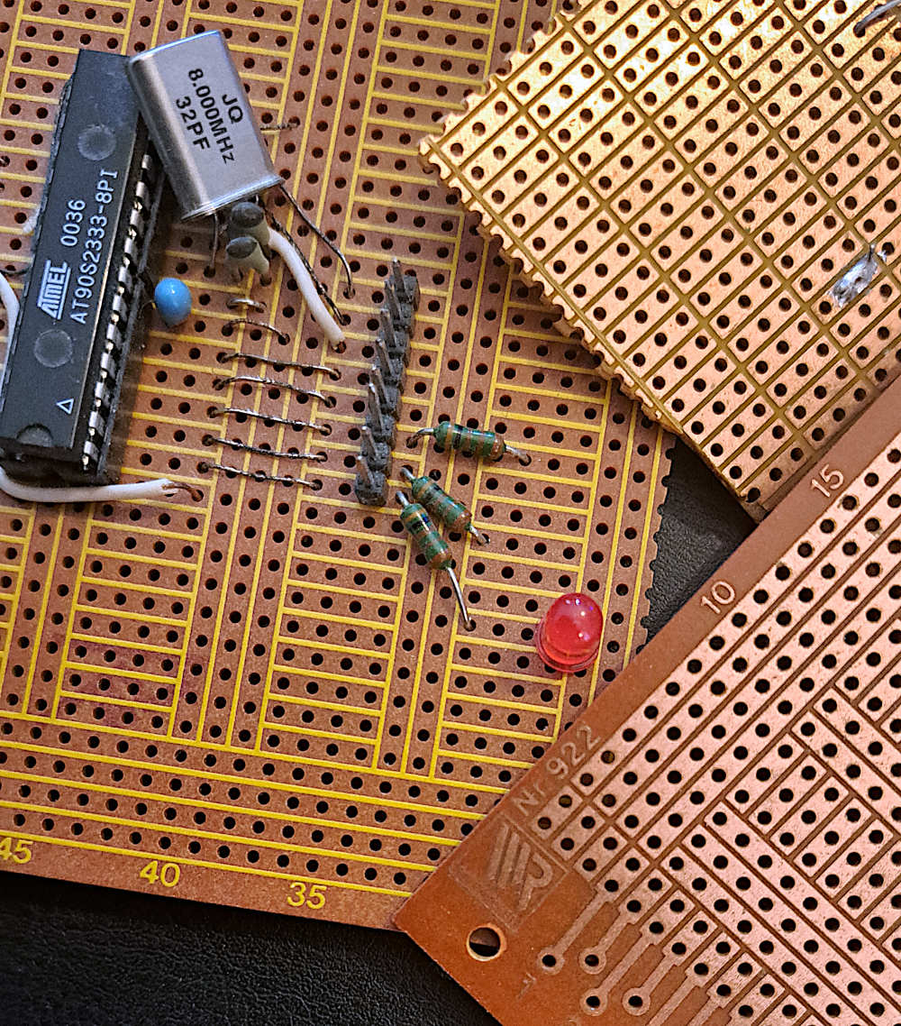

von Bradward B. (Firma: Starfleet) (ltjg_boimler)
> Mit dem Problem bist du nicht allein.
Die übliche Versandscheisse von heute ?! Im Anhang mal 20 Jahre alte
Laborplatinen.
"Früher" hat man die Platinen vor dem Kauf selbst aus dem Regal im
Ladenlokal (bspw. Conrad) nehmen und begutachten können, heute kommt die
Katze im Versandpaket.
Aber insgesamt geht die angebotene Qualität wohl den Bach runter - Folge
der "Geiz ist geil" Mentalität ?
das sieht aus, als hätte man ein Bild von Ackerfurchen genommen
und das nach Reduzierung der Farbtiefe als Ätzvorlage genommen

Lotta  . schrieb:
> Welches Werkzeug nimmst Du zum Auftrennen der Leiterbahnen?
> Einen Bohrer / Senker?
https://de.farnell.com/c/werkzeuge-werkstattbedarf/handwerkzeuge-werkstuckaufnahme/seitenschneider-bolzenschneider-scheren/leiterbahn-unterbrecher
So etwas hatte ich mal vor Anbeginn unserer Zeit gehabt, als ich noch
mit Lochraster u.ä. Prototypen aufgebaut hatte.
Ein Senker geht natürlich auch. Bei einem Bohrer dürfte der Winkel zu
klein sein.

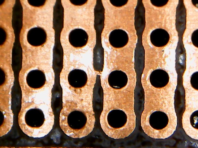

von Wollvieh W. (wollvieh)
An grünen Lack glaube ich auch nicht. Eher an Grünspan.
Warum sollte man eine Oberfläche lackieren und dann 95% des Lacks wieder
abwischen oder abschleifen?
Es wäre höchstens denkbar, daß beim Aufkleben der Kupferfläche etwas
schiefging. Ich nehme an, die wird aufgewalzt und darunter ist ein
Klebstoff. Wenn nun auf der Walze ein Schmutzkorn mit ebendiesem Kleber
haftet, wird es in die Kupferbahn eingedrückt und auf ihrer Oberseite
sitzt nun derselbe grüne Klebstoff wie unter dem Kupfer. Nach dem Ätzen,
Bohren und eventueller Oberflächenbearbeitung hat man eine wunderbar
tiefergelegte und unter poliertem Platinenkleber verborgene
Kupferbrücke.
Die Lochstreifenplatinen gabs am Anfang wohl nur in gefräst. Weil
rationeller. Dafür aber auch gegen solche Fertigungsfehler gefeit. Aber
irgendein leitfähiger Belag oder gar ein Span kann sich natürlich auch
in einer Furche festklemmen.
Bei systematischer Suche müßte man schon sehr schnell einen Kurzschluß
feststellen. Ihn dann an so einer Stelle zu finden kann zugegeben immer
noch zwei Tage dauern.
Hier hätte die Methode, zwischen den Kurzschlußpunkten 1V, 20A anzulegen
und schauen wo es warm wird, wohl schnellen Erfolg gehabt. :)

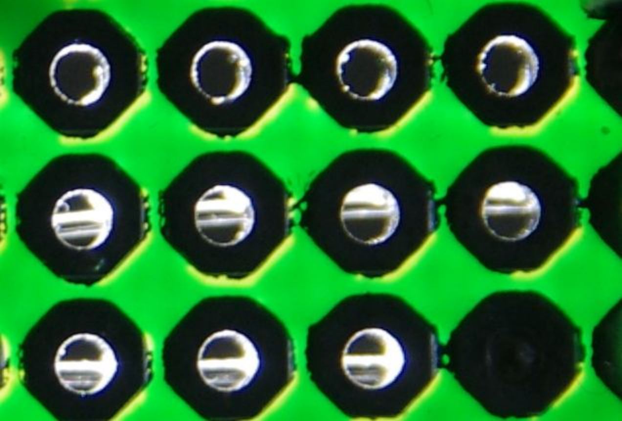

Lötstoplack wird i.A. dort aufgebracht, wo kein Kupfer ist. Und
offensichtlich ist auf diese Leiterplatte solch ein Lötstoplack
aufgebracht, denn sonst wäre sie nicht grün, sondern wie bei FR4 üblich
weiß-gelblich.
Crazy Harry schrieb:
> Wo ist bei einer Streifenraster- oder auch Lochrasterplatine Lack?
Wenn man im erster Foto mal genauer hinsieht, erkennt man den kleinen
Abstand zwischen Kupfer und Lötstoplack.

von K. H. (hegy)
Jörg H. schrieb:
> ganze 2 Tage nach einem schier unglaublichen Fehler gesucht
War bei mir ähnlich, wobei ich die Anzahl der Tage nicht mehr genau weiß
und es bei mir kein Streifenraster- sondern eine Lochrasterplatine
handelte mit reihenweise eingebauten Fehler.
1. Foto: Zwischen einigen Pads hatte ich eine Verbindung, im Bild mit
einem schwarzen Strich verbunden, allerdings sieht man so nix. Auch
zwischen den Pads mal frei kratzen brachte keinen Erfolg.
2. Foto: Nach langem suchen habe ich den Fehler gefunden. Die Pads sind
innerhalb der Platine verbunden. Das sieht man nur, wenn man die
Platine durchleuchtet und ggf. mit einer Lupe sich die Pads bzw. die
Zwischenräume ankuckt. In dem Foto sind diverse Pads in horizontaler
Richtung verbunden.
3. Foto: Hier habe ich bei der Schrottplatine ein paar Pads zugelötet
wegen dem Licht. Auch hier sind diverse bzw. reichenweise Pads
untereinander verbunden und das können durchaus 20 Pads am Stück sein.
Später erfuhr ich woher diese schrottigen Lochraster Platinen her kamen.
Jemand kaufte bei einem (Offline-)Laden diese Platinen zum supergünstig
Preis, also Ramschware.
Blöd dabei war, dass ich für das Bestücken der 10x16 cm Platine schon
locker 20 Stunden da reingeballert habe und dann den Fehler beim checken
bemerkte und dann alles wieder neu machen durfte. Also näxtes mal erst
mal diese Art der Platinen buchstäblich durchleuchten und auf saubere
Zwischenräume zwischen den Pads checken und dann bestücken.
von Peter N. (alv)
Innerhalb? Das geht doch nur bei mehrlagigen Platinen, und Lochraster
kenne ich als maximal zweiseitig...
Nebenbei: gibt es doppelseitige LoRaPlas ohne Durchkontaktierungen?

von K. M. (kmj)
UP 832EP   von Rademacher
https://www.reichelt.de/de/de/shop/produkt/lochrasterplatine_epoxyd_160x100mm-23950

von Soul E. (soul_eye)
Die gezeigten Leiterplatten sind durchkontaktiert. Das bedeutet, dass
die Bohrlöcher innen mit einer Metallschicht versehen sind. Diese
Metallschicht wird galvanisch aufgebracht.
Wenn nun das Glasfiber-Laminat nicht dicht ist oder nicht ordentlich
verpresst wurde, dann läuft die Galvanik entlang der Fasern in die
Platte und erzeugt dort leitfähige Verbindungen. Das passiert
gelegentlich auch den "richtigen" Leiterplattenherstellern, und zwar
immer dann, wenn die Prepreg-Matten Webfehler haben. Um das
festzustellen und die Teile auszusondern macht man den E-Test.
Dieser Effekt kann sogar nachträglich im Betrieb auftreten. Das nennt
sich dann "CAF", Conductive Anodic Filament. Da passiert die
Elektromigration quasi im Inneren der Leiterplatte.
https://www.icape-group.com/de/caf-leitfaehige-anodenfaeden-caf-auf-leiterplatten-verstehen/
> Richtung verbunden.
Verbindung by Design oder fehlerhafte Haarverbindungen?
Gegen letztere hilft ein anständiger Akku, idealerweise mit
MOSFET-Leistungsschalter, damit die Kontaktstellen nicht leiden.
von K. H. (hegy)
Peter N. schrieb:
Innerhalb. Von beiden Seiten ist von außen NICHTS zu sehen, auch nicht
mit einer Uhrmacherlupe und 10-facher Vergrößerung.
Sehr interessant! Meine Vorstellung, wie solche Platinen hergestellt
werden, war irgendwas mit einer Masse, auswalzen (deswegen die
Verbindungen innerhal vorzugsweise in einer Richtung), Pads draufkleben,
festwalzen ... irgendwie sowas. Denn sowas ist ja Massenproduktion und
ich habe keine Ahnung, wie viel m² so einer Firma pro Sekunde von dem
Zeug herstellt bei den Preisen. Ich denke auch, da wird nicht mehr viel
geätzt, dauert zu lange, zuviel Abfall und Materialverbrauch usw. Daher
wird wirklich alles bei der Produktion optimiert, weil letztlich geht es
um zehntel oder hundertstel Cent.
Aber mit der Galvanik könnte auch das Bild erklären mit den
Ausfransungen innerhalb der Platine, wo man "angehende" Verbindungen
zwischen den Pads erkennen kann wie im Bildchen oben zu sehen.
Fehlerhafte Ware bzw. Produktionsausschuss, der verkauft wird. Früher
hieß das Montagsware.
Weißt du wieviel Pads so eine 16x10 cm Platine hat, bei einem Padabstand
von 2,54 mm? 54 x 34 Pads = 1836 Pads. Ein Pad kann mit 8 Nachbarpads
verbunden sein. Wenn ich nur eine Verbindung finde würde, würde ich die
Platine wegen Qualitätsmangel aussortieren aufgrund meiner Erfahrung.
Und wenn ich dazu noch lese, dass es möglicherweise Kriechverbindungen
gibt oder entstehen können, dann sowieso. Und ich hatte bei dem Teil mit
den Verbindungen durchaus Pads, die waren mit diversen anderen Pads
verbunden, 20 Stück no problem, in alle Richtungen. Sowas ist nicht zu
gebrauchen, damit willst du dich nicht wegen ein paar Cent rumschlagen.
Das gibt nur Frust.
