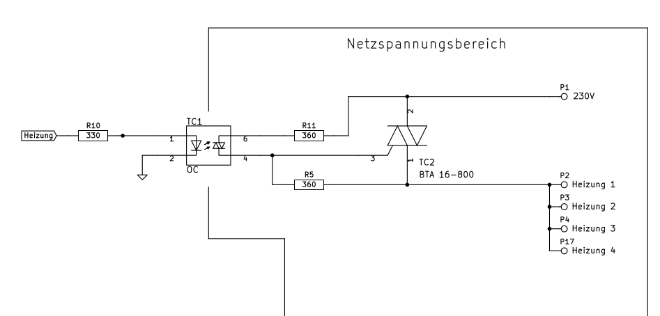

von Manfred P. (pruckelfred)
Slava M. schrieb:
> ich möchte die Heizleistung eines Einkochautomaten (2000 W) mit dem
> Arduino regulieren. Durch eine PID-Routine sollen die An/Au-Phasen
> gesteuert werden. Meine Frage bezieht sich auf die Hardware.
Die Schaltung von kann das,
Beitrag "Re: MOIC ---> Triac, 115V, 400 Hz, 4A"
wobei der BTA24 einen Kühlkörper braucht. Auch ein fertiges SSR will
seine Wärme los werden!
Ein Drehpoti müsste durch einen NTC-Fühler ersetzt werden, den Rest
sollte man direkt übernehmen können und wäre mein Ansatz zum kompletten
Selbstbau.
https://www.mikrocontroller.net/attachment/340760/LTP_B_1200_70.jpg
Die Taktzeiten, der Kocher ist träge, da reicht ein Zyklus von 10 oder
sogar nehr Sekunden.

Daher würde ich zu meiner Version 2 raten:
Drei Widerstände, MOC3063, 16A-Triac - fertig.
Da weisst Du, was drin ist, im E-Relais ist üblicherweise auch nicht
mehr drin. Und günstiger ist es auch noch. Wir hatten diese Kombi auch
mal für eine größere Charge Wasserbäder (siehe Schaltplan, ist übrigens
auch für 5V-Ansteuerung). Nie Probleme gehabt. Der Triac muss halt
vernünftig gekühlt sein. Da es die oft isoliert gibt, ist die Montage
auch nicht so aufwändig. Beim MOC3063 in DIL die Beinchen entsprechend
spreizen und Schlitz einbringen. Dann passen auch da die
Isolationsabstände.
Alles besser als irgendein Noname-Teil. Immerhin arbeitest Du mit
Netzspannung.
Edit: Ich sehe gerade, dass der MOC3063 im Schaltplan nicht benannt ist.
Ist aber einer :-)
von Michael B. (laberkopp)
Chris D. schrieb:
> dass der MOC3063 im Schaltplan nicht benannt ist. Ist aber einer
Ein 800V TRIAC und 600V MOC ist irgendwie - inkonsequent. MOC3083.
Zudem ist deine Schaltung noch etwas schlechter als die der chinesischen
Fälscher: kein VDR, hein Snubber, keine Temperatursicherung, keine
Feinsicherung (wie bei denen, und TRIAC statt 2 Thyristoren wie im
Original), 50mA TRIAC an einem ZeroCross MOC der nicht mehr über 16V
zündet mit 360 Ohm also gerade mal 45mA liefert.
Michael B. schrieb:
Jepp. Das ist der Unterschied zwischen Theorie und Lagerbestand ;-)
> Feinsicherung
Doch, gibt es alles, aber  auf der "anderen" Seite der Heizelemente.
Braucht man so oder so - es ging hier ja nur um den Relaisersatz.
Und die Schaltung verträgt eben gesichert 16A, nicht bloß vermutete 12,
wenn der Chinese gnädig war. Vielleicht. Sonst weniger.
Isolationsstrecken im Relais stimmen eben auch nur, wenn man Glück hat.
Usw.

von Rainer W. (rawi)
Laberkopp, schon mal ins Datenblatt geguckt?
Aus dem Datenblatt des MOC3063: DIN VDE 0884:1992-06 wird erfüllt.
Das sollte doch für Einsatz am 230V-Netz erstmal reichen, egal ob die
TriAC mit 800V überdimensioniert ist oder nicht.
Und wie willst du einen MOC3063 vor Überspannung aus dem Netz schützen ?
Laut VDE ein 300V~ VDR aber der begrenzt erst bei 775V kräftig.
Da platzt der MOC3063, ein MOC3083 hätte überlebt.
Aber woher soll der ahnungslose Rainer Praxiserfahrung haben.
Chris D. schrieb:
>>> Die ganzen Chinafakes halten nur 12A aus, reicht dir aber.
> Diese Dinger sind einfach eine Wundertüte, sofern nicht WIRKLICH
> original.
Da weiß man, was man hat - wenn BTA und MOC nicht gerade vom Ali bezogen
wurden.
Ein Snubber dürfte bei ohmscher Last verzichtbar sein.
Beschwere Dich bei Motorola und Nachfolgern, dass deren
Beispielschaltungen falsch sind. Chris' Schaltung entspricht meiner, und
die funktioniert einfach. Na gut, ich habe einen MOC3083 verwendet, weil
er preisgleich zum 3063 war und auch der BTA24 war nicht teurer.
Hast Du ZC und Triac wirklich verstanden - ich bezweifele das.
Der MOC ist dauerhaft bestromt, sobald die Netzspannung irgendwas um 4V
erreicht, beginnt Gatestrom zum BTA16 zu fließen. Die 16V sind
irrelevant, weil der MOC-Ausgang ein ist, bis der BTA durchzündet und
der Haltestrom des MOC-Triacs unterschritten wird - das kann auch bis
über 16V gehen.
Die sind nicht falsch, dir gehen nur von einem sauberen Netz aus - so
sauber wie es in der Realität enen nicht ist, wir die Geschichte lehrt.
Es ist wirklich nicht kompliziert, die richtige Typennummer auf den
Bestellzettel zu schreiben.
Was hat der Bestellzettel mit Deiner Aussage des ungenügenden
Triggerstroms für den BTA16 zu tun?
Einfach einen BTA16-800C draufschreiben und alles wird gut.
