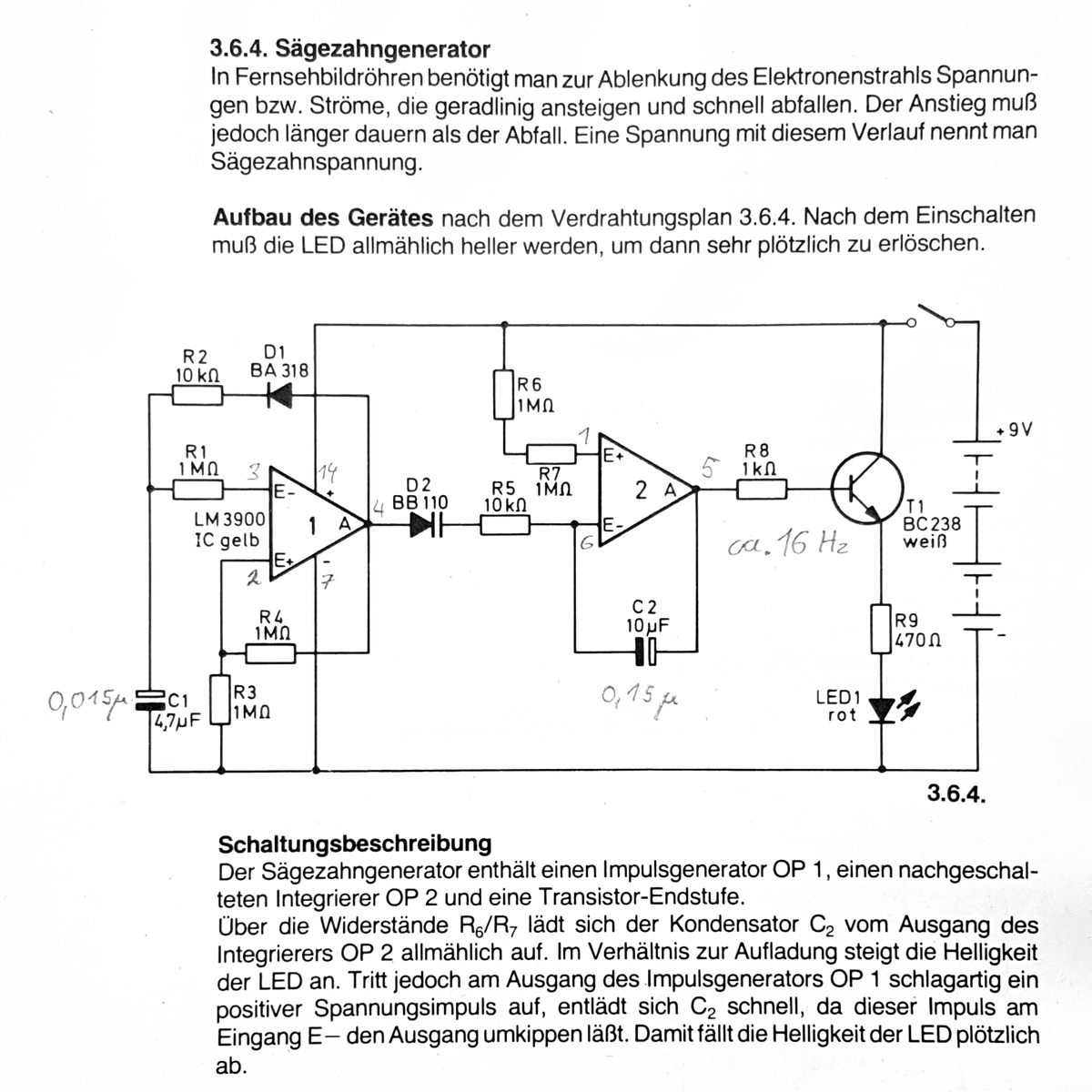

von Peter L. (Firma: Rentner) (plo)
IC gesucht, der aus einer Rechteckfrequenz (0,1kHz) eine
VCO-Dreieck-Steuerspannung generiert, um einen VCO anzusteuern. Dabei
soll die Mittenfrequenz und Amplitude einstellbar sein.

Das bedeutet, aus dem Rechteck wird durch den Tiefpass eine
Dreieckschwingung geformt, danach braucht man nur noch eine
invertierende Verstärkerschaltung mit OPV, deren Bezugspunkt im Bereich
der anliegeneden Dreieckspannung variabel gemacht wird, den
GEgenkopplungswiderstand kann man variabel gestalten als Poti und somit
verstärken oder abschwächen.
Mit Amplitude und Bandbreite dürfte in der schwammigen Beschreibung das
Gleiche gemeint sein. Die Amplitude, die hinten aus dem VCO heraus
kommt, muß man dort dann einstellen.
Aber sicherlich ist es ganz ganz anders gemeint.

Ein Integrator / Integrierverstärker macht aus einer
Rechteckspannung eine Dreieckspannung.
Siehe hier:
https://www.elektronik-kompendium.de/sites/slt/0412061.htm

von Otto K. (opto_pussy)
Peter L. schrieb:
> IC gesucht
Mit einem LM3900 (4-fach OP) kann man den gewünschten Sägezahngenerator
aufbauen. In der oben gezeigten Beispielschaltung sind es 16Hz. Für
höhere Wobbelfrequenzen muss man C1 und C2 entsprechend verkleinern. Für
D2 kann eine normale 1N4148 Diode eingesetzt werden.
hallo schnobbi
es geht um ein Sägezahn-IC, der mit einer Rechteckfrequenz angesteuert
wird.
Dieser IC muß dann mit der VCO-Steurerspannung eine bestimmte Position
