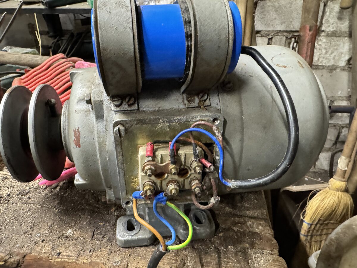

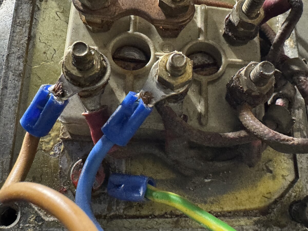

Jetzt zum Thema: Ich habe mir für die Kinder auf unserem Pferdehof einen
Schaukelpferdautomaten [[Bild:schaukelpferd.jpeg]] gekauft. Der Automat
ist ein echter Oldtimer und hat noch eine drei!stellige PLZ am
Typenschild. Der Motor scheint etwas neuer zu sein, hat aber auch schon
einige Kinder in seinem Leben gesehen. Laut Aussage des Vorbesitzers
wurde er vor einigen Jahren überarbeitet, was gut zum Recht neuen

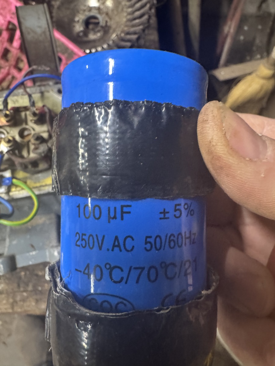

Kondensator passen dürfte. [[Bild:Kondensator.jpeg]] Beim Verkäufer lief
der Motor noch einwandfrei. Nach dem Speditionstransport jetzt leider
nicht mehr. Sobald ich ihn anschließe, wird der LSS ausgelöst. Zunächst
bin ich von einem grundsätzlichen Problem mit dem hohen Anlaufstrom
ausgegangen, momentan gehe ich aber davon aus, dass der Kondensator
defekt ist. Ich habe ihn noch nicht gemessen, aber  das es darin
klappert ist doch recht verdächtig 😂. Ich habe den Motor gestern Abend
ausgebaut um an den Kondensator und das Klemmenfeld zu kommen.
[[Bild:klemmenfeld.jpeg]]
Und hier kommen meine Fragen:

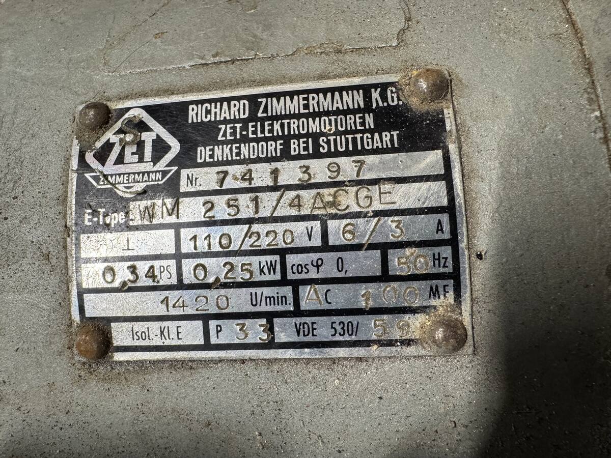

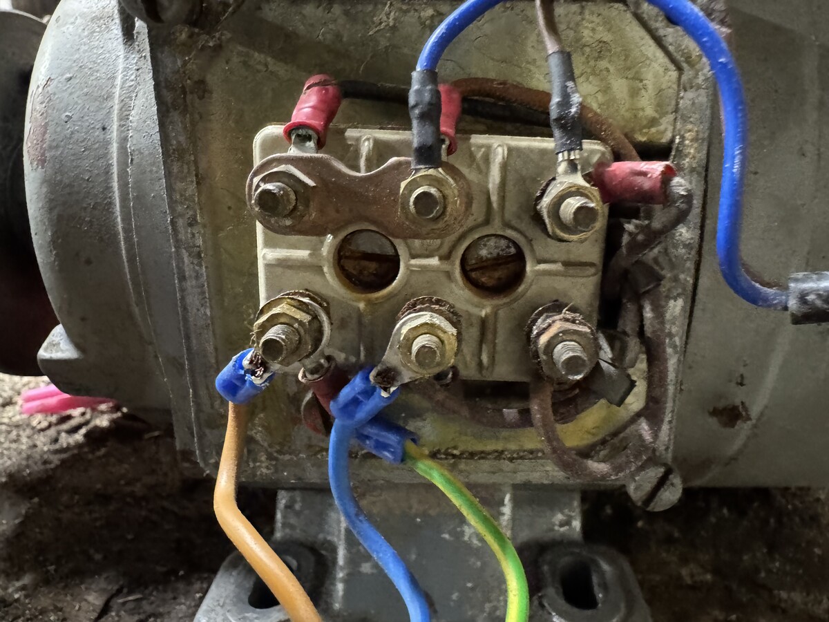

Wenn es ein Wechselstrommotor ist (wie ja auch das WM im Typenschild und
die Betriebsspannungen nahe legen, warum hat er dann 6 Klemmen? Auch
werde ich aus der Verschaltung nicht schlau.
[[Bild:Schaltung1.jpeg]]
[[Bild: Schaltung2.jpeg]]
[[Bild: Schaltung3.jpeg]]
Könnt ihr mir weiterhelfen?
Danke im Vorraus,
Moritz
von H. H. (Gast)
Weil er zwei Hauptwicklungen hat, Parallel für 110V, in Reihe für 220V.
Miss doch mal den ohmschen Widerstand der Wicklungen, bei abgeklemmtem
Kondensator.
von Rainer D. (rainer4x4)
Ein 250W Motor hat nicht so einen hohen Anlaufstrom das er die Sicherung
schmeisst. Selbst wenn der Kondensator kaputt wäre, dann würde der Motor
nicht anlaufen und nur brummen.
Kabel am Motor abklemmen und isolieren, dann schauen ob die Sicherung
immer noch ausfällt. Das Dingens hat ja noch mehr Elektrik als nur den
Motor.
Wenn du den Deckel vom Klemmbrett hast, schau mal da rein, ob da innen
ein Schaltschema drin ist.
von Moritz (moritz_one)
H. H. schrieb:
> Kondensator.
Ok! Verstehe! Das erklärt auch die einzelne Brücke.
Den Motor (mit Kondensator) isoliert abzuklemmen, war das erste, was ich
gemacht hatte. Es führte allerdings zum gleichen Fehler. Ich habe heute
gemessen. Der Kondensator bringt nur gute 30uF statt den 100uF die
angegeben sind. Ich denke er muss ausgetauscht werden. Die Hauptwicklung
kommt auf 7,2 Ohm, die Hilfswicklung auf 6,5 Ohm. Mit 34A + 37A ergibt
das wohl schon Sinn, das ein B16-Automat auslöst. Oder habe ich hier
einen Denkfehler? Wenn nicht, stellt sich die Frage wie man den
Anlaufstrom sinnvoll begrenzen kann. Wenn ein Kind darauf sitzt startet
er unter moderater Last. Ich weiß, das ist hier im Forum schon mehrfach
diskutiert worden und ich habe dazu auch schon einiges gelesen.
Vielleicht habt ihr dennoch kluge Lösungsansätze?
Die Wicklungen zueinander haben Widerstände um 15 MOhm. Ist das noch in
der Toleranz?
Danke noch mal und einen schönen Abend wünscht
Moritz

von Michael B. (laberkopp)
Moritz schrieb:
> Die Hauptwicklung kommt auf 7,2 Ohm, die Hilfswicklung auf 6,5 Ohm. Mit
> 34A + 37A ergibt das wohl schon Sinn, das ein B16-Automat auslöst.
Der Gleichstromwiderstand ist VIEL geringer als der Widerstand den die
Induktivität dem 50Hz Wechselstrom entgegen stellt.
Aber 100uF Kondensator an einem  250W Motor ? Nie. Nicht mal 30uF.

Ok. Er lief aber vor dem Transport damit. Wie kann ich ihn neu
dimensionieren?
Die schreiben das doch nicht zum Spaß aufs Typenschild. Das wird schon
so richtig sein.

von H. H. (Gast)
Das ist kein Betriebskondensator, sondern ein Anlaufkondensator!

> Motorkondensator?
Es gibt bei diesem Motor keinen Betriebskondensator.

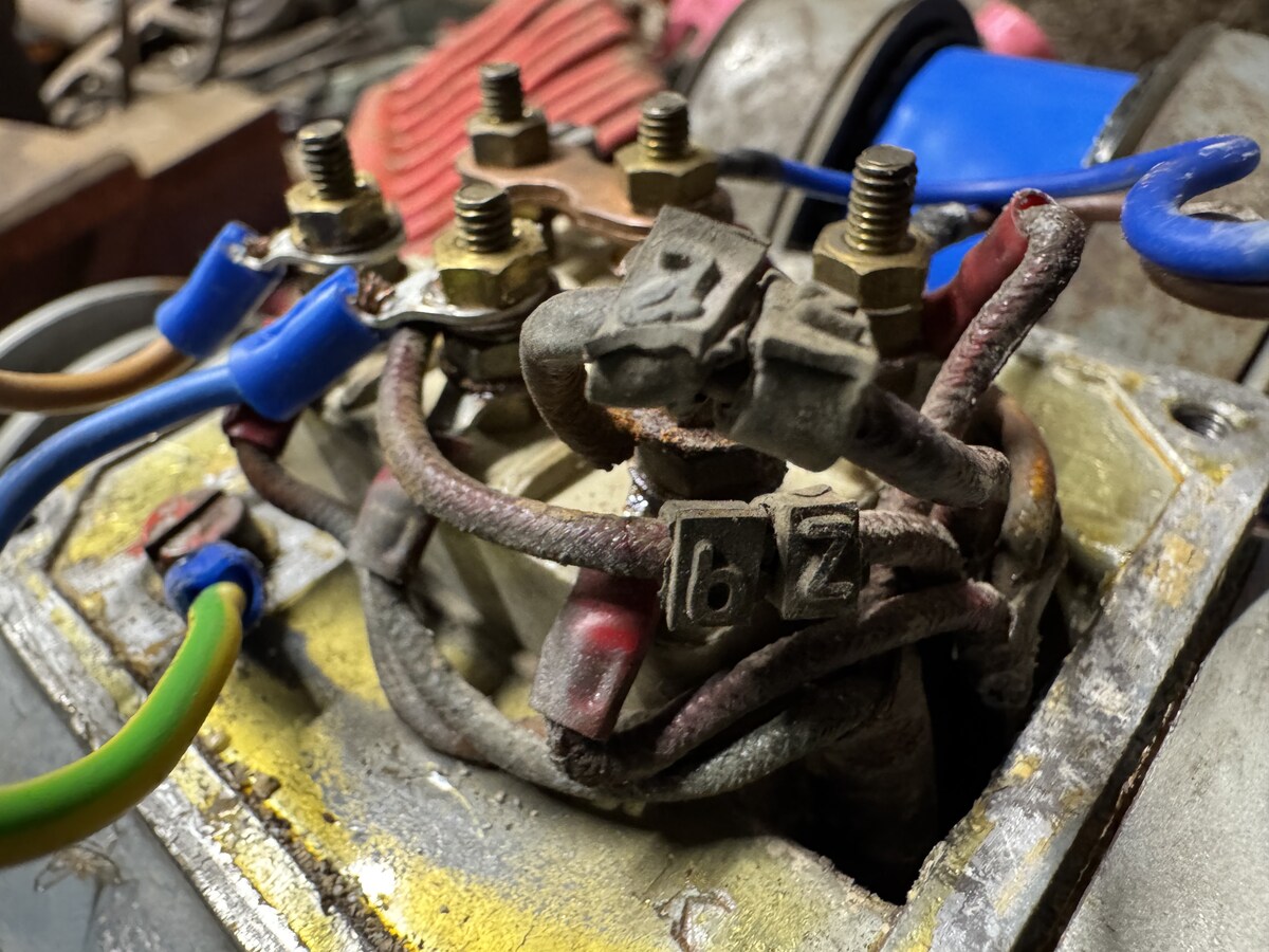

Moritz schrieb:
> Wie gehe ich weiter vor?
Motor ausbauen (hast du schon).
Guck ob er freigängig dreht.
Aktuelle Schaltung aufzeichnen.
Kabel die in den Motor gehen lösen.
Sind es 4, zwischen 2 misst du 6.5 Ohm, zwischen 2 anderen 7.2 Ohm, und
untereinander und zum Gehäuse immer 15 MOhm, dann wäre die Frage wo der
Fliehkraftschalter ist der den Anlasskondensator abkoppelt.
An der 7.2 Ohm Wicklung ?
Dann müsste der Motor brummen wenn du 230V an die 6.5 Ohm Wicklung
anlegt und entweder aus Zufall oder beim anschubsen anlaufen.
JEDER Drehstrommotor muss unbelastet spätestens nach dem Anschubsen
anlaufen, egal ob Kondensator-, Spaltpol-, Steinmetz- oder sonstige
Firm, sonst ist er kaputt.
Wenn da schon die Sicherung auslöst: neuer 0.34PS
Wellenleistungs(kondensator aka Einphasen)motor mit 1450rpm.
Michael B. schrieb:
Ja
Macht er
Es sind 6, weil wir ja festgestellt hatten, dass es zwei Hauptwicklungen
in Reihe sind, die jeweils etwa 3,6 Ohm haben.
Ich denke die 6,5 Ohm sind die Hilfswicklung.
Werde ich prüfen
Das ist ein hilfreicher Tipp!
Verstanden! 🫡😬
wenn Du ihn vorm einschalten anwirfst.
Mit der richtigen Drehrichtung.

von Giovanni (sqrt_minus_eins)
Zusammenfassung:
1. Der Motor hat 8 (acht) Wicklungsenden die am Klemmbrett verschaltet
sind. Es gibt 2 Haupt- und 2 Hilfswicklungen = 8 Enden.
2. möglicher Betrieb für 110V und 220V
3. der Motor hat beim Vorbesitzer bei 220V Anschluss funktioniert.
4. der Kondensator hat 100µF und dieser Wert ist auch am Typenschild
gestempelt.
5. Am Motor wurde nachträglich nichts geändert.
Wenn nun 3) und 5) zutrifft, dann ist die Schaltung am Klemmbrett OK.
Bitte um Bestätigung.
Ansatz:
* Isolationsmessung Wicklung + Kondensator
* Klemmbrett öffnen (und notieren was wo anschlossen war). Da sollte es
2 Gruppen mit gleichen Widerständen geben.
* Ob jetzt Haupt/Hilfswicklung den kleineren Widerstand hat kann nur der
sagen, der den Motor gebaut hat.
* Es ist natürlich ein Betriebskondensator.
* Ein Versuch: Ko abklemmen und Motor ans Netz. Wenn er brummt, dann von
Hand Andrehen. Sollte in beide Richtungen laufen.
H. H. schrieb:
> GANZ SICHER NICHT!
Vielleicht nur eine Frage der Begrifflichkeit. Es ist der Kondensator,
der die Phasenverschiebung für die Hilfswicklung erzeugt. Richtig?

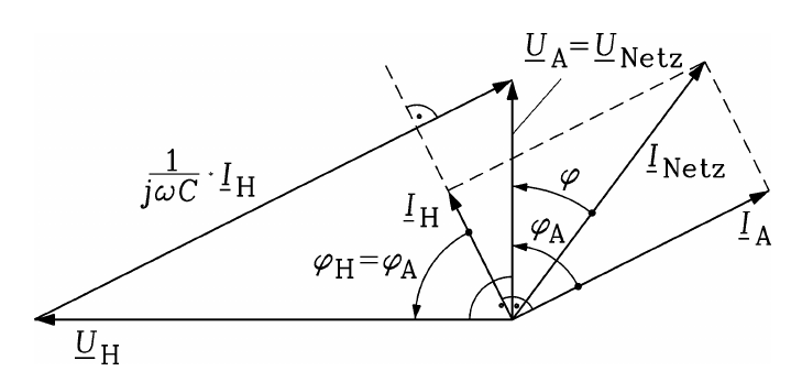

von H. H. (Gast)
Harald W. schrieb:
> Ich
> wusste bislang nicht, das es auch Kondensatormotore ohne Betriebs-
> kondensator gibt,
Siehe Anhang.
Giovanni schrieb:
> Zusammenfassung:
> gestempelt.
Das ist eine prima Zusammenfassung. 3) und 5) treffen zu. Ich werde
später testen und berichten.
H. H. schrieb:
> Harald W. schrieb:
>> Ich
>> kondensator gibt,
> Siehe Anhang.
Ja, und?
In dem Dokument gibt es 3 Typen von 1~ Motoren:
1) Mit "running capacitor"
2) mit "starting capacitor"
3) "double capacitor"
Beachte Spalte Wirkungsgrad und Anzugsmoment.
* zu 1) hat kleines Anzugsmoment - fixer Kondensator
* zu 2) hat hohes Anzugsmoment - fixer Kondensator; andere Wicklung
* zu 3) hat hohes Anzugsmoment und höherer Wirkungsgrad. Der 2.
Kondensator wird bei einer bestimmten Drehzahl weggeschaltet. Daher
Optimierung für Nenndrehzahl und Start möglich.
Als "Anlaufkondensator" würde ich (und 99% der Weltbevölkerung) den
Kondensator aus Punkt 3) verstehen, der parallel zum
"Betriebskondensator" geschaltet ist und dann weggeschaltet wird.
Bei 1~ Motor (eigentlich ist es ein 2~Motor) braucht man immer einen
Kondensator. Die Größe richtet sich nach der Auslegung der
Hilfswicklung.
Ich versprach zu berichten: Es war tatsächlich der Kondensator. Ohne den
lief er problemlos an. Die Durchgangsprüfung gegen Erde unter Last hat
er auch bestanden.
Danke für eure Unterstützung!
Dann nimm jetzt einen ordentlichen Kondensator, nicht einen dieser ganz
billigen vom Chinesen.
> er auch bestanden.
BRAVO!
Finale Frage: Der Motor ist OHNE Kondensator und ohne Starthilfe
(Andrehen) hochgelaufen? Ist mir spontan nicht klar.
Habe schon öfter 2~ Kondensatormotoren nachgerechnet, wobei meine
ermittelten Werte immer nahe der Wirklichkeit waren.
Dieser Motor gibt Rätsel auf
* Ein riesiger Kondensator 100µF
* der in der Mitte der Hauptwicklung angeschlossen ist (Brücke)
* sehr hohe Verluste ~55% Wirkungsgrad geschätzt
* wie schaut die Schaltung für 110V aus?
Egal. Das war nicht das Ziel der Aktion
HINWEIS zum Kondensator. Die Spannung am Kondensator ist immer größer
als die Netzspannung (Bild), daher sind bei solchen Motoren meist 400V~
Kondensatoren verbaut.
Viel Spaß beim Schaukeln.
Bildquelle: M7 Kondensatormotor und Spaltpolmotor, TU-Darmstadt,
Inst.f.El.Energiewandlung.
Ich hab euch noch mal den Stromlaufplan angehängt. Die
Klemmenbezeichnungen waren unter den Klemmen zu finden (echt durchdacht!
😂). Kann es sein, dass ein Fliehkraftschalter nicht nur den Kondensator
sondern die ganze Hilfswicklung abschaltet? Zur Drehmoment-Begrenzung?
von H. H. (Gast)
Natürlich.
Ja.
Du meinst, die beiden Fragezeichen sind Leitungen die im Motor
verschwinden ?
Gut möglich dass sie an einen Fliehkraftschalter gehen, denn als
(Überlast/temperatur)Sicherung macht eine Unterbrechung der Leitung
keinen Sinn.
Vielleicht ist der ja kaputt.
von H. H. (Gast)
Nein.
Für einen Anlaufkondensator bei der Leistung ganz normal.
Spartrafo.
Die beiden Hauptwicklungen parallel, die Hilfswicklung ist für 110V
ausgelegt.
von H. H. (Gast)
Sicher so.
Einfach Spannung am Kondensator messen, aber mit nicht zu hochohmigem
Messgerät.
> Messgerät.
Er müsste ja bei stehendem Motor geschlossen sein, 0 Ohm, hat er aber
scheinbar nicht,  sonst hätte er die Verbindung wohl gemessen und
eingezeichnet.
Dann hätte es natürlich sein können, dass der Anlaufkondensator gar
nicht kaputt war. Aber dann würde es auch heissen, dass der Motor immer
noch nicht zuverlässig anläuft, sondern trotz neuem Kondensator nur
zufällig (oder angeworfen werden muss).
Oder der verranzte Schaltkontakt hat sich selbst geputzt und
funktioniert nun wieder.
Moin,
jetzt habe ich doch noch eine Frage an hhinz und die anderen
E-Motor-Spezialisten. Denkt ihr der Motor wurde  speziell
für diese Schaltung ausgelegt oder wurde ein Standard-Motor so
geschaltet um ein niedriges Betriebsdrehmoment zu erreichen?
Für Ersteres spricht ja, dass der Kondensator der Angabe am
Typenschild entspricht.
Ich erwäge eine Sicherheitsrutschkupplung zu
verbauen weil das m.E. sicherer ist und würde den Motor dann lieber mit
dauerhafter Hilfsphase betreiben. Spricht da irgendetwas dagegen?
Beste Grüße aus Schleswig-Holstein,
Moritz
von H. H. (Gast)
Man hat bestimmt an der Hilfswicklung gespart, und daher wäre zusätzlich
nur ein recht kleiner Betriebskondensator möglich, der wiederum nur
wenig am Kippmoment ändert.
Vielen Dank!
