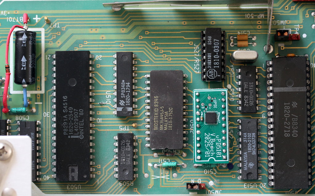

vor gut 10 Jahren stellte ich hier meinen Umbau eines HP3478A
Tischmultimeters vor, bei welchem das batteriegepufferte CMOS-SRAM durch
eine AVR-MCU "emuliert" wurde:
Beitrag "HP3478A: SRAM durch ATmega48 ersetzt"

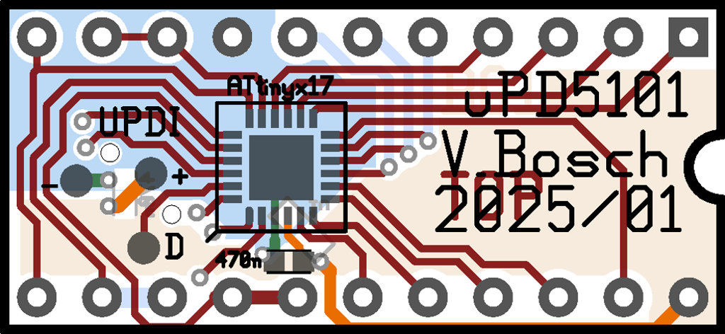

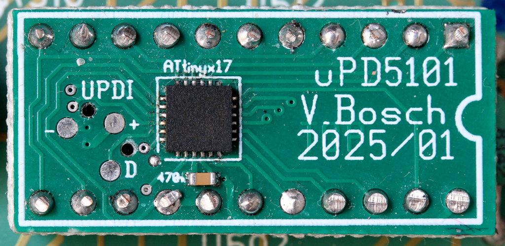

Nachdem ein zweites HP3478A hier seit Jahren auf diesen Umbau wartet,
nutzte ich die Gelegenheit, um Schaltung und Leiterplatte grundlegend zu
überarbeiten: Die MCU ist nun ein ATtiny417 im 24-beinigen VQFN Gehäuse,
der auch für 20MHz Taktfrequenz keine externe Beschaltung benötigt.
Das Layout ist sehr einfach: Port C0--C3 sind mit der unteren Hälfte des
Datenbus' verbunden, Port B mit dem Adressbus und die obere Hälfte von
PortA mit den Steuersignalen CE2,OD, /CE1 und R/W. Programmiert wird die
MCU über die UPDI-Schnittstelle, die auf drei Pads geführt ist.
Die Abgleichdaten des HP3478A liegen in gepackter Form im EEPROM des
ATtiny417, jeweils zwei Nibbles in einem Byte, wobei das mit der
kleineren Adresse im unteren Nibble liegt.
Beim Einschalten kopiert das C-Programm der MCU die Daten aus dem EEPROM
in  ihr SRAM und springt eine Assemblerfunktion an, welche mit den Daten
im RAM arbeitet, wobei Schreibzugriffe diese aktualisieren. Einen Reset
des HP3478A erkennt die MCU daran, dass CE2 auf low geht und springt
dann zurück in das C-Programm. Wurden die Daten aktualisiert, so werden
die veränderten Bytes in das EEPROM der MCU geschrieben.

Die Firmware wurde in zwei Modellen des HP3478A erfolgreich getestet
(Datecode der verbauten ICs: 1983 und 1988). Eine Garantie, dass die
Schaltung in sämtlichen hergestellten HP3478A funktioniert, kann ich
jedoch nicht abgeben!
