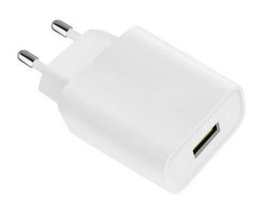

Heute hat mir jemand erzählt, dass er angeblich folgendes Problem hätte:
wenn er bei einer bestimmten Steckdose in seinem Haus sein Mobiltelefon
aufladen möchte, geht dies nur bei einer bestimmten Polung. Wenn er den
Stecker verkehrt herum in die Steckdose steckt, dann wrd der Akku nicht
geladen, sondern entladen.
Ich bin mir sicher, dass so etwas nicht geht und man mir einen Bären
aufgebunden hat, allerdings habe ich mir überlegt, dass vielleicht doch
Effekte existieren könnten, die ein derartiges Verhalten möglich machen
könnten. Könnte eigentlich einer der Kontakte in der Steckdose so
verschmutzt oder oxidiert sein, dass eine gleichrichtende Wirkung an der
Kontaktstelle entstehen könnte. Könnten manche Schaltnetzteile unter
Umständen auch als Wechselrichter funktionieren und so einen Akku übers
Netz entaden statt zu laden?

Hat vermutlich einen Wackelkontakt in der Steckdose, so daß es durch das
Gewicht des Ladegerätes nur in einer Richtung Kontakt bekommt.
Entladen: Ja, wenn man es lange genug drinlässt und das Mobile durch das
ständige Nachhause telefonieren diverser Apps leer wird.

Hatte schon den Fall dass der Händy-Touchscreen während des Ladens nur
funktioniert hat, wenn das Ladegerät "richtigherum" in der Steckdose
war.
Entstörkondensator im Ladegerät ging von Sekundär-GND zu einem AC-Pin.
Und wenn der eben in der Phase steckte, lagen ~180V AC gegen PE auf GND
(hochohmig).
Hat gereicht, den Touch-Controller zu verwirren.
Den Ladecontroller im Handy sollte das eigentlich weniger stören, ist
aber zumindest denkbar.
Vielleicht sollte in der Bedienungsanleitung auch aufgenommen werden,
dass das Anschließen des Ladesteckers in die Steckdose nur durch
Fachpersonal erfolgen dürfe.  ;)
Hat das Ladegerät einen Anschluss zum Schutzleiter?
Hat es eine Touch-Bedienung?
Gleichrichtereffekte würde ich ausschließen.
Der Entstörkondensator klingt wahrscheinlich.

Wenn das Foto zutrifft, gibt es jedenfalls keinen Schutzleiter, der
irgendwie schuld sein könnte.

Noch ne Idee:
Billigste Kabel und oder Ladegeräte geben am C-Stecker u.U. nur Strom ab
wenn der umdrehbare C-Stecker auch wirklich richtig rum steckt, evtl.
sogar in einer Kombination beider Seiten.
Aber das sich das Ding entlädt weil es falschrum gesteckt wird halte ich
für unmöglich, "Laden" und "Nichtladen" allerdings schon.
Ein USB-Tester oder ein Verbrauchsmessgerät an der Schukodose bringen
Klarheit.
Das macht so keiner. Der hängt zwischen dem DC-Zwischenkreis und dem
Ausgang.
von Thomas S. (solt)
Sollte eigentlich das Ladegerät nicht dafür sorgen, dass der Akku
möglichst voll bleibt, auch wenn diverse Apps ständig Nachhause
telefonieren?
von Εrnst B. (ernst)
> Ausgang.
Dann schau dir mal so eine Billig-Handy-Lader-Platine an.
Die gibt's ohne Brückengleichrichter, der "Zwischenkreis" hängt mit
einem Bein direkt an einem AC-Pin, das andere über eine einsame 1N4007.
