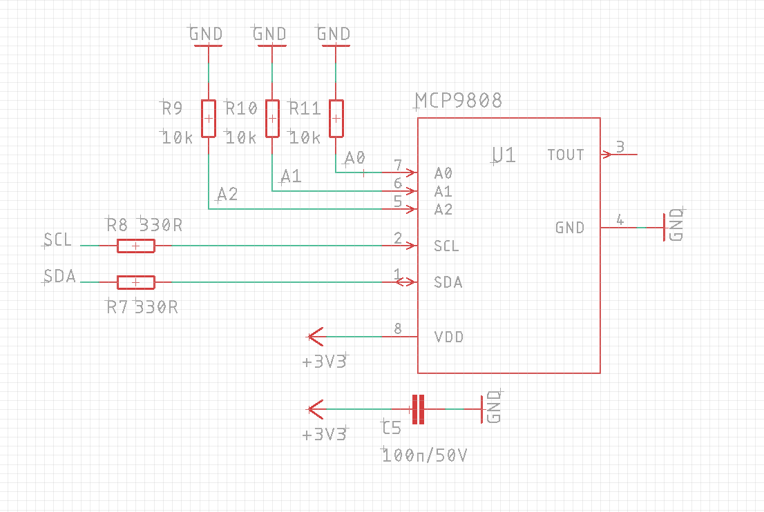

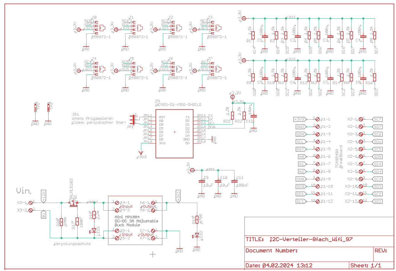

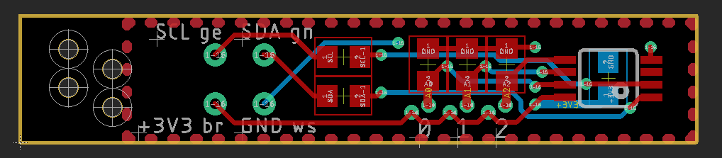

Ich bin deshalb vom PT1000 auf den MCP9808 gekommen. Der ist recht genau
und trozdem Preiswert.
https://www.reichelt.de/de/de/shop/produkt/temperatursensor_msop-8-137341
Ich habe den in ein Messingrohr mit 8 mm untergebracht und mit Uhu Plus
vergossen. Die I2C Sensoren kommen über einen 8 fach Muxer auf einen D1
Mini. Für den MCP9808 gibt es fertige Programme.

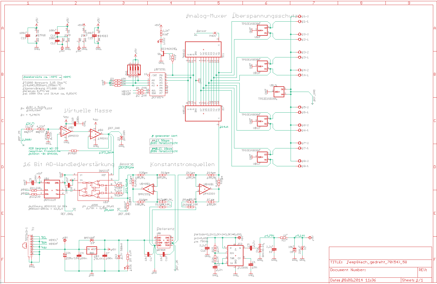

Anbei mein Messwandler für 8 PT1000 Sensoren. Im Gegensatz dazu erspart
einem das ratiometrische Messen mit einem MAX31865 genaue,
temperaturstabile Spannungen und Ströme. Ich mußte zudem noch einen 1 K
Widerstand mit 0,1% Toleranz verwenden.
Aber auch beim MAX31865 muß dann noch die Spannung in Temperatur
umgerechnet werden. Dafür gibt es für jede Toleranzklasse des PT1000
Wertetabellen nach DIN.
