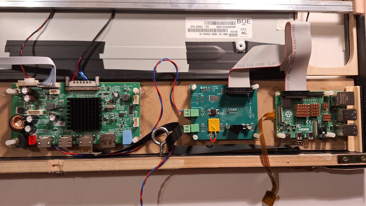

von Obelix X. (obelix)
Mach mal ein Foto von deinem Aufbau.
Die Vermutung liegt nahe, dass Deine Last auch Kondensatoren haben
duerfte. Beim Schalten verursachst Du einen Spannungsabfall auf der
Masseleitung. Die kurze Delle verursacht die Stoerungen.

von Nik N. (neusser)
Danke für die vielen Beiträge, ich habe manches davon
ausprobiert/geprüft.
- Die Polyfuse habe ich gebrückt -> keine Veränderung. Ich bin mir auch
nicht sicher ob das Teil grundsätzlich eine gute Idee ist oder nicht
- Eine getrennte Versorgung habe ich getestet (nur GPIO und Masse
verbunden) -> keine Veränderung
- Die Leitungen auf dem PCB für die 5V zum Raspberry und die 12V zum
Profet sind alle 3mm breit (Layout habe ich angehängt)
- Der BSS123 (onsemi) hat eine Vgs für ON im Bereich 0.8 bis 2.0V.
Müsste der demnach nicht doch für 3.3V passen? Test condition ist
allerdings Vds=Vgs, daher bin ich nicht sicher
- Der 2N7002 als Alternative zum BSS123 hat eine Vgs die leicht höher
aber auch kleiner 3.3V sein. Wäre also ne Alternative
- Ich habe die 3 Widerstände und den BSS123 runtergemacht und neue
bestückt ->  Problem behoben (evtl. Bauteile kaputt und/oder ein Kurzer)
- Layout und Aufbau habe ich als Foto angehängt. Kritik/Vorschläge nach
wie vor willkommen.
Eine skurile Sache gibt es aber noch und zwar um das Thema GPIO Spannung
2.8V. Ich kann das Display Ein-/Ausschalten und die Spannung am BSS123
Gate ist 70mV/3.3V. Die 2.8V liegen z.B. an, wenn ich den Raspberry per
SW Kommando runterfahre und er gepowert bleibt. Ich habe es auch im
Betrieb geschafft diesen Zustand zu erreichen. Ich weiß nicht mehr wie.
Wenn ich den GPIO Lo und danach wieder Hi schalte liegt der Pegel wieder
bei 3.3V. Ich vermute der Raspberry nimmt irgend einen komischen
internen Zustand an. Ich lese mir nochmal die Doku zu den GPIOs durch.
Und ich besorge mir noch ein Oszi um die Spannungen mal genauer zu
prüfen, vor allem im Ein-/Ausschaltmoment. Aber ich bin jetzt erstmal 2
Wochen weg.
