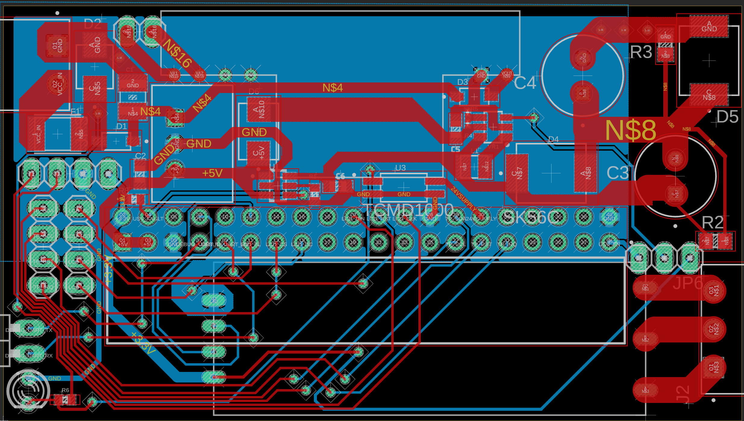

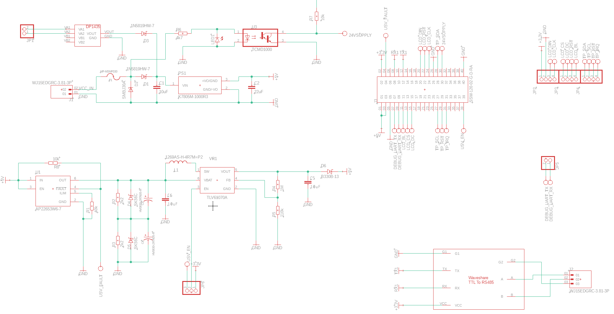

Ich benötige mal eure Hilfe, ich habe mir für einen ROCK Chip eine USV
entwickelt. Der Rock kann via POE (fertiges Modul) oder 24 V versorgt
werden.
Generell zu mir ich bin kein Hardwareentwickler, ich benötige die
Platine für eine Idee bzw. für meine Software.
Kurz in Stichpunkten:
- Waveshare TTL zu RS485 wird fertig gekauft und aufgelötet.
- USV für kurzeitige Überbrückung.
     - Ausfall wird über Optokoppler erkannt.
- Der Rock kann via POE oder externes Netzteil versorgt werden.
- Gefertigt wird die Platine via JLCPCB
Ich habe leider keinerlei Erfahrung in der Fertigung daher würde ich
dankend jeden Hinweis annehmen. Platzierungen können leider, kaum
angepasst werden.
Grüße und schon mal vielen Dank

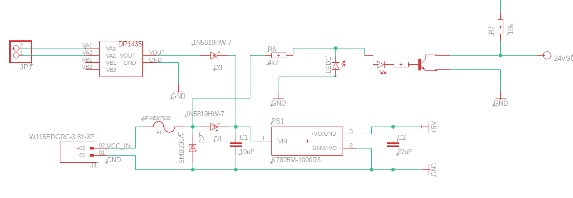

Wozu da ein OK?
Sollte das Signal 24VSUPPLY nicht besser anders heißen, weil das ja
keine Versorgung ist, sondern ein Powerfail signalisiert?
Die LED1 kann prinzipiell nicht leuchten, denn bei Verpolung der
Versorgung leitet die D2. Wenn die LED1 leuchten soll, solange die
OK-LED leuchtet, dann schalte diese LED besser in Reihe zur OK-LED.

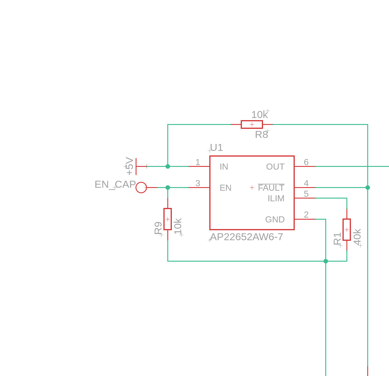

Auf welche Spannung werden die Supercaps aufgeladen?
Der AP2265 ist keine Stromquelle, die zum Landen von Supercaps geeignet
ist, sondern er schaltet beim "eingestellten" Strom letztlich wegen
Überhitzung ab, wenn der Strom zu lange zu groß ist. Und 2,5A sind für
den Winzling recht schnell zu viel...
von Harry R. (harry_r2)
Lädt das Ding jetzt im Kreis? VR1 macht aus den Supercaps (hinter D6)
+5V, und diese +5V gehen wieder in den AP22653 rein?
Dann müsstest du zumindest den AP per EN = low ausschalten, wenn du auf
Supercap läufst.
Thermisch siehe oben, der AP soll deutlich unter 1W, das klappt beim
initialen Laden nicht. ILim kleiner machen
von Hmmm (hmmm)
Ja da hast du recht, aber die wird den Strom wohl nicht vertragen ich
möchte damit ja Kurzschließen damit die Sicherung fällt.
Ca 5.1 V
Deswegen hab ich Ihn über R1 auf ca 0,7A begrenzt, funktioniert das
nicht ?
von D. C. (joker89)
> Supercap läufst.
Der Rock benötigt 4,6V an seinem Spannungsregler, Der TLV - Diode würde
später nicht mehr als 4,9 V erzeugen können. Ich wollte mir mit der
Diode und der kleineren Spannung das umschalten sparen.
40k sind doch soweit ich noch weiß 0,7A?
Grüße

von Manfred P. (pruckelfred)
D. C. schrieb:
>> Wozu da ein OK?
> Oder was würdest du machen?
So.
Laut Datenblatt sind 10k für 2,6A.
> funktioniert das nicht ?
Nur kurz, dann wird er heiß und schaltet ab. Denn dann fallen ja bei
leeren Supercaps glatte 5V bei 0,7A = 3,5W an ihm ab. Das bekonnst du
nicht über die Leiterplatte entwärmt. Ein Tipp: probier das mit eine
schnellen "proof of concept" aus, vor du eine Leiterplatte machst.
Manfred P. schrieb:
> So.
Und natürlich ist da die LED1 nicht die benamte verpolte, sondern die
vor der Basis des Transistors. Ich würde noch einen Widerstand zwischen
B und E machen, denn der Leckstrom der Schottkydiode D1 kann schon
ausreichen, um den Transistor aufzusteuern.
Lothar M. schrieb:
> Manfred P. schrieb:
>> So.
Du hast erkannt, dass ich nur zeigen wollte, wie es ohne Optokoppler
geht? Die antiparallele LED habe ich nicht entfernt, weil Du deren
Sinnlosigkeit bereits erklärt hattest.
Die LED in Reihe zur Basis soll die Schaltschwelle anheben, ich würde
dort sogar eine Z-Diode verwenden. Habe ich nicht gemalt, wer hat schon
heutzutage noch ein Sortiment Z-Dioden greifbar?
Leckstrom der Schottky halte ich für übertriebene Angst. Aber ja, hinter
einen OP als Komparator, der nicht auf Null kommt, habe ich nach der
grünen 2,5V-LED tatsächlich 22k B-E gesetzt.
von Andreas M. (amesser)
> entwickelt
Ich hab mal grob überschlagen. Nehmen wir an der Rock64 ist auf 408MHz
runtergetaktet und er rechnet gerade. Dann braucht der lt. Hersteller so
ca 1.5W. Die Energie in den Kondensatoren reicht dann für ca 30s. Reicht
Dir das?
Zweiter Punkt: Du solltest unbedingt prüfen ob K7805 es mag rückwärts
bestromt zu werden, also bei Stromausfall hat der am Ausgang ~5V und am
Eingang "nichts" dann könnte die Body-Diode in dessen Mosfet leitend
werden. Wenn sich da drinnen ein synchroner Buck versteckt, werden
lustige Dinge passieren.

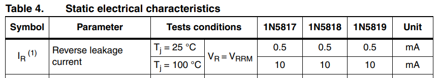

Das ist eine 40V-Diode, die bei dieser Spannung immerhin typisch 0,5mA
Leakage hat. Lass es bei 24V noch 100µA sein. Mit einem schlechten
Transistor und einer Stromverstärkung von 100 würde das noch für 10mA
Kollektorstrom reichen. Ich kenne das aus eigener Erfahrung.
Andreas M. schrieb:
> Wenn sich da drinnen ein synchroner Buck versteckt, werden lustige Dinge
> passieren.
Das lustige daran: er wird als Stepup "rückwärts" in Richtung Eingang
laufen. Das musste der Felix im
Beitrag "Re: DC/DC Abwärtswandler hohe Spannung VIN bei externer Spannung am Ausgang" auch erfahren.

von D. C. (joker89)
Lothar M. schrieb:
R1 hat keine 10k sondern 40k ;-).
Laut Datenblatt ist bei 1W Schluss, danke für den Tipp

von D. C. (joker89)
> Dir das?
Tatsächlich sollten die genügen. Hier bin ich aber Flexibel evtl. müssen
die Kondensatoren dann größer wenn mir nicht reicht.
Empirisch oder wie sollte ich das überprüfen?
von D. C. (joker89)
> Supercap läufst.
Da hast du natürlich recht.
hast du hier Erfahrungswerte ? Eine Stromquelle wäre sicher besser
geeignet nur leider hab ich keine bei JLCPCB gefunden.
