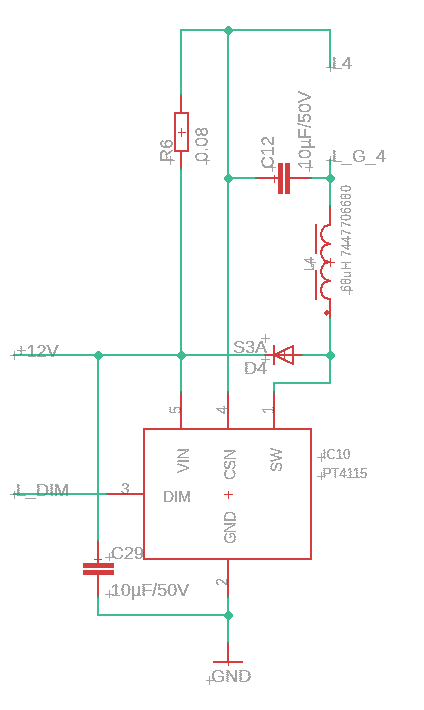

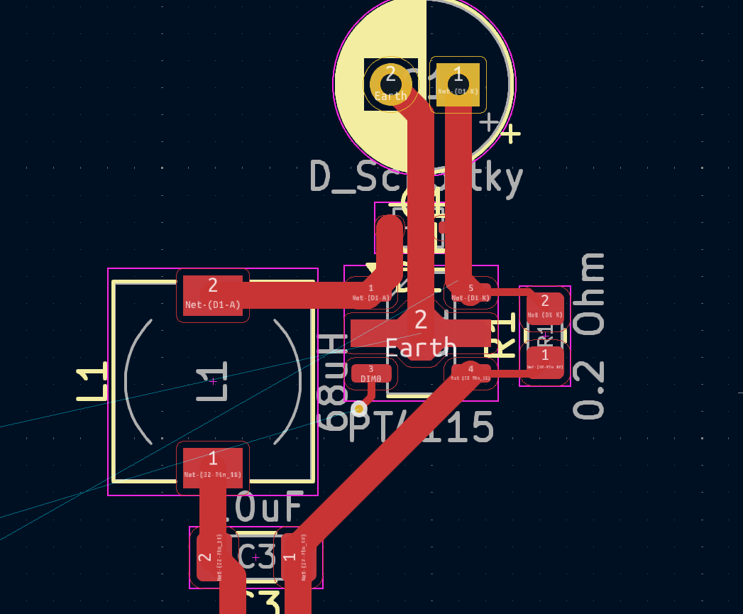

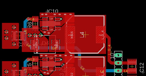

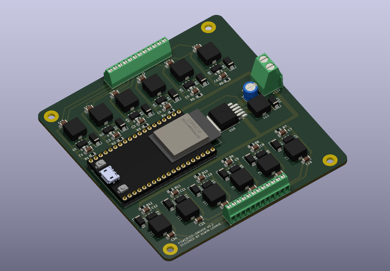

ich hab mir eine Platine designt um 12 3W LEDs mit einem ESP steuern zu
können. Habe dazu also 12 mal den vorgegebenen Schaltkreis aus dem
Datenblatt aufgebaut. Anfangs (mit 3 LEDs zum testen) hat das auch alles
wunderbar funktioniert.
Jetzt hab ich allerdings alle 12 angeschlossen und die Spulen surren wie
verrückt und werden heiß, einige LEDs flackern manchmal. Eben ist mir
aus irgendwelchen Gründen auch einer der Treiber abgeraucht (und hat die
LED mit in den Tod gerissen, vmtl. 12V direkt drauf)
Meine Vermutung ist das dies an Interferenzen zwischen den Spulen liegt,
liege ich da richtig? Würde dementsprechend das Board nochmal neu
bestellen mit entstörten SMD Spulen.
Diese Spulen verwende ich aktuell:
https://de.aliexpress.com/item/1005001306817271.html?spm=a2g0o.order_list.order_list_main.5.77db5c5fu6gjtD&gatewayAdapt=glo2deu
Da wird auch leider keine Saturation Current angegeben, das Datenblatt
will 1.3 - 1.5 mal so viel wie peak current, ich habe die Treiber auf
500mA eingestellt also ich schätze mal da sollte ich so 0.7-1A haben.
Fehlende Pull-Downs, schlechter Spannungswandler, input only GPIOs sind
mir bekannt :)
Würde mich über alle Tipps hier freuen, das aktuelle Board (ca. 100x100)
und Schematic habe ich angehängt.
von Thomas Z. (usbman)
Was sind Interferenzen?
aus dem Datenblatt:
Layout considerations
Pay careful attention to the PCB layout and
component placement. RCS should be placed close
to the VIN pin and CSN pin in order to minimize
current sense error. The input loop including input
capacitor,Schottky diode, and MOSFET which
should be as short as possible
Du hast dir echt Mühe gegeben alle Hinweise zu ignorieren

von Gerald B. (gerald_b)
Wo fang ich an, wo hör ich auf?
- für einen Schaltregler ist dein Design vorsichtig gesagt,
unvorteilhaft. Kurze Wege zwischen IC, Induktivität, Schottkydiode und
FEHLENDEN Abblock-Cs sind essentiell. Im Kreis angeordnet braucht es
kaum mehr Platz, als 2 Stck Würfelzucker (die Hälfte geht für die Spule
drauf)
- Fehlende Abblock Cs - unmittelbar nahe an jedes IC gehört ein KerKo
Richtwert 10µ oder ein kleiner low ESR-Elko
- die zwielichtigen Induktivitäten hast du selber schon ausgemacht.
Idelal ist SMD so ein viereckiger Schalenkern
https://www.tme.eu/de/details/dr1030-101-r/leistungsdrosseln-smd/eaton-electronics/
Wie sieht deine Kühlfläche für die Kühlfahne aus?
68µ Induktivität kommen mir etwas wenig vor, zumal die Schaltfequenz des
IC auch recht gemütlich ist. Mit 100µH bist du auf der sicheren Seite.
Mit deinem PT4115 habe ich keine Erfahrung, Ich habe öfter mit dem
SCT3229 und pinkompartiblen Konsorten von Diodes und Zetex gebaut.
Ob dein Design noch zu retten ist, ist schwierig zu beurteilen. Zeig mal
eine Boarddatei, wo man Cu und Bauelemente drauf sehen kann.

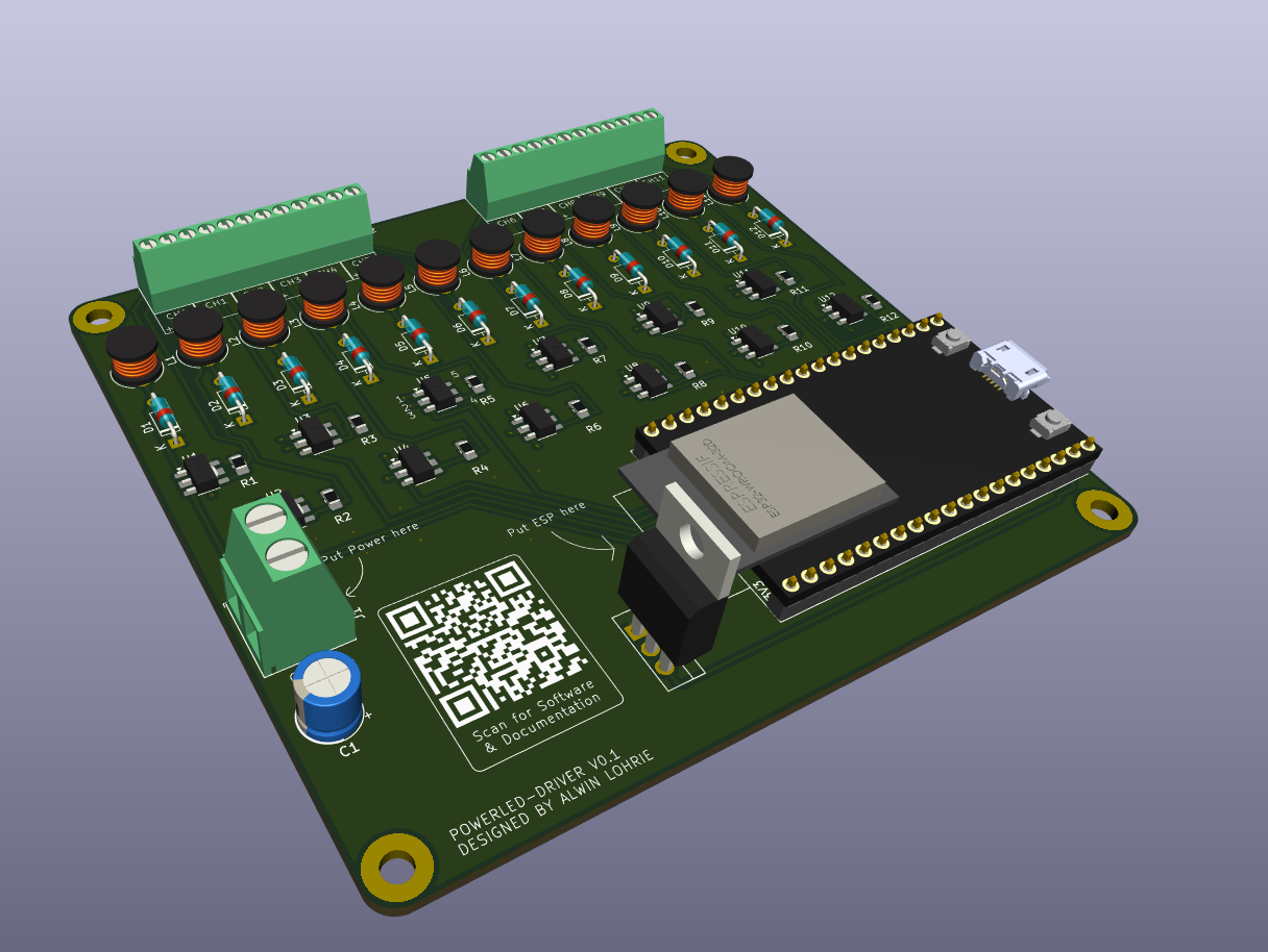

von Niwla23 N. (niwla23_n)
Habe die KiCAD Board Datei angehängt. An sowas was du verlinkt hast
dachte ich fürs nächste Board. Die Treiber an sich wurden eigentlich
kaum warm, nur die Spulen. Ich weiß nicht warum der auf einmal
durchgebrannt ist.
Wie meinst du das mit im Kreis anordnen? Ist tatsächlich das erste mal
das ich ein eigenes PCB designt hab.
Danke für die Tipps auf jeden Fall.

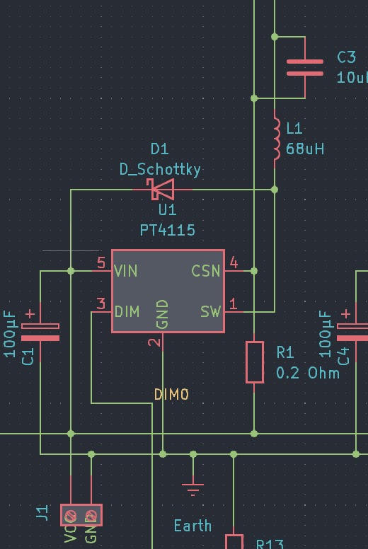

> Welche Schottky Diode hast du verwendet?
1N5819
> Ist das dein erster Schaltregler?
Ja

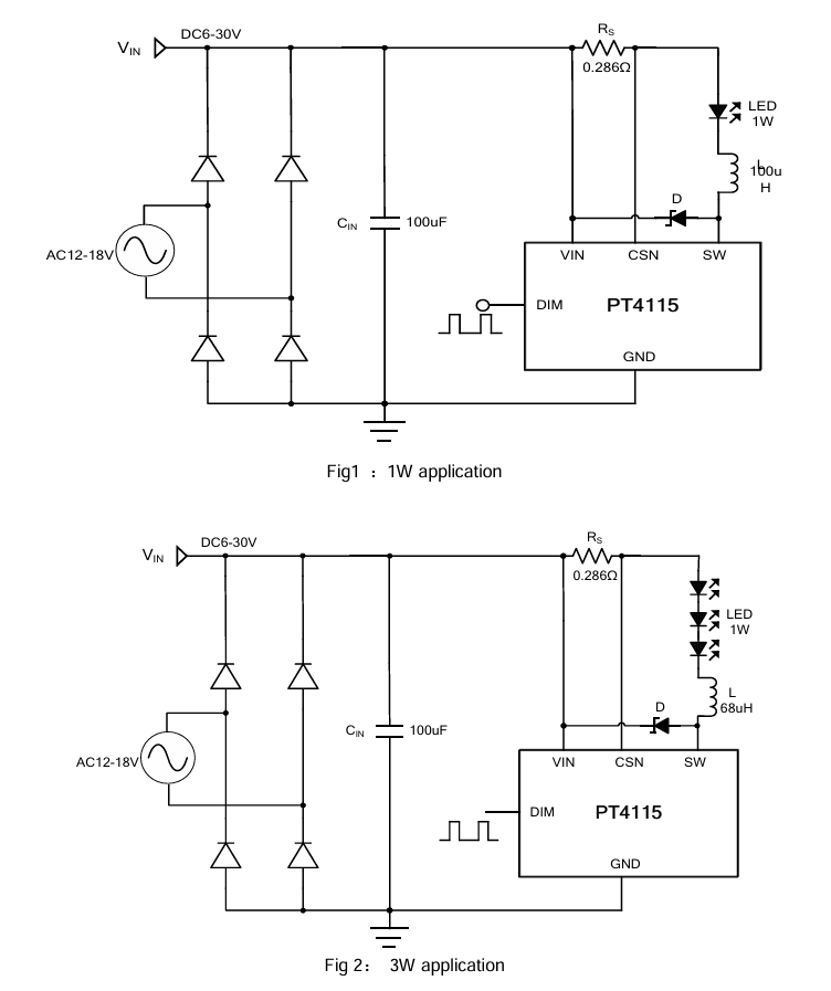

> Wo sind die Low ESR Cs an Vin?
Hab einen Elko auf der Platine direkt wo die Stromversorgung reingeht,
nicht sicher ob das richtig ist.
Habe mich an dem angehängten Bild aus dem Datenblatt orientiert. Brauche
ich für jeden Treiber einen eigenen Cin oder wie?
von Crazy Harry (crazy_h)
Schalte kleinen Kerkos 4.7-10uF mit ausreichender Spannungsfestigkeit
parallel zu den LEDs.
Ich hoffe, du hast keine LED unter Spannung angeschlossen? Das mögen die
PTs überhaupt nicht.
Direkt vor jedem PT eine gute Idee. Hab sowas mal mit 60 Stück auf einer
Platine aufgebaut.

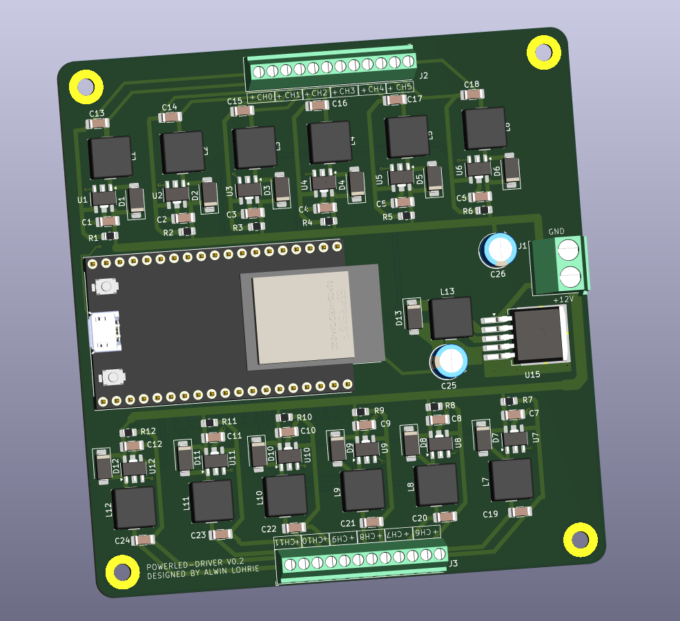

Habe mal ein Bildausschnitt von einem Projekt angehangen, wo es schon
einmal erfolgreich funktioniert hat. War allerdings (aus anderen
Gründen) 4-Lagen, sollte man aber auch mit 2-Lagen ohne Probleme
hinbekommen. War für etwas mehr Strom ausgelegt, könnte für 500mA noch
etwas kleiner ausfallen

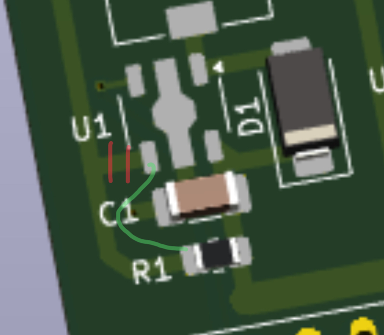

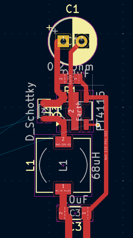

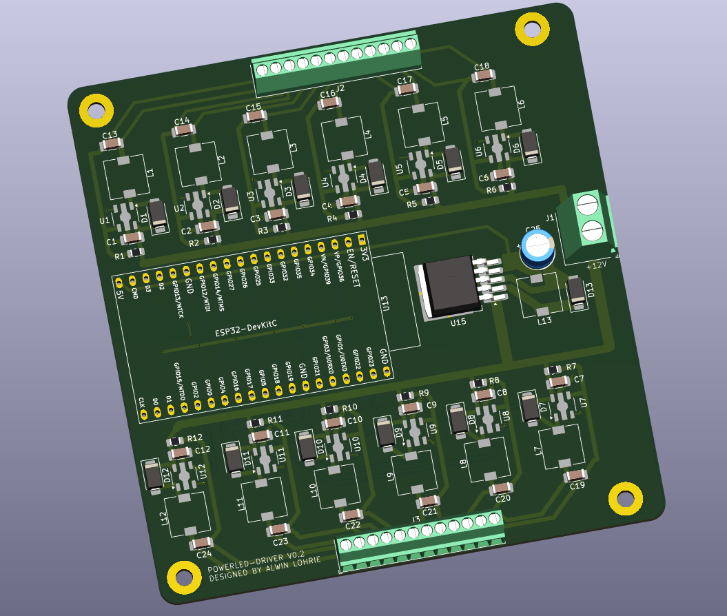

Könnte es so funktionieren? Würde das dann 12 mal nebeneinander setzen
mit Ground plane unten.
EDIT: noch ein zweites Layout diesmal schmaler, sonst wird das eng sogar
mit 6 pro Seite.
von Harald A. (embedded)
Welche Schottky-Diode und welche Spule hast Du da geplant? Die Schottky
erscheint mir zu klein, SS16 in SMA wäre passend. Und statt des Elkos
vor jedem PT4115 wäre ein 10µF besser - den hast Du ja eh in der
Schaltung.
Diode: 1N5819 (SS14) - SOD323, änder ich dann mal auf SS16.
Den Elko trotzdem einmal drinlassen für die ganze Platine (also nur
einen) oder ganz raus? Laut Datenblatt soll der da ja hin.
Ein Elko sollte nicht schaden. Den 10µF eingangseitig kann Du im rechten
Screenshot zwischen PT und Shunt positionieren, dafür den Shunt etwas
hochschieben.
Die 1N5819 geht evtl. auch, macht aber schätzungsweise(!) 100mW Verlust,
wäre mir für das Package etwas knapp.
Nimm ruhig die 100µH Indukivität
https://www.mikrocontroller.net/attachment/662370/Screenshot_2025-02-27_194528.png
Im Datenblatt wird 100µH für eine Einzel-LED und 68µH für
Reihenschaltungen empfohlen. Wenn du also nicht sichertellen kannst, das
mehr als eine LED angeschlossen wird, betrachte die 100µH als zwingend.
Hinzu kommt, das der Nennwert "weich" ist. Bei beginnender Sättigung
sinkt die Induktivität bespielsweise. Wenn 68µ also "gerade so" auf
Kante genäht sind, ist es dann definitiv zu wenig.
Bei den Puffer Cs kommt es nicht auf viel Kapazität, sondern auf
niedrigen ESR an, das das C auch bei Impulsbelastung nicht einknickt.
Bei Elkos also Gel-Elkos, oder gute Panasonic, oder vergleichbares.
Ich würde 10µ Kerkos an jeder Stufe nehmen und dann alle 3 Stufen einen
47µ Elko, der dann nicht mehr so kritisch ist, was den ESR betrifft.
Und die rückführende Leitung zum Shunt an den Shunt, nicht an den
PT4115. Würde trotzdem funktionieren, ist aber unschön. Immer überlegen,
wo der Strom fließt.

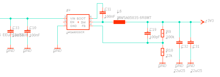

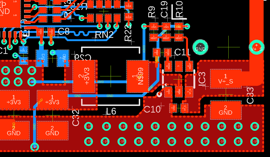

Für den TPS54202 mal ein Layoutvorschlag. Hier wieder 4-Lagen Basis,
geht aber auch mit 2-Lagen. Hier 3.3V Auslegung, 5V ist aber nur
Änderung im Teiler, das sollte klar sein. Der gezeigte LM51430 ist pin-
und funktionskompatibel zum TPS54202. Der hat höhere Spannungsfestigkeit
und ist teurer, brauchst Du vermutlich nicht. Für den Ausgang könntest
Du statt 2 Stück 22µF auch 4 Stück von den 10µF rannageln, das geht
auch. Die Rückführung von GND und 3.3V als sog. Kelvin-Connection ist
Absicht, siehe Datenblatt.

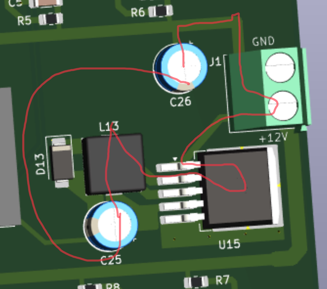

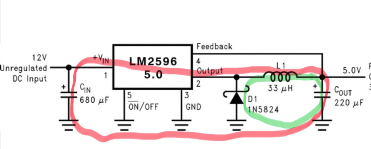

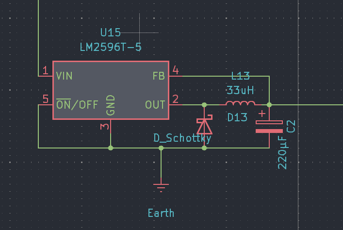

Eine neue 5V Versorgung habe ich bereits eingeplant, ich wollte den
LM2596T nehmen, siehe Screenshot.
Ist ein "verdienter Veteran" :-)

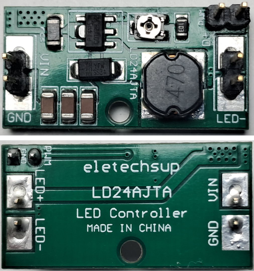

von Peter S. (peter_sch)
Anbei Photos eines PT4115-Moduls, welches man bei den üblichen
Verdächtigen erstehen kann. Habe die Photos nur leicht herunterskaliert,
damit man alles gut erkennen kann.
Abgesehen vom Layout Schaltreglers: Die Verwendung eines
ESP-Entwickungsboards macht bei einer selbst entwickelten Platine
irgendwie keinen Sinn. Ich würde ein ESP32-WROOM-Modul (o.ä.) direkt auf
die Platine packen.
Habe jetzt das neue Board fertig geroutet. ESP32 Modul direkt raufsetzen
hatte ich überlegt, war mir aber für den Anfang zu viel Raum für Fehler
und so geht es ja auch.
Setze bitte einen Elko an den Eingang des LM2596. Ein DCDC lädt die
Energie vom Eingangskondensator in den Ausgangskondensator um. Ich habe
Dir die zwei Hauptstrompfade mal eingezeichnet, rot für die On-Phase,
grün für die Off-Phase. Woher sollte der DCDC in Deiner Schaltung die
Energie für die rote Phase beziehen? Kann ja auch in liegender radialer
Elko sein, z.B. Panasonic FC - z.B. 1800uF/16V EEUFC1C182. Diese eine
zentrale Elko reicht dann auch.
Und ein paar mehr Durchkontaktierungen gegen GND am DCDC.
Warum drehst Du das Modul nicht 180° um, dann brauchst Du die 5V nicht
spazieren führen UND die Antenne sitzt an einer wesentlich besseren
Position. Ggf. kannst Du unter der Antenne an der Stelle den GND Layer
aussparen, dann gibt es bessere Antenneneigenschaften. Ganz nebenbei ist
die dann auch vom DCDC weiter entfernt.
Und bei 2-Lagen mehr Leiterbahnen auf der Oberseite so weit wie möglich
führen, dann brauchst Du den GND Layer nicht so stark zerfurchen.
Der Elko war irgendwie verloren gegangen bei den Umbauten ^^, danke.
Habe statt den ESP zu drehen den DCDC mit seiner Peripherie gedreht, so
ist der zumindest weiter weg von der Antenne. Wollte den ESP nicht
drehen damit der USB Port weiterhin nach außen zeigt. Mehr Ground Vias
habe ich jetzt auch am DCDC, das ging vorher ja nur durch den Elkopin.
Noch mehr auf dem Top Layer zu machen ist schwierig ohne ständig die
Seiten zu wechseln bei den Signanlleitungen.
Zwei Anmerkungen zum Layout: Offensichtlich verbindest Du die
Gummileiterbahnen gerade so, wie sie vor die Füße fallen. Dabei solltest
Du Dich am Steomfluss orientieren, gerade bei Schaltreglern. In Rot beim
LM2596 der Stromfluss in der On-Phase, passend zu meinem obigen
Schaltplan. Der LM2596 wird es schon irgendwie machen, gute Designpraxis
ist aber etwas anderes.
Anderes Beispiel am Shunt des PT4115. Der eine Eingang ist sozusagen ein
Sense-Eingang, an dem die Spannung über dem Shunt bestimmt wird. Der
Hauptstrom sollte über den Shunt gehen, die Sense-Leitung zum IC kann
dann dünn erfolgen.
Ist es denn schlecht wenn Leiterbahnen größer sind als sie sein müssen?
Habe jetzt, wenn Platz da war, die Leiterbahnen lieber zu groß als zu
klein gemacht.
Nein, die Leiterbahnen sind keinesfalls zu dick.
Der PT4115 misst zwischen VIN und CSN den Spannungsabfall über dem
Shunt, was ein Maß für den Strom ist. Schaue Dir dein Layout genau an.
Bei Dir besteht dieser Shunt aus dem eigentlichen Shunt UND(!) dem Stück
Leiterbahn zwischen Shunt und Pin CSN. Der Strom muss ja diesen Weg
nehmen weil Du ihm keinen anderen Pfad gibst. Bildlich gesprochen
„sieht“ der PT4115 eine Reihenschaltung aus zwei Shunts, dem
eigentlichen Shunt und dem dem Stück Leiterbahn. Leiterbahnen sind
ziemlich schlechte Shunts in vielerlei Hinsicht. In den Pin CSN fließt
übrigens kein Strom rein, der ist recht hochohmig.
Du führst also den Hauptstrom direkt über den Shunt und machst einen
Abzweig direkt vom Pad des Shunts zum CSN-Pin. DIESE Leiterbahn KANN
dünn ausfallen.
Geht übrigens auch alles so ohne Änderung, ist halt die Frage ob Du aus
dem Projekt etwas lernen willst oder ob es einfach nur irgendwie
funktionieren soll.
