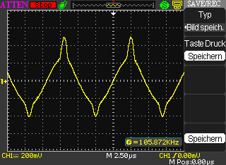

Also: ich hab ein altes Nakamichi 582Z-Tapedeck, das nach diversen
Einstell- und Auswechselarbeiten wieder in der Referenzklasse mitspielt.

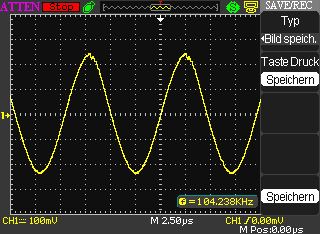

Jetzt kam ich neulich aber endlich auf einen Trick, mal wie in der
Wartungsanleitung beschrieben den Löschstrom zu messen, ohne das Kabel
zum Löschkopf auftrennen zu müssen (einfach was dazwischenstöpseln - so
einfach, dass es schon nicht mehr genial ist :-). Der Strom durch den
Löschkopf soll zwischen 310 und 400 mA betragen, d.h. über einem
0R47-Widerstand in der Zuleitung sollte man zwischen 145 und 188 mV RMS
messen. Ich dachte mir, ich stell das mal auf gesunde 350 mA (165 mV)

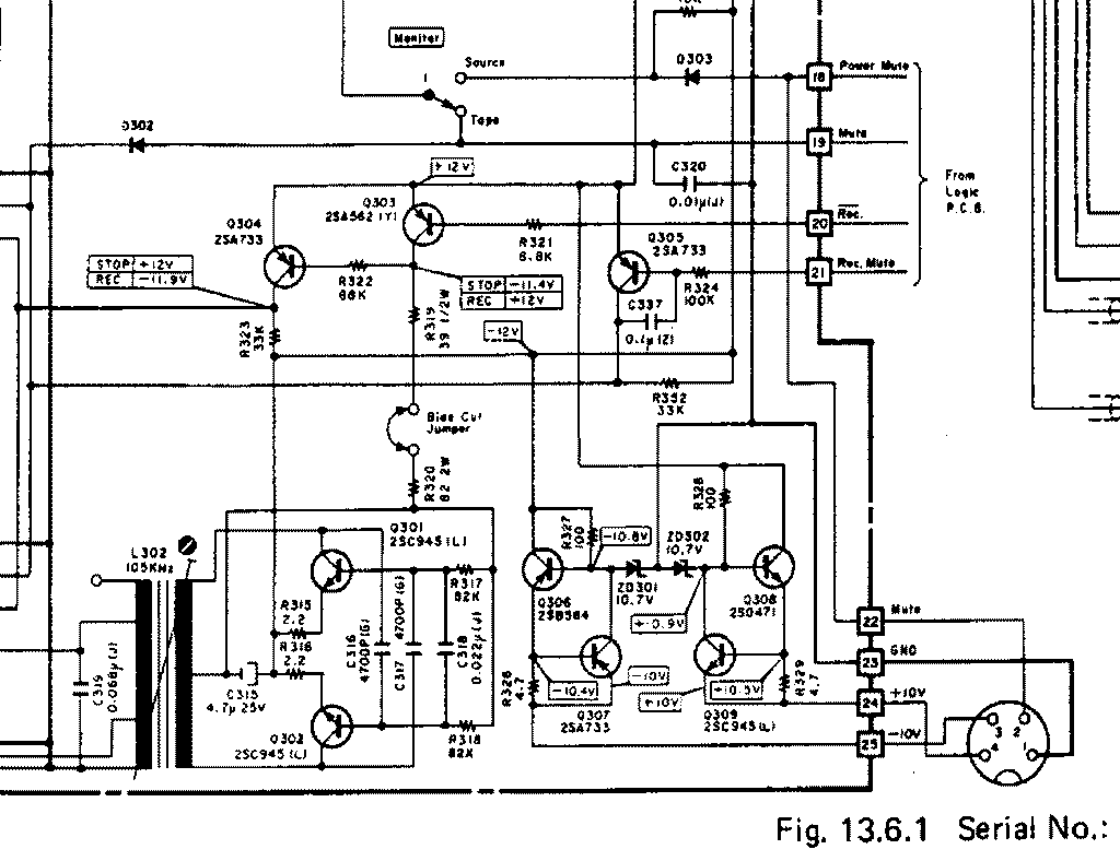

ein, und zwar durch Überbrücken von R319 oder R320 wie auch im Handbuch
angegeben. Dabei stellte sich aber raus, dass die Schaltung das nicht
schafft, ohne dass der Lösch- und damit auch Vormagnetisierungsstrom von
einer Sinuskurve abweicht – und das kann ja für den Sound nicht gut
sein. Schaltbild und Oszi-Bilder von REC PAUSE anbei.

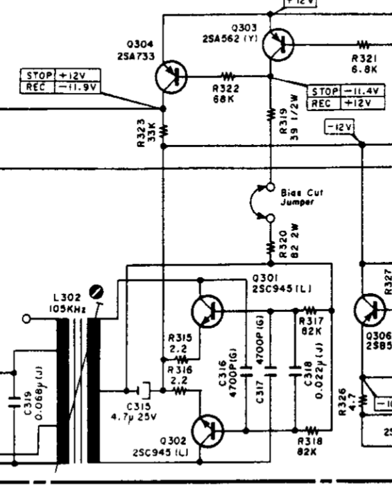

Ich hab inzwischen ein bisschen was dazu gelesen - es müsste sich hier
um eine Gegentakt-Schaltung handeln, die normalerweise einen schönen
Sinus produziert – was offensichtlich nicht der Fall ist. Dazu kommt,
dass einer der beiden Transistoren (Q301) immer ziemlich heiß wird (über
100° - der andere nur ca. 40°). Also läuft der Oszillator offensichtlich
irgendwie asymmetrisch. Ich hab schon stärkere Transistoren probiert
(KSC2383 statt 2SC945 - sollte den zehnfachen Strom vertragen), mit den
Widerständen R315/316 rumprobiert, neue Kondensatoren probiert und sogar
Q301 mal gedoppelt – wird in der Tat erheblich weniger heiß, aber ich
komme trotzdem nicht auf den gewünschten Strom.
Dann dachte ich, vielleicht ist der Löschkopf ja auch gesättigt, und
stellte mal auf REC PLAY (mit Reineisenband), wodurch der Kopf
eigentlich mehr Feldleistung übertragen könnte, weil das Band noch mit
beteiligt ist - keine Reaktion. Aber warum an den Extrema plötzlich der
Strom nochmal stark ansteigt, versteh ich sowieso nicht. Der
Bias-Oszillator hat sowieso immer ziemlichen Stress, weil eine Frequenz
von 105 kHz durch eine Spule im 100 mH-Bereich gezwungen werden muss
(wenigstens ist das im Aufnahmekopf so, beim Löschkopf bin ich nicht
ganz sicher).
Jetzt weiß ich nicht weiter und wollte mal fragen, ob hier jemand was
weiß?  Bevor ich alles in LTspice modelliere und dann feststelle, dass
ich über den Resonanztrafo leider nichts weiß... Vermutlich reicht ein
Löschstrom von 330 mA (so ungefähr die Grenze, bevor die Pipse anfangen)
auch aus, aber wenn ich schon mal dabei bin... ich hab auch noch
Oszi-Bilder von B, C, E der Transistoren, falls das weiterhilft.
Danke und Gruß
Jan

von Jan (jan24229)
> Womit genau mißt  Du dieses Spannungsgefälle?
Habe eine Verlängerung zwischen den Ausgang auf der Platine und den
Löschkopf-Stecker gestöpselt - hatte zufällig passende Stecker und
Buchsen. In einem Kabel ist ein 0.47 Ohm-Widerstand mit drin, und nach
dem Ohmschen Gesetz verrät einem dann der Spannungsabfall über dem
Widerstand den Strom, der da durchgeht. Es ist dabei nicht ganz egal, wo
man Masse und Prüfspitze anklemmt. Das Handbuch schreibt einen 0.1
Ohm-Widerstand vor, aber über dem ist die Spannung etwas zu gering zum
sauberen Messen. Wäre natürlich im Prinzip besser, weil es den gesamten
Serienwiderstand weniger beeinflusst - aber manchmal spinnen die bei
Nakamichi auch ein bisschen ;-)
(Über den Spannungsabfall bei Durchstromung hab ich auch beim Motorrad
mal rausgefunden, warum mir da öfters mal Sicherungen durchschmorten:
nicht Überstrom, sondern oxidierte Kontakte - davon schmilzt eine
Sicherung auch, wie ich jetzt weiß :-) Und Spannungsabfall x Strom =
Leistung, die die Sicherung und Klemme als Wärme aufnimmt. Warum das
Gehäuse keinerlei Spuren von Hitzeeinwirkung zeigt, ist mir aber immer
noch ein Rätsel...)

von Jan (jan24229)
Äh ja, genau, das Oszi kann auch Vrms anzeigen - leider kommt das bei
den Screenshots nicht mit.
von Mark S. (voltwide)
Wenn ich mir das Strom-Oszillogramm so betrachte, sieht das aus wie ein
Magnetisierungsstrom, der in den Spitzen symmetrisch so gerade in die
KernSättigung fährt.
Sind denn die Werte der verbauten Widerstände und Kondensatoren im
"Leistungsoszillator" noch im Toleranzbereich?
Daß die Spule einen Windungsschluß hat, glaube ich bei trockener
Lagerung eher nicht. Ob man die Spule auf Resonanzmaximum einstellen
soll, weiß ich nicht.
Die originalen Transistoren halten 50V aus und können 100 mA
Kollektorstrom, solche sollte man als Ersatz auch wieder auswählen.
Immerhin läuft der Oszillator auf 24 Volt.
mfg

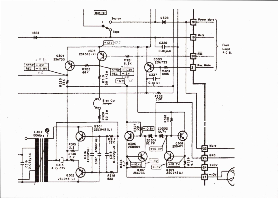

Schau mit dem Oszi doch bitte mal die Betriebsspannung am Pluspol von
C315 an. Der alte Elko kann durchaus Kapazität verloren haben und die
Spannung weniger sieben als erwartet. Ausserdem wird eine 25V Type fast
bis zur Grenze ausgereizt.

von Jan (jan24229)
Ja, Sättigung hatte ich auch vermutet, aber mir noch nicht überlegt, ob
das plausibel ist. Bin vorhin auf den
Beitrag "Stromverlauf Transformator bei Sättigung" gestoßen und habe mir
daraufhin das mit H, B und den µ's nochmal angesehen. Ich fasse es mal
in Formeln zusammen. Für eine Spule unter Wechselspannung gilt (Ohmscher
Widerstand vernachlässigt)
also wird eine Sinusspannung linear in einen Sinusstrom umgewandelt,
wobei der Strom mit wachsender Frequenz zunehmend behindert wird. Bei
Sättigung passiert Unschönes mit
Natürlich bleiben N (Wicklungszahl), µ_0 (Permeabilität des Vakuums), A
(von der Spule umschlossene Fläche) und l (Länge der Spule) gleich -
aber µ_r (Permeabilität des Materials) hängt vom Feld ab und fällt ab
Sättigung des Kerns von einem Wert von hier wohl ca. 100000 (Permalloy)
auf 1, d.h. weitere Spannungserhöhungen treffen quasi auf eine Luftspule
mit erheblich geringerer Induktivität. Also wird bei leicht ansteigender
Spannung, wie beobachtet, der Strom plötzlich erheblich größer – siehe
auch https://de.wikipedia.org/wiki/Magnetische_Permeabilität und
https://www.supermagnete.de/magnetismus/Magnetische-Saettigung – das
Feld aber nicht.
Für den Bias-Oszillator heißt das also, dass der Löschkopf schon am
Anschlag ist und ein weiteres Erhöhen der Stromstärke die Löschung kaum
noch stärker macht, sondern nur die Vormagnetisierung nichtlinear - wär
mal interessant, ob man das hören kann...
Ich hatte bei dem Gerät schon alle Elkos und auch die PP-Folkos
erneuert, also sind diese Bauteile sehr wahrscheinlich noch in-spec –
C316, 317, 318 hatte ich aber auch wieder ausgelötet und gecheckt.
C315 ist eigentlich kein Siebkondensator, sondern ist beim Abschalten
des Oszillators für das allmähliche Ausschwingen zuständig, damit keine
Magnetisierung zurückbleibt - aber ich werde die Spannung an den
Testpunkten trotzdem mal messen. Vielleicht aus Neugier auch die
Induktivität des Löschkopfes, denn es stimmt ja, 100 mH kann eigentlich
nicht sein.
Das mit der "Referenzklasse" nehme ich zurück, damit hier keine
Diskussion entsteht, die in andere Foren gehört. Ich hätte es bei der
Nennung des Typs belassen sollen, denn diese Tapedecks von ca. 1980
haben so ihre Eigenheiten, die jeder kennenlernt, der sich mit sowas
befasst. Vielleicht hätte die Frage auch ins Tapeheads-Forum gehört,
aber hier find ich's netter, und mehr Wissen ist hier auch :-)
Zum Schluss: die 105 kHz scheinen mir eine ad-hoc-Festlegung zu sein:
5x21 kHz, damit man für die höchste angepeilte Frequenz immer noch eine
5-fache Hysterese-Mittelung (=Linearisierung) bekommt - aber 21 kHz? Ich
glaub, die spinnen alle miteinander :-)
Allerbesten Dank allen, und schönes Wochenende
Jan
von Karl B. (gustav)
Schon mal die Stop Record Spannungen nachkontrolliert?

Kurt schrieb:
> Der Löschkopf hat 1-2 mH, keine 100. Ich hab die Vormagnetisierung immer
> so eingestellt: 1kHz Signal 100mV an Tape in, Vormagnetisierungsregler
So, alles nachgemessen und finalisiert. Also, es stimmt, ich hatte vor
ein paar Jahren schon mal Standardköpfe gemessen und da hatten die
Löschköpfe in der Tat 1.5 mH. Der Nakamichi-Löschkopf hat tatsächlich
nur 65 µH! Ich konnte es erst nicht glauben und habe deshalb zum Test
mal einen Standardkopf drangehalten – der Messwert stimmt – der Kopf ist
ja im Vergleich zu den normalen auch wirklich winzig. Dafür ist der
Ohmsche Widerstand nur 1.3 Ohm, so dass man schon den Serienwiderstand
zur Strommessung mit berücksichtigen und rauskorrigieren muss - und dann
lässt sich der gewünschte Löschstrom auch problemlos einstellen.
Die anfangs beobachtete Sättigung kommt auch nicht unbedingt vom
Löschkopf, wie ich später merkte, sondern könnte natürlich auch vom
Resonanztrafo kommen, denn Löschstrom und Vormagnetisierung werden ja
auf der anderen Seite abgenommen.

Anbei noch die Spannungs-Checks - tatsächlich musste ich R323 halbieren,
damit das REC-Potential an Q304 einigermaßen hinkam. Außerdem ist jetzt
ein 22R parallel zu R319, und Q301 ist gedoppelt, aber sogar das Paar
wird noch wärmer als Q302 einzeln. Aber das ist jetzt im gesunden
Bereich und bleibt so.
